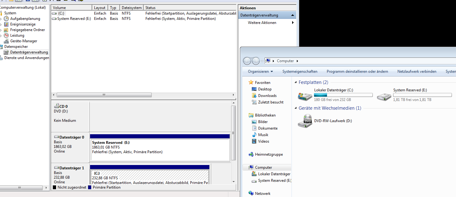

Poste mal bitte ein Bild von der Datenträgerverwaltung unten von der Balkenansicht wo man die SSDs und HDDs sieht.

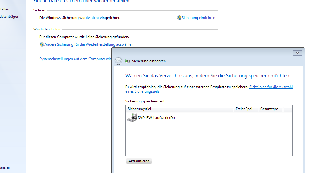

Jetzt habe ich folgendes Problem: Meine 100MB Partition auf der 2TB festplatte ist mit der normalen Partition verschmolzen und es gibt sozusagen keine Partition mehr. Nun wollte ich ein Backup von meinem System machen, dies ist aber nicht möglich da die Festplatte nicht als Laufwerk angezeigt wird. Wenn ich meine Festplatte dann formatieren will kommt auch eine Fehlermeldung und zwar: Windows konnte die Formatierung nicht abschließen und das bevor es überhaupt angefangen hat.
Warum? Die Systempartition(100MB) gehört eigentlich mit auf die SSD.
Dadurch ist die ganze HDD jetzt unweigerlich zur Systemfestplatte geworden, womit sie nicht mehr für die Windows-eigene Sicherung verfügbar ist.
Kurzum: Benutze ein anderes Backup-Programm zur Sicherung.
ich würde erstmal die SSD auf Anschluss 0 verlegen und die HDD auf 1. Dann würde ich dir raten Windows neu zu installieren und dabei die HDD abzuklemmen, so kann nichts auf die HDD kommen was nicht dort hingehört (100 MB Partition).
Außerdem sollte dann auch der Schnellstart funktionieren wenn das zu bootende Laufwerk das Erste ist.
Wenn Windows und alle Treiber und Updates installiert sind kannst du die HDD wieder anschließen und formatieren.
