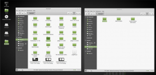

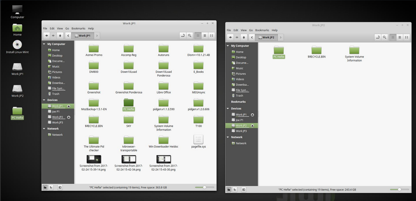

Hm, das Problem dabei ist, dass auf der 2. Partitionen noch Daten sind. Leider ist mein Windows 7 beim Versuch Windows 10 unter Windows 7 auf die SSD zu installieren auch geschrottet worden. Bräuchte daher irgendein Linux auf USB mit dem ich die Daten auf eine andere HDD schieben kann. Weiß jemand was ich da am einfachsten nehmen kann?
Besorge Dir ein Ubuntu/Kubuntu oder Linux Mint, auf einen USB-Stick damit mittels Rufus dann starten davon.
Bild aus #18 zeigt Dir die Stelle unter Linux Mint.
Reaktionen: Terrier und Ponderosa
