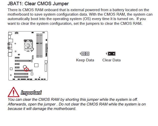

Also aus dem Handbuch wurde ich nicht schlau. Ich habe die 2 Pins gefunden, aber weiß nicht was ich mit ihnen machen soll, da kein Jumper vorhanden ist den ich dort raufstecken könnte, im Anhang ist der Auszug der Anleitung.

Dann nimm halt einen Schraubendreher dafür. Etwas, das leitet.
Okay, also Batterie raus, mit Schraubendreher Pins verbinden für ca. 15sek, Batterie rein und versuchen zu starten?
Ok habs gemacht, es passiert weiterhin rein gar nichts.

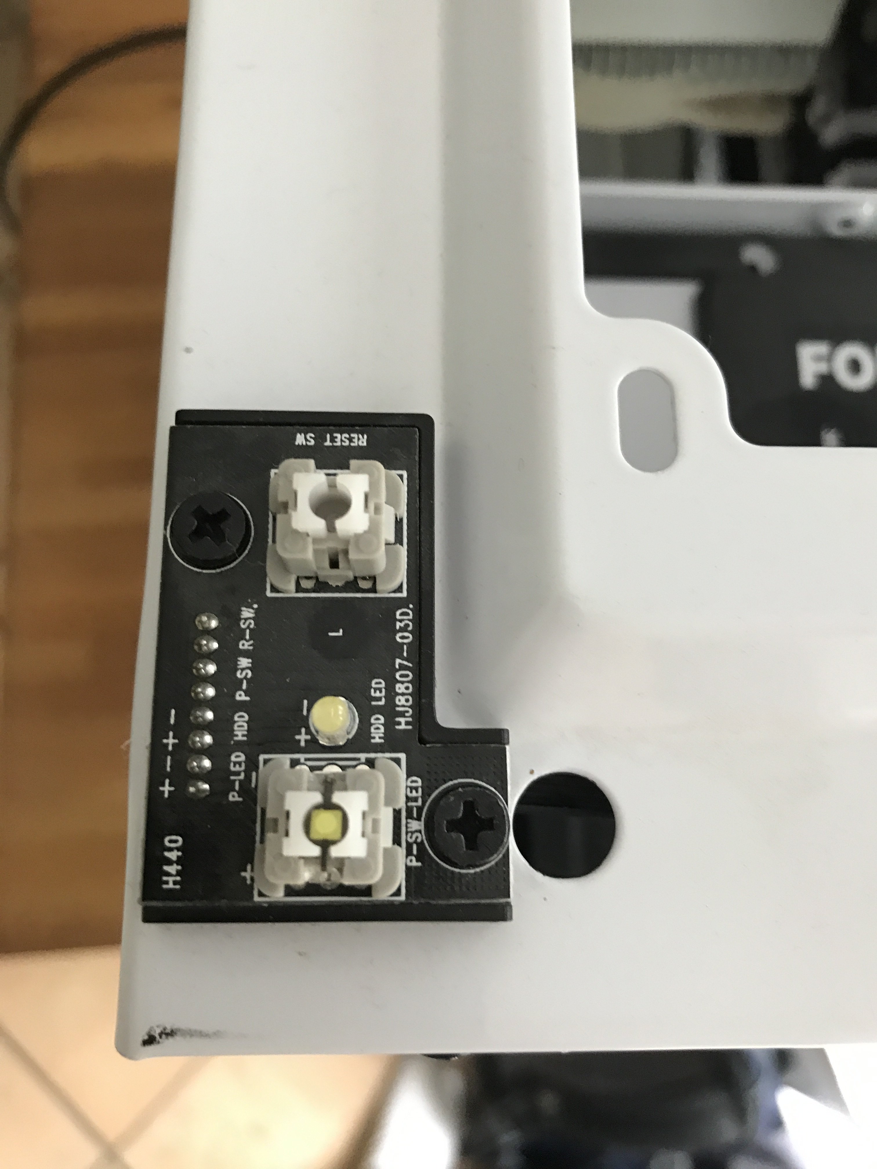

Der Starttaster am Gehäuse ist auch OK? - mal ganz blöd gefragt...
The Fool schrieb:
Nö, gar nicht blöd, gibt z. B. auch Gehäuse mit Platine am Taster.
=> klassich 2 Pin am Board ...
Sooo, da bin ich wieder. Konnte gerad mein Netzteil bei einem Freund testen, es funktioniert einwandfrei, leider konnt ich Mainboard/Prozessor nicht testen, da seine Rechner alle den 1151 Sockel haben und ich noch den 1150.
Wie finde ich heraus ob die Taste OK ist? Hab auch schon daran gedacht, aber wie teste ich sie? Ja sie hat eine Platine
Sooo der Power Switch ist kaputt, hab die Power Pins mit einem Schraubenzieher geschlossen und er ging an! Werd also das Gehäuse umtauschen bzw die Platine bestellen falls die Garantie um ist
