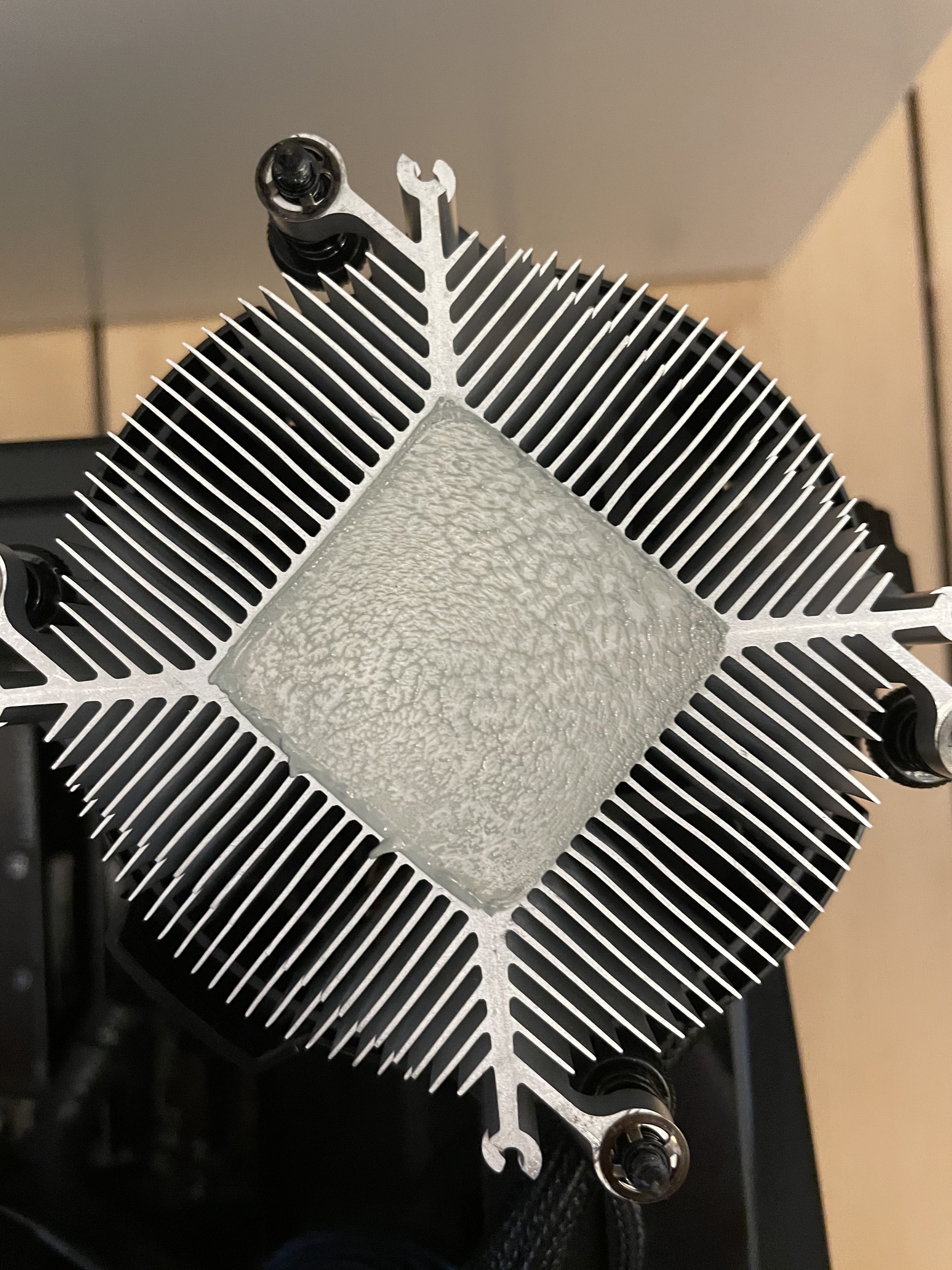

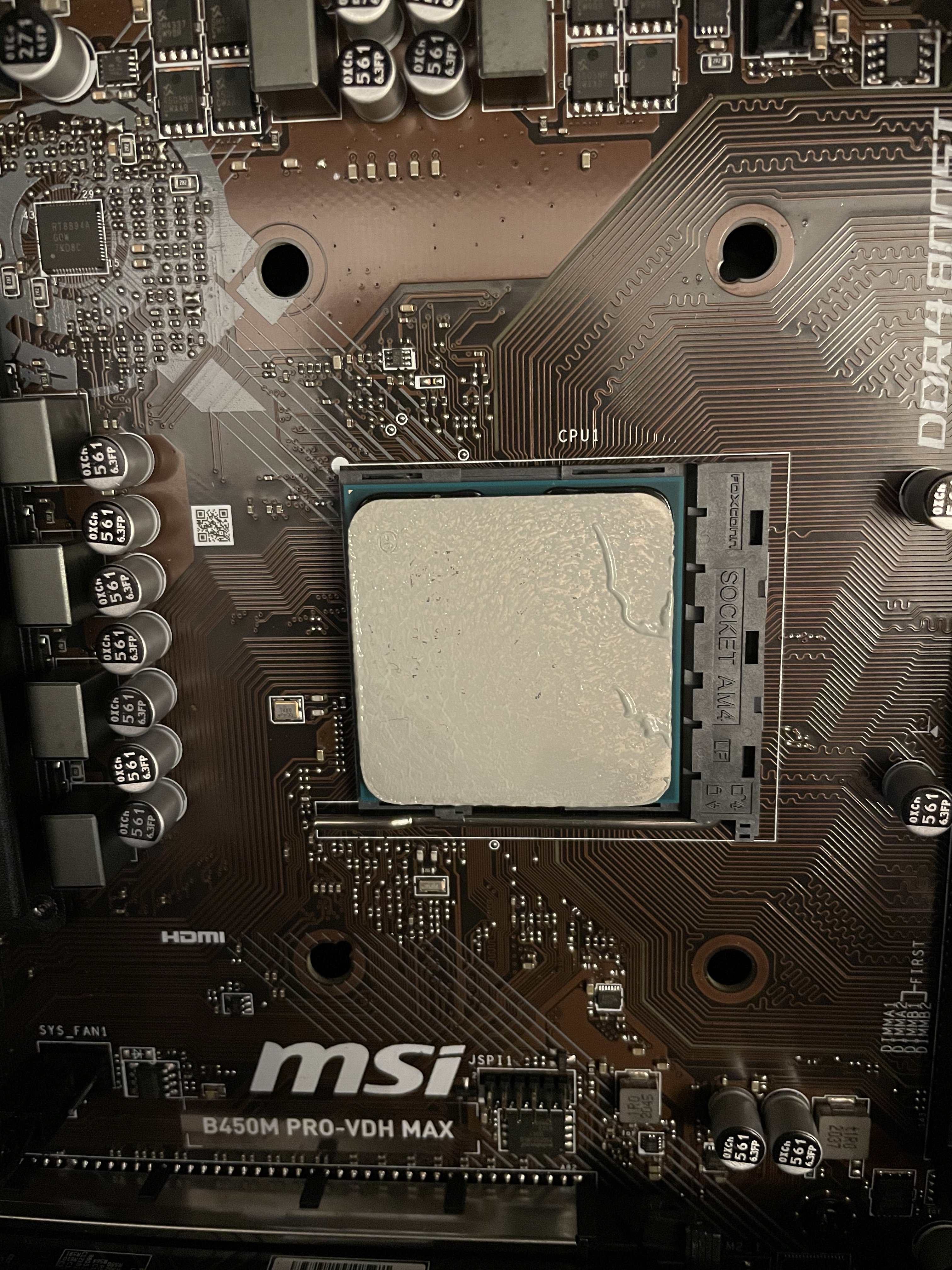

bisher habe ich die RAM Riegel neu eingesetzt. Alles tadellos. Auch nur ein RAM auf A2 bringt mich nicht weiter. Grafikkarte ist auch richtig eingebaut - ohne Grafikkarte selbes Problem. CPU Stromstecker ist auch ordentlich drinn. Als ich dann den Kühler demontiert habe, habe ich das vorgefunden ( sieht Bilder). Bitte um Hilfe LG

Die waermeleitpaste.
Da du den kuehler nun ab hast: Waermeleitpaste bitte reinem alkohol entfernen und neue auftragen.
Arctic MX2 ist gut und billig. Bitte nicht versuchen anzuschalten bevor das passiert ist
Reaktionen: Hraskob

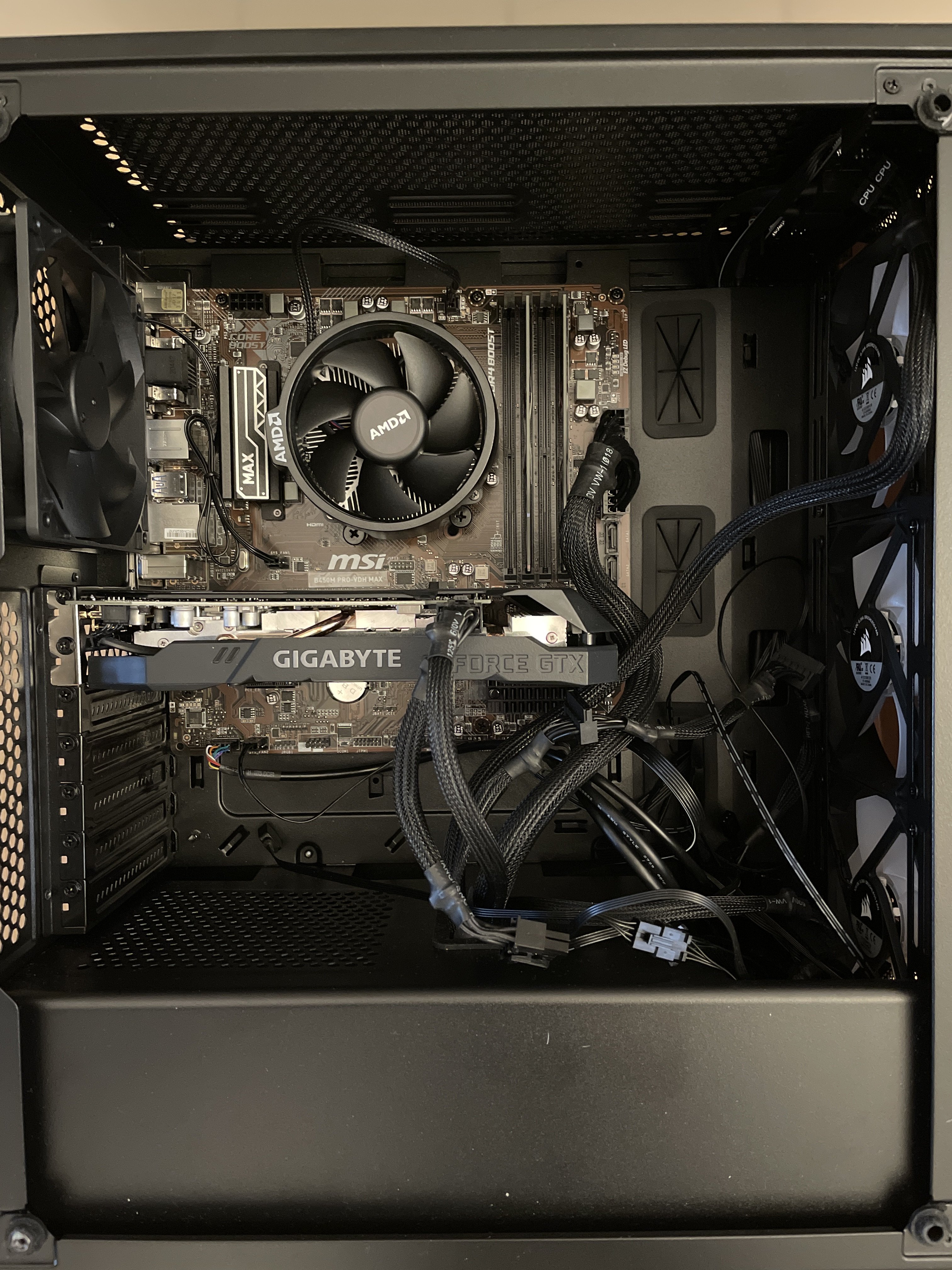

Nein bekomme kein Bild, habe ein Foto der Gesamtansicht hinzugefügt
P8 Stromstecker der CPU nicht angesteckt.
Reaktionen: JPsy
Die CPU stromversorgung fehlt..
Weiterhin nicht an schhalten, bevor du neue waermeleitpaste besorgt hast. Wenn du da jetzt eine unguenstige Luftblase hast, kann das unguenstig enden
Reaktionen: Hraskob
Jup, die Stromversorgung für den Prozessor fehlt.
Ist es zu wenig / viel Wärmeleitpaste, es war alles so im Lieferumfang?
Habe die Stromversorgung P8 nur rausgenommen da ich den Kühler abschrauben wollte. Vorher beim booten war der P8 Stecker drinn.
Die menge ist super, das zeug ist halt da, damit du keine luft zwischen CPU und kuehler hast. Eine portion ist halt "vormontiert"
Wenn du den kuehler jetzt drauf pappst, kannst du von massig Luftblasen ausgehen -> ein winziger tropfen in der mitte genuegt, der dann bei der montage nach aussen gedrueckt wird. DIe cpu (und der kuehler) sollte vorher sauber sein. Anleitungen findest du auf youtube

cartridge_case schrieb:
Da ist der Kühler aber nicht montiert, oder?
Nein, auf dem 3. Foto nicht, da ich grade geschaut habe, wie die WLP aussieht, sonst war er immer drauf
