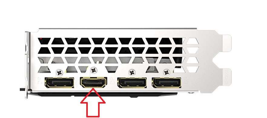

geht nicht. deine CPU hat keine integrierte GPU.
Nutz bitte displayport. HDMI ist fuer fernseher OK
ZU kaufen: DP Kabel, Waermeleitpaste
Habe ein DP Kabel, aber nur den Anschluss am Monitor, am PC sehe ich keinen
Das solte so bei dir ausssehen.
GFK: G Force GTx 1660 super 6 GB
Habe mein HDMI Kabel durch normal durch die Bleckplatte am PC angeschlossen. Der pc hat auch nur 1 HDMI Anschluss. Habe auch ein DP Kabel für meinen Monitor (Dell Alienware), aber das bringt mir nichts da mein pc keinen Anschluss dafür hat
Danke!! Mein Fehler, habe die Stöpsel nicht aus der GFK genommen 😅
das heißt ich kaufe mir nun WLP, setze den Kühler neu drauf und das P8 rein, und dann sollte es laufen?

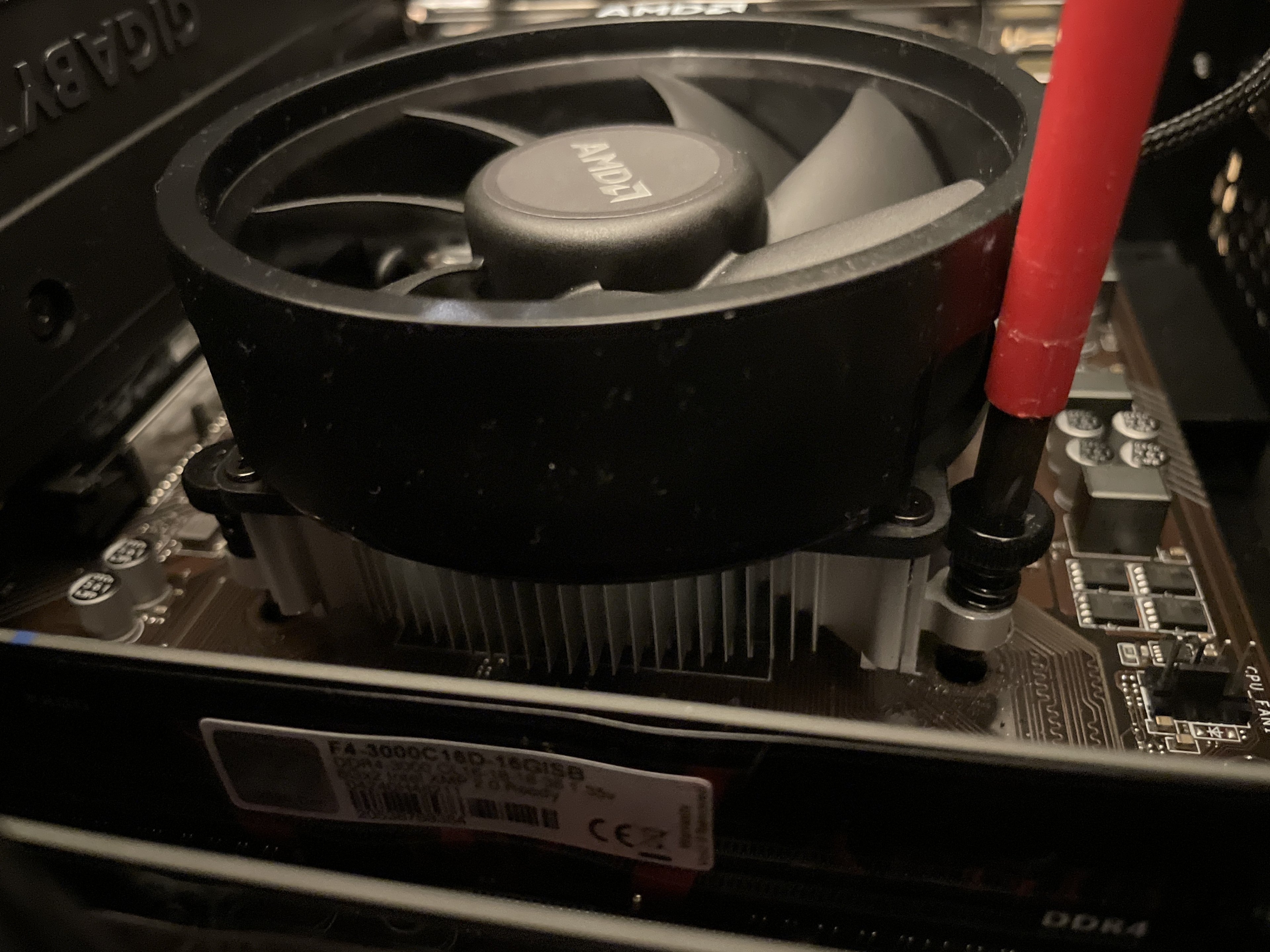

Irgendwie scheint der CPU-Kühler auf Bild 3 etwas eigenartig gedreht zu sein. Wie ist er denn genau montiert?

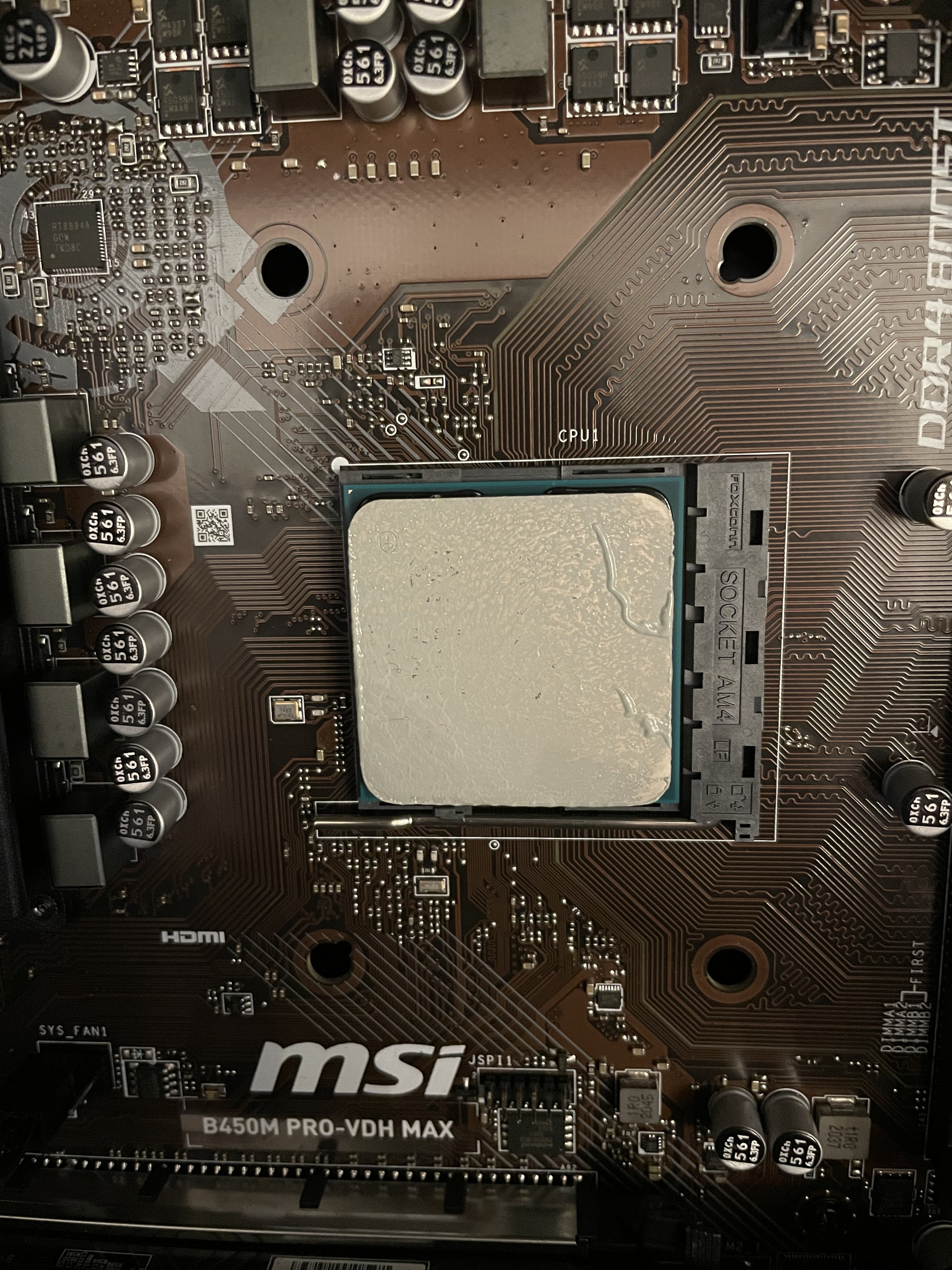

Normalerweise durch die 4 Federschrauben. Habe neue WLP draufgemacht und wollte grade den Kühler wieder drannschrauben, aber die Federschrauben lassen sich nicht mehr runterdrehen, auch nicht mit viel Druck, was soll ich tun?
Ist denn das Gegenstück (Backplate) mit den Muttern noch an seiner Position?
Es sieht für mich so aus, als ob das etwas weggerutscht ist. Gut zu erkennen ist das an Bild 1 auf der ersten Seite.
Da das nur ein flaches Stück Plastik oder Blech ist, wird das jetzt wohl irgendwo hinter dem Mainboard stecken.
Meine Empfehlung: bau alles nochmal auseinander und hol das MB aus dem Gehäuse. Der Zusammenbau geht auf dem Tisch mit seiner festen Oberfläche am besten.

denke mal, die Backplate hinten ist verrutscht, oder liegt ganz unten,
mach mal den Rückdeckel vom Gehäuse ab...

Was mir auf deinem letzten Bild aber auffällt ist, dass da einige Aluspähne sind. Es wäre nicht gut, wenn diese einen Kurzschluss verursachen. Mach die vorsichtig da weg.
Edit:
In den Löchern sollte eigentlich etwas mit Innengeweinde sein.

Je nach gehäuse, wenn du diese Backplate überhaupt nicht mehr siehst, mußt du das Board ausbauen,
die Platte liegt dann dahinter,

Bei der Schraube da wo der schraubenddreher gerade ist, schaut es aus, als waeren dir da metall spaene hin gekommen. Die muessen weg.
