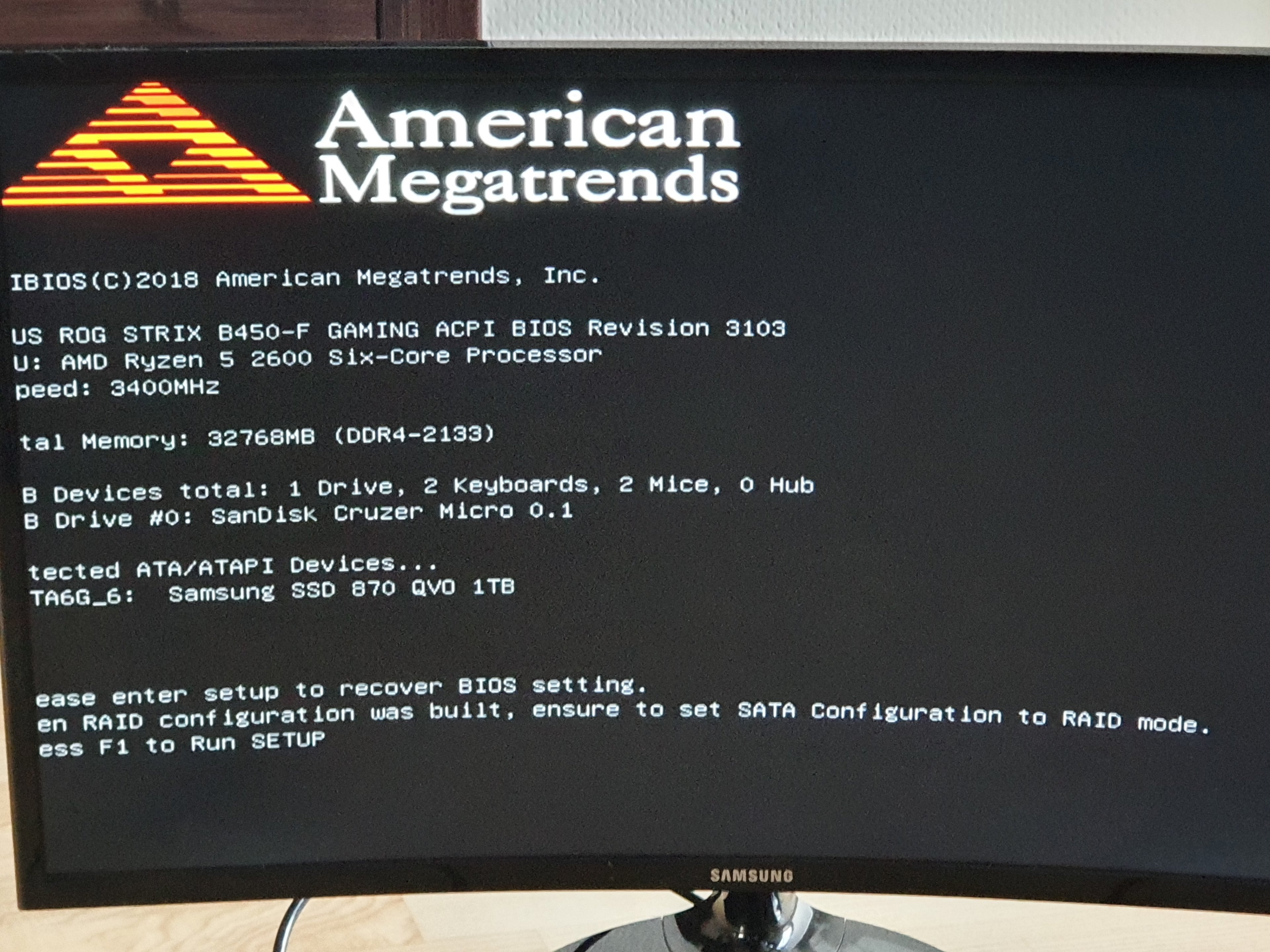

Hallo, ich habe ein Problem. Leider komme ich am PC nicht ins BIOS, bzw er fährt garnicht erst richtig hoch.. hat jemand eine Idee, was man da machen könnte? (Maus und Tastatur funktionieren nicht sind aber an) Der PC hat vorher (habe das Gehäuse und die Lüfter ausgetauscht) gut funktioniert.. Windows 10 ist installiert

  • Weg vom USB3, einstecken bei USB2.0.
  • Aktuellstes bzw. passendes BIOS installieren.
  • CMOS Reset gemäß Handbuch durchführen.
Darüber hinaus läuft da irgendeine Geschichte mit RAID - sehe ich gerade.
Was ist da los?
Was ist dieser SanDisk Cruzer? Abstecken?
Hast du überhaupt Windows auf der 870 drauf?

Erstmal vielen Dank für die schnelle Antwort.
Ich habe den PC gerade erst aufgebaut, wollte ihn starten und sehe dann dieses Bild. Maus und Tastatur sind in usb 2.0 aber gehen irgendwie nicht. BIOS ist drauf, habe nur das Gehäuse und die Lüfter ausgetauscht...

Hast du auch F1 gedrückt wie es auf dem Monitor zu sehen ist,um ins Bios zu kommen?
Lief er vorher? Oder neues sys?
Wenn neu, ganz normale Meldung.
Einmal rein ins BIOS, abspeichern und dann übers Boot Menü Installation anstarten.
Mfg
F1 ist für Raid Settings, BIOS müsste mWn Del (Entf) sein
Auch wenn die Batterie leer ist, solltest du ins BIOS/UEFI kommen. Ist der Rechner neu oder gebraucht gekauft?
Hast du noch eine andere Tastatur da zum testen? Was für Hardware ist genau verbaut? Mal (nach Anleitung) ein BIOS/UEFI Reset durchgeführt?
Ja aber da tut sich nichts... Tastatur ist angeschlossen und leuchtet...

Ja er lief vorher eig. ganz gut.. Maus und Tastatur werden aber nicht erkannt
Oder mehr: welche Tastaturen - oder warum ist von deren 2 samt 2er Mäuse die Rede?
Umbau? Resette wie oben schon gefordert das CMOS. Da kann was beim Einbau schiefgegangen sein.

Das bietet sich nun an - passen z.B. die Abstandhalter, sitzen alle Kabel, das RAM?

Erstmal danke. Die Maus ist provisorisch gerade eine ältere und die Tastatur eine von Orios, weiß aber net genau welche. Sie hat vorher auch ziemlich gut funktioniert... Gucke noch im Handbuch nach wie man das CMOS Resetet...
  • Bitte überprüfe, ob nur dort Abstandshalter zwischen Mainboard und Gehäuse sind, wo welche hin gehören.
  • Anschlüsse des Netzteils am Mainboard; sowohl der kleine P4-Anschluss als auch der große Stromanschluss sitzen sauber? (Kann man gerne mal neu verbinden und muss auch am Netzteil korrekt gesteckt sein)
  • Mach den USB-Stick raus, wenn du ihn nicht brauchst.
  • Überprüfe die Kabel der Festplatte und den korrekten Anschluss der Festplatte am Mainboard.
  • Überprüfe, ob die Lüfter falsch gesteckt sind, zum Beispiel nicht an einem dafür ausgelegten Lüfteranschluss.
