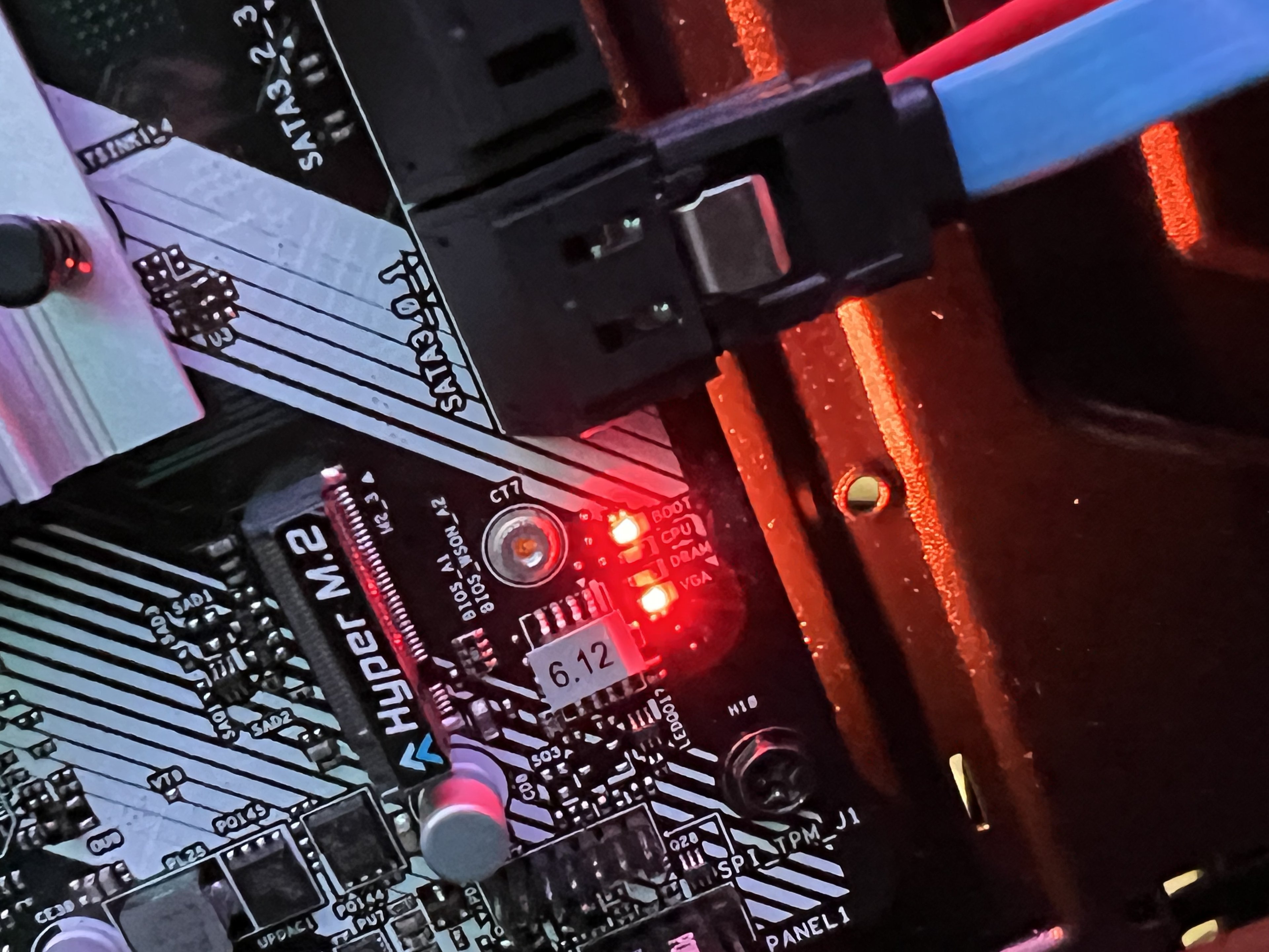

Pc startet erst, led leuchten und ich war auch schon zwei mal kurz im Bios aber dann stürzt er danach immer wieder ab und startet nicht.
Die Debug LED leuchtet rot.
2 RAM sticks auf 2 und 4.
Ich weiß nicht woran es liegt, ohne Grakka das gleiche.

Probier mal mit einem Ram Stick, wenn das nicht geht mal den stick in einen anderen slot stecken. Wenn die led für Ram leuchtet.
Alle Stecker Prüfen ob die echt alle drin sind, keine vergessen oder ausgelassen wurden.
Also Stecker müssten alle drin sein. Wenn man Mal auf das Bild ranzoomt könnte man meinen das auch CPU und VGA leuchtet. Zudem wurden im BIOS beide Riegel erkannt

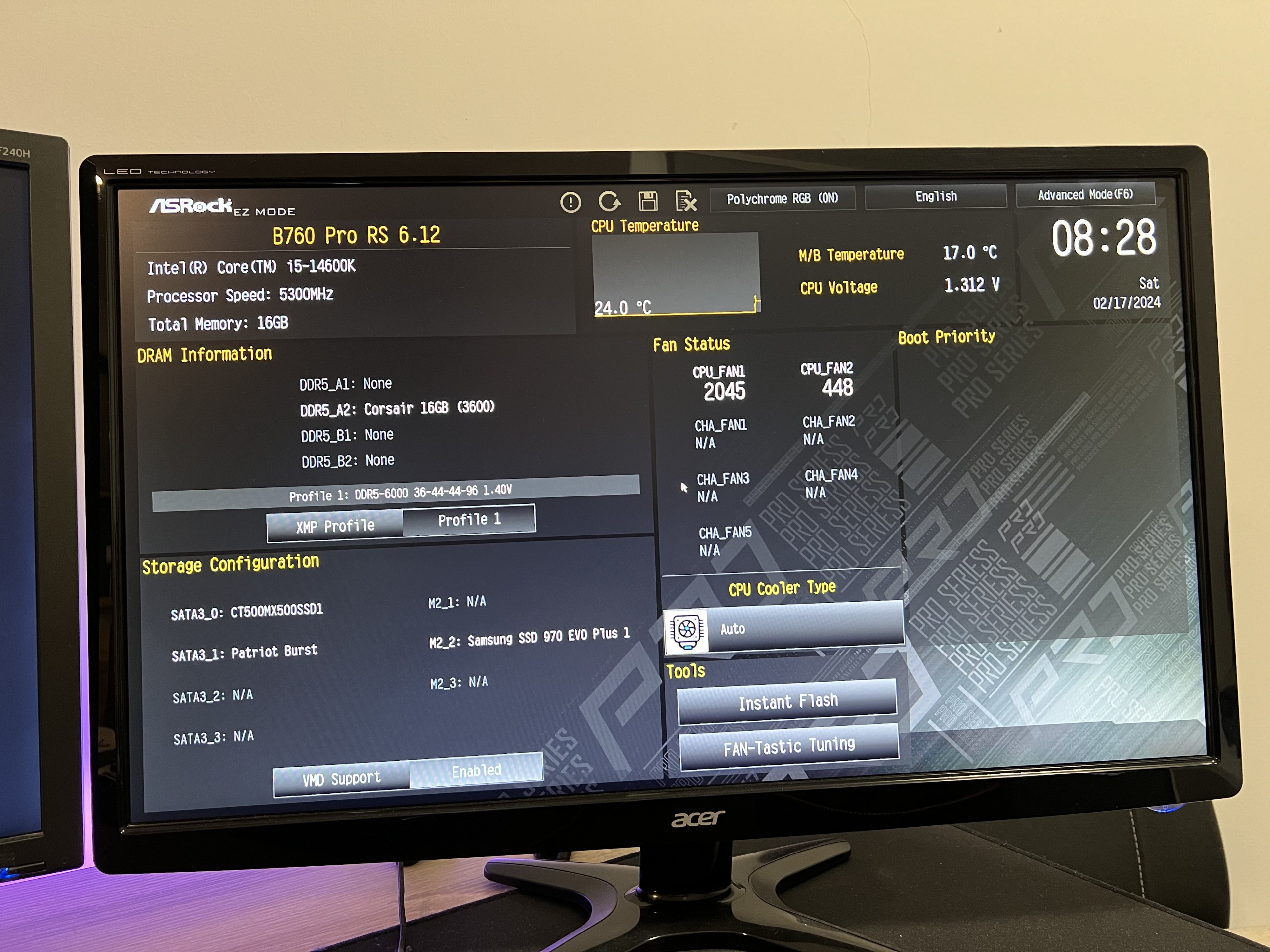

Jetzt nur mit einem Riegel und ohne grakka. Im bios sind alle led aus. Komme aber nicht in Windows.
Bios verlassen dram leuchtet wieder und bin wieder im bios

Wenn Windows Schon wo drauf ist muss auch davon zuerst gebootet werden, sonst über den installer stick usb booten. Und den Ram am besten noch nicht auf XMP stellen, nur standart Takt.
Bootet der auch mit Graka und einem Riegel ?
sonst mal ein Bios Update wenn du in das Bios kommst, evtl gibt es ja auch Kompatibilitätsprobleme mit den ssds.

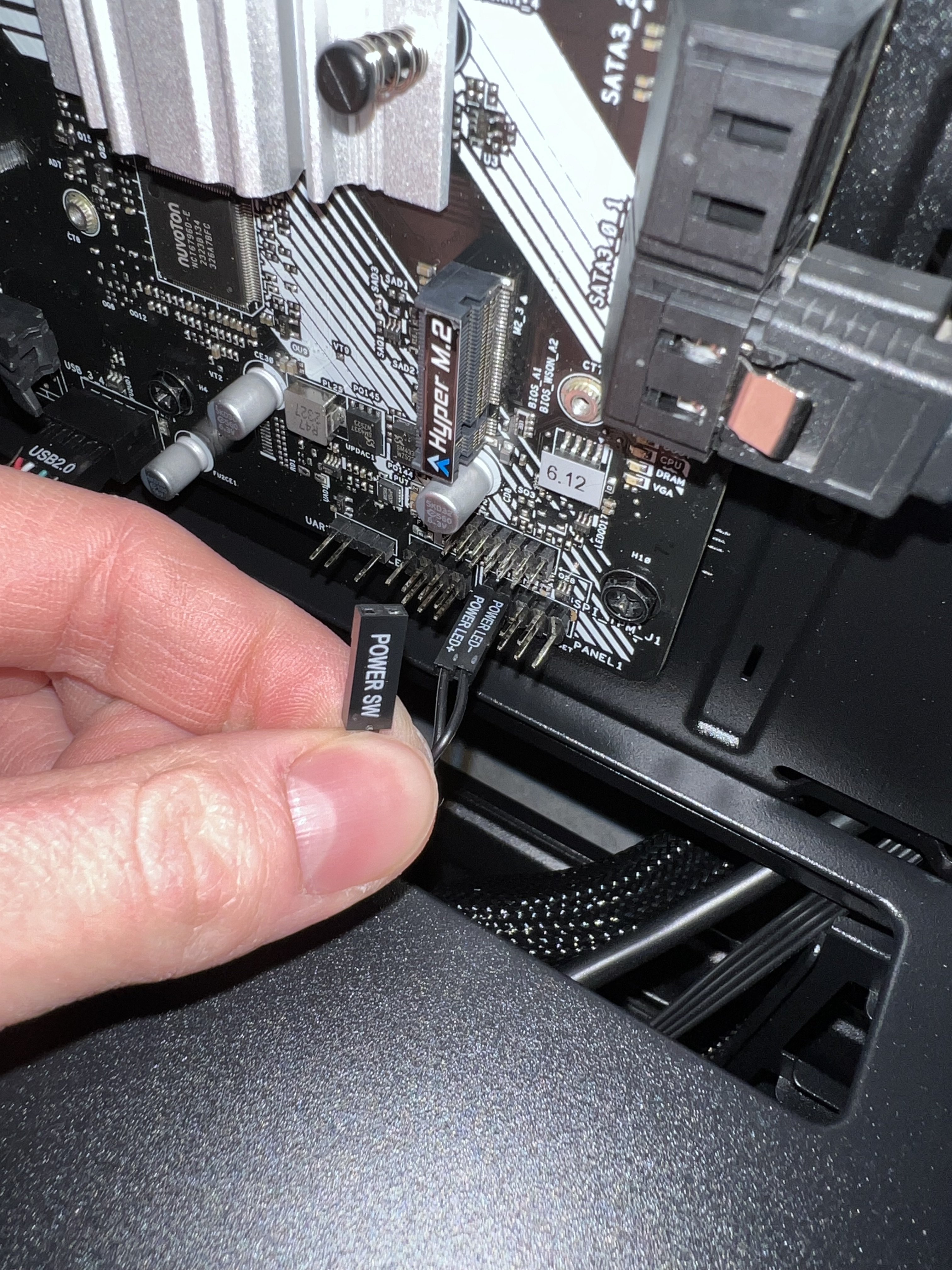

Also Windows ist auf der M2. Hab für die 4070 Super keine Haltung und die daher wieder ausgebaut. Da eigentlich eine empfehlung ? Stecker wo ich mir nicht sicher bin ist der hier. Da nicht klar ist wo auf dem Stecker + und - ist. Aber auch nach dem Wenden kein Unterschied.

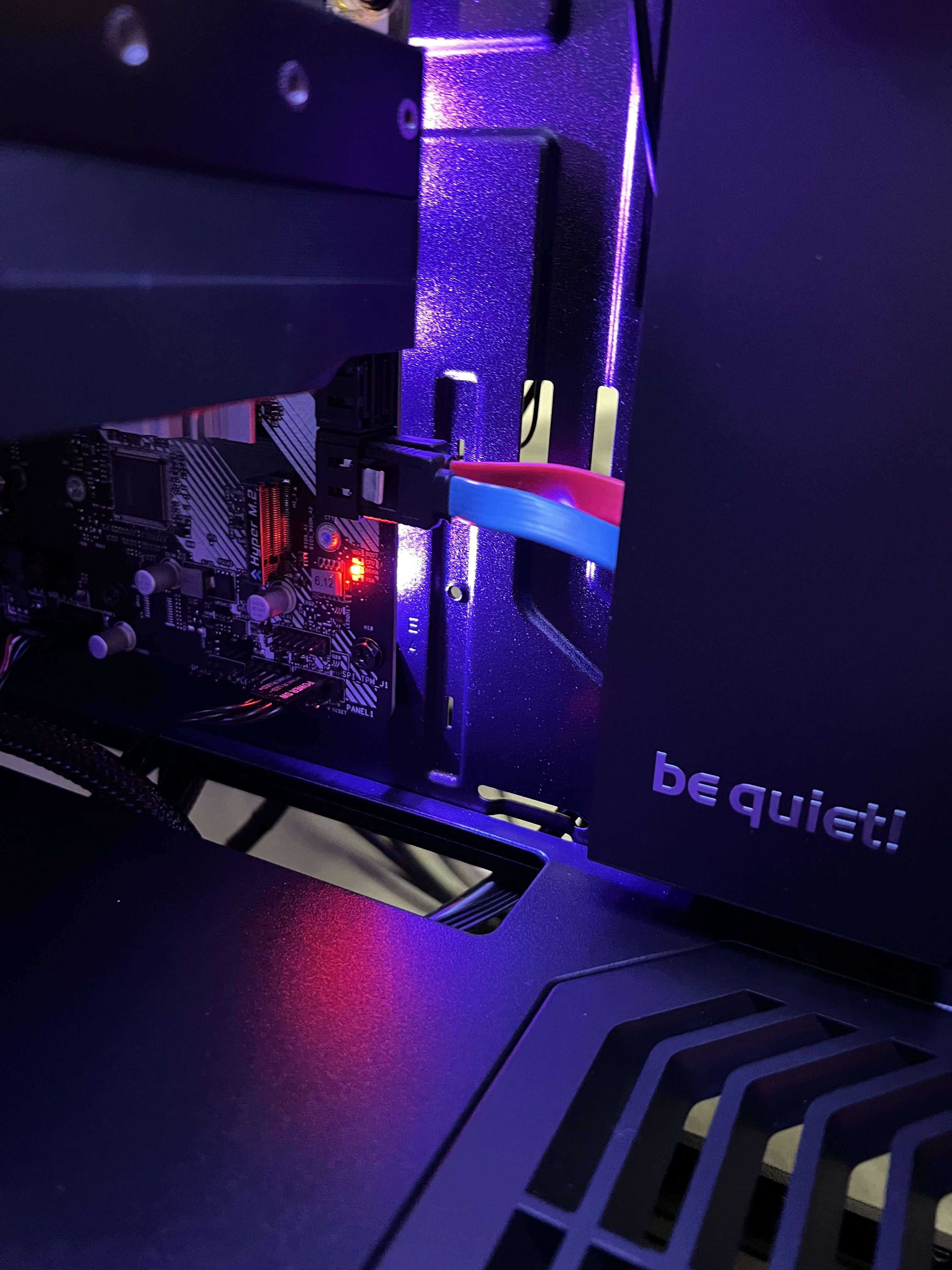

Nur noch eine Festplatte die m2, einen Riegel auf B2 und grakka. Erst leuchtet dram, dann aus und dafür dann boot und vga und dann Bios

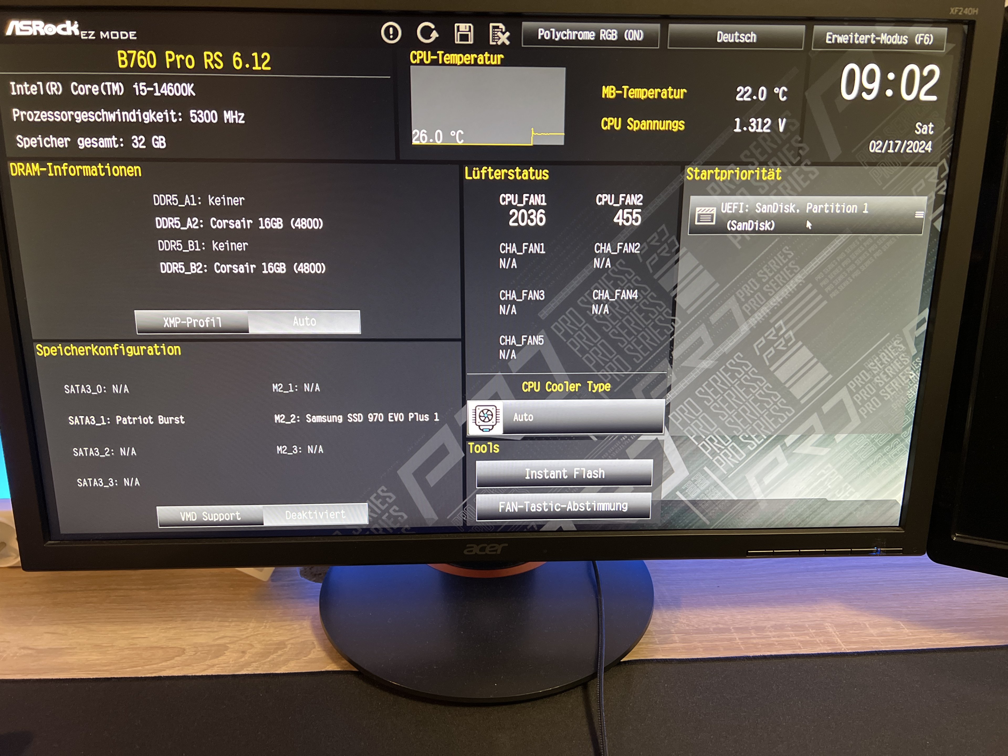

Okay, mit dem USB Stick komme ich zur Installation…. Was ist denn da jetzt los, warum kann ich die Festplatten nicht weiter nutzen, bzw. sie zum booten hinzufügen
Wird kein Datenträger (NVMe) erkannt, musst du den Intel VMD (Intel RST) Treiber an dieser Stelle einbinden.

Es gibt eigtl. keinen Grund für ein BIOS Update jetzt, du bist bereits auf der Vorletzten P6.12.
Doch auch in der Installation wird diese Festplatte erkannt
Zum booten wird mir nur der usb angezeigt
Ok, dann brauchst du den Treiber nicht einzubinden, VMD bzw Intel RST ist deaktiviert im BIOS.
Und woran hängt es jetzt?

Ich kann nur Windows neu installieren, und nicht mein Windows von der Platte starten. Ohne Stick gelange ich auch nur ins Bios
Weil das wohl das einzige Medium ist für UEFI Boot.
Jetzt kannst du Windows neu Installieren.
Wenn da noch ein altes Windows drauf ist, ist das wohl im MBR-Partitionsstil
und davon kanst du nicht booten im reinen UEFI Modus.
Wenn du das versuchen willst, musst du CSM (Uefi/Legacy) im BIOS aktivieren.
Viel Erfolg und gute Nacht 👍
