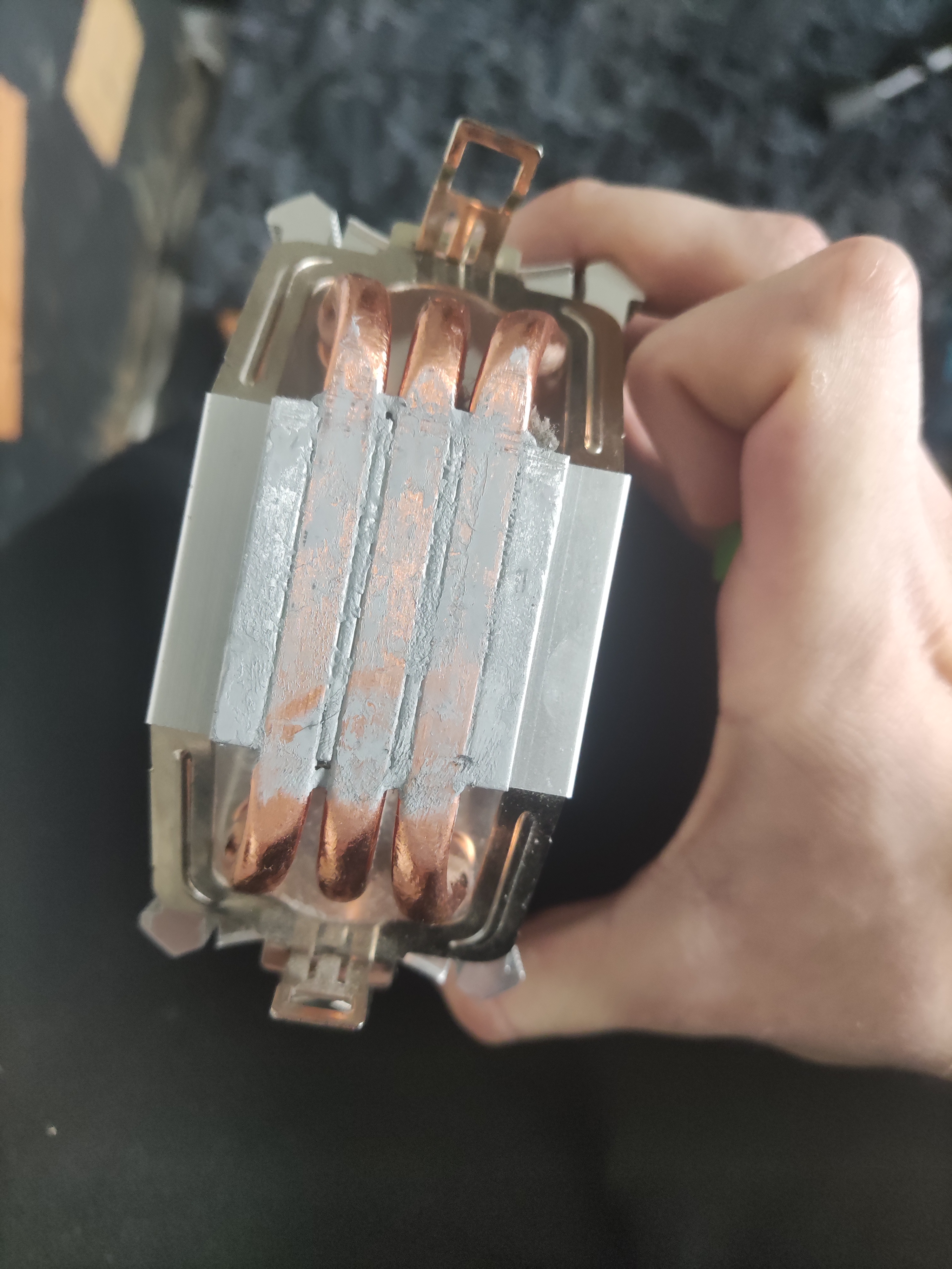

Hab nicht weiter rumprobiert, weil der Lüfter echt aufgedreht hat und ich keine neue Wärmeleitpaste hab, und sehr wenig grade drauf ist.
Dann solltest du zuallererst dort ansetzen und neue WLP besorgen, ansonsten würde im weiteren Verlauf die CPU drosseln sobald die Temperatur zu hoch wird. Und das geht in der Regel zügig vonstatten.
Reaktionen: AwesomSTUFF
Je nachdem, was man sich unter 'sehr wenig' vorstellt, ist das bei einer CPU genau so, wie es sein soll.
