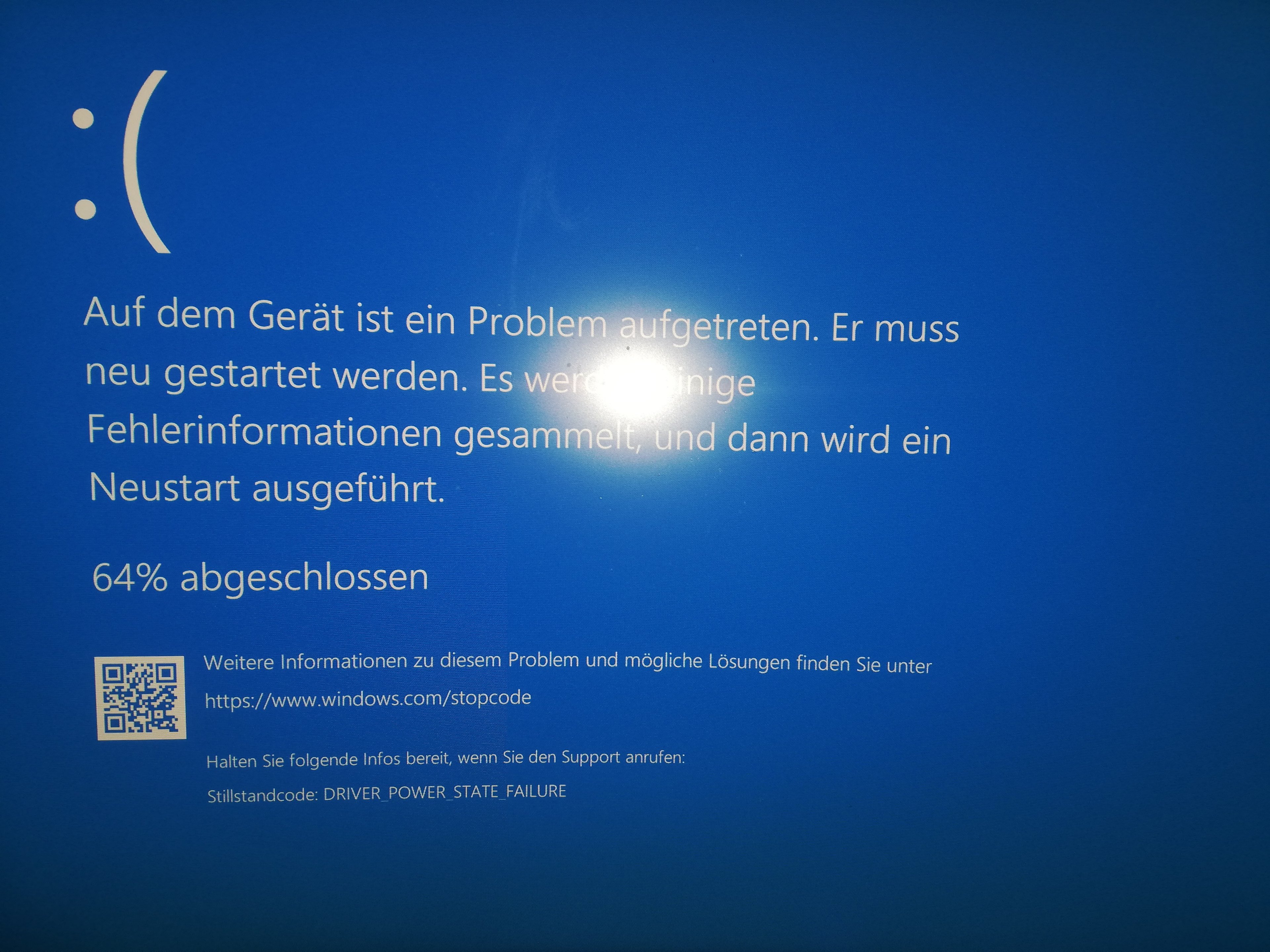

Ich werde gleich wenn der Kasten wieder bereit ist ne cleane windows Installation machen. Ich hatte die Fehlermeldung nur wÀhrend der Installation von Windows. Also werd ich nen Foto machen wenns soweit ist.
Ich hab gestern windows Version 2004 installiert
Den aktuellen Chipsatz Treiber hab ich auch installiert aber von der gigabyte Seite
RAM slots sind alle belegt 4x 8gb hab ich installiert
Ich mach mir jetzt nen USB Stick fertig mit Windows, werd nur die nötige Festplatte einbauen und dann Windows installieren

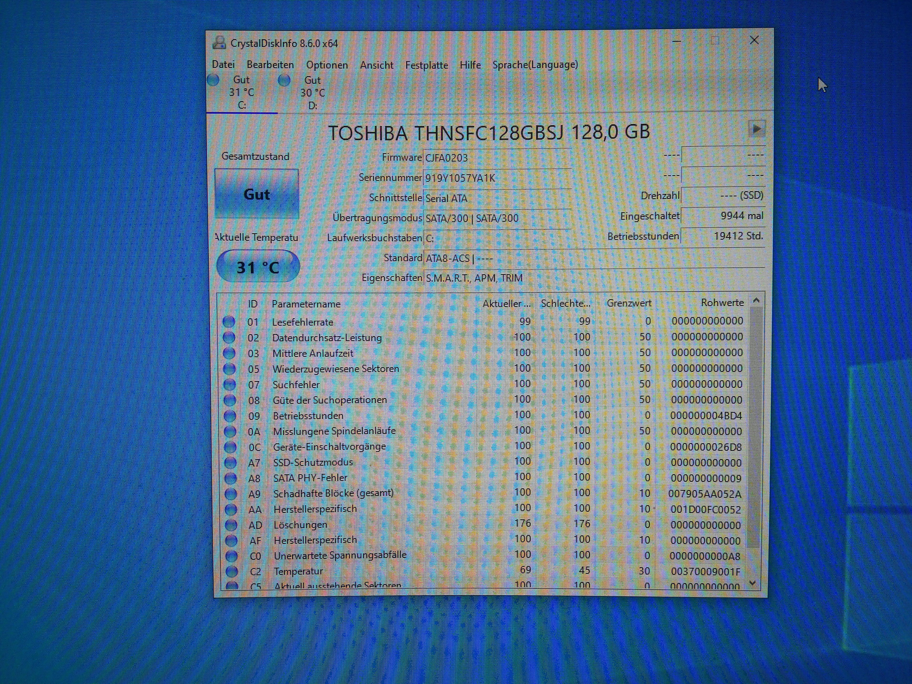

Schaut nach Platten-Problem aus.
Sind das echte HDD ( die mĂŒssen ja uralt sein) oder sind es SSDs?
thompson004
Admiral
- Apr. 2011
- BeitrÀge
- 9.425
Sehe ich da bei der SSD schadhafte Blöcke und SATA-PHY-Fehler in CrystalDiskInfo?

Ich wĂŒrde dir empfehlen, eine andere SSD zu testen, siehe Post 34.

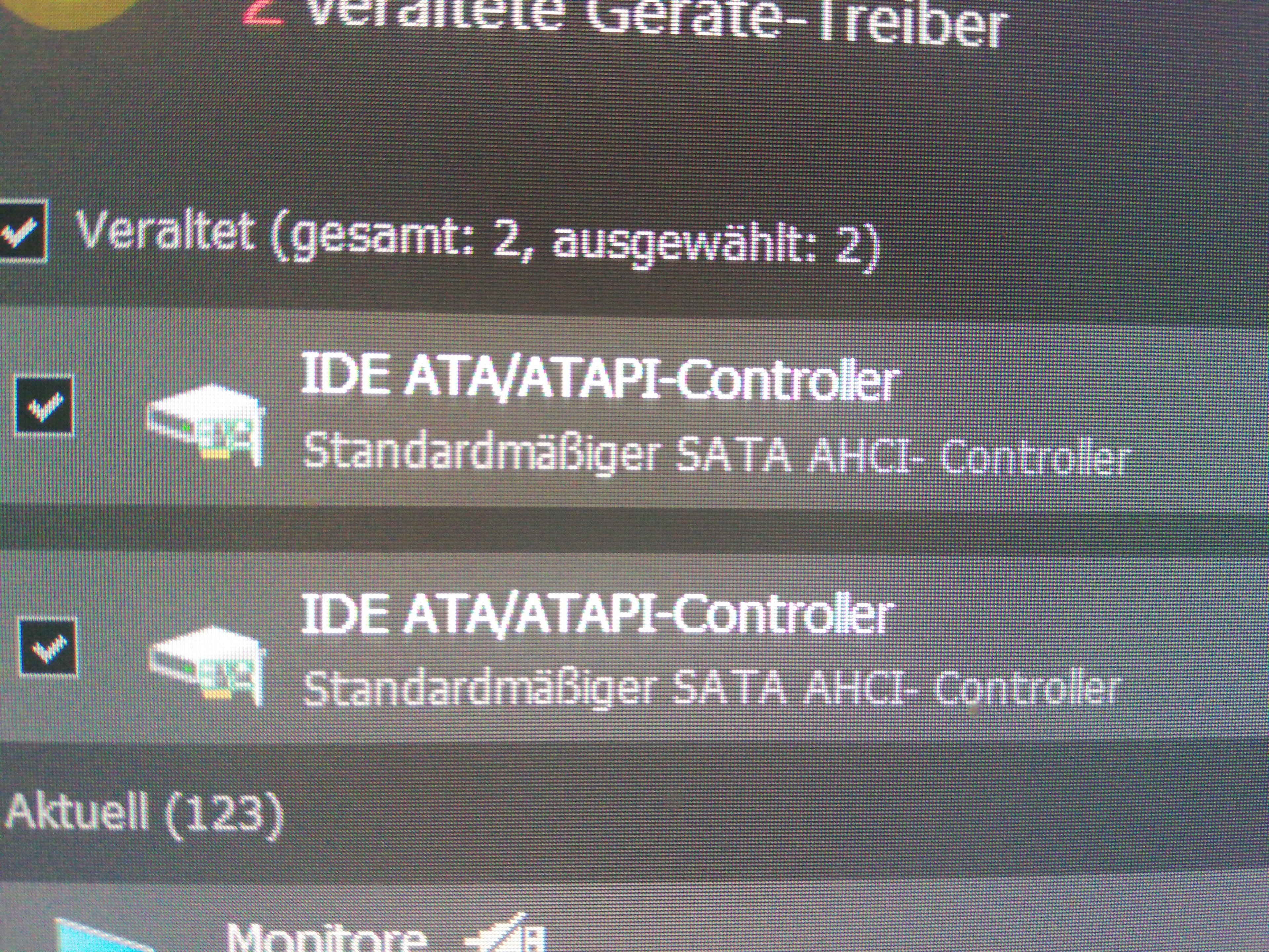

Oh nein...du hast einen Driver Booster verwendet und der hat dir einen AHCI-Treiber installiert, obwohl das von AMD unter AM4 dringend abgeraten wird...
Sofort runter mit dem Teufelszeug!
