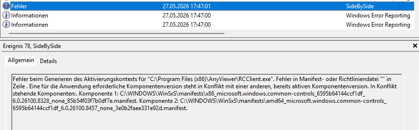

Fehlermeldung öffnen, lesen und aufgrund der Meldungen beurteilen, was die Ursache dafür sein könnte.
CU
redjack
Gibt es eine schnellere Alternative? Wenn ich jeden Fehler dort anklicke und mich belese, brauche ich 3 Monate.
An der Festplatte liegt es nicht - wegen den BIOS einstellungen, kann mir da jemand helfen? Finde diese genannten Punkte nicht..
Reaktionen: Tbone10 und nutrix
So was z.B.
oder
oder
Und Nein, es ist nicht für alle sich wiederholenden Fehler (68 bei Dir) nötig, sondern das solltest Du im Vorfeld filtern, ist ja bei #26 beschrieben wie das geht.

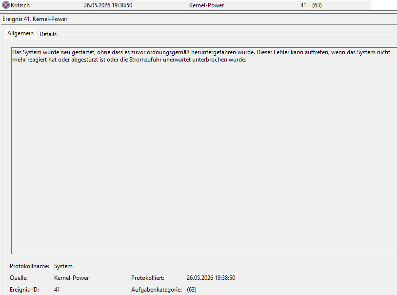

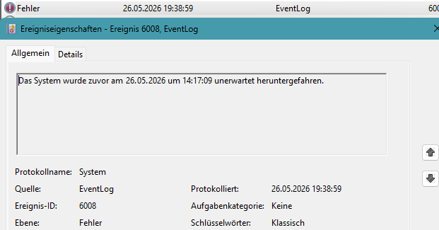

aluis schrieb:
Interessante Zwischenfrage: Trennst du deinen PC vom Strom, wenn er aus ist?
das sollte nicht das problem darstellen.
mein pc fährt runter und die steckdose an der das netzteil angesteckt ist, wird von alexa gesteuert. Also wenn ich sage alexa stream an, fährt der pc hoch und zeit ändert sich nicht. sollte sie auch nicht
Meine Zeit ändert sich auch nicht..

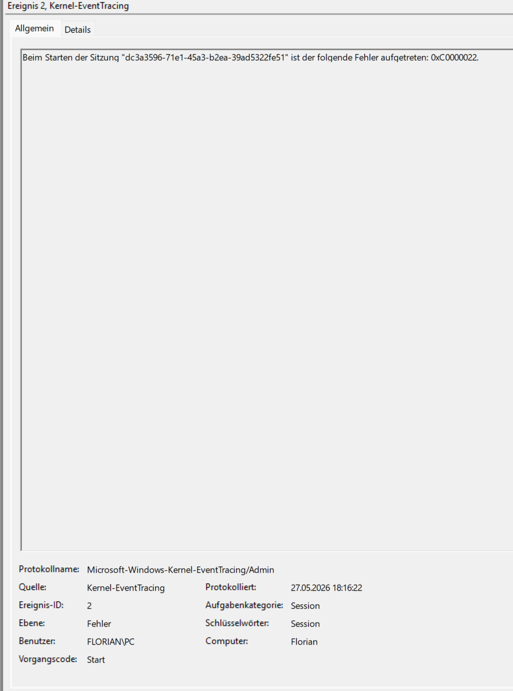

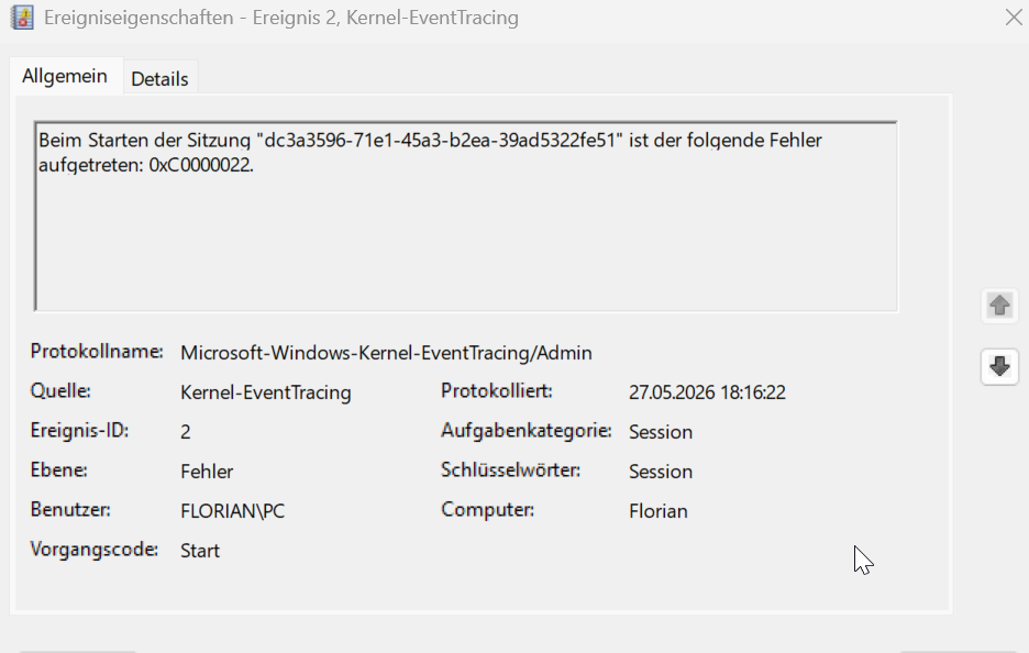

Der Fehler 0xc0000022 deutet auf fehlerhafte Systemdateien hin.
Laß mal
sfc /scannow
im cmd-Fenster als Administrator laufen.

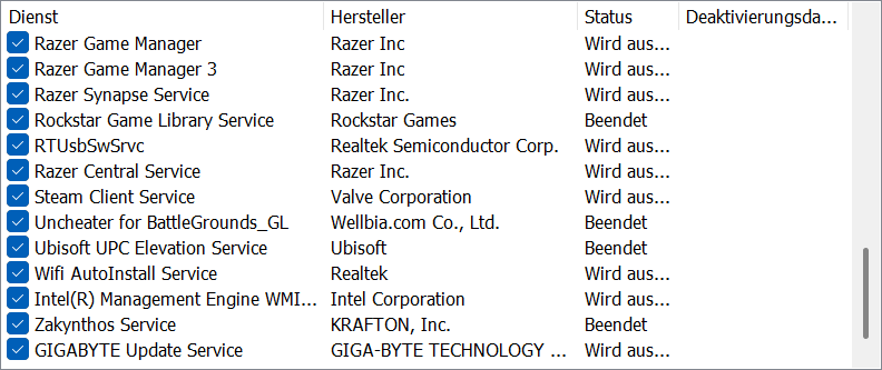

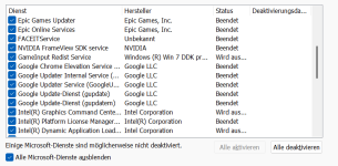

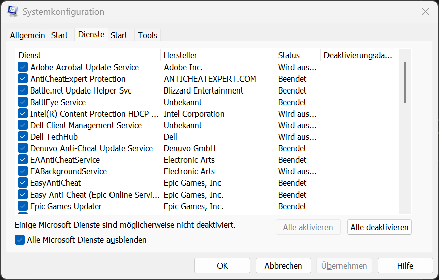

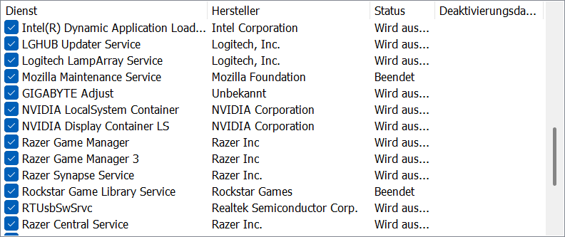

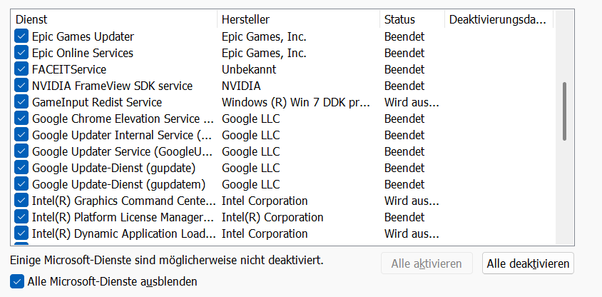

Weiterhin können viele Autostartprogramme den Start verzögern.
Zeige mal bitte was alles im Autostart läuft:
Ausführen: msconfig - Reiter "Dienste" - Alle Microsoft-Dienste ausblenden.

Nö, Fehler sind weiterhin da.
Wenn du mir gerne bei diesem einen Fehler den ich geschickt habe helfen möchtest, wäre ich Dir sehr dankbar.
