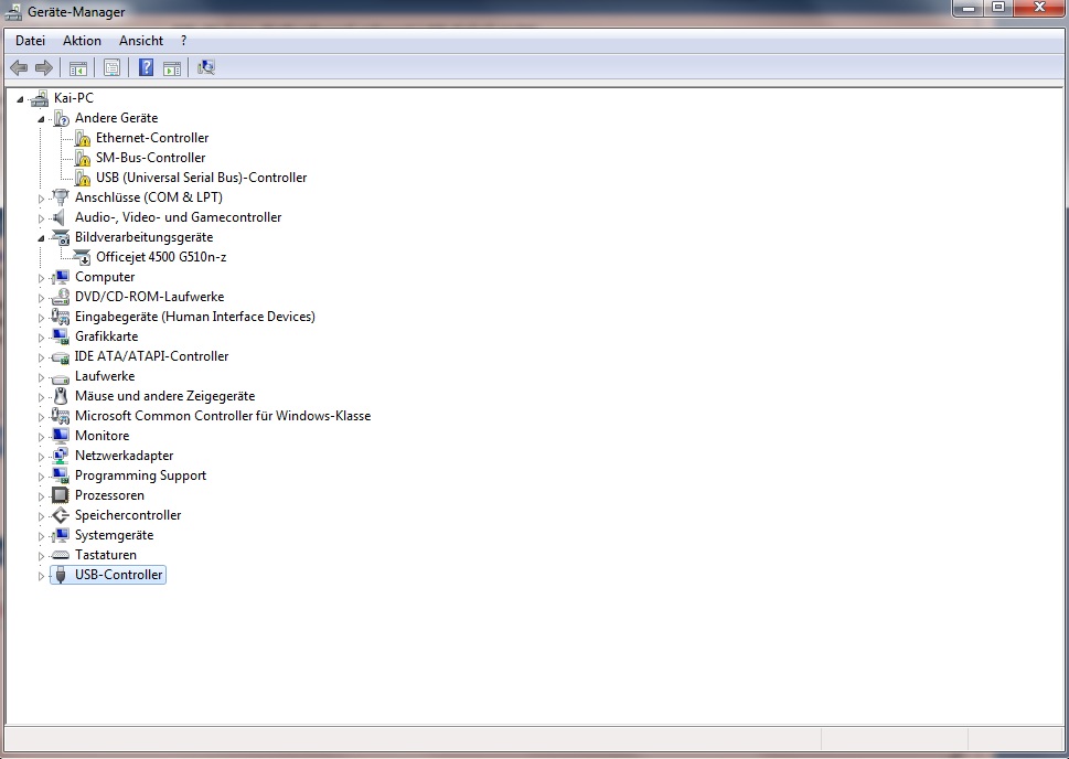

Wieso installierst du Realtek-Treiber für einen Atheros-Lan-Anschluß. Vielleicht erscheint der Netzwerkadapter ja unter unbekannte Geräte. Atheros-Lan ist dein Onboard-Netzwerkadapter und der sollte aktiviert sein. Atheros-ROM braucht man nur, wenn man über Netzwerk booten will.
Mach mal einen Screenshot vom Geräte-Manger und stell ihn hier rein.
Unbenannt.jpg vllt ethernet-controller?
Logisch, was sonst? Da wird er doch angezeigt.
Du musst halt die korrekten Treiber installieren.
Warum legst Du nicht die Board CD ein und installierst die Treiber erstmal nach. Dann kannst Du immernoch aktuellere suchen.
alles klar....werde ich gleich mal machen...danke schonmal!
Hat nun gelappt! Nochmal, Besten Dank Jungs!
