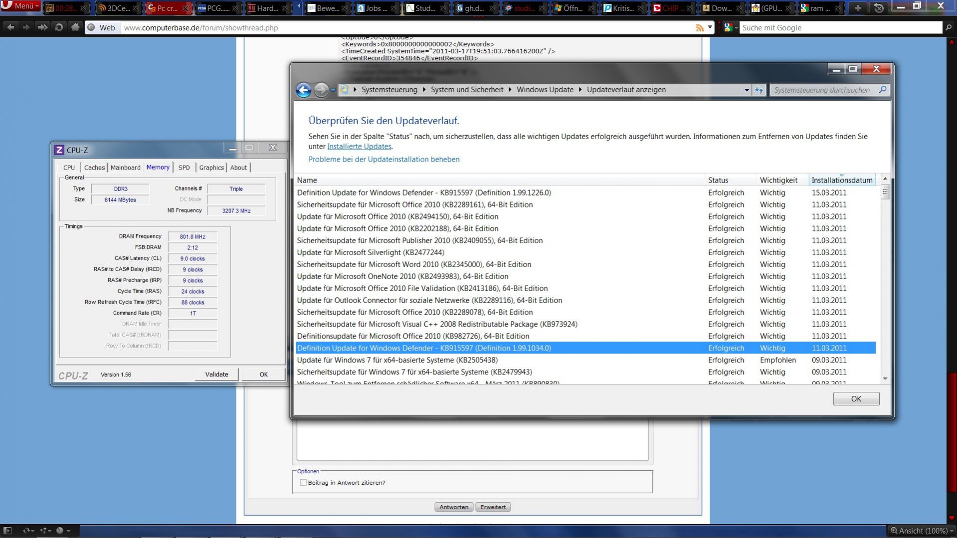

treiber sind keine dazugekommen, aber es könnte evtl. sein, dass ein kleines windows update kam. sp1 is aber schon länger drauf, ich schau mal eben nach.

im anhang mein updateverlauf
