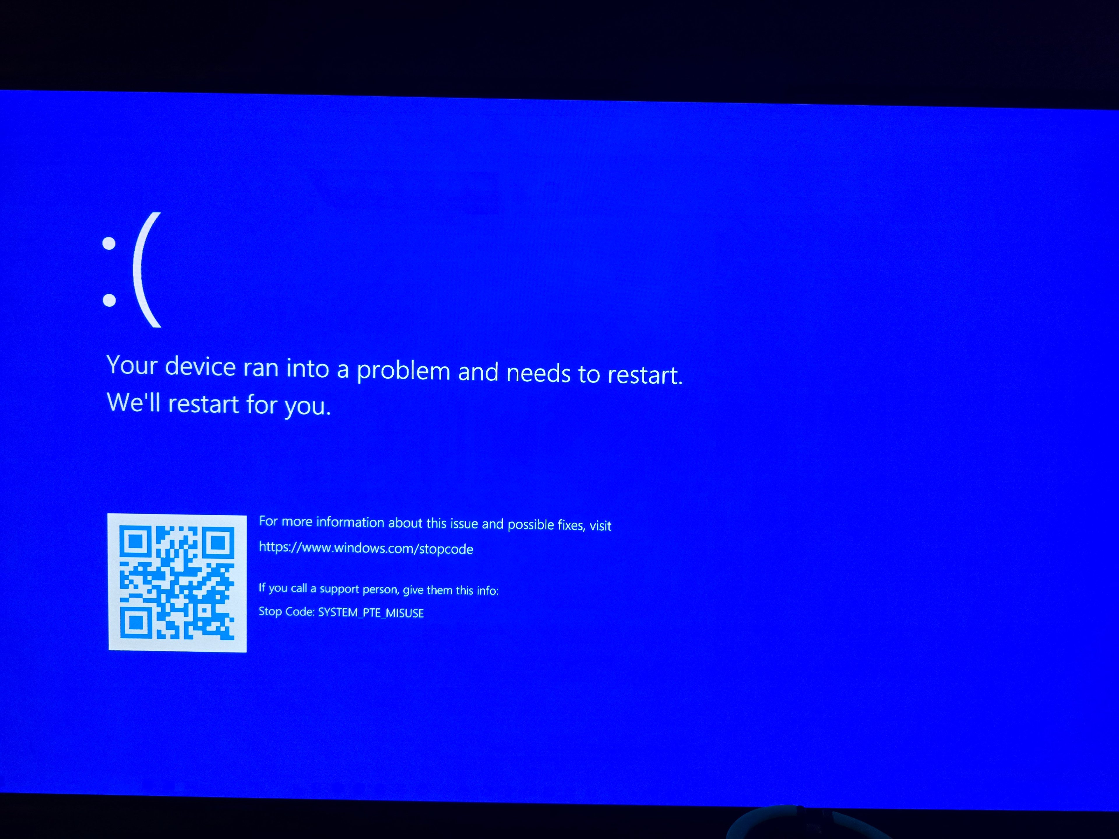

Servus ich bräuchte mal nen Rat und zwar habe ich das neueste Windows 11 Update gemacht und nun bekomm ich nur noch die Anzeige ,, your device ran into a problem and needs a restart" was kann man da tun habe schon versucht neu zu installieren aber da kackt der meist auch mitten drin ab

Ne alles noch ganz kein explodierten Netzteil von außen sehe ich nichts auffälliges. Bekomme nur immer den Screen vom Anhang und dann geht nix mehr. Zu den Teilen im pc cpu ist ein amd ryzen 7 7800x3d gpu eine asus rog strix 4080, Mainboard ein asus tuf x670e plus, ram g.skill trident z 6000mhz 32gb, m2 ist einmal eine samsung 980 pro mit 1tb und eine Western Black mit 4 tb, Netzteil ist ein bequem straight power 1200 und alles in einem lian li o11 Dynamic xl verbaut mit lian li uni Fans und ner kraken elite hoffe das reicht wenn ihr mehr Infos braucht gebe ich gerne so viel ich kann

Na das PTE_MISUSE hättest du schon im ersten Post nennen können. Das deutet auf einen kaputten Treiber hin.
Waren die Treiber vor dem Windows Update/Upgrade? denn halbwegs aktuell?
Ja hatte gestern abend das neuste eindows update gemacht und auch bei asus und nvidia nachgeschaut
Vom USB Stick gestartet und alle m2s formatiert und bei der Installation schaut es so aus als würde er sich einfach herunterfahren also der Bildschirm wird schwarz dann bleibt nur noch die courser zurück dann geht die Beleuchtung der Tastatur aus und dann verschwindet auch der courser aber die Beleuchtung der Lüfter und usw bleibt an
Ok wenn schon die Installation vom Betriebssystem scheitert, kannst du mit einer sehr hohen Wahrscheinlichkeit, von einem Hardwaredefekt ausgehen.

Hast du einen anderen USB Stick? Wie wurde der USB-Stick erstellt? Der offizielle Weg? Kannst du anstatt 24H2 23H2 versuchen?
