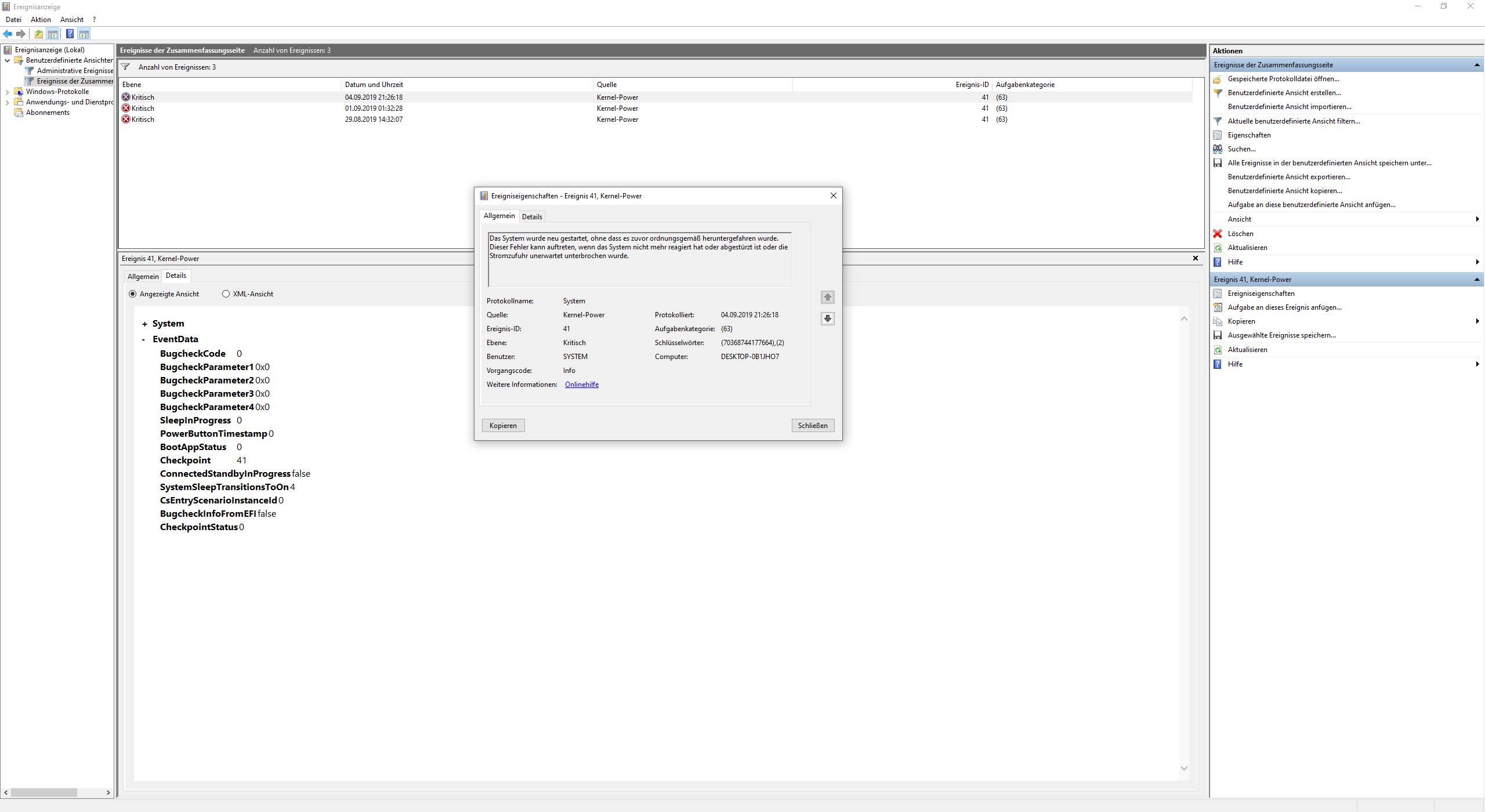

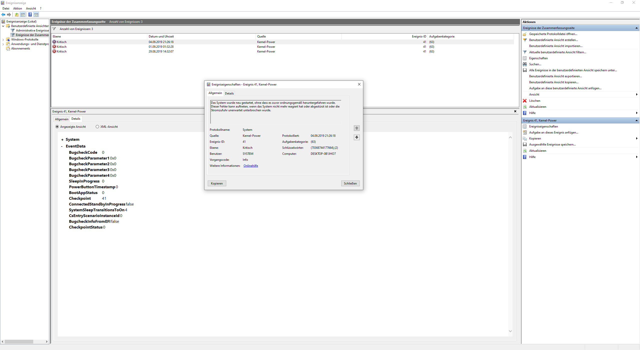

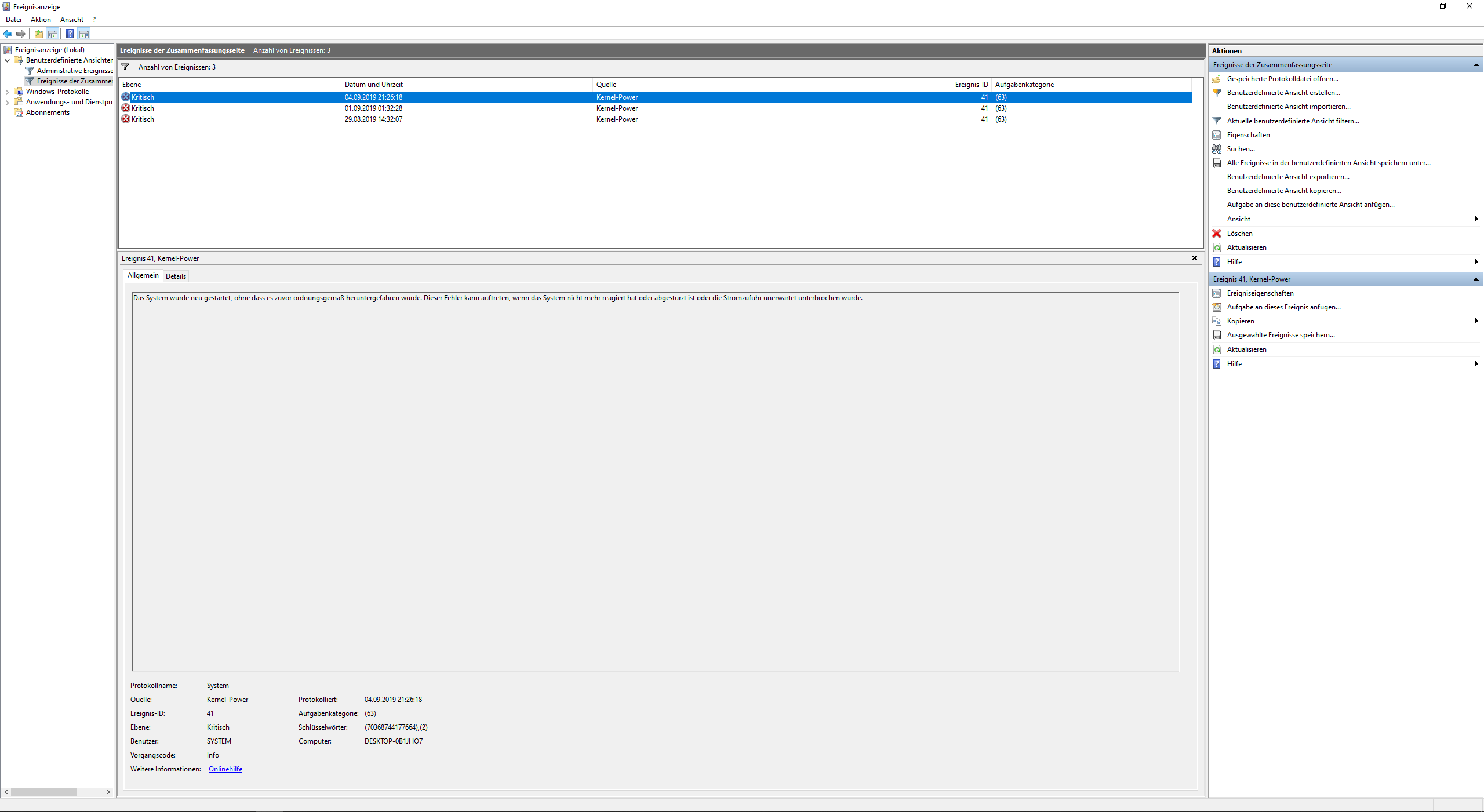

Anbei Screenshots aus der Ereignisanzeige.

Mal vorab: Der kritische Kernel Power, mit der ID 41 in der Ereignisanzeige ist normal jetzt in deinem Fall.
Der erscheint nach jedem Neustart des Systems, wenn es nicht Heruntergefahren wurde (z.B. Absturz ).
Somit besagt dieser auch nicht, dass dein Problem jetzt am Netzteil liegt.

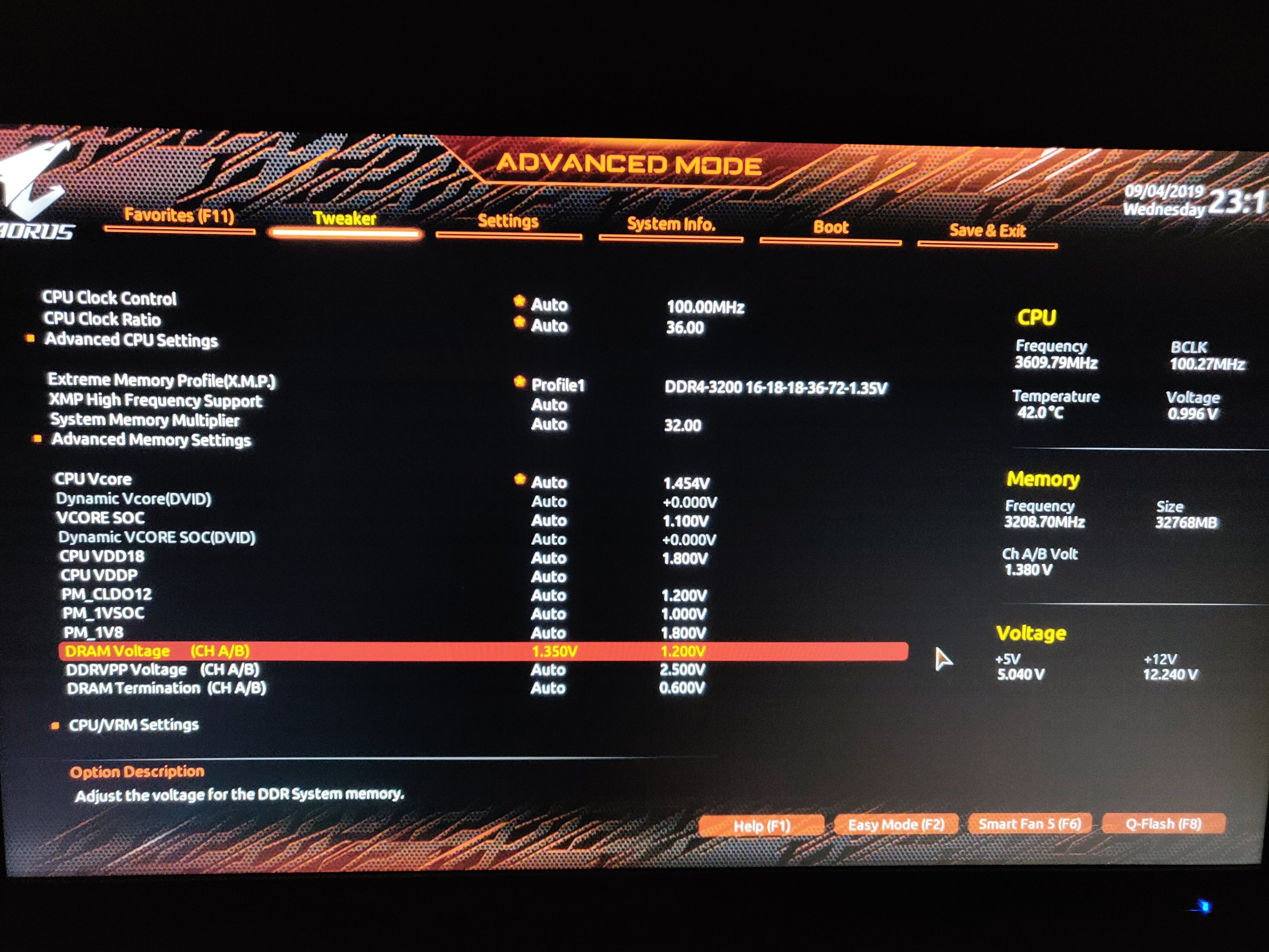

Bei Gigabyte musst du, wenn du XMP wählst, meistens auch die Spannung, welche statt 1,2V bei 1,35V liegt, manuell einstellen. Prüf mal, ob deine DDR-Spannung automatisch richtig gesetzt ist

sieht bei 1.38V aus, smoit eigentlich ok. Vielleciht stellst du trtotzdem den Memory multiplier mal etwas runter
Vielleicht auch mal mit dem AMD Ryzen Master tool in Windows auslesen, damit wir ganz sicher gehen

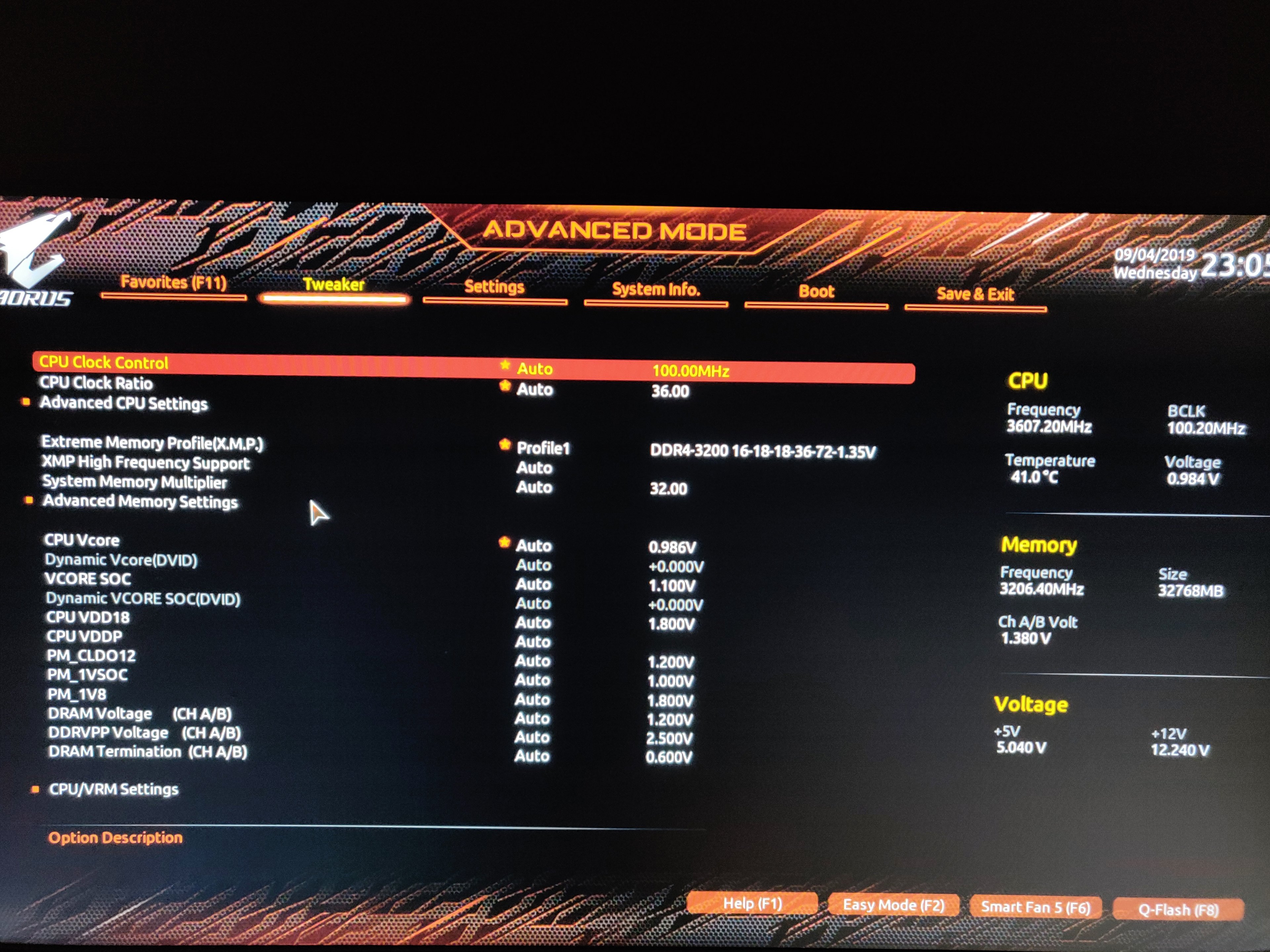

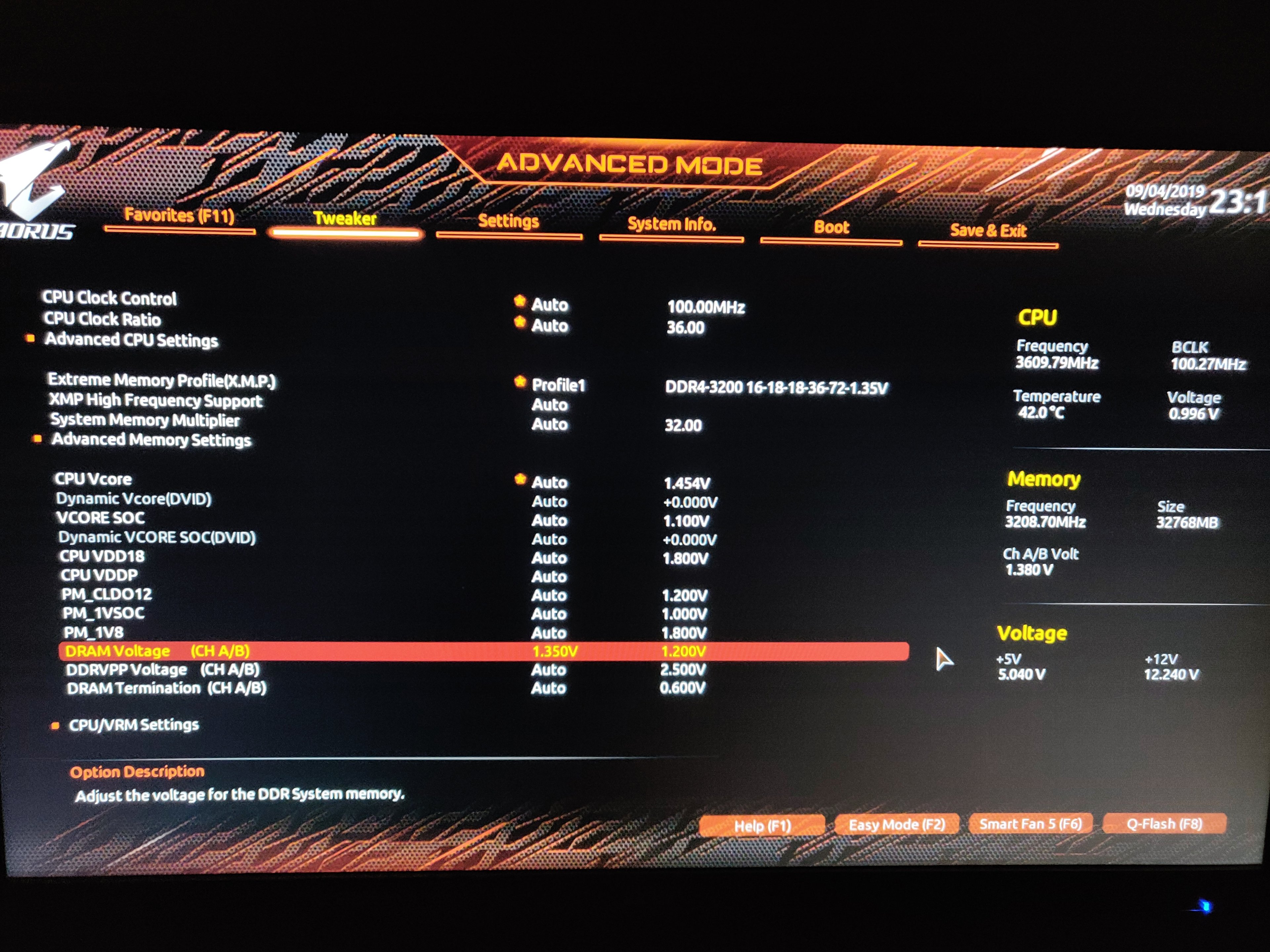

Wäre das dann so richtig? Ich frage lieber nochmal, weil ich nicht so viel Ahnung habe und im BIOS lieber vorsichtig bin.

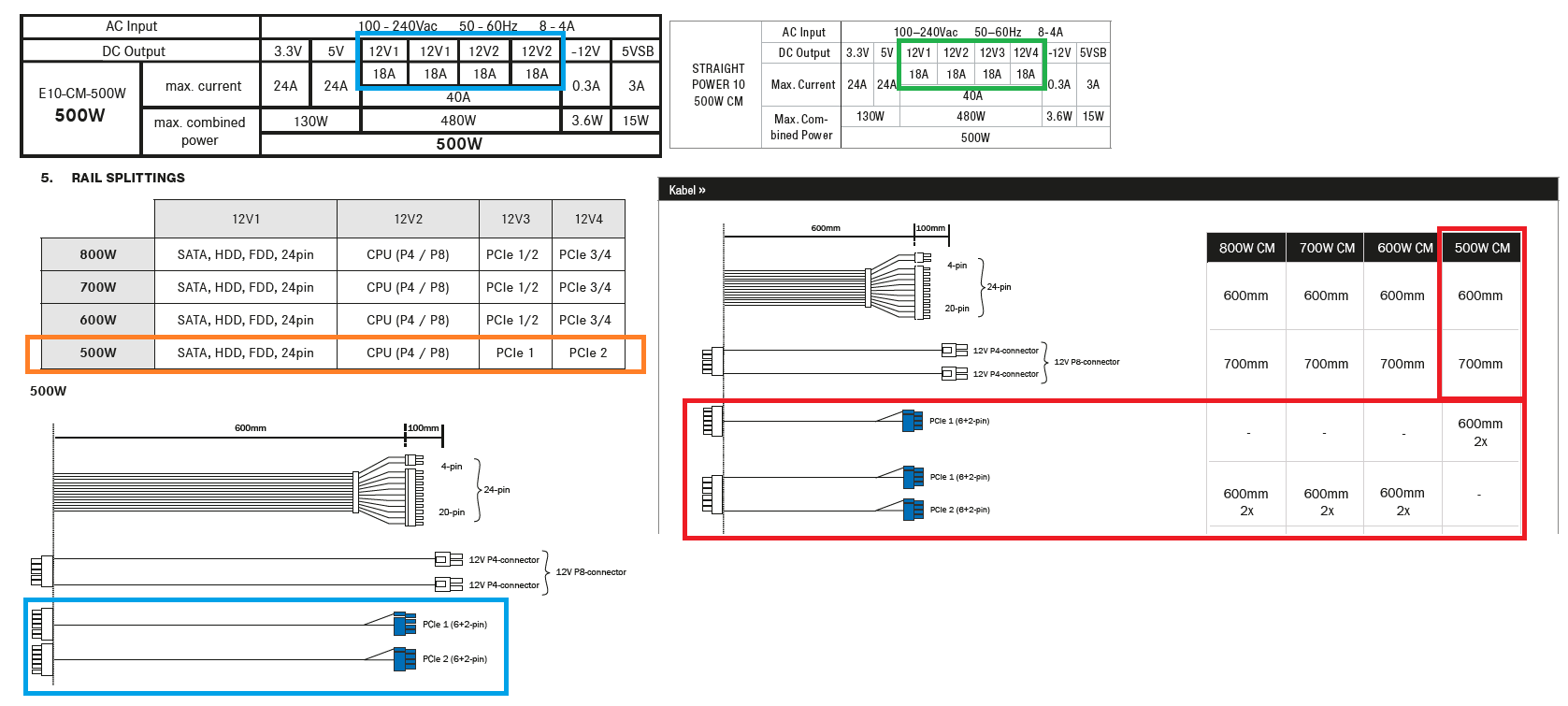

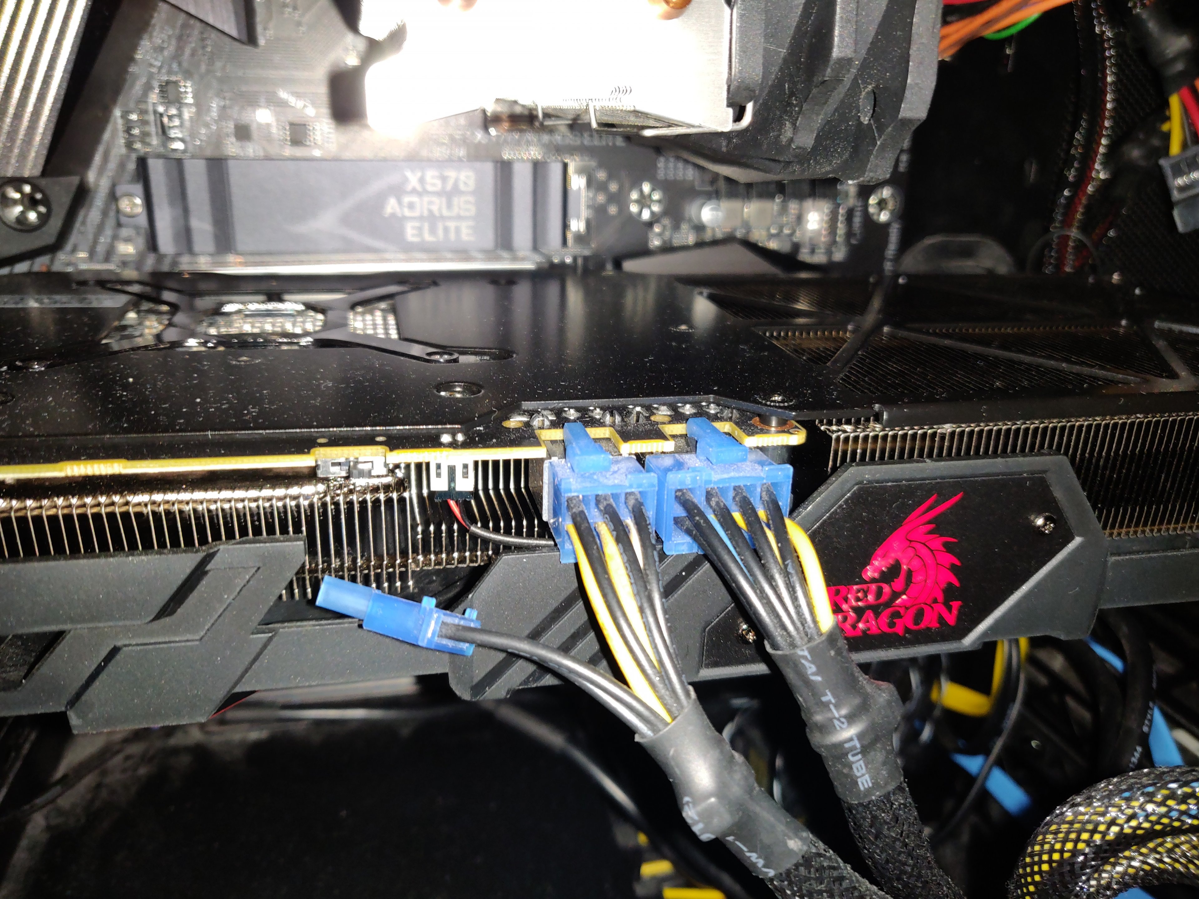

Hast du zwei Kabel vom Netzteil an der Grafikkarte angeschlossen? PCIE1 und PCIe2? Ist es das Straight Power 500CM?
ja das wäre so richtig, allerdings zeigt dein Bios ganz rechts, dass er automatisch 1.38V eingestellt hatte, so dass ich denke, dass die Spannung nicht das Problem war
@Viper1982 Es sind zwei Kabel angeschlossen, wo bei einem ein Teil weg hängt (siehe Bild) und ja es ist ist das Straight Power 10 500W CM. Dieses hier
@JohnWayne78 Ich habe die Spannung jetzt schon auf 1,35V umgestellt. Soll ich wieder auf Auto stellen?

Wie sieht der Anschluss am Netzteil aus?

@Viper1982 Auch hier sind beide Kabel angesteckt im PCIE1 und PCIE2 Slot. Beim Netzteil direkt habe ich beim Aufrüsten nichts ausgesteckt, das ist noch gleich wie vor vier Jahren, als ich den PC ursprünglich zusammengebaut habe.
Wollte halt sichergehen, denn das Handbuch ist etwas verwirrend und im Nachgang wohl nur ein Schreibfehler! Blau /Grün! Das anstatt von vier Rails nur zwei existieren!Und es mal zwei Kabelstränge sind die aus einem Netzteilanschluss kommen und mal nur einer!
818307
Und nur weil du beim Aufrüsten nichts ausgesteckt hast, heißt das ja nicht , dass es vorher schon so angeschlossen war!
