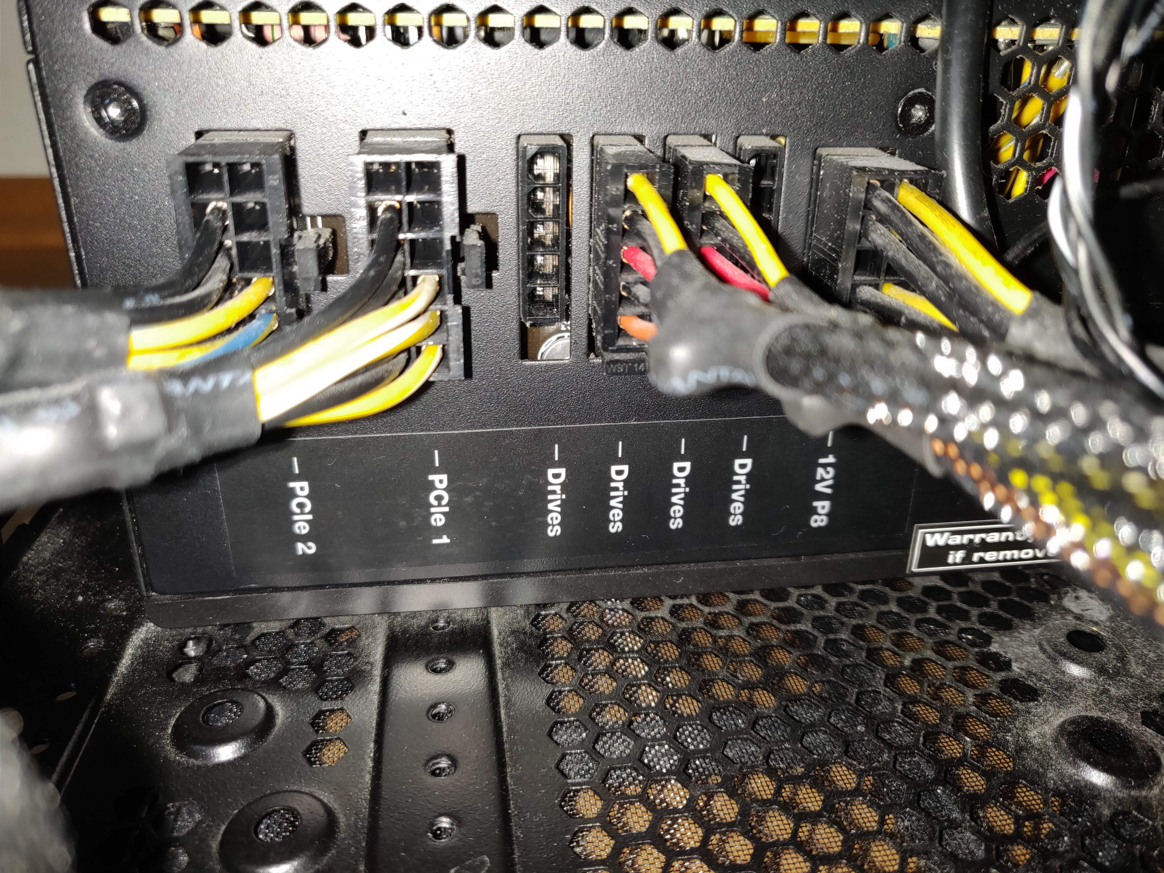

@Viper1982 Wie du vielleicht bereits gemerkt hast, habe ich von der ganzen Materie nicht so viel Ahnung. Bei dem Handbuch versteh ich nur Bahnhof, aber sollte alles richtig angeschlossen sein, oder?

Ja deswegen ja meine Frage! Denn am Netzteil sind wohl zwei mal zwölf Anschlüsse und am Ende kommen nur 8Kabel an! Darum frage ich mich ob vier Löcher im Stecker sind, deswegen meine Verwirrung und die Frage nach dem Anschluss am Netzteil.
Und da du gerade angefangen hast Fotos hochzuladen, dachte ich es geht so weiter! Denn Bilder sagen mehr als.....!
Problem ist, dass der Pc, wie von dir beschrieben sich ausschaltet und das kommt entweder von zuwenig Leistung des Netzteils/Temperaturproblem oder einem Hardwaredefekt!

@Viper1982 Die Fotoserie geht weiter. Hier ein Bild von den Anschlüssen am Netzteil.

Ja gut das mit den Anschlüssen ist so richtig und die ham halt die Stecker nicht voll belegt!

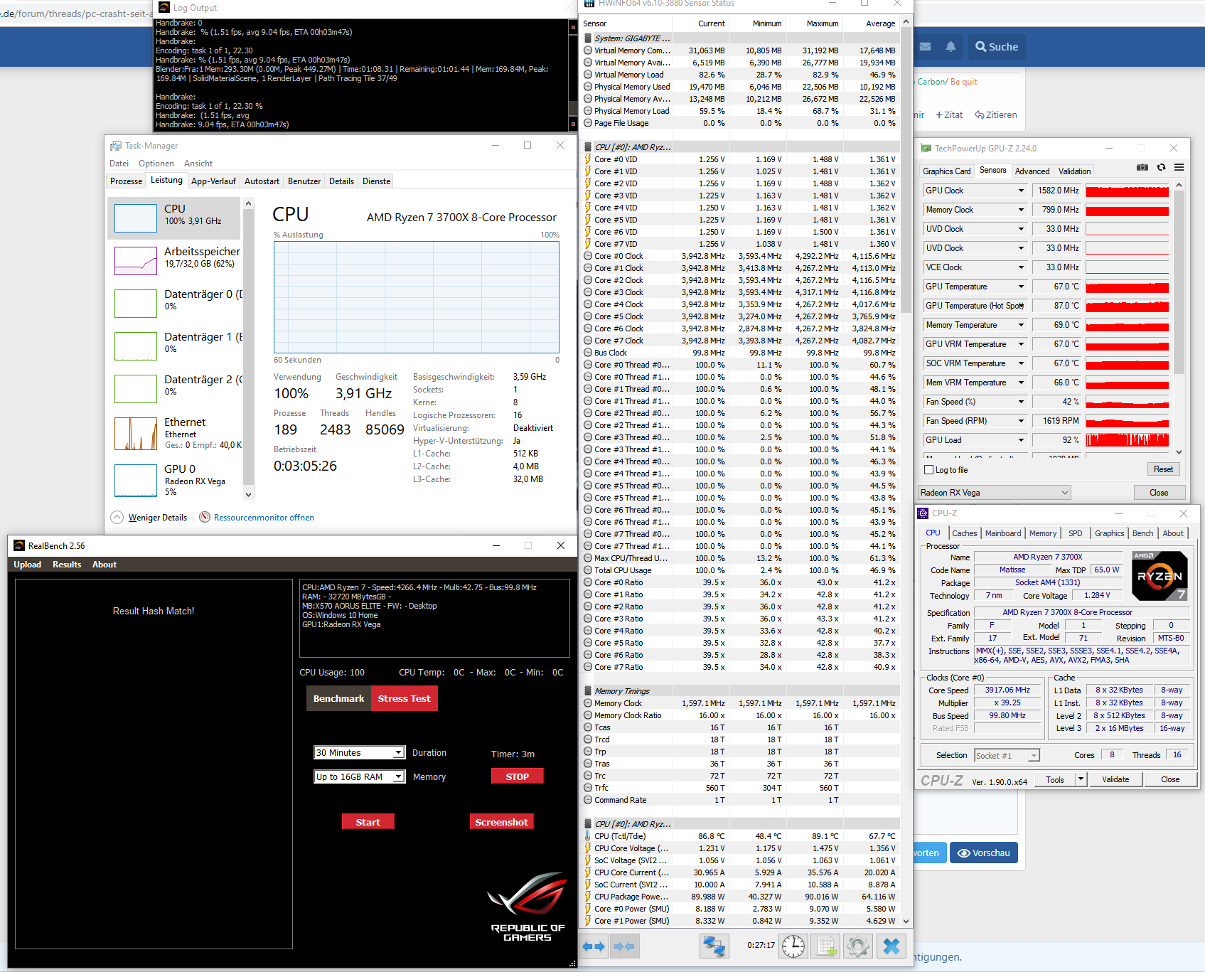

Neuestes Bios installiert, der 8Pin für die CPU ist auch montiert? Wie sehen die Temperaturen unter Belastung von GPU und CPU aus?

Nochmal zu den Temperaturen der CPU und GPU!Nicht das der Ben Nevis da aufgibt!
Ich teste immer so! ASUS Realbench STRESSTEST / Hw Info 64 SENSORMODUS und GPU-Z zur überwachung der Temperaturen und Takt!

Hier mein Ergebnis. Die Temperatur der einzelnen Kerne wird bei meiner HWInfo Version leider nicht angezeigt. Die CPU ging auf max. 89 °C hoch.
GPU war bei 67 °C, wobei mir aufgefallen ist, dass die GPU-Load im GPU-Z teilweise stark schwankte und nicht durchgehend auf 100 % war wie bei dir und im Task Manager wurde nur ~ 5% load angezeigt.
Sollte der PC hier nicht auch crashen, wenn es wirklich ein Temperatur Problem sein sollte? Wie gesagt hatte ich den letzten Crash beim Spielen eines nicht anspruchsvollem Spieles, vielleicht 20 % Auslastung und hier steht alles 10 Minuten lang auf 100 % und nichts.

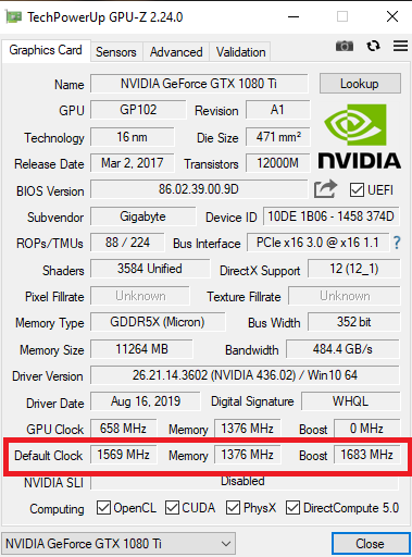

Tag! Deine Karte besitzt drei verschieden Bioseinstellungen, welche über einen Schalter am PCB eingestellt werden.
Standartmäßig ist hier wohl das OC Bios aktiv. Schalte den Rechner mal aus (am besten auch das Netzteil)!
Und schalte dann das Bios auf Silent (Schalter in Richtung der Monitoranschlüsse),so verbraucht die Karte ca.60W weniger bei nur geringem Leistungsverlust!(Bei Witcher 3 gerade mal 2FPS im Durchschnitt)
Und dann schau mal wie stabil das System damit bleibt,wenn überhaupt!
Fuck du hast ja die Red Dragon und nicht Red Devil! Aber diese verfügt auch über zwei verschiedene Bioseinstellungen!
https://www.computerbase.de/artikel/grafikkarten/powercolor-radeon-rx-vega-56-red-dragon-test.63301/
Hier wird man wohl keine Beschriftung finden die sagt welches Bios gerade aktiv ist. Dazu würd ich einfach wieder GPU-Z öffnen
Also einmal jetzt und dann nach umlegen des Schalters! Dort sollte dann ein höherer oder niedriger Standarttakt stehen!Sind nur 20W aber vielleicht bringts ja was!^^
