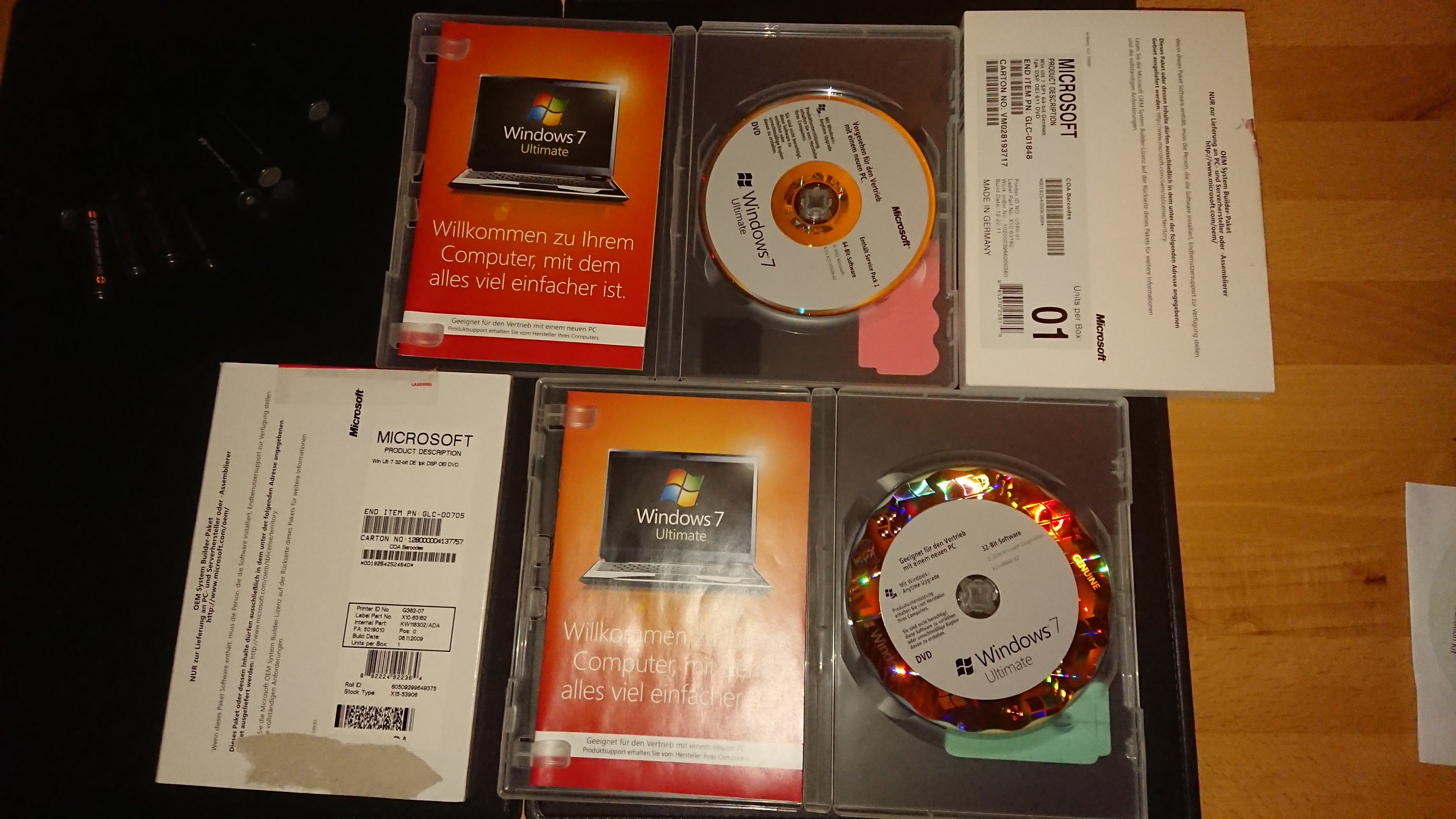

Den Windows 7 Ultimate Key habe ich. Habe vor zig Jahren die Systembuilder-Version gekauft. Liegt hier inklusive DVD und Lizenzaufkleber vor mir. Nach dem Upgrade auf Windows 10 hat auch immer die Neuinstallation von Windows 10 und die Aktivierung funktioniert. Nur jetzt sagt der mir, immer das er Windows nicht aktivieren kann, wenn ich den Key eingebe und ich soll zur Problembehandlung gehen oder mir eine Lizenz kaufen. Habe mich auch mit dem Microsoft Konto als Benutzer angemeldet und angeklickt das ich die Hardware geändert habe. Funktioniert trotzdem nicht. Der nimmt meinen Windows 7 Key einfach nicht.

Es hat alles nichts genützt. Weder mit Keyeingabe bei der Installation, noch mit oder ohne Microsoft-Konto und auch nicht ohne Keyeingabe usw.
Hab die kostenlose Aktivierungshotline angerufen. Beide Herren haben einiges versucht (was ich vorher auch schon versucht hatte). Der zweite Herr konnte auch sehen, dass ich sehr oft versucht habe den Key zu aktivieren usw. Aber nichts half. Letztlich schaute er nach und meinte mein Key sei eine OEM Lizenz, als ich mitteilte, dass es eine Systembuilder-Version ist, meinte er kurz später Windows 7 Ultimate wäre nur für Unternehmen gedacht, dann meinte er das man nur ein paar Aktivierungen hätte und letztlich meinte er ich solle mir im Internet ne günstige Lizenz kaufen. Alternativ könne er mir nur eine Windows 10 Lizenz für 279 Euro anbieten.
Ich kaufe jetzt ein Windows 10, allerdings keine Billig-Lizenz, sondern eine vernünftige Version.
Das liest sich für mich als sehr fragwürdig. Ich habe die Mitarbeiter des MS-Supports als kompetent in Erinnerung, aber eine solche Stellungnahme, wenn sie denn so stimmen sollte, ließe mich das Gegenteil behaupten.
Das kann und darf eigentlich nicht sein.
Reaktionen: Schildkröte09
Finde ich auch @Micha45. Seit wann konnten nur Unternehmen eine Systembuilder von Windows 7 Ultimate kaufen? Das wäre mir neu. Da ist der TE wohl an die verkehrten geraten. Aber wenn die Activate Anzahl bereits erfüllt wurde, kommt man ohne den Microsoft Support nicht weiter. So bedauerlich sich das auch anhört.
Er hat eigentlich eine Lizenz für Windows 10 und bekommt sie nicht.
