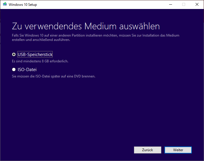

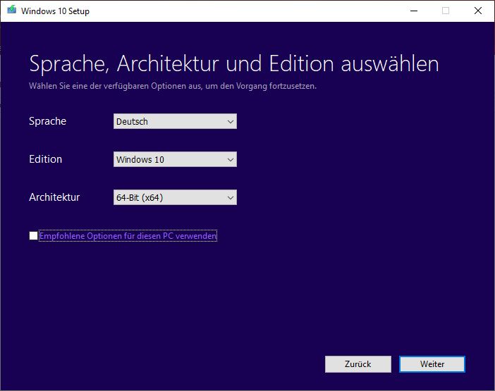

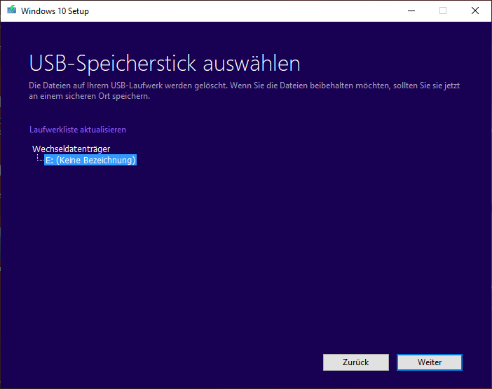

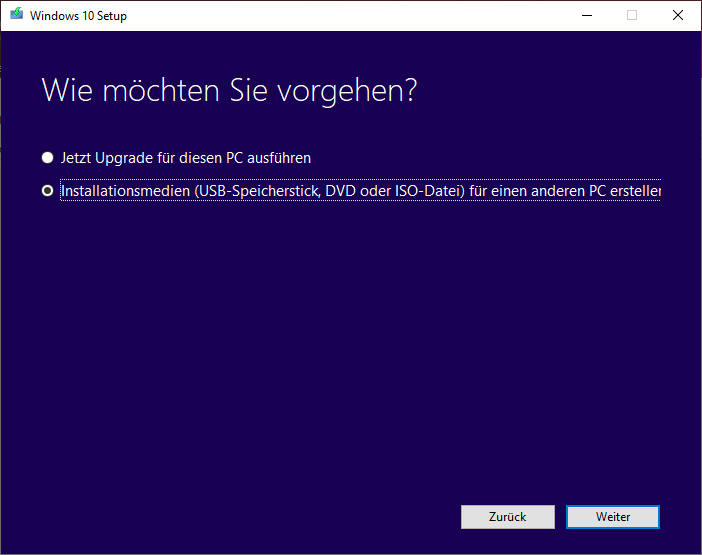

Ist der USB Stick jetzt mit dem Media Tool direkt auf Stick erstellt worden?

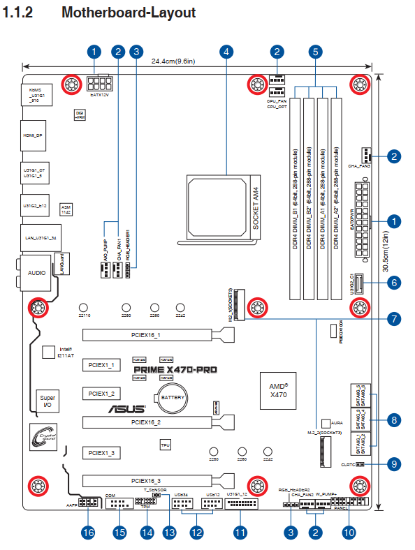

Ich weiß auch nicht. Das Board sollte mit genügend Abtandshaltern zum Gehäuse montiert sein. Ich meine mind. 6 Abstandshaltern, 2 links 2 Mittig und 2 rechts. Ich schaue noch mal ins Buch ...
Nein, insgesamt sind es 9 Abstandshalter, die angebracht werden müssen ... Bild folgt ...

Muss man die nicht selbst an der richtigen Stelle setzen.
Das kann doch nur der TE kontrollieren. Ob eine fehlt ist auch nicht schlimm. An der richtigen Stelle und nicht da wo kein Loch ist.
Im Gehäuse kann man doch meist noch viel mehr einschrauben, die da aber nicht bei jedem Board hingehören.

Die Rot umkreisten Löcher auf dem Board haben in meinem Gehäuse gepasst und wurden alle 9 so montiert.

Was die Abstandshalterungen angeht. Es ist das Silent Base 801 Gehäuse. Da gibt es nur einen Abstandshalter dabei, für ein E-ATX Mainboard. Den haben wir natürlich nicht benutzt. Das Mainboard ist mit 8 der dem Gehäuse beiliegenden Schrauben verschraubt. In der Mitte befindet sich standardmäßig vom Gehäuse ein Pin.

Auch wenn ich diese neuen Gehäuse nicht kenne. Hat das Teil jetzt einen Schlitten oder nicht.
Abstandshalter müssen auch an der richtigen Stelle sein.
https://basic-tutorials.de/be-quiet-silent-base-801-test/4/
Was man hier allerdings vermissen könnte ist ein Schraubendreher-Aufsatz, um die Abstandshalter bei Bedarf auch umschrauben zu können. In diesem Fall musste dafür auf eine Zange zurückgegriffen werden
