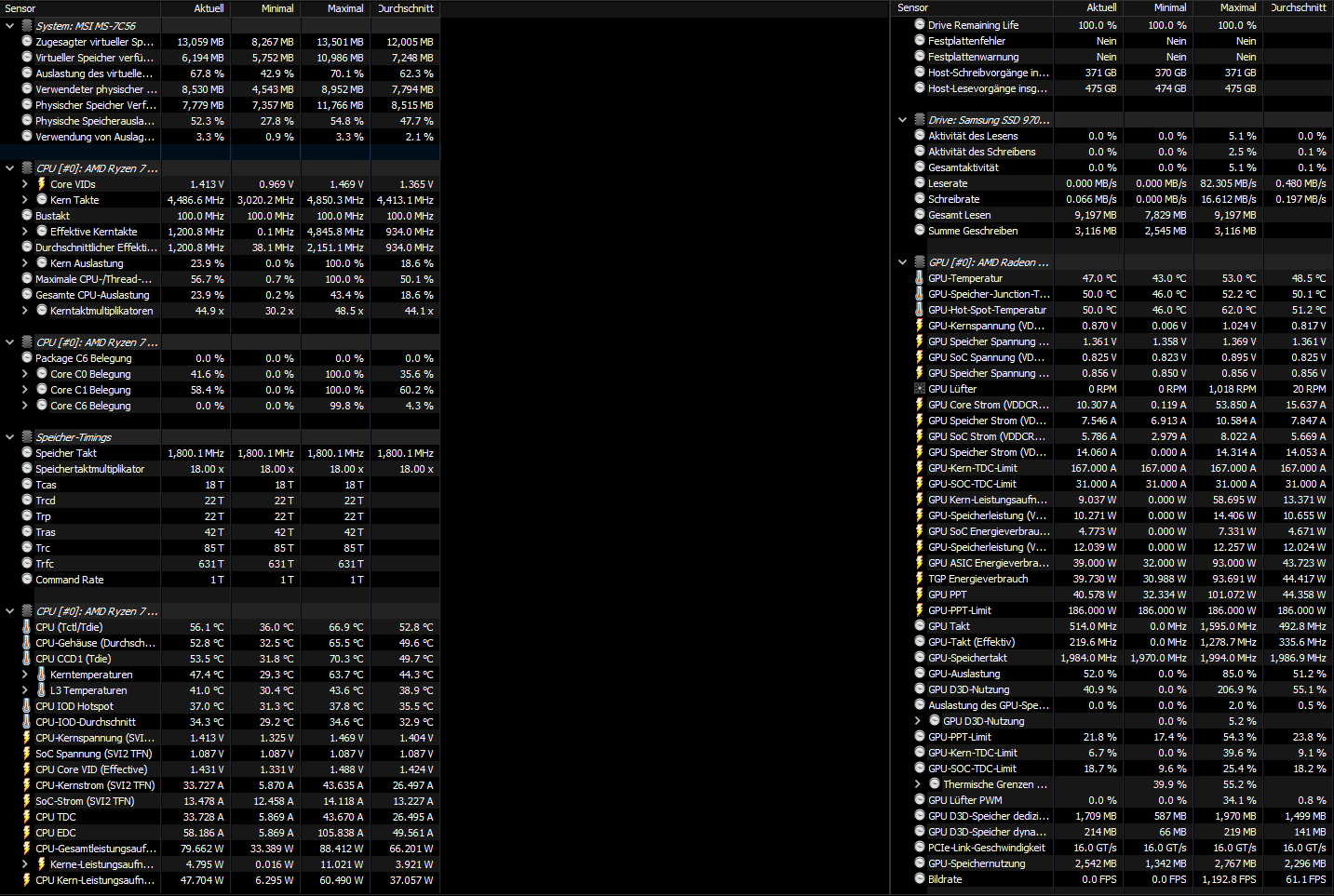

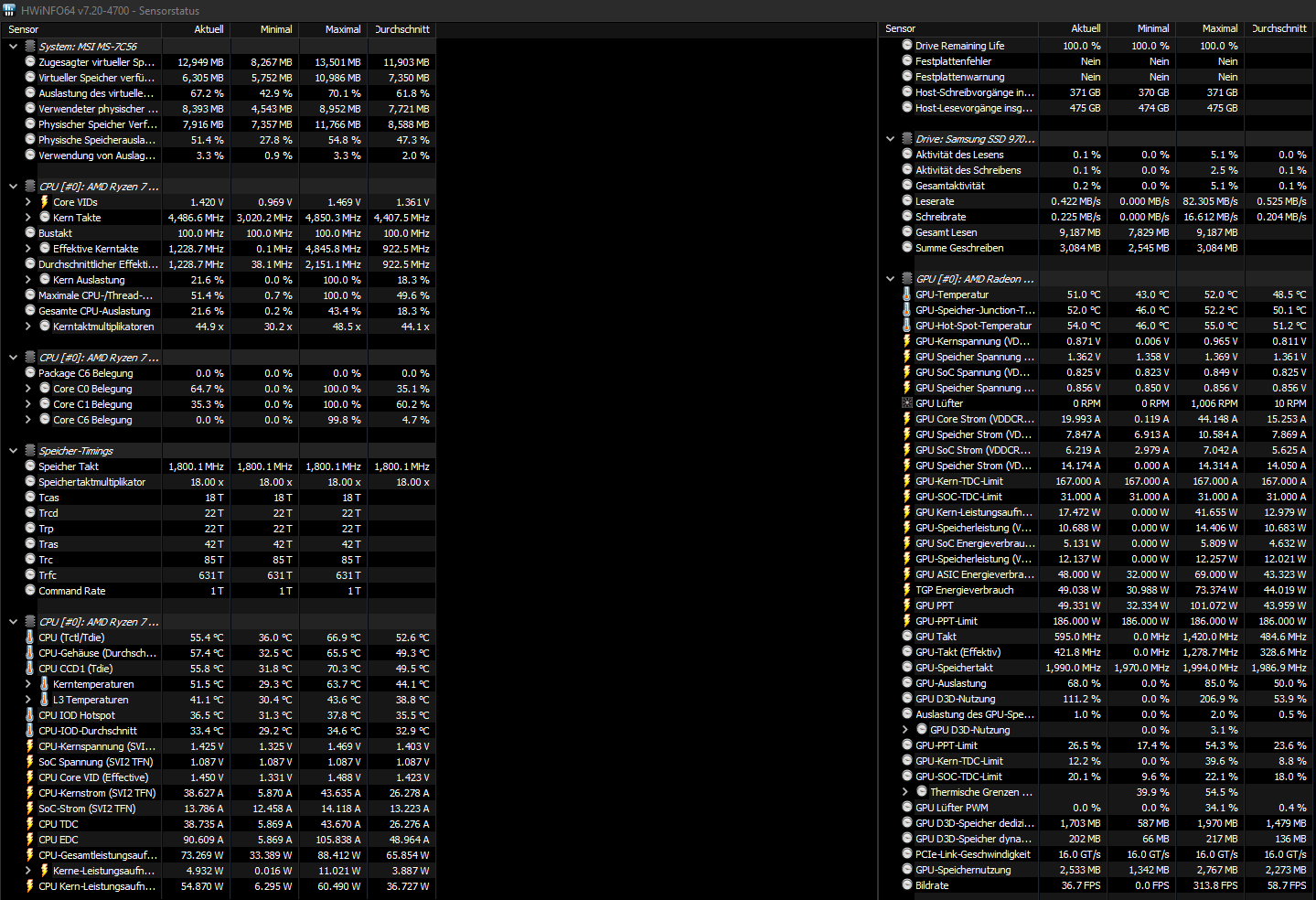

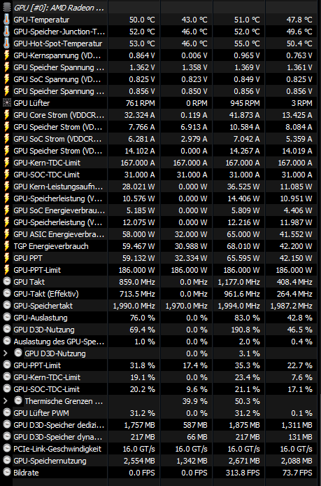

PC entfaltet nicht die volle Leistung, bin mittlerweile GEBROCHEN
Hier nochmal Screenshots nach der Runde. Wollte mich schon mal eure aktive Hilfe bedanken :)

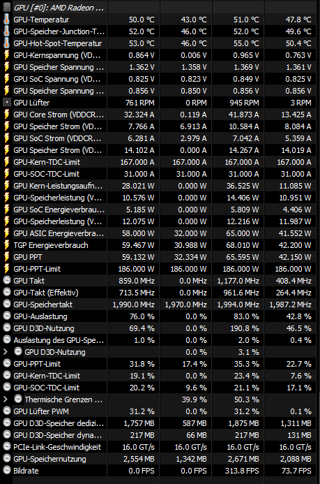

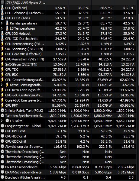

Klapp mal bitte alles aus.Unten Links auf die Pfeile in HWINFO drücken
Also die GPU taktet nicht voll hoch im Chiptakt. Und scheint irgendwie nicht in die Gänge zu kommen. Mach mal High Details an.
unter Full HD sollten hier eigentlich locker 300FPS drin sein.
hast du Win10 Neuinstalliert? Oder übernommen? Nicht das dort der Wurm begraben ist.
Hier ging der Lüfter mal an...
Chip macht nur ca. Die hälfte an takt.
Irgendwas an den Einstellungen verändert? Einfach mal mit high spielen...
Mfg

Starte gerade nochmal eine neue Runde und sende gleich ausführlichere/bessere Screenshots

Setz mal deinen Afterburner auf Standard oder lad ein funktionierendes Profil. Wenn bei mir sowas passiert hat sich bei der GPU eine Bremse eingestellt. Also Power Limit unter 100% oder Zieltemperatur zu niedrig. Hatte ich schon zweimal...
Stelle in Game mal alles MAX und wenn es geht auch Auflösungskallierung auf über 100% einfach nur um zu gucken ob die Graka auch wirklich vernünftig gefordert wird
Lade dir bitte mal bei Gelenheit noch CPU-Z herunter und mache Screenshots davon, insbesondere vom Memory- und den SPD-Reiterm (von den beiden besetzten Slots) - dann wissen wir, ob dein Ram auch so läuft wie er soll

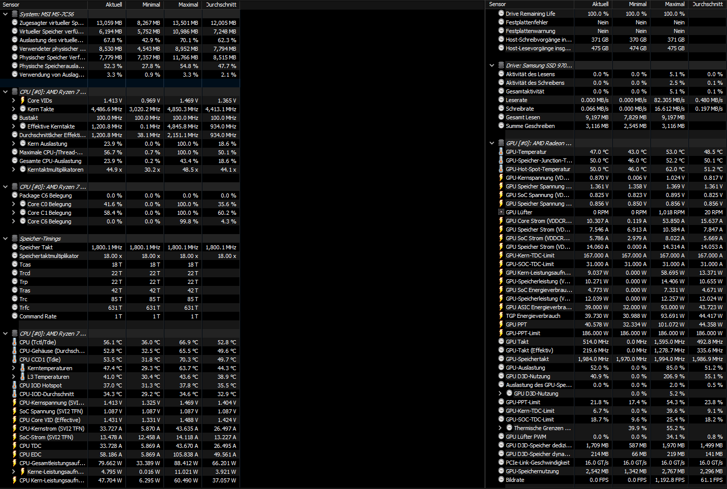

Hier schonmal der Screenshot aus der aktuellen Runde
Jetzt hast du mehr FPS gehabt, oder!?

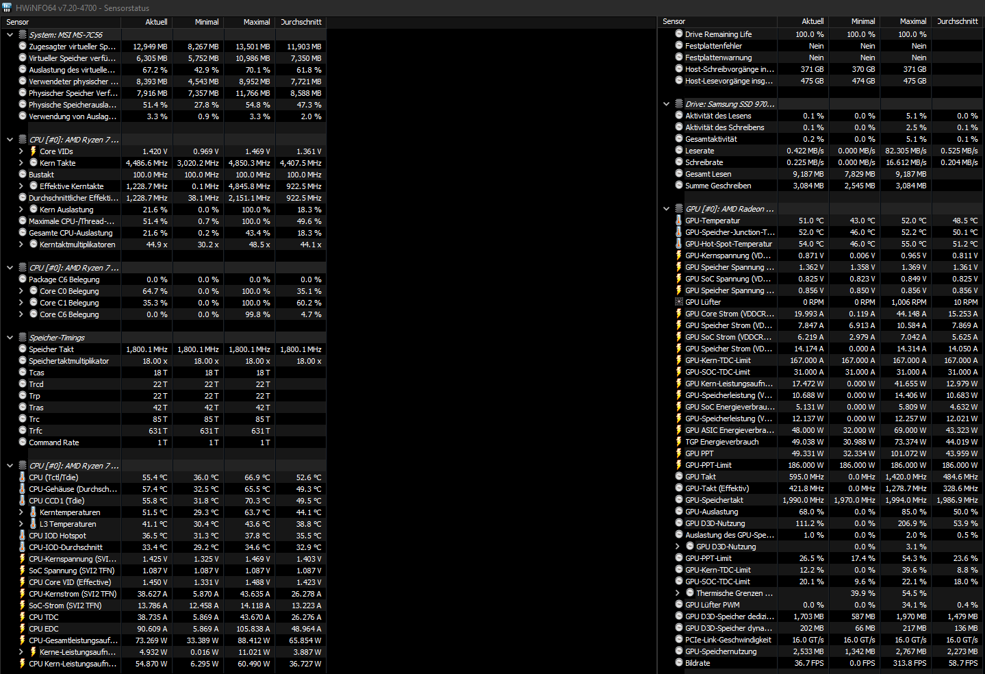

und hier der Screenshot nach der Runde

Settings hochknallen ist einfach keine vernünftige Lösung. Auch wenn das hier als Workaround funktionieren könnte, kostet es im Zweifelsfall auch Leistung z.B. m Endgame, vor allem wenn einfach blind Presets empfohlen werden.
Das Problem mit der runtertaktenden Grafikkarte kann man auch direkt angehen.
