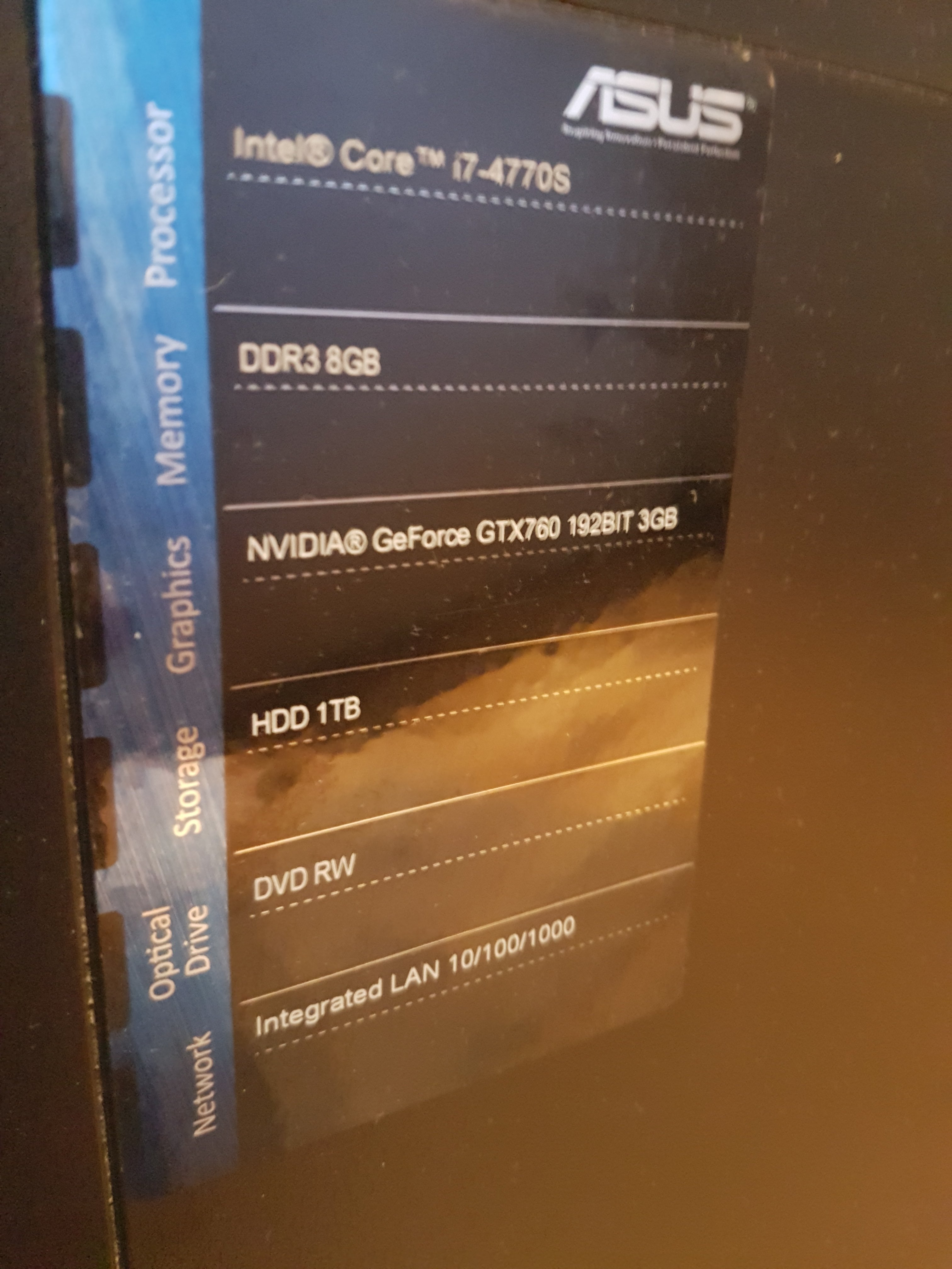

Mein PC:
  • Prozessor (CPU): Intel i7-4770S
  • Arbeitsspeicher (RAM): DDR3 8 GB
  • Mainboard: ASUS H81m-E/M51AD/DP_MB
  • Netzteil: Delta DPS-500AB-6A

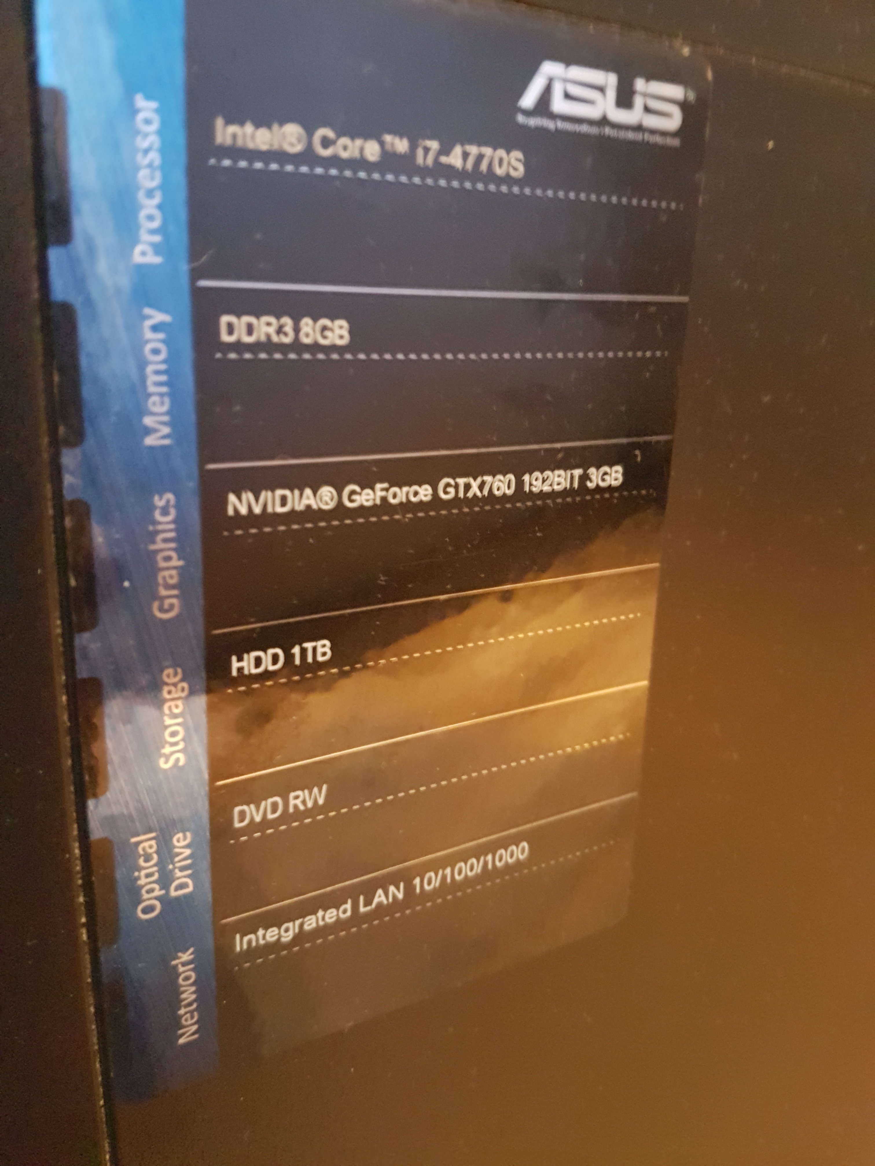

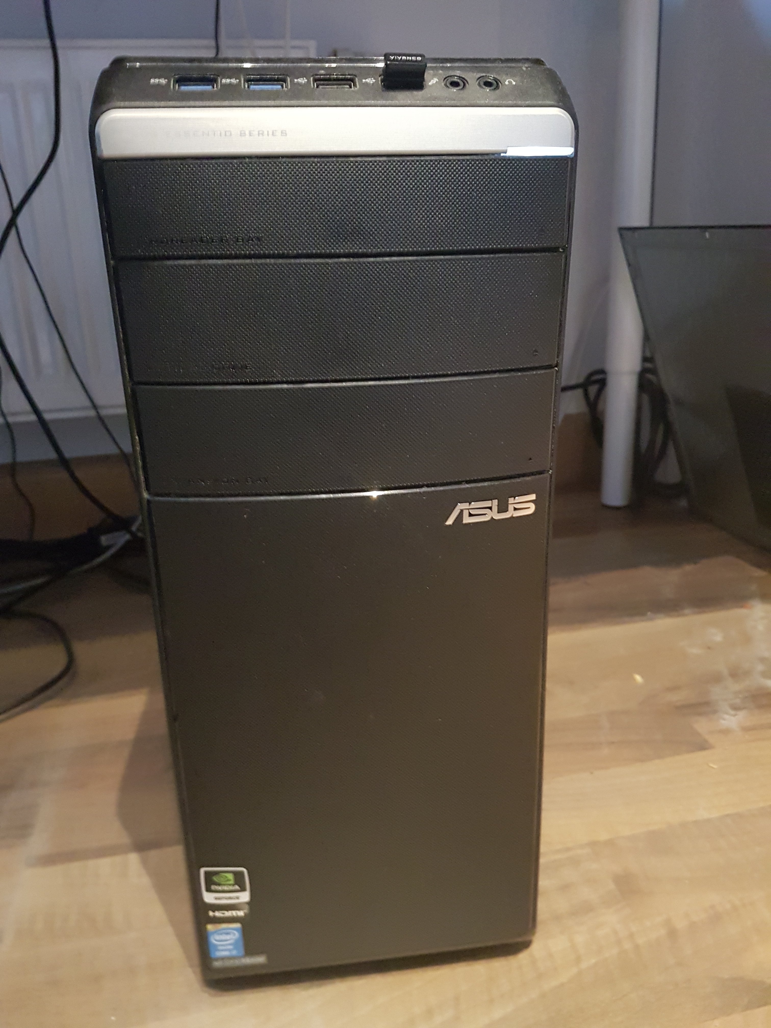

  • Gehäuse: AS M51AD 1B (hier bin ich mir sehr unsicher ob das stimmt? )
  • Grafikkarte: NVIDIA GeForce GTX760 192Bit 3GB
  • HDD / SSD: HDD 1TB

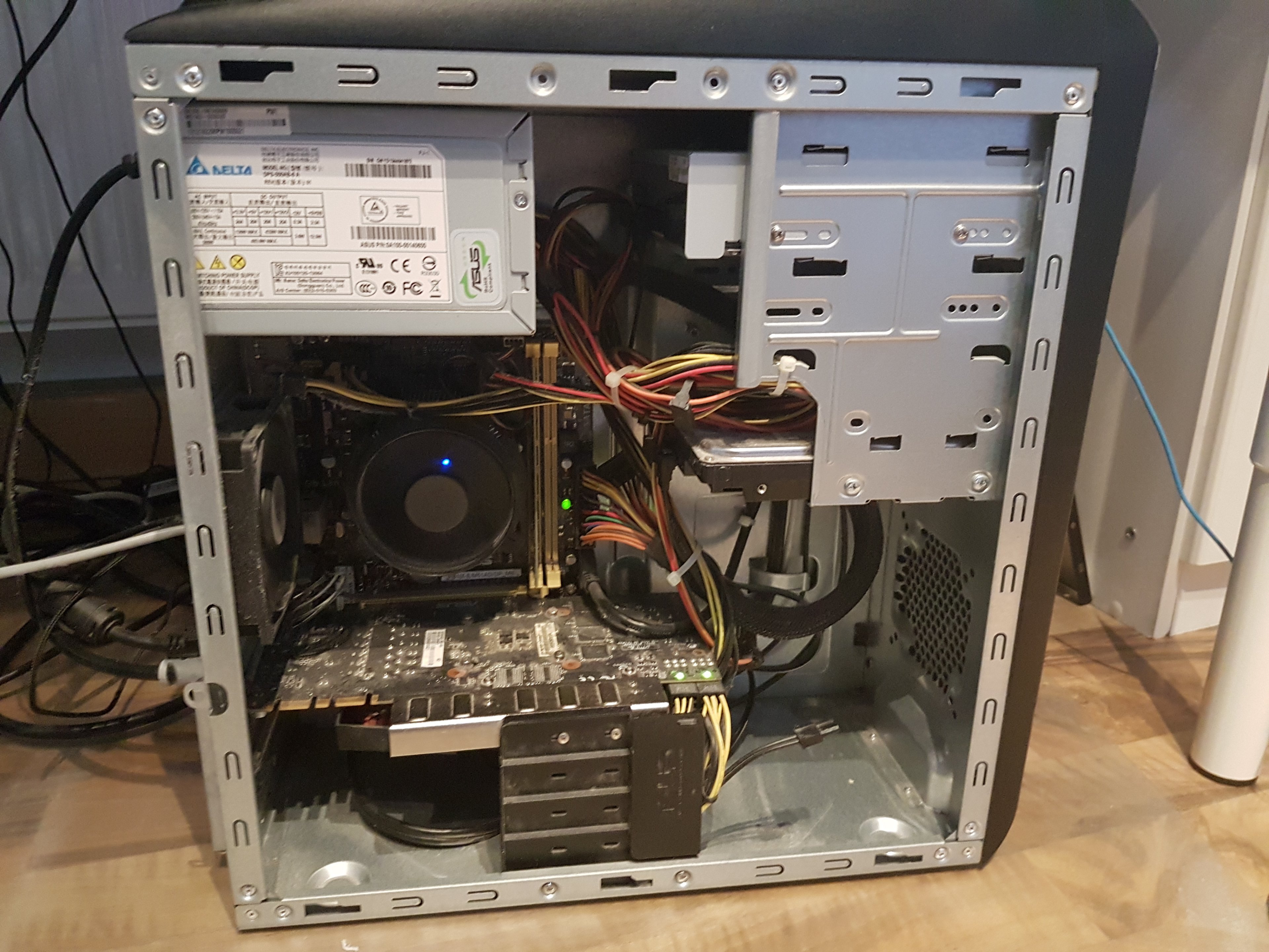

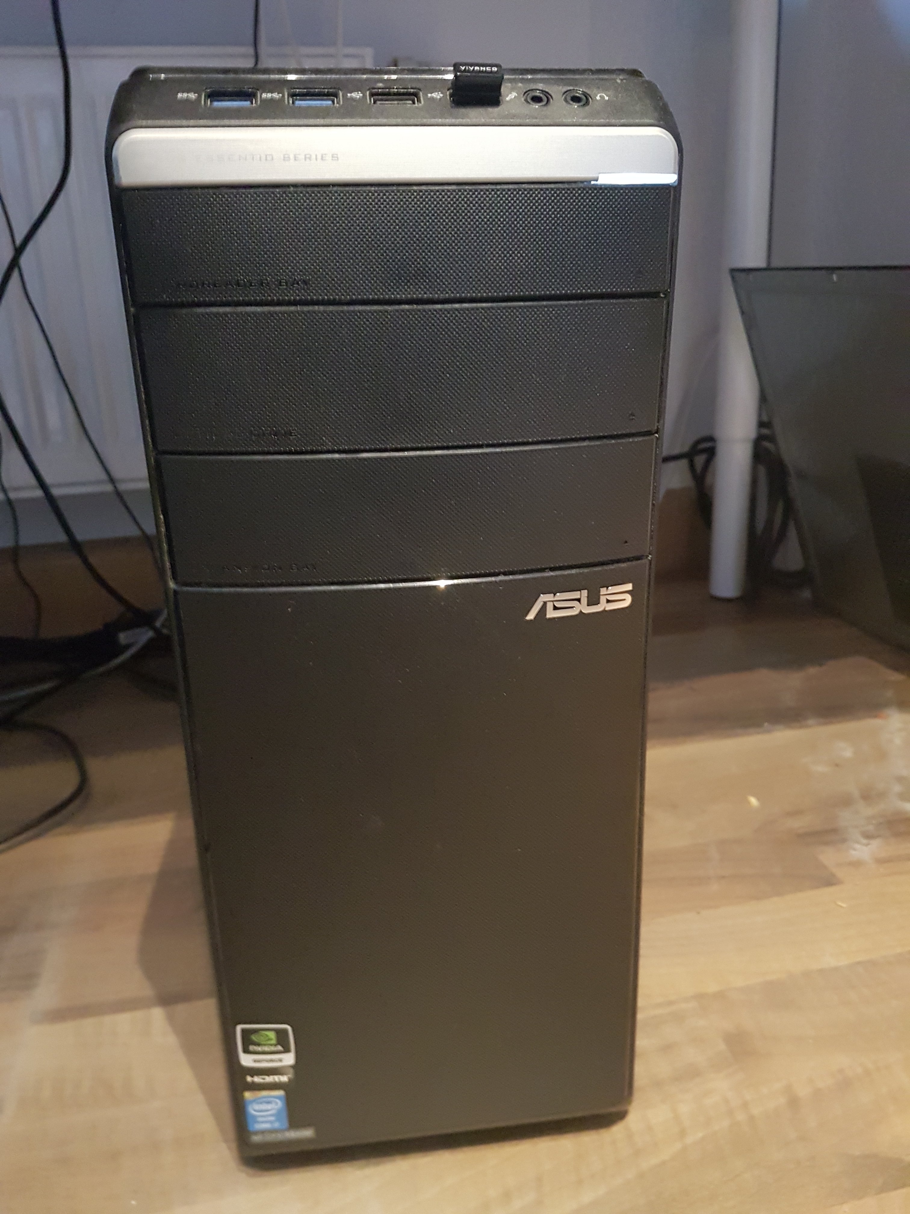

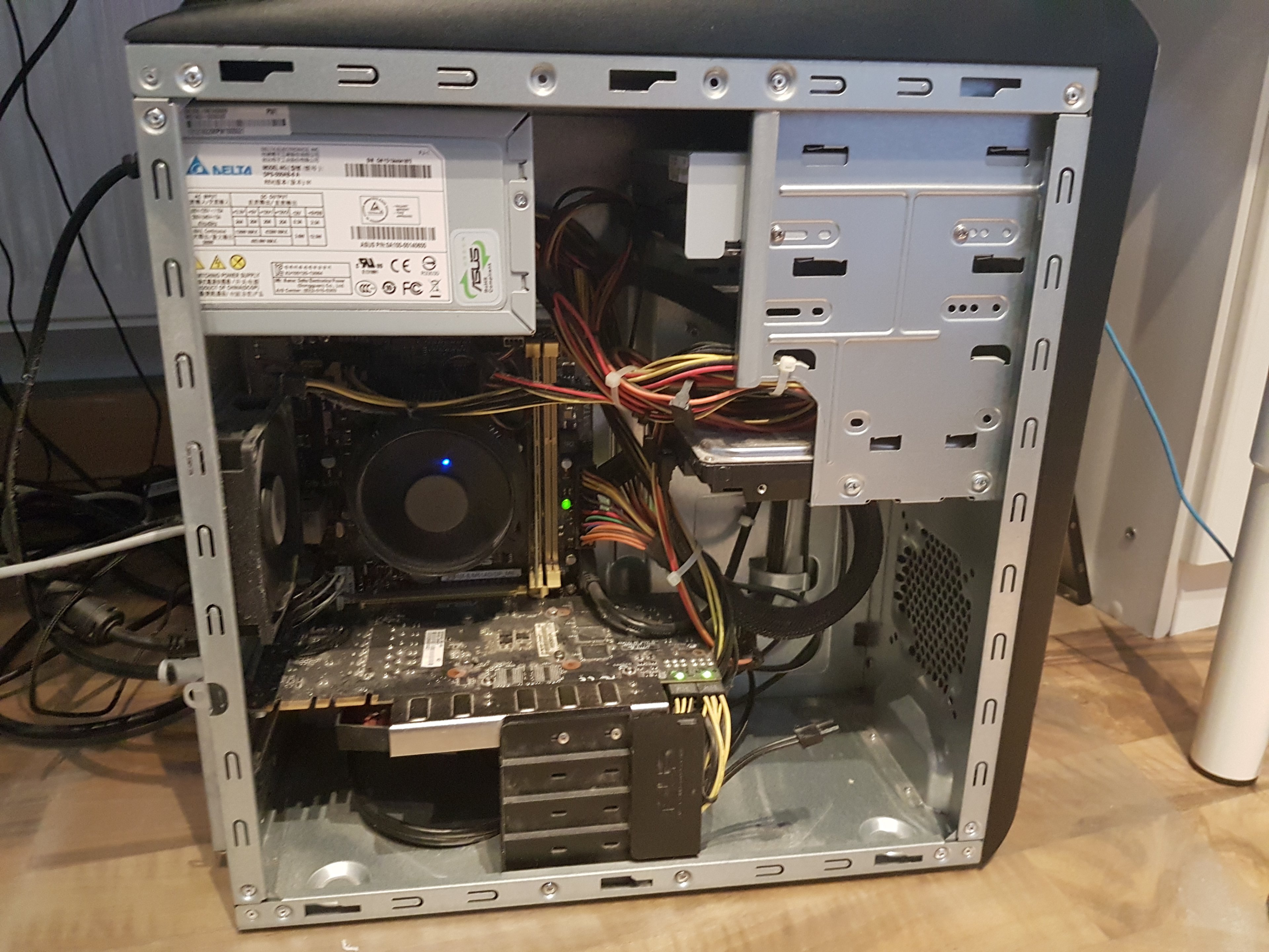

3. Neue Grafikkarte, je nach Budget, mindestens 1060 / RX580. Hier ist allerdings zu schauen, wie dein Netzteil qualitativ aussieht, das könnte auch bei 500W Nominalleistung eng werden (ich kenne die Marke nicht, vielleicht aknn wer anderes etwas dazu sagen.

Dein Netzteil ist alt und mir nicht bekannt man kann nie Wissen ob da noch alles Funktioniert. Theoretisch leistet es aber glaub ich 432W auf 12V und hat wahrscheinlich 1*6 Pin und einmal1* (6+2)Pin PCIE(guck das am besten nochmal selber nach). Ich würde deshalb vom Stromverbrauch bei AMD nicht mehr als eine RX 580 und bei nvidia nicht mehr als eine 2070 probieren. Ob die Grafikkarten reinpassen musst du bei dem Gehäuse selber ausmessen.
Das Bios vom Mainboard wurde dieses Jahr nochmal aktualisiert also wenn du dieses aktualisierst ist es wahrscheinlich das alle Grafikkarten laufen.
Man kann das mit 2 Unterschiedlichen probieren ob es richtig und im Dual Channel laufen wird kann man aber nicht generell sagen. Den schon verbauten nochmal zu holen oder ein 2*8 Gb DDR3 Kit besorgen ist meistens die bessere Lösung.
Mit einem neuen Markennetzteil kannst du nichts falsch machen auch im Blick auf zukünftige Aufrüstungen. Wieviel Watt du brauchst hängt aber immer davon ab was du vorhast. Bequiet straight Power E11 oder Seasonic Focus plus Gold werden als Serien hier häufig empfohlen und passen denke ich in deinen Anwendungsbereich.

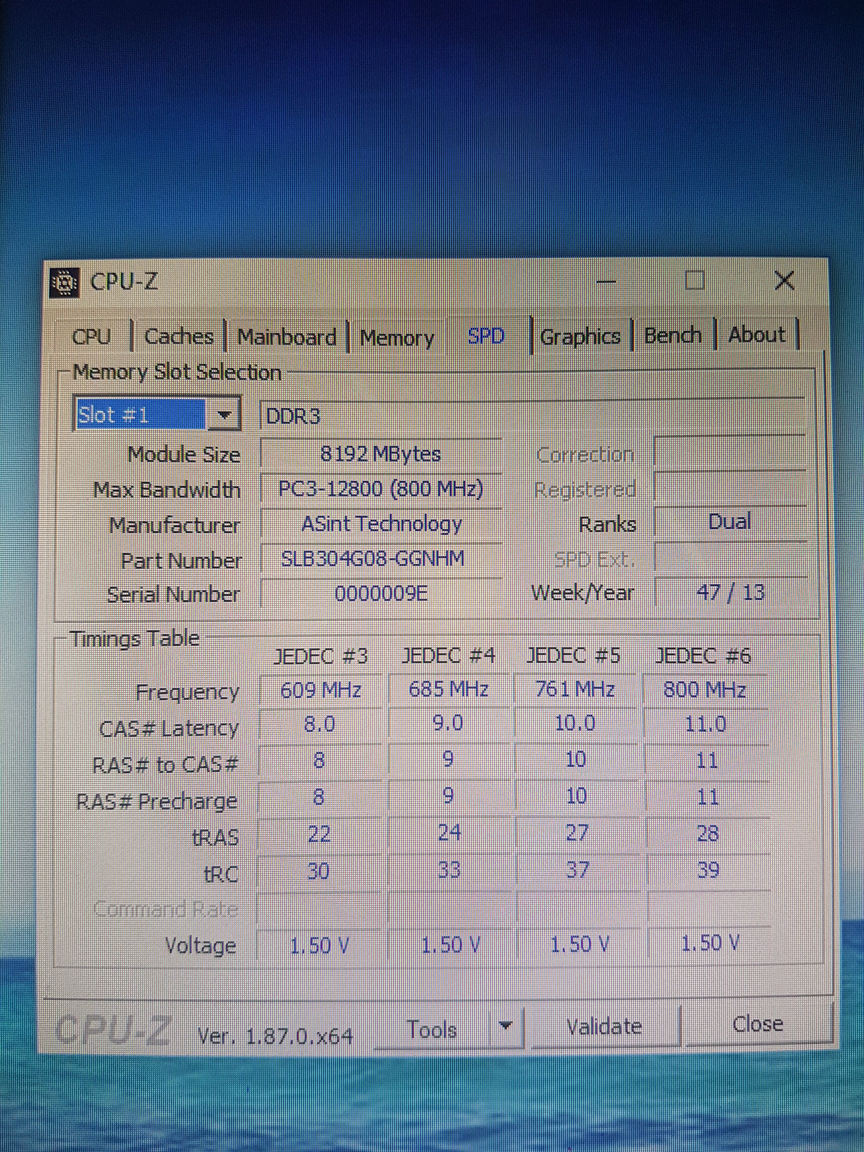

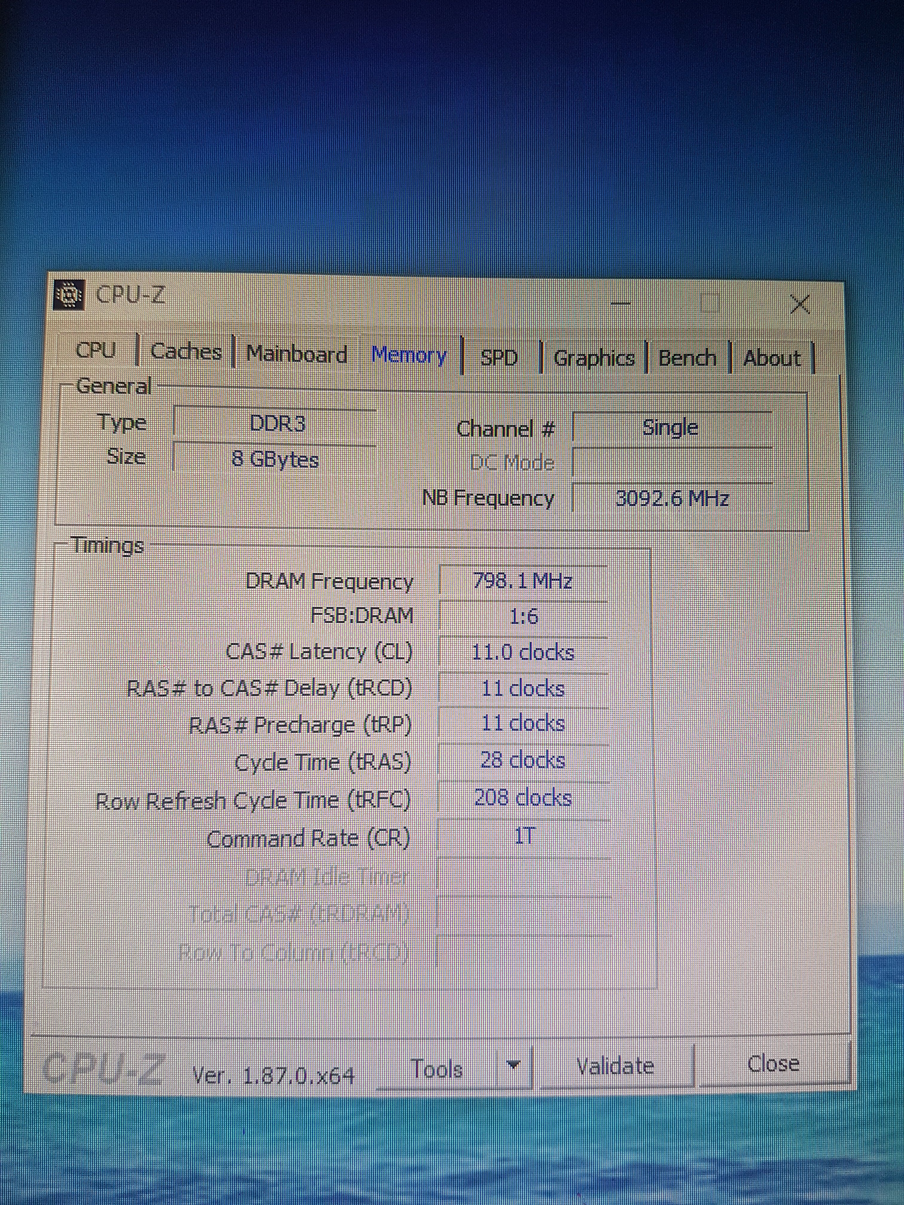

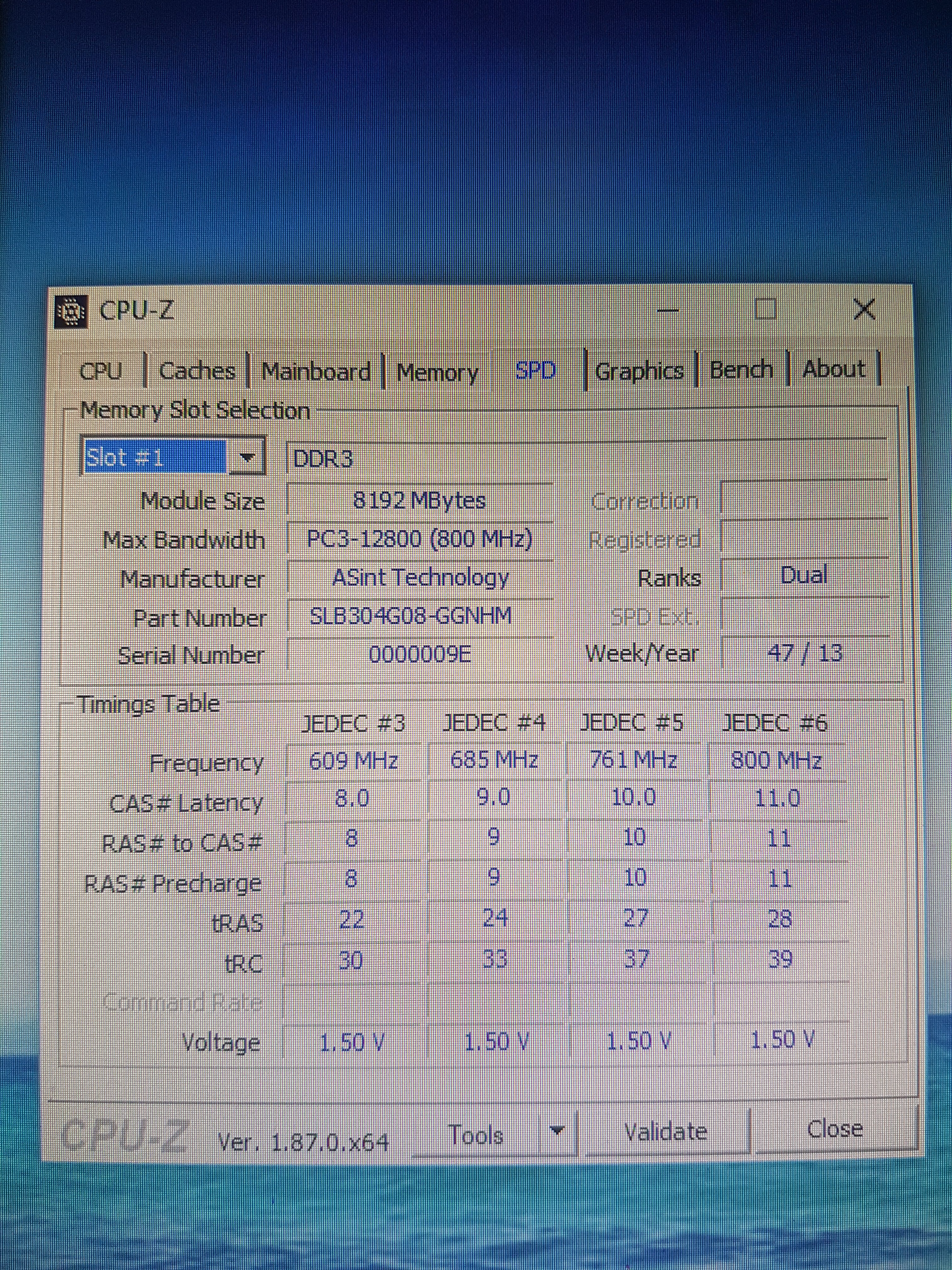

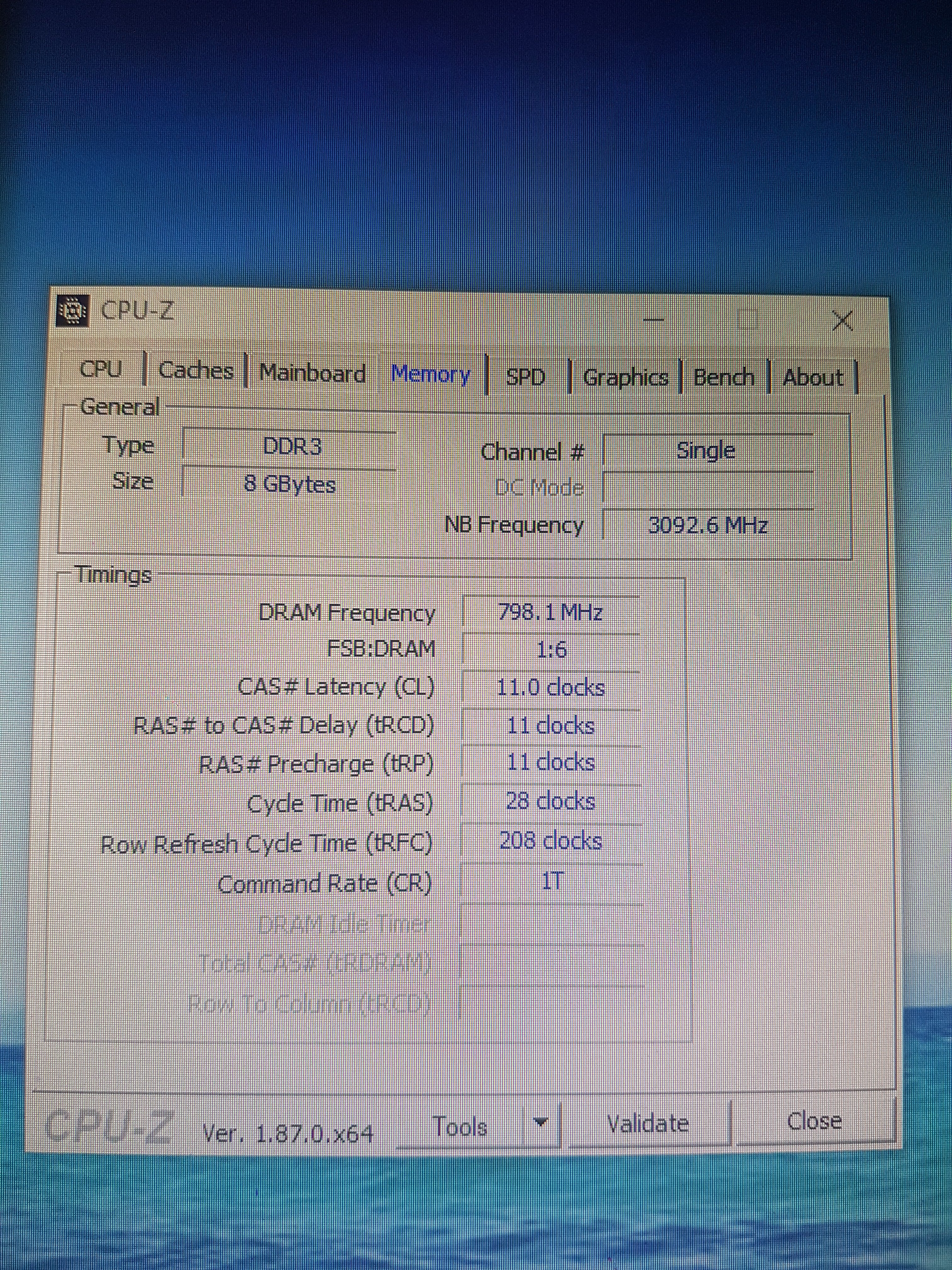

schau bitte mal mit CPU-Z nach wie der Speicher läuft und was es für einer ist. Durch Single-Channel lässt man einiges an möglicher Leistung liegen.
ehm? weiß nich ganz genau was du meinst aber ich glaube das:20181219_170941.jpg20181219_171202.jpg
2 RAM Riegel können im Dual-Channel Mode laufen, der etwas mehr Leistung bringt. Ob das geht mit ungleichen Modulen ist fraglich, daher die Empfehlung von Brian Boitano oben. Also: einen 8GB Riegel dazu, macht 16GB, aber evtl nicht DC.
Zum Netzteil: Das kann man immer aufrüsten, siehe Empfehlungen oben, ggfs die geplante Grafikkarte bei der Leistung berücksichtigen. Es wäre nur schwierig, wenn die neue Grafikkarte dann nicht funktioniert, herauszufinden, ob das an der Karte oder dem Netzteil liegt.

Ist der RAM 1*8 oder 2*4. Würde ein Kit 2*8 Dualchannel 1600 (Board max) CL9 reinsetzen. Den alten vielleicht verkaufen.
https://www.mindfactory.de/product_...hwarz-DDR3-1600-DIMM-CL9-Dual-Kit_819835.html
Und dann eine neue Grafikkarte anpeilen.
Finde die Red Devil RX580 heute den besten Deal.
Die Saphhire Nitro wäre auch eine Gute.
Da deine Monitore kein G-Sync haben lohnt es sich auf Freesync zu setzen.
Wird langsam ja auch bei Fernsehern ein Thema usw.
EDIT: Ja sieht nach SIngle RAM aus (sieht man ja auch auf dem PC-Foto). Jetzt käme es darauf an zu sehen ob du nochmal den gleichen RAM Riegel bekommen kannst, und ob er Dualchannel unterstützt. Wenn du den Gleichen nicht bekommst, sollte der zusätzliche 8er wenigstens die gleichen Timings und Takt aufweisen. Imo im Zweifelsfall lieber den Alten verkaufen und ein Dualchannel-Kit verbauen. Dann passt alles optimal ikl. 1600er Takt.
Edit2: Der jetzige ist 1600er CL11. Da liegt der einzelne Riegel 8GB Value Ram schon bei 56€. Wie geschrieben besser verkaufen und ein Dualchannelkit Kit mit CL9 nehmen. Ist flotter.
Der sichere Weg wäre: Einfach ein Kit (2x8GB) kaufen.
Ansonsten musst du gucken, welcher Riegel ähnliche Timings, Spannung und Dual Rank hat.
