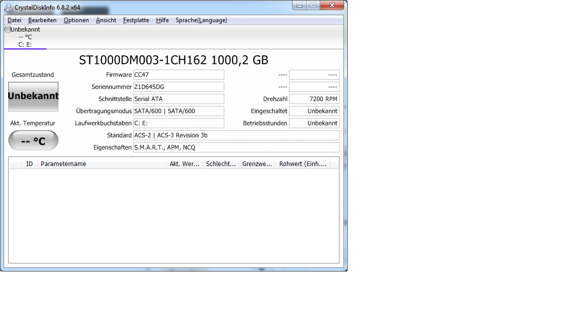

Poste doch bitte mal den(die) Screenshots von CrystalDiskInfo für alle interen HDDs und SSDs, ziehe aber bitte das Fenster soweit auf, dass alle Attribute und auch die Rohwerte vollständig sichtbar sind.
Hast du mal mit z.B. Crystal Disk Info (CDI) die SMART- Werte der Festplatte auslesen lassen?

-Screenshot von CDI ist im Anhang

Passt zwar nicht so ganz, da das Problem hauptsächlich auf AMD Systemen auftritt, aber vielleicht ist da ja doch was dran -> Boot Probleme mit der ST1000DM003 sind nicht ganz ungewöhnlich, ein Firmwareupgrade könnte helfen.

da ja die kabel i.o. zu sein scheinen und andere sata ports auch keine abhilfe schaffen scheints wirklich die platte zu sein, zumindest würde ich die als erstes austauschen bevor das mainboard an der reihe ist.
besteht die möglichkeit die platte mal bei nem kumpel zu testen und dort auch per crystal disk info auszulesen!? das würde ich noch machen um gewissheit zu haben
