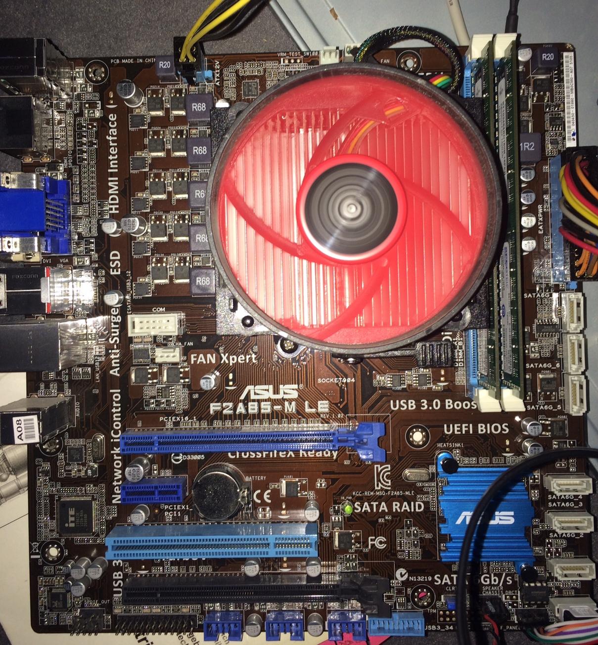

habe schon länger das folgende Problem.
Ich mache den Rechner das erste mal für den Tag an und er fährt ganz normal hoch. Alles läuft ohne Probleme.
Wenn ich dann den PC runterfahre und neu starte, dann kommt das piepsen 3x kurz, ganz kurze Pause, 3xkurz, lange pause, usw. (Audio anbei)
Manchmal dauert dieser Zylkus länger, manchmal auch nur 3x kurz.
Danach kommt dann das piepsen 1x kurz und es ist der ASUS Bildschirm mit der Auswahl F2 bzw Del zu sehen.
Wenn sich nach 4-5 Sekunden nichts tut, dann kann ich den Power Button drücken und der Rechner geht aus. Dies versuche ich dann mehrere Male, aber im Normalfall tut sich nichts mehr.
Wenn ich jetzt ein paar Stunden warte, dann kann ich den Rechner wieder ganz normal starten…
Das Netzteil hatte ich schon getauscht. Dabei waren aber immer noch das gleiche Fehlerbild.
Arbeitsspeicher hab ich auch schon einzeln versucht, jedoch blieb das Problem!
Was könnte das Problem noch sein?
MB: ASUS F2A85-M LE
RAM: 2x 8GB DDR3L 1600
CPU: AMD A10-5800K APU mit RADEON HD Graphics
MfG Blitz

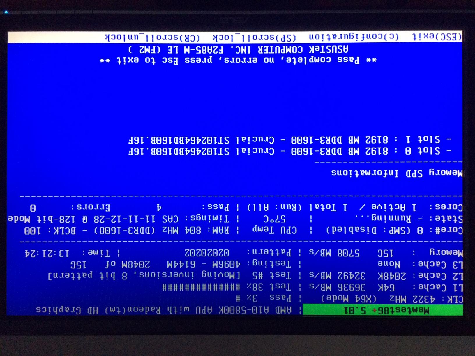

So, hab heut nacht Memtest86 4mal durchlaufen lassen.
Kein einziger Fehler!
anbei der Screenshot
Bleibt doch eigentlich nur noch das Mainboard, oder was meint ihr?
