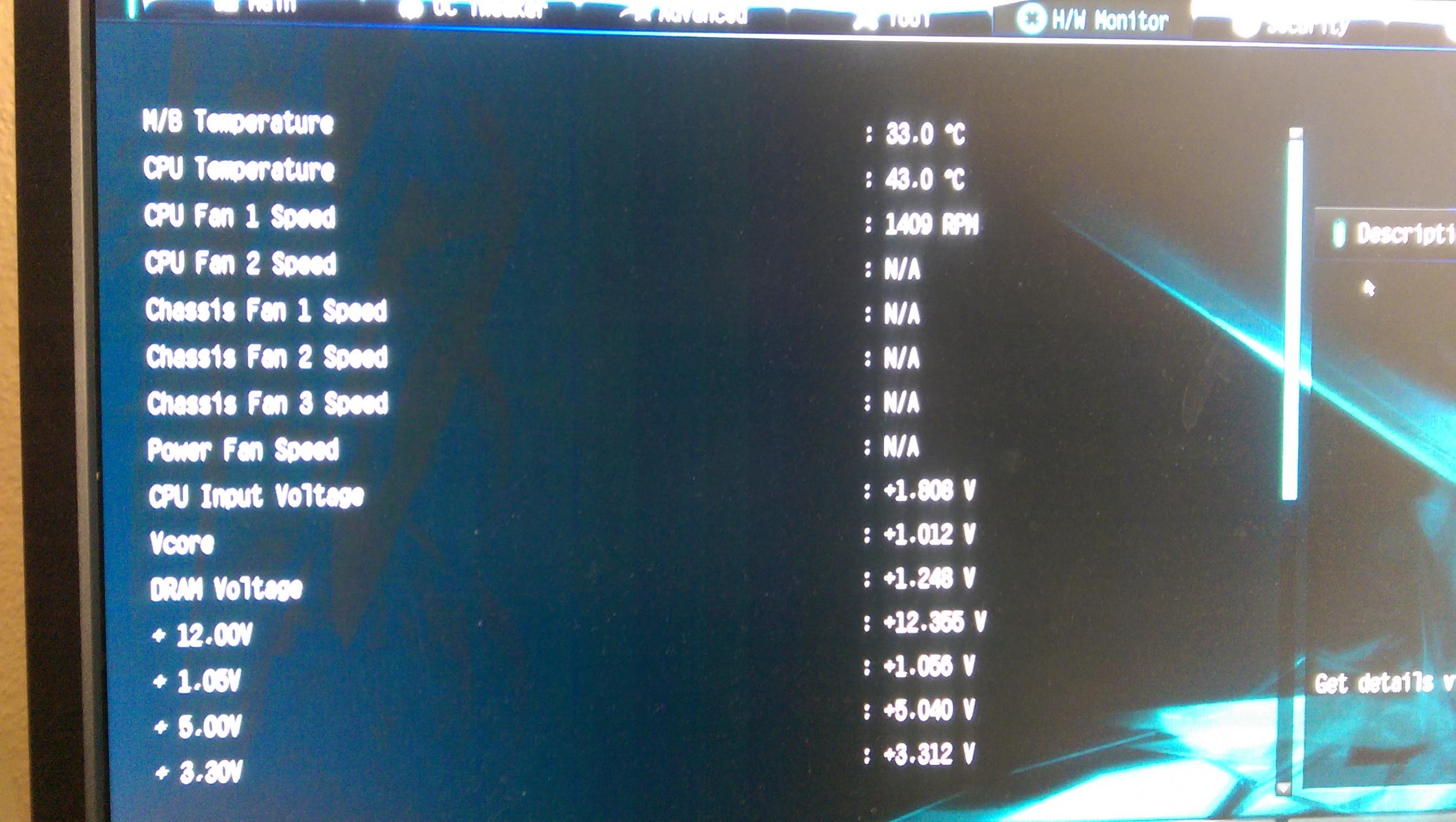

Was die stromversorgung betrifft ...bitte ein paar bilder aus dem bios posten mit den spannungen... evt sieht man da shon was

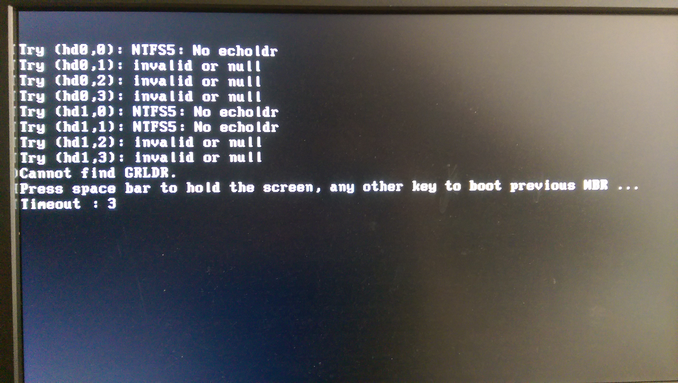

Das ist die Fehlermeldung, die ich erhalten bevor Windows startet...

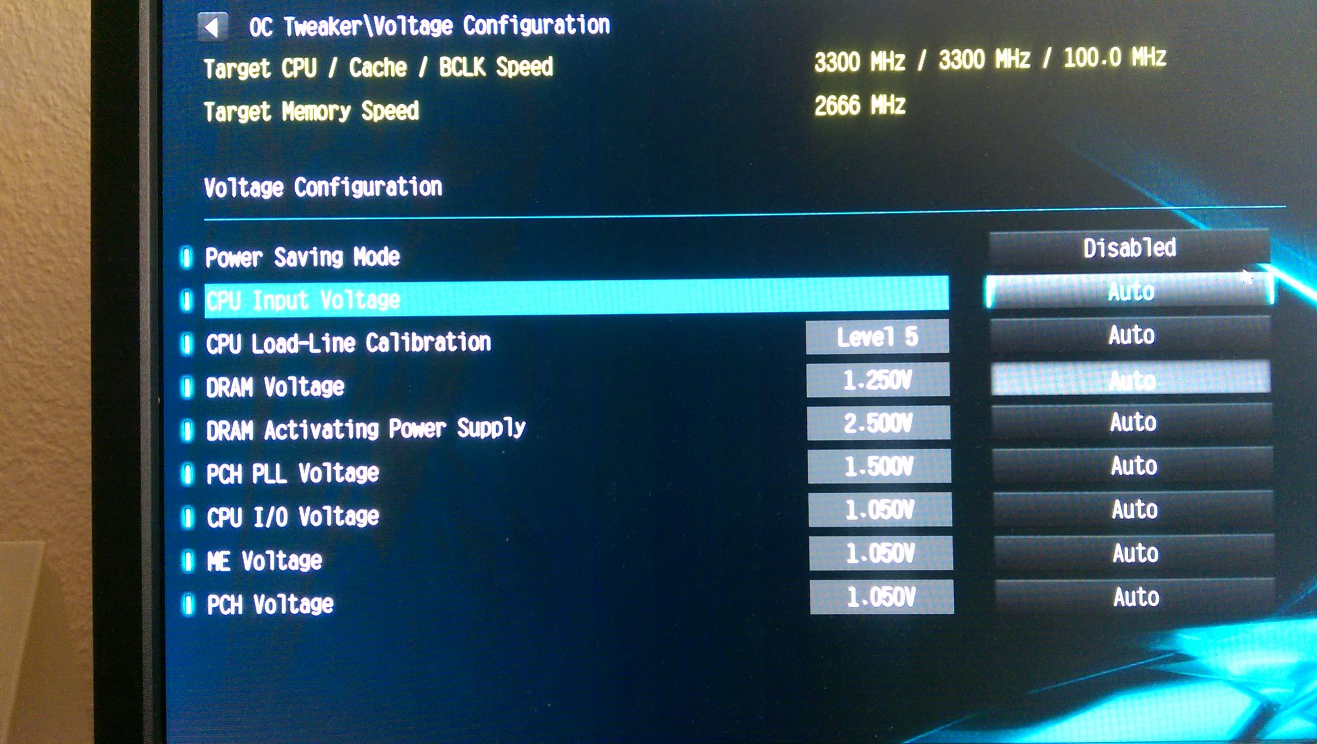

Hier die Infos zur Spannung. ich habe bisher nie übertaket, oder was von den Standardeinstellungen geändert.
Ich habe nach dem Auslesen der Werte im Bios Windows hochfahren können und habe auch den automatischen Neustart abgeschaltet. Komischerweise läuft das System im Moment stabil. Die Zeit habe ich genutzt und mit Windows MemoryDiagnostics meinen RAM überprüft. Der ist in Ordnung...
Auch die Smart-Werte meiner Festplatten sind tadellos. Ich bin zwar froh, dass der Rechner grade läuft, aber habe keine Ahnung warum.
Das stand schon auf "Power off". Aber wenn ich den PC hochfahre wird mir immer noch die Fehlermeldung angezeigt...
Netzteil glaube ich nicht, denn Neustarts die bedingt durch dass Netzteil verursacht werden kommen normal bei hoher Last zu Stande und nicht wenn der Rechner neu startet und nicht die volle Leistung des Netzteils abverlangt.
Hast du ein Raid(0) eingerichtet? Denn deine Fehlermeldung deutet darauf hin dass dein Raid nicht ordnungsgemäß booten kann. Falls du eine Externe Festplatte mittels USB angeschlossen hast mal trennen und darauf achten dass in der Bootreihenfolge kein USB Booten mit an erster Stelle steht, denn da macht ein Raid System oft Probleme.
Ich habe zwei Festplatten, die laufen aber nicht im Raid. Jetzt grade kann ich den PC "zuverlässig" starten. Die Fehlermeldung wird 10 Sekunden angezeigt und danach startet Windows ganz normal.
Falls du ein Raid 0 eingerichtet hast könnte auch eine Festplatte defekt sein oder die Windows Installation fehlerhaft sein. Denn auf einem Raid 0 werden z.B. zwei Festplatten als eine vereint und die Daten dann nicht auf eine Festplatte gespeichert sondern auf beide Festplatten verteilt. Fällt nun eine Festplatte aus oder ist defekt läuft dass ganze System nicht mehr richtig.
Dann hast du eine Falsche Einstellung im UEFI, prüfe mal ob du Raid eingestellt hast und AHCI Mode aktiv ist. Wobei ich dass noch nicht mal glaube, da mit Raid ein System neu eingerichtet werden müsste und mit dieser Einstellung dass System nicht starten würde.
Oder hast du bei dieser Fehlermeldung Einstellungen im Uefi versucht um den Fehler auf dem Grund zu gehen?
Ich blicke da jetzt auch nicht ganz durch, aber die Fehlermeldung nach dem Start deutet auf ein Problem deiner Festplatte hin.
Die Bootreihenfolge, aus welchem Grund auch immer, war falsch, so dass nicht von der SSD gebootet wurde. Ich habe jetzt wieder die richtige Reihenfolge eingestellt und die Fehlermeldung ist weg. Aber kann das auch Grund für die Neustarts sein? Das System war ja schon hochgefahren als die Probleme aufgetreten sind, so dass mir die Bootreihenfolge als Ursache unlogisch vorkommt.
