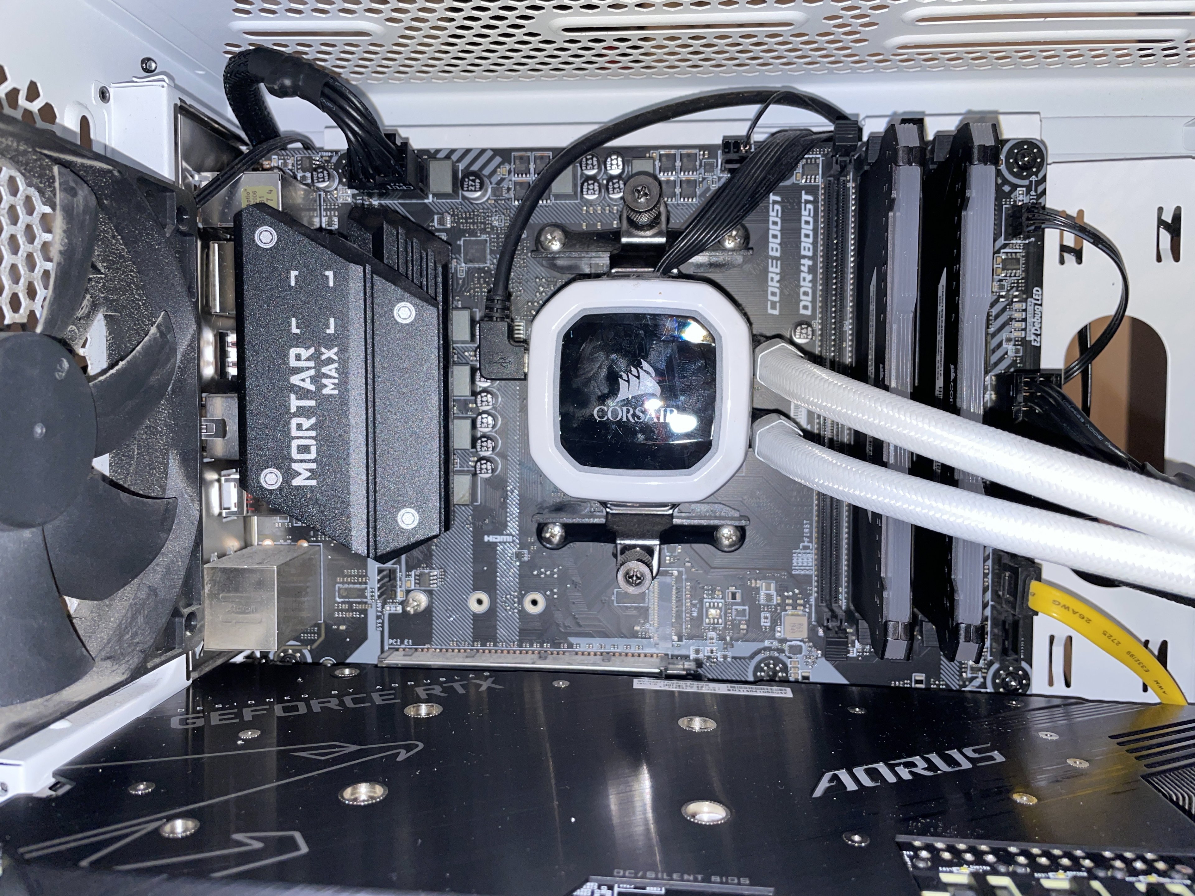

Alles ist angeschlossen es startet, dann komme ich zu der Benutzer Anmeldung und gebe das mein PW ein nach circa 5 Sekunden schaltet sich der PC aus
Die Debug LED ist auch aus.
Überprüft ob die Graka fest eingerastet ist und die Pins etc richtig sitzen.

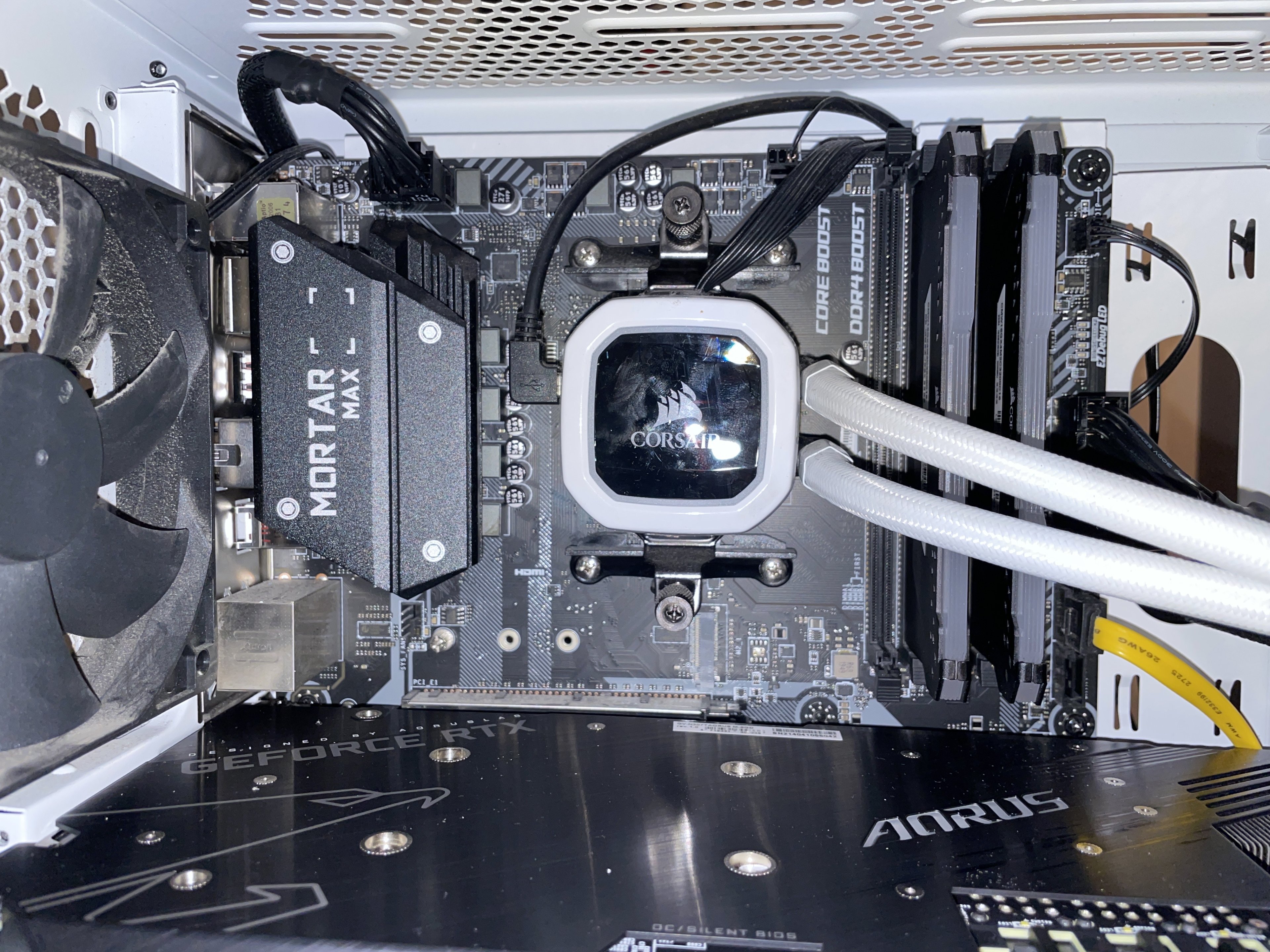

Eventuell mal ins Bios gehen und schauen ob du da eine CPU-Temperatur finden kannst.
Vielleicht läuft die Pumpe nicht.

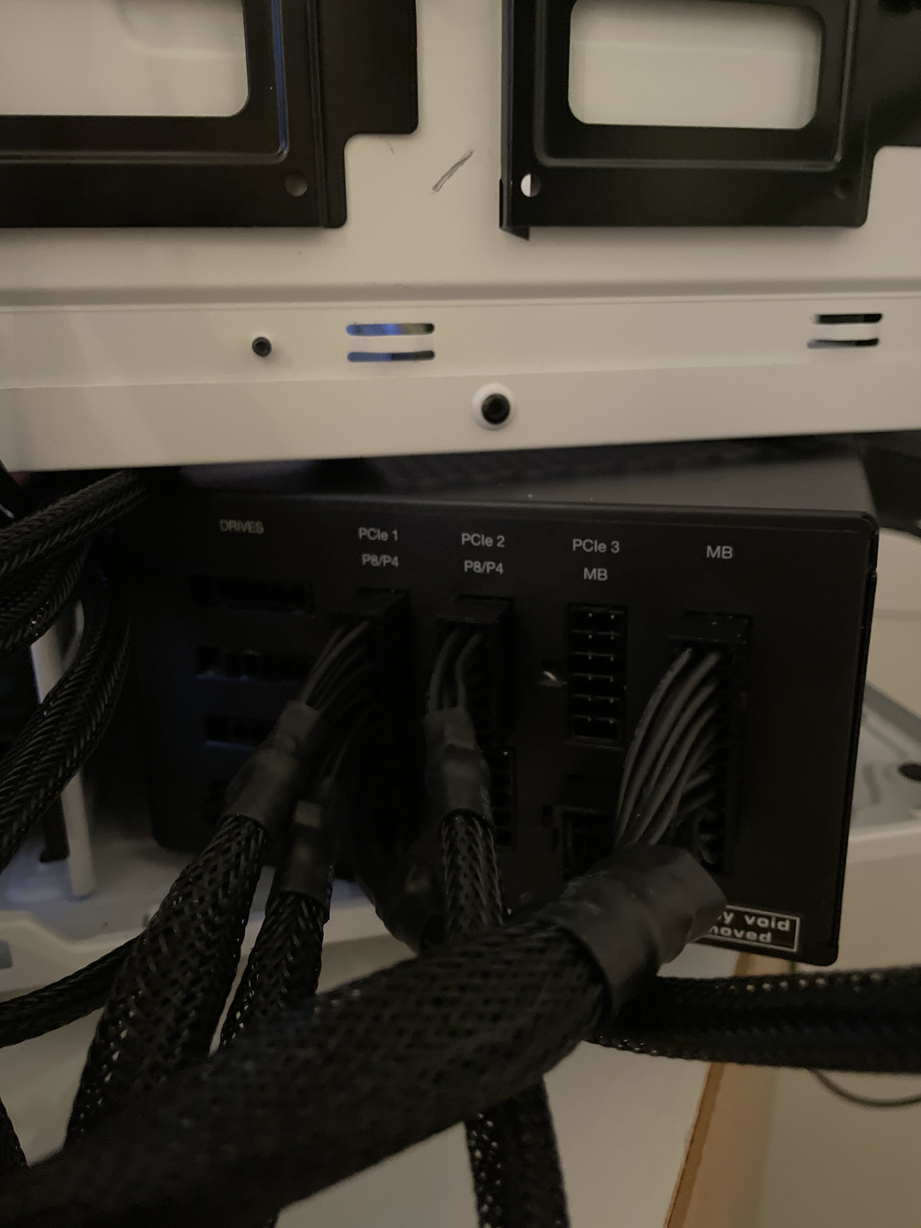

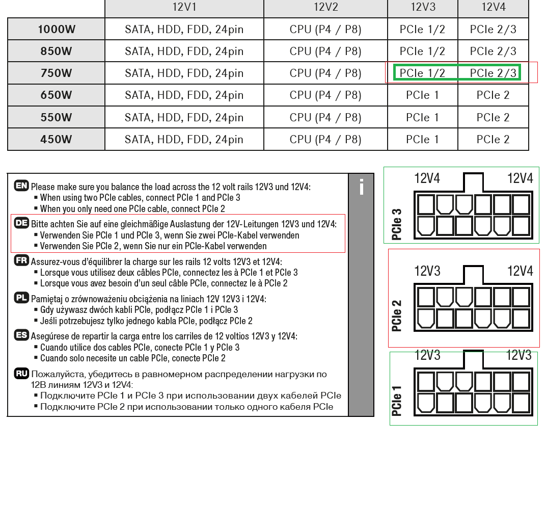

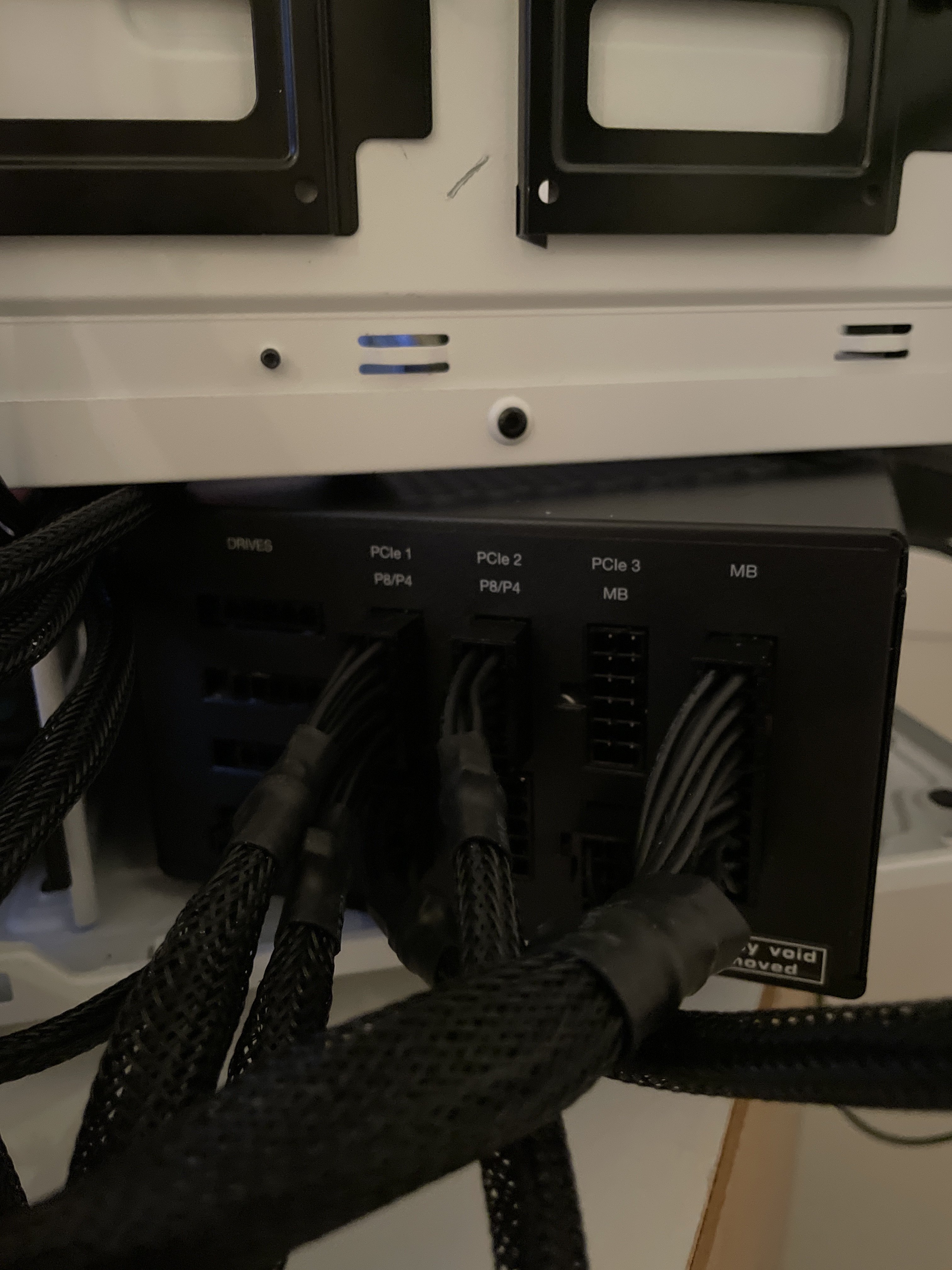

Und am Netzteil nur PCIE 2 verwenden oder PCIe1 und 3! Ist/scheint zwar momentan nicht dein Problem zu sein, aber kann es werden.
Denn auf PCIe 2 liegen beide 12V Rails an und jenachdem welchen stecker du von PCIe2 verwendest benutzt du nur eine Rail in kombi mit PCie1.

@kingofwienx hey und danke für deine Antwort, ich bin jetzt auch gerade ins Bios gegangen und hab ihn laufen lassen die cpu Temperatur war aber auf 77 gestiegen und dann schaltete sich der Pc aus

Und am Netzteil nur PCIE 2 verwenden oder PCIe1 und 3! Ist/scheint zwar momentan nicht dein Problem aber kann es werden.
Denn auf PCIe 2 liegen beide 12V Rails an und jenachdem welchen stecker du von PCIe2 verwendest benutzt du nur eine Rail.
Habe sie nun auf 1 und 3 umgesteckt

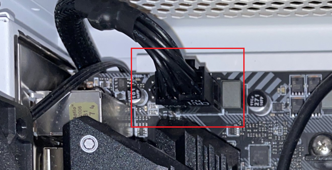

Der rechte steckt doch auch nicht richtig drin! Oder?
Reaktionen: amorosa, Denniss und Makso
Anhang anzeigen 1161542In PCIe 1 befindet sich ein 2 x 8 pin und der Stecker CPU PW 1in PCIe 2 nichts und in PCIe 3 ein
77° im Bios? Läuft die Pumpe von der WK?
Reaktionen: divx96
ich muss nochmal Nachfragen: im Bios ein Not-aus bei 77 grad auf der CPU ?
Da stimmt einiges nicht, check zuallererst mal deine Pumpe, ob die läuft, dann ob du nicht noch die Folie auf der CPU hast, ob die Wärmeleitpaste gut verteilt ist und des Kühldingens ordentlich aufsitzt und angepresst wird.
Danke für eure Hilfe, die Wakü Pumpe war nicht an.
Wünsche euch frohe Festtage
Wie Kann ich den Thread schließen?
Reaktionen: kingofwienx
