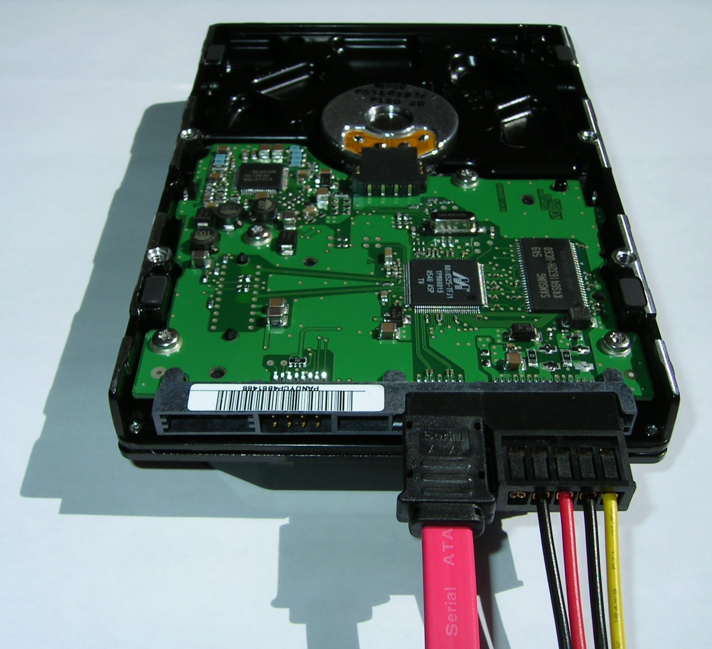

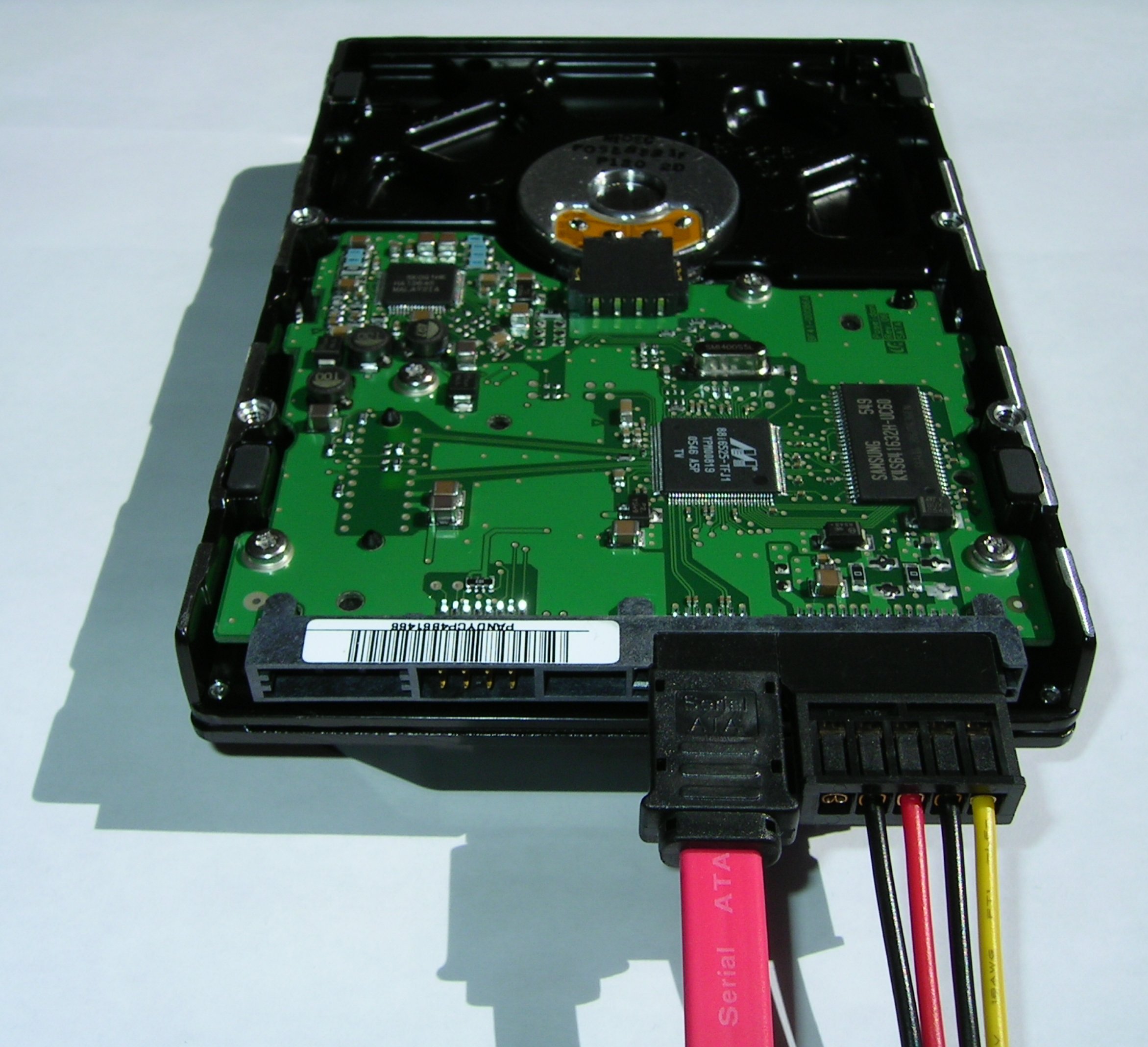

mein Bluray laufwerk wird nicht erkannt... kanns sein dass ich es an einer bestimmten stelle der SATA Strippe anstecken muss? (Wie bei IDE?) Strom wird schon über das SATA Kabel geliefert, oder?
LongRangeGun schrieb:
Nein, den hatte ich nicht angeschlossen. Hatte mich gewundert, wofür der anschluss ist, schließlich muss ich ein kabel blöd rumführen, hinten am heatsinker... aber immerhin habe ich jetzt UEFI.
hättest schon meinen ersten post lesen sollen ;)
übers SATA-kabel kommt kein strom
edit:
beispielfoto (hier eine HDD, aber die anschlüsse sind dieselben!)
das roto kabel ist das SATA-kabel (muss nicht zwangsläufig rot sein!)
daneben ist der stromanschluss zu sehen
