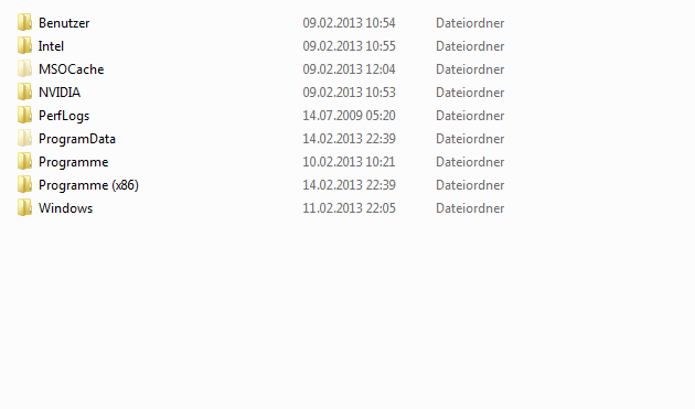

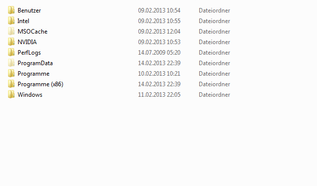

Und ich würde gerne den Inhalt des Root Verzeichnisses der SSD sehen. Wenn da irgendwas drauf ist was du nicht zeigen möchtest, dann halt schwärzen.
Wo rede ich davon, dass die SSD zerschossen ist? Ich rede von einem Bootloader Problem, der SSD geht es zu 99% gut :-)

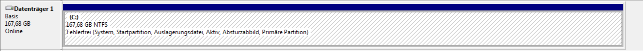

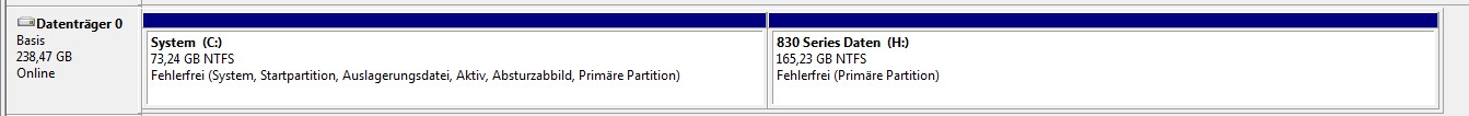

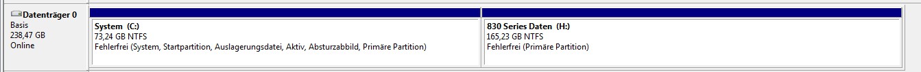

Ich weiß nur nicht was das bringen soll, wenn ich von meiner HDD die Formatierung auch noch hier hochstelle. ^^
Da is eine System-Partition von 100MB weil ich damals keine Ahnung hatte von diesem dämlichen WIN7-Setup, das auf der Festplatte die ich formatiere beim Aufsetzen zusätzlich eine winzige "System"-Partition erstellt. Und eben die eigentliche System-Partition.
Joa und hier das root der SSD. Nicht sonderlich spektakulär. ^^

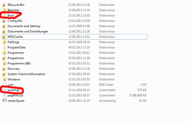

Doch die ist eben wichtig. So weiß ich nun, dass die SSD gar nicht alleine booten kann. Der Bootloader und die WIN 7 Bootdateien sind auf der 100 MB Partition der OS HD. Auf der SSD sind nur Daten, damit kann man nicht booten.
Um von der SSD zu booten müsste eines von beiden gegeben sein:
Entweder eine 100 MB Boot Partition auf der SSD
oder der Bootloader mitsamt Bootdateien auf dem Root Verzeichnis der SSD, das muss dann so aussehen:

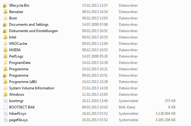

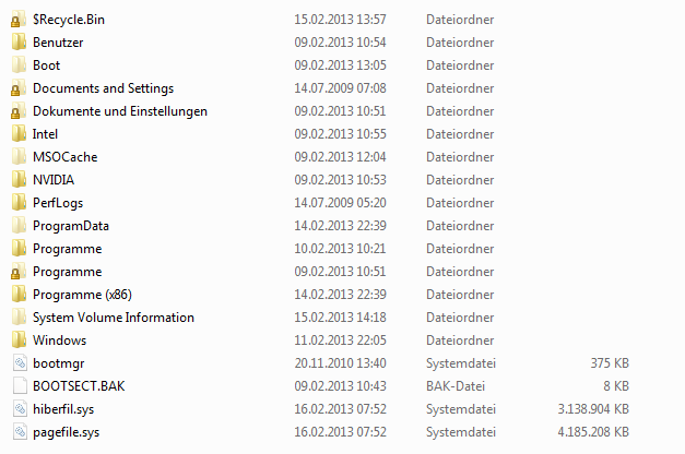

SSD sieht jetzt übrigens wieder so aus (wieder HDD-Boot)
Die Reparatur-Software hat mir irgendwas angezeigt, dass ich was abschließen soll, is da die HDD gemeint?
Klar lasse ich mir alles anzeigen. Will ja wissen wo mir Windoof was hinmüllt. ^^
Wenn du von HD bootest kann bei der SSD auch nichts anderes stehen.

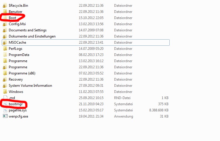

Zieh dir mal bitte die Dateien "bootmgr" und den Ordner "Boot" von der OS HD auf die SSD.
Dann klemmst du bitte wirklich beide HDs ab und führst die automatische Reparatur 3 mal aus.
Ach Moment, du hast ja die 100 MB Partition bei der OS HD -.-
Nimm mal diese Bootfiles (Ordner Boot und bootmgr) und pack sie ins Root der SSD
http://www28.zippyshare.com/v/55260831/file.html
Alternativ kannst du die der Windows 7 CD nehmen, im Root der DVD ist die Bootmgr und der Ordner Boot. Ob das so funktioniert, weiß ich aber nicht. Danach bitte die automatische Reparatur.

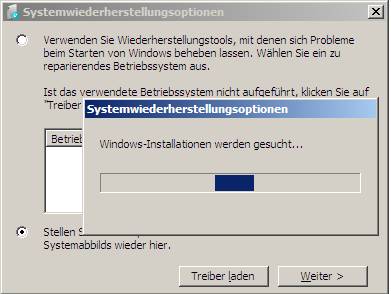

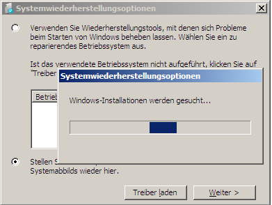

Und joa. Mit der Command-Shell von der DVD aus gehen zwar die ersten 2 Befehle, aber beim "RebuildBcd" findet er amüsanterweise kein OS, welches er aber vorher schon findet, wenn man in die Reparatur hineingeht ... O.o
Also in diesem Fenster schreibt er die SSD mit Windows 7 als OS:
Aber noch immer dasselbe Problem, wenn die anderen HDDs stecken will er nicht booten. :/
Das seltsame ist ja auch, dass die automatische Reparatur GAR nicht geht, weil ich immer irgendetwas abschließen soll.
