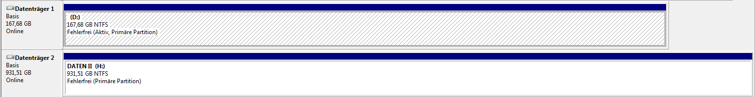

Ich hätte gerne einen Screenshot der Datenträgerverwaltung gesehen.

Screenshot der Datenträgerverwaltung. Wieso die Partition nicht als System-Partition deklariert ist, ist mir jetzt jedoch ein rätsel.

Es wäre von Vorteil, wenn man die auf dem Datenträgerverwaltungsscreen sehen könnte, also bitte anschließen.
