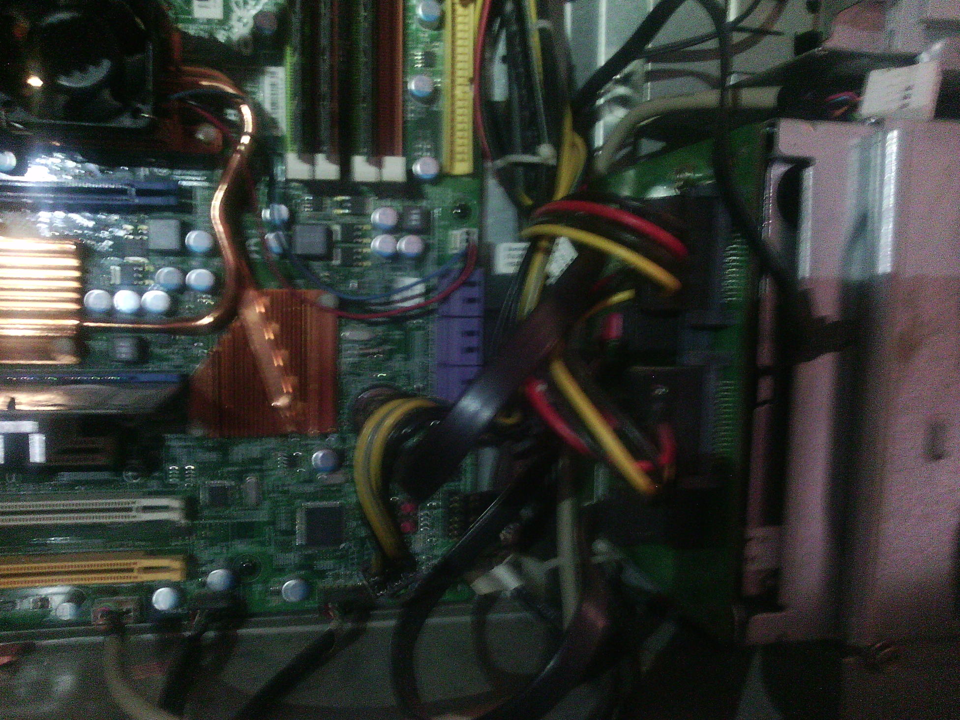

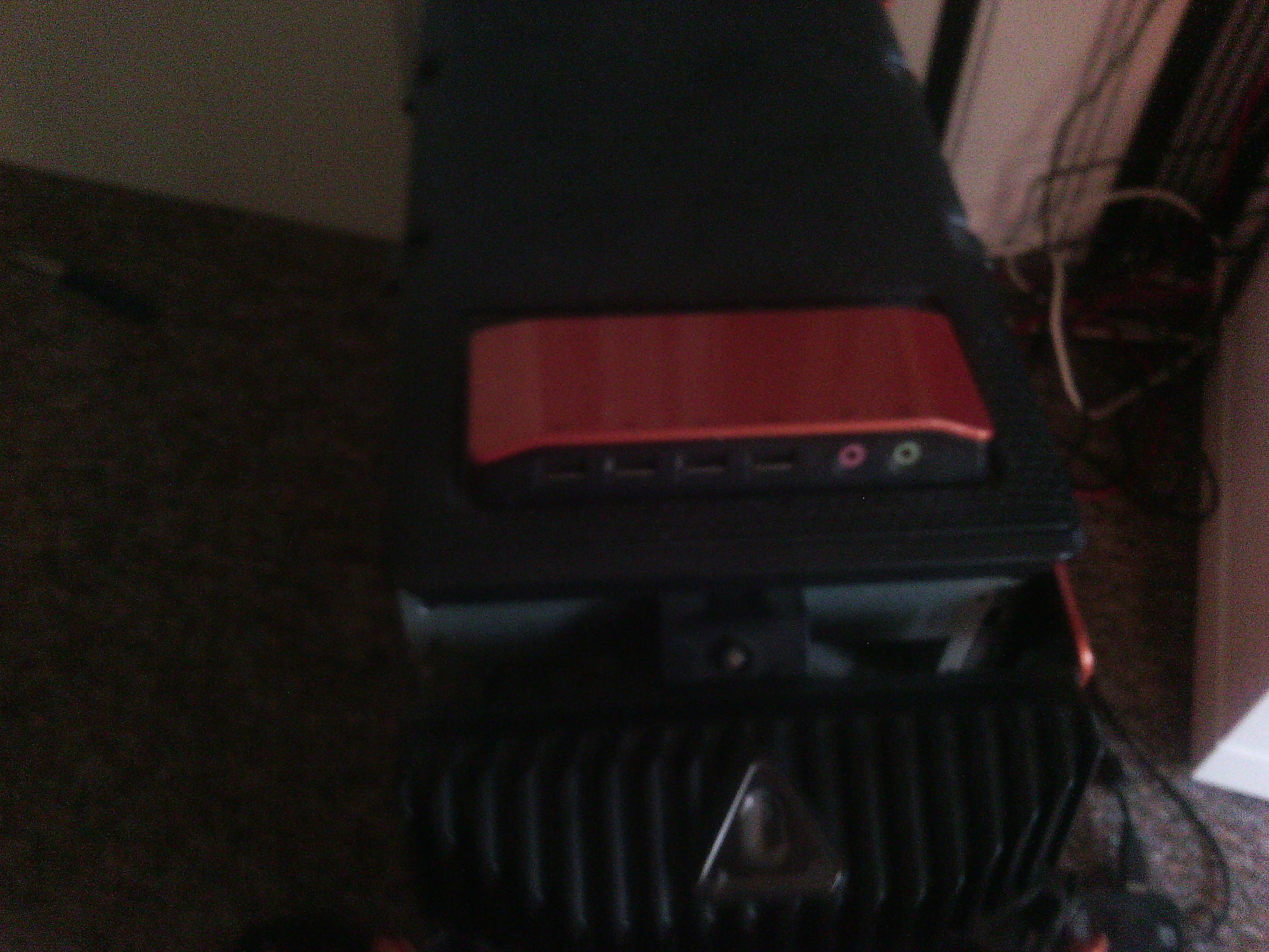

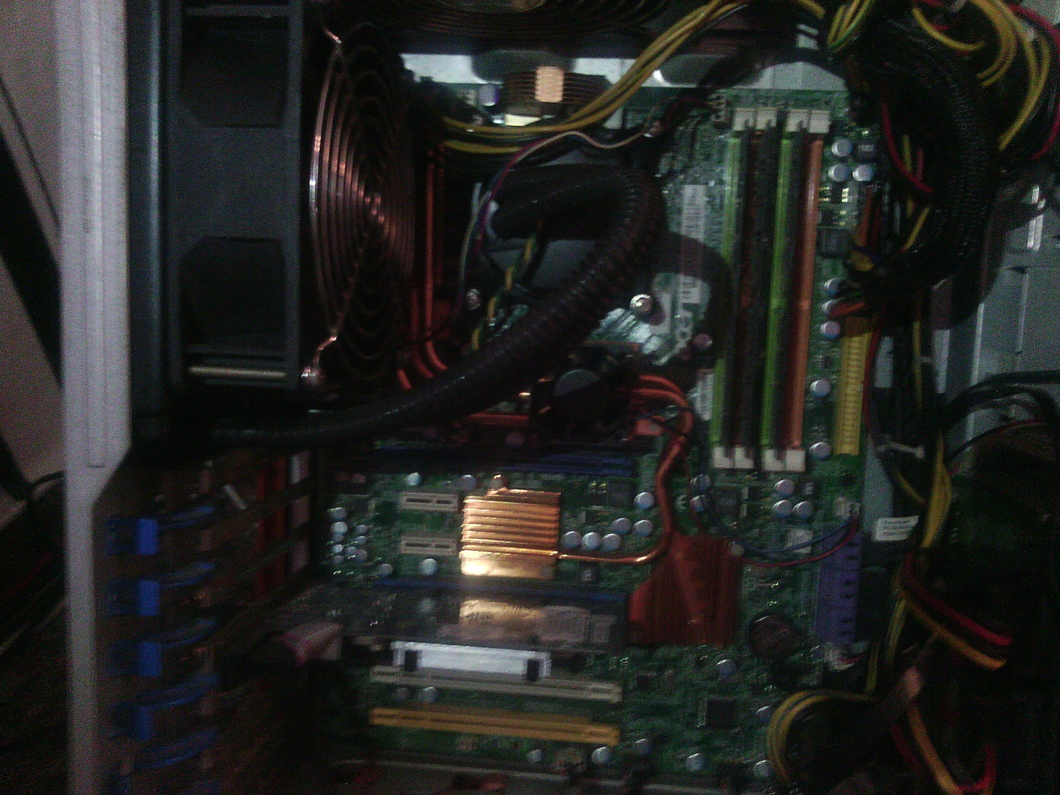

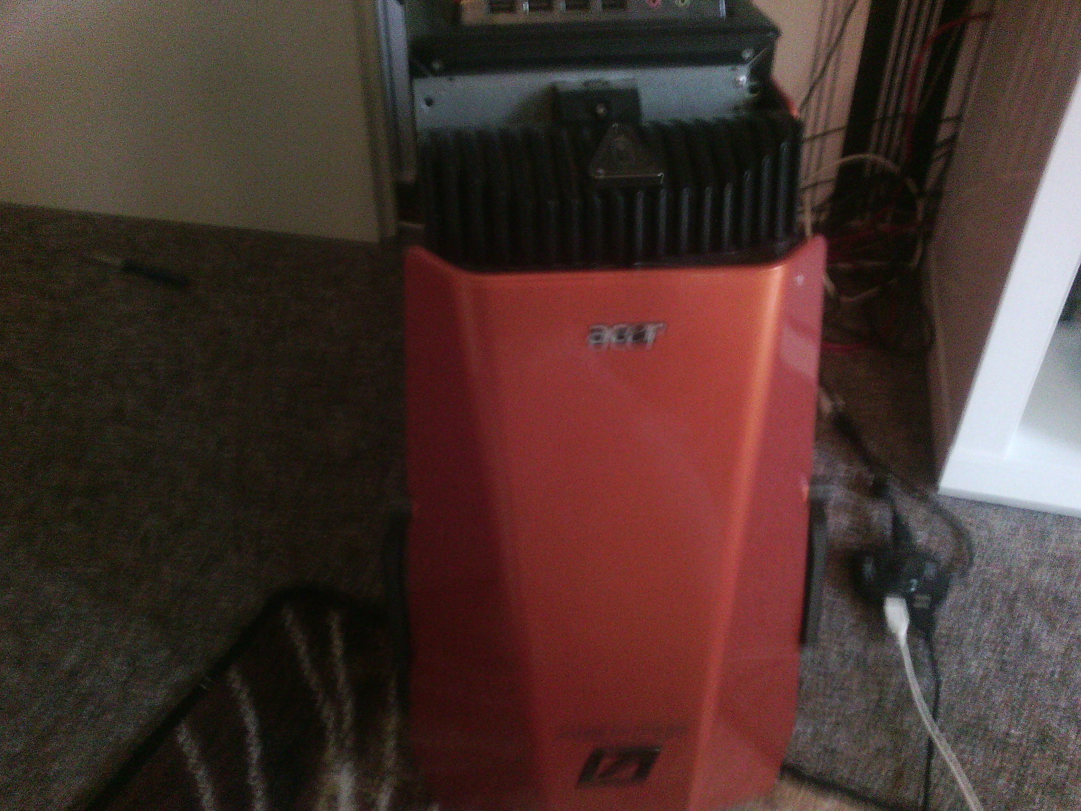

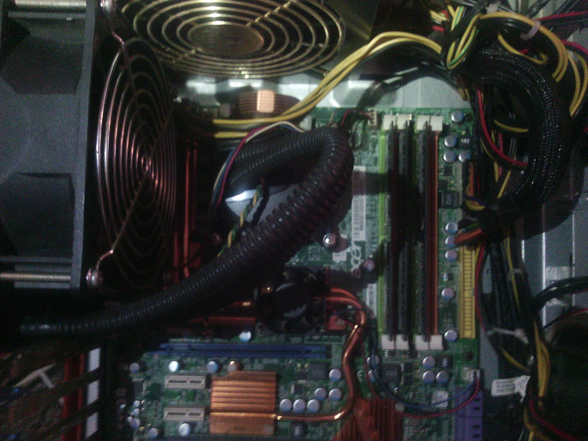

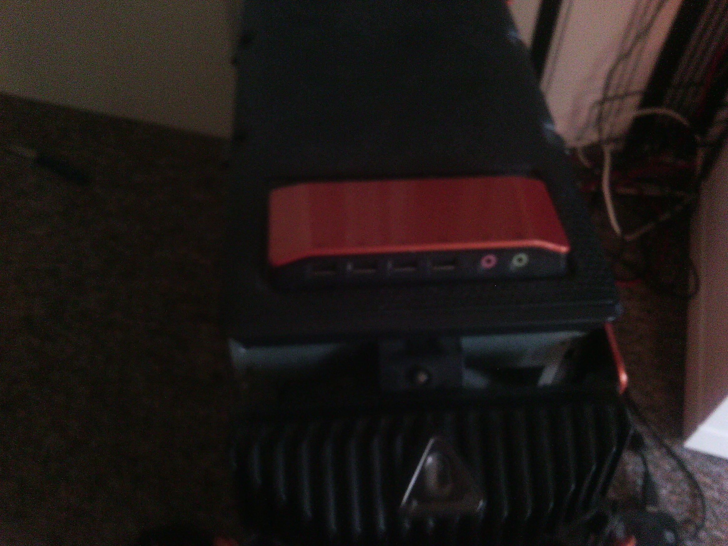

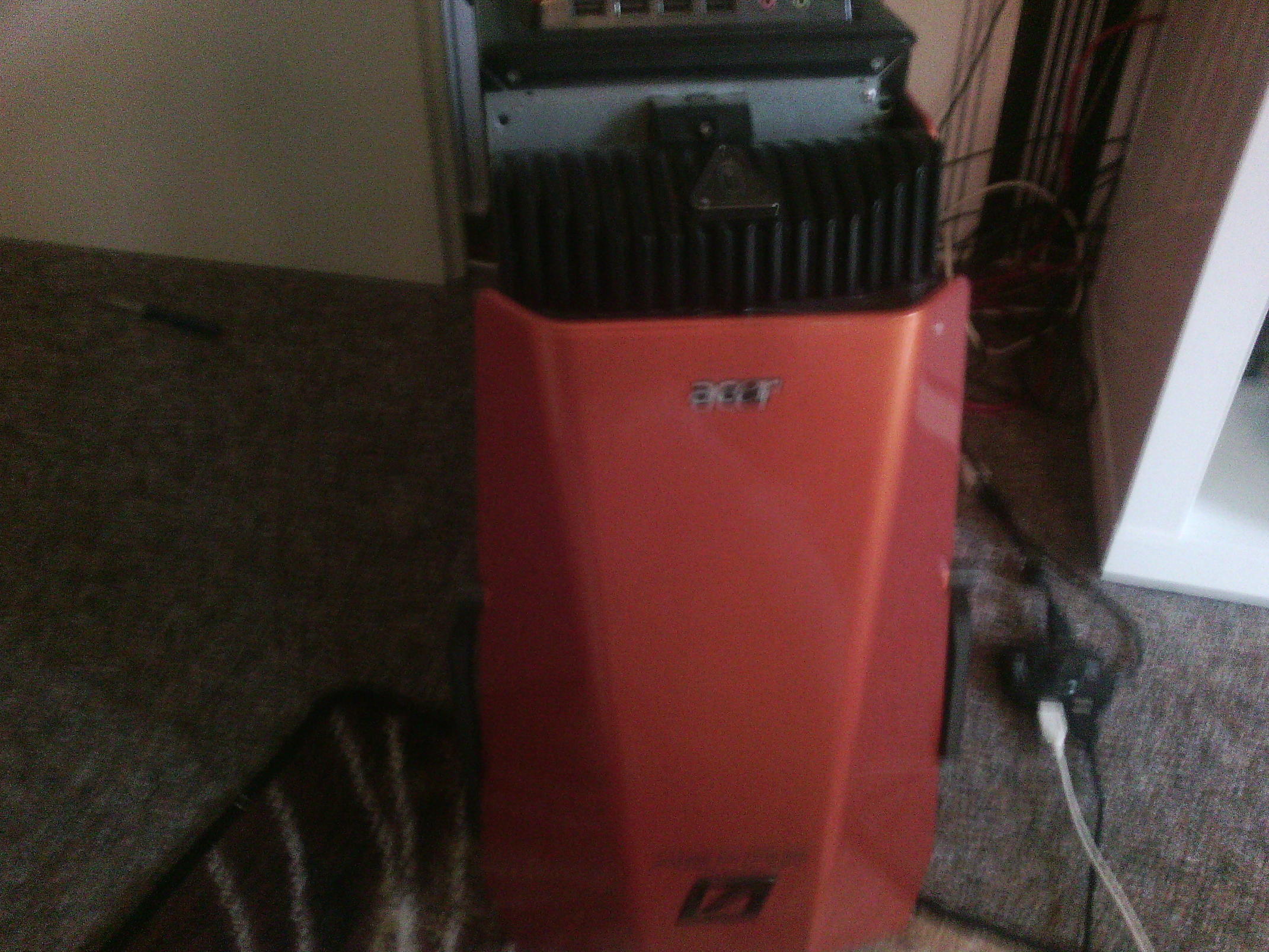

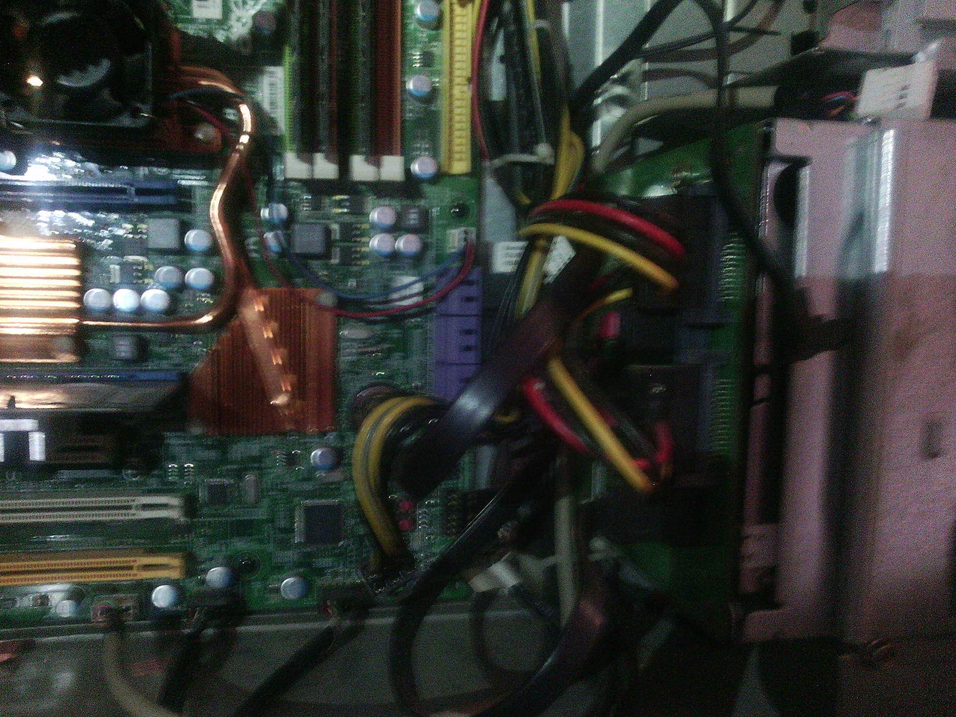

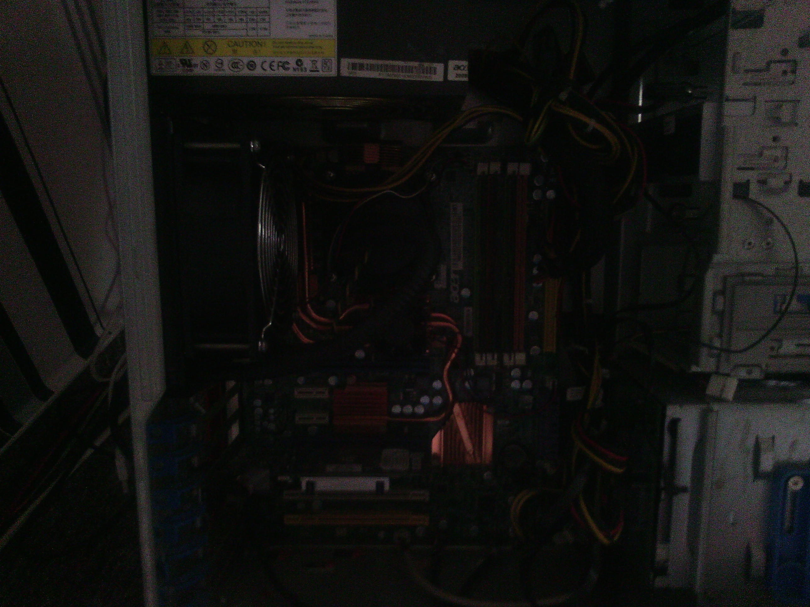

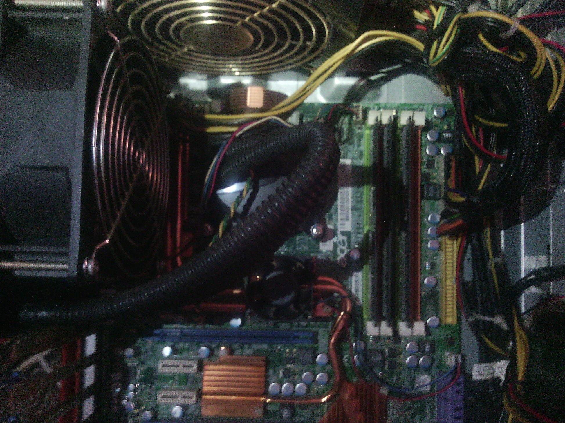

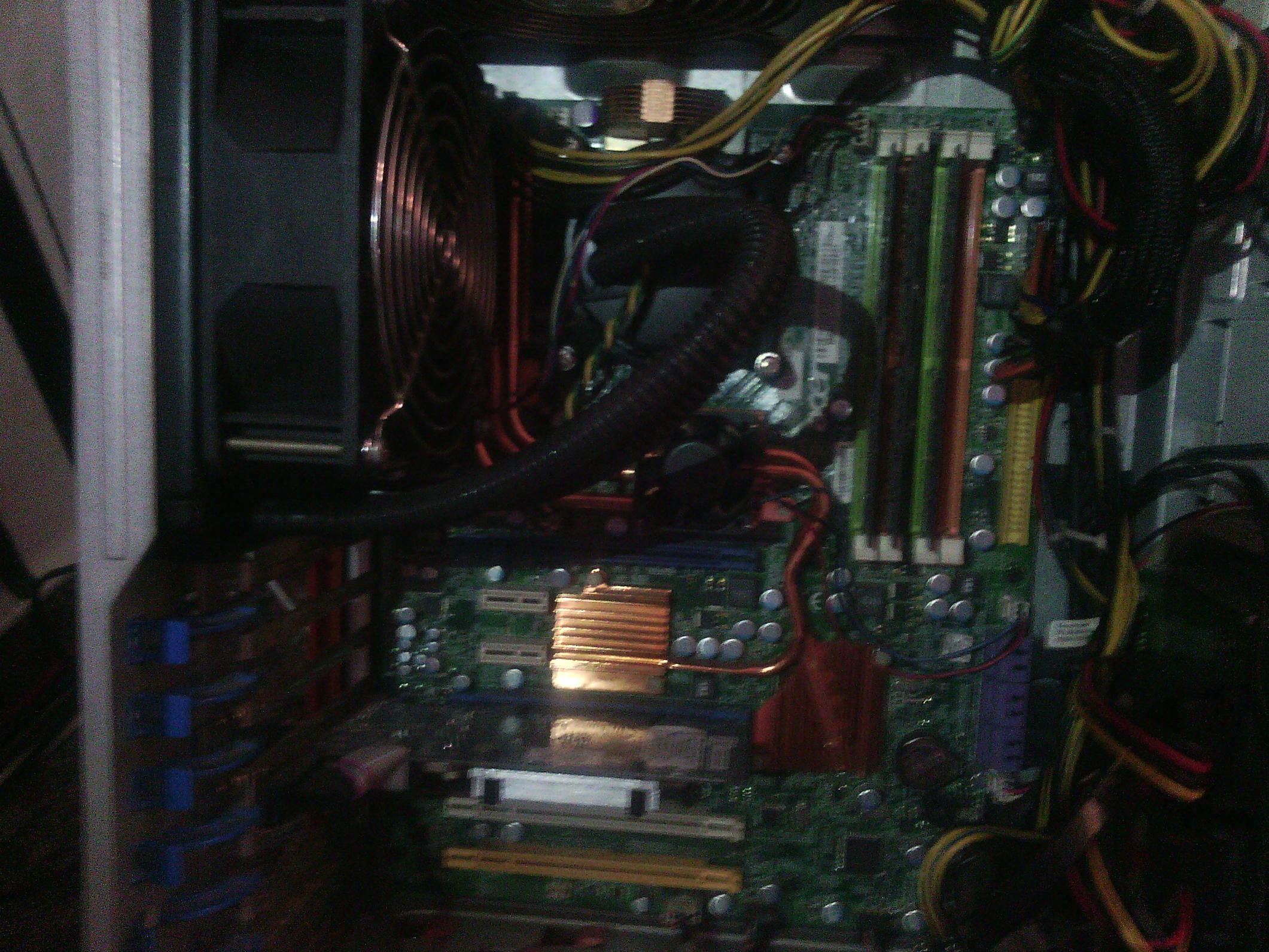

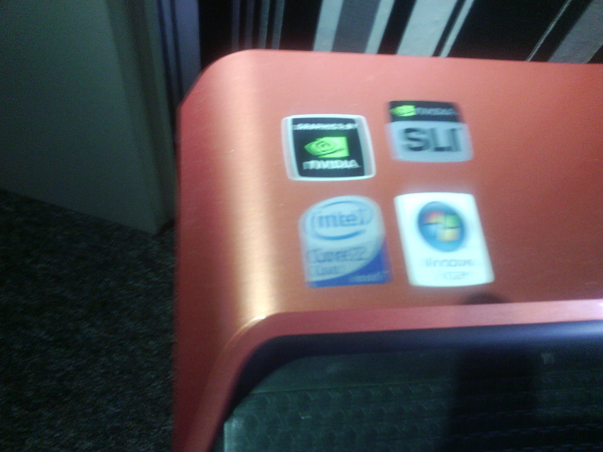

Acer gamer pc soll es sein hänge bilder an IMG_20140708_182413.jpgIMG_20140708_182444.jpgIMG_20140708_182501.jpgIMG_20140708_182526.jpgIMG_20140708_182536.jpgIMG_20140708_182546.jpgIMG_20140708_182318.jpg
kann sonst nicht viel drüber sagen aber vielleicht kennt jemand das ding

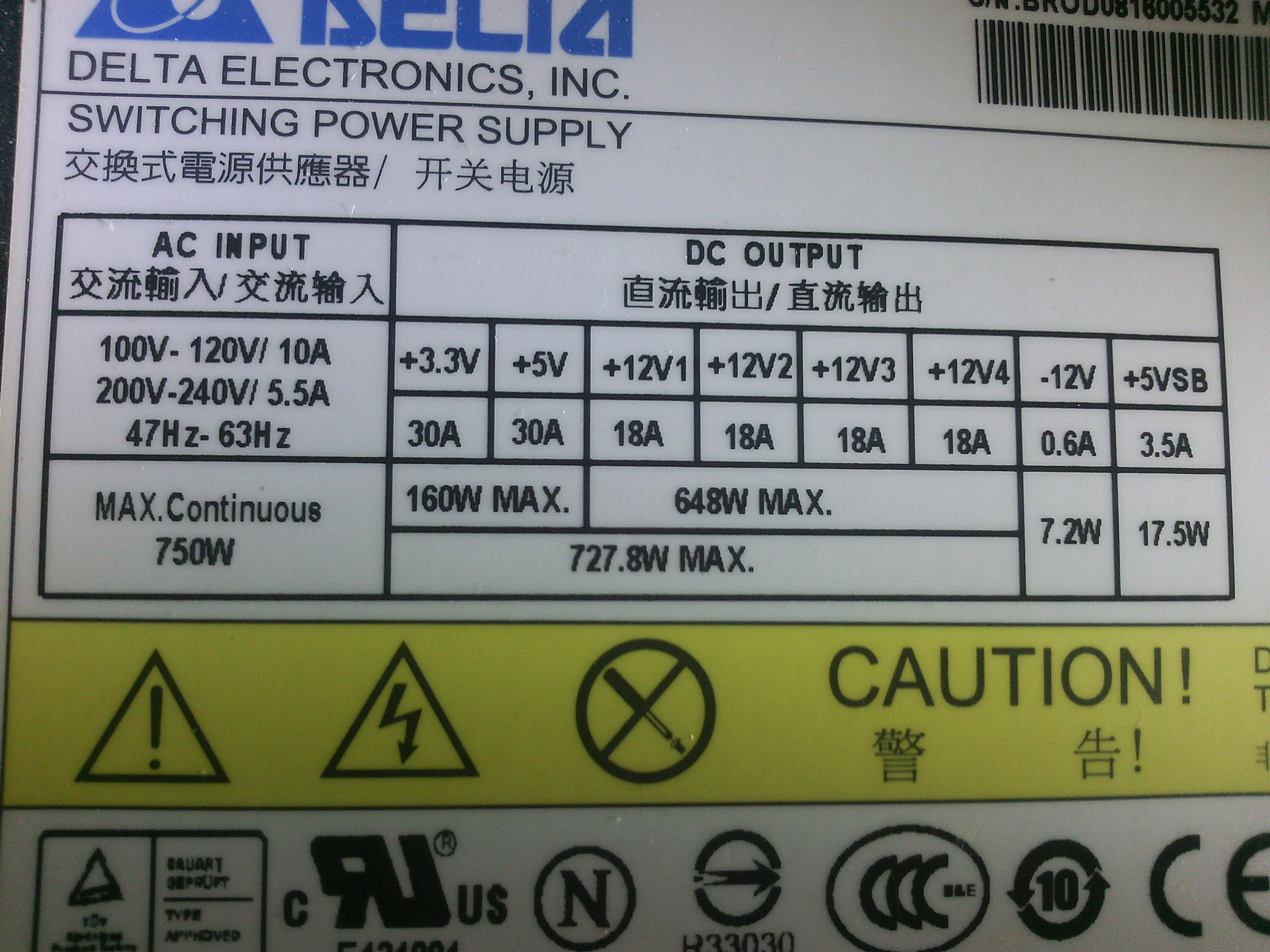

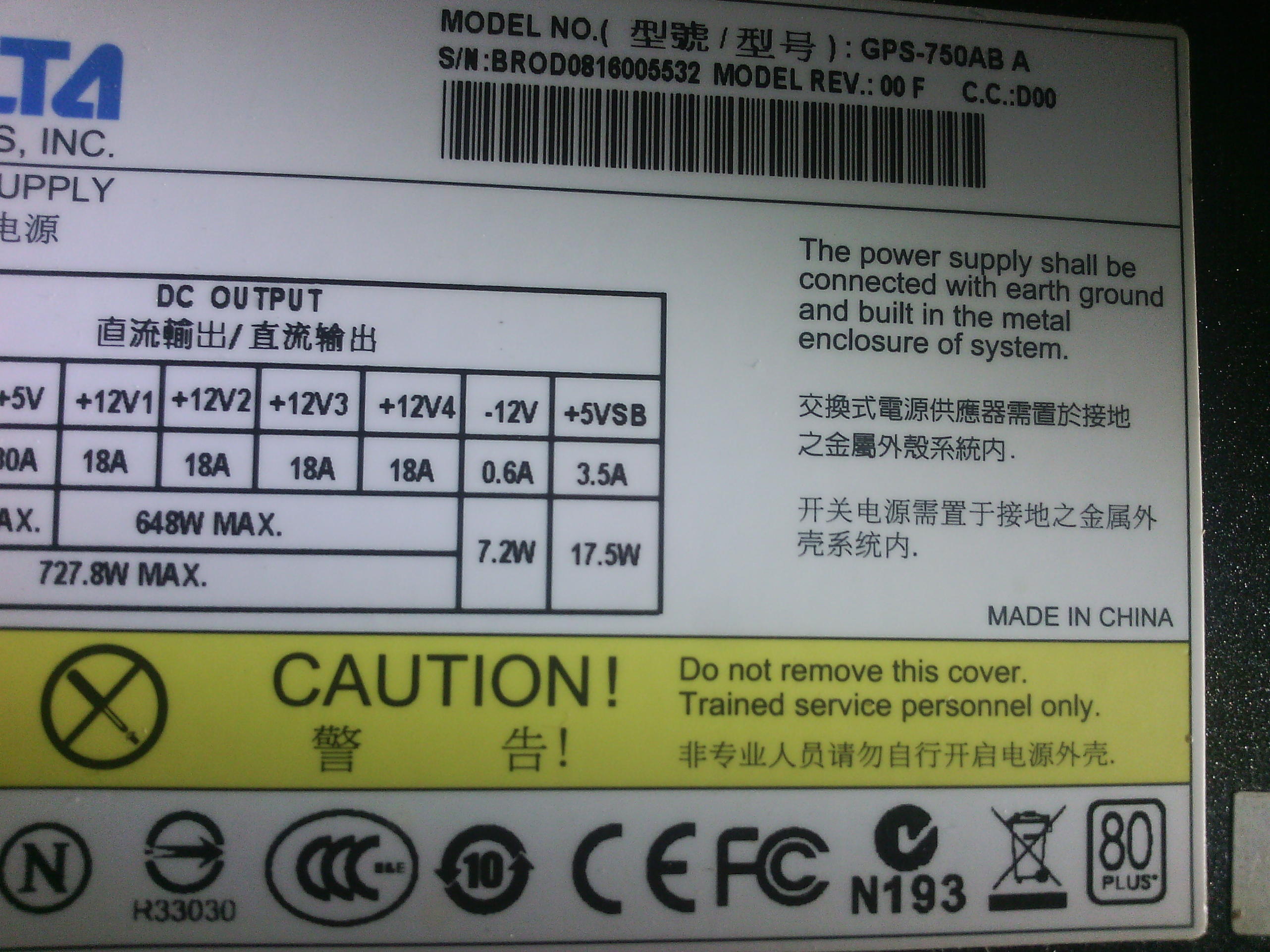

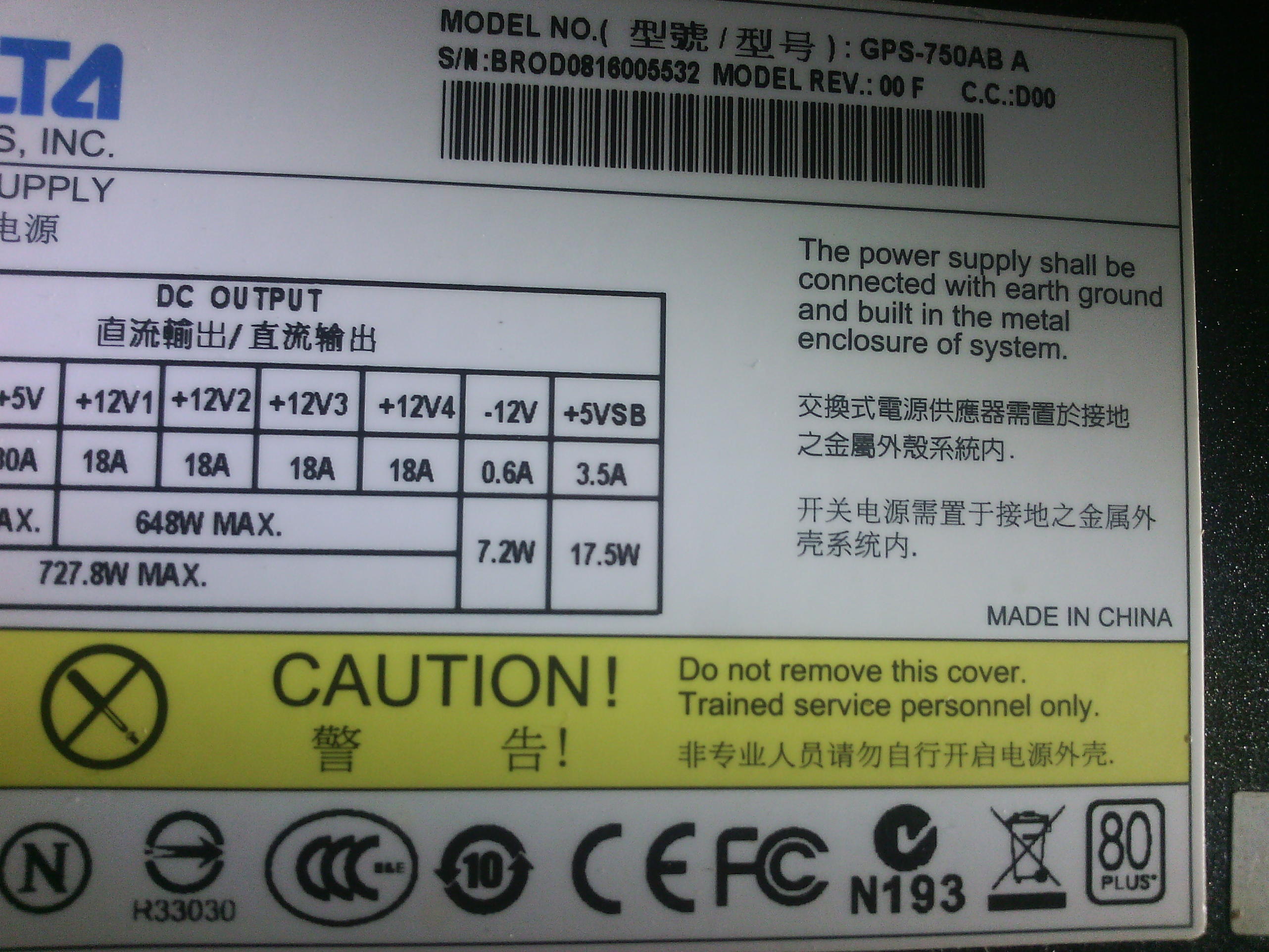

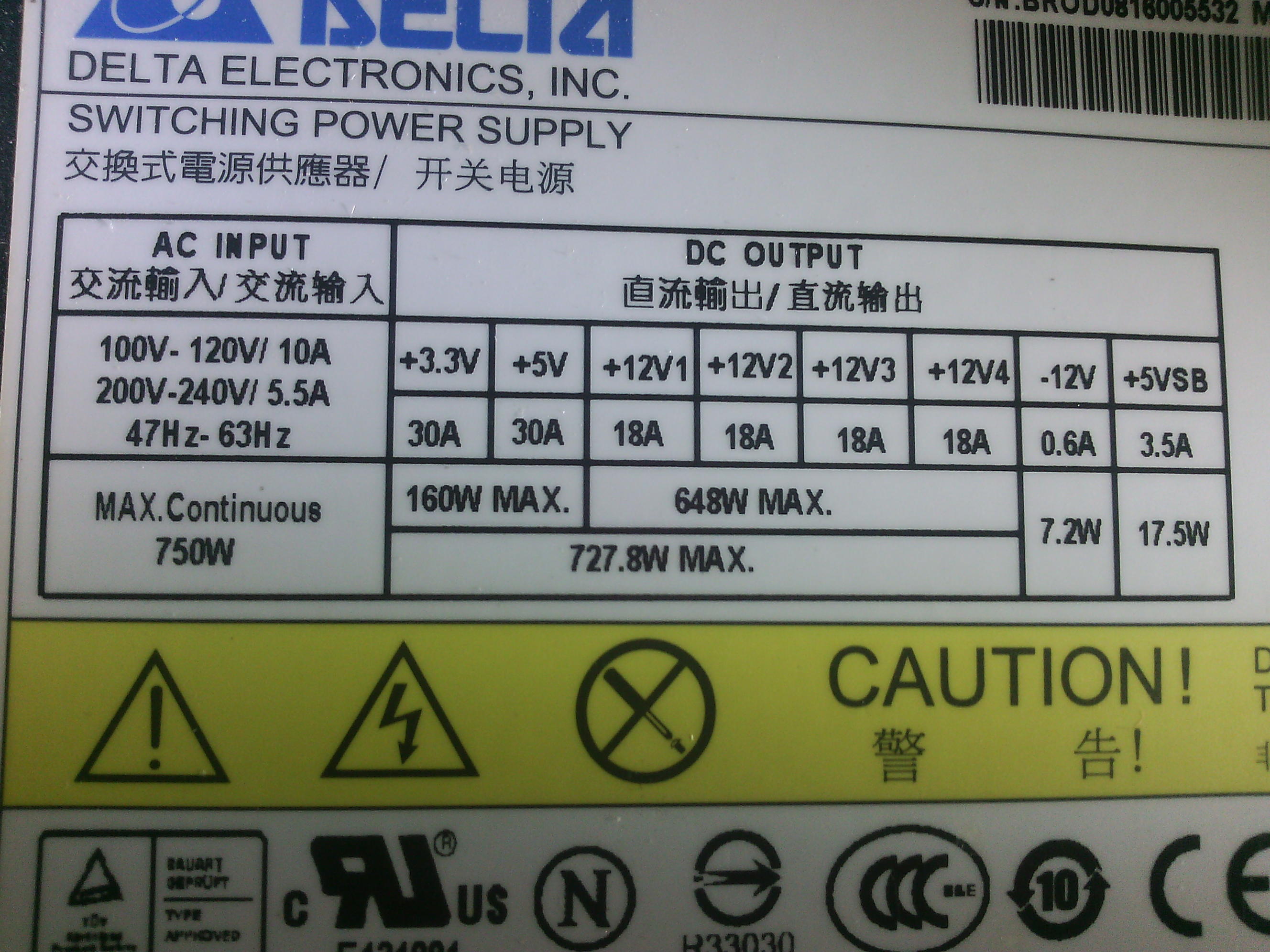

Kannst du das Netzteil so fotografieren, dass man auch was lesen kann?
Das größte Acer Aspire Predator-Modell, der Eliminator, hat einen Intel Core 2 Extreme Prozessor QX9650 mit 3,0 GHz, 1.333 MHz FSB, 12 MB L2 Cache, vier High-End-Grafikprozessoren zwei Grafikkarten Nvidia GeForce 9800GX2 mit je 1 GB GDDR3-RAM und einem Hauptspeicher von 8 GB. Hinzu kommen zwei 640-GB-SATA Festplatten plus zwei Western Digital Raptor(!)-Festplatten mit je 150 GB und 10.000 U/min. Die Unterstützung für die RAID-Stufen 0, 1, 5, 1+0 garantiert höchste Datensicherheit, damit der High-Score nicht verloren geht.Anhang anzeigen 426704
genauso sieht das ding aus
Ja klar ist der schon alt hier die bilder vom netzteil IMG_20140708_190041.jpgIMG_20140708_190049.jpg

Naja, wie auch immer - teste mit anderem Netzteil ( das Teil ist ja schon recht alt ).
ja werde ich morgen tun und wenn es nicht am netzteil liegt kann es ja nur das Board sein oder Ram wurden mit memtest schon letzte woche getestet alle ganz
So er hat sich nen neues Netzteil gekauft übereilt wie ich sage weil es nicht am Netzteil liegt da die Probleme weiterhin bestehen .Ich denke das dann das Board was abbekommen hat oder
