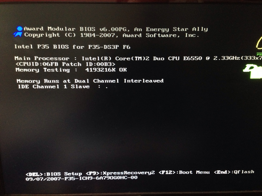

Die Festplatte fehlt.
Eventuell ist die BAtterie leer und die Parameter sind gelöscht oder inkonsistent.
pepsifreak
- Jan. 2014
- 490
cmos löschen über jumper.
Im bios die Standart einstellungen machen.
M
miac

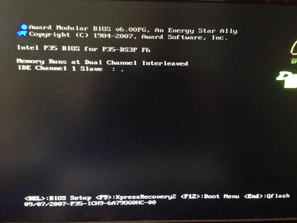

Hast Du <Entf> während des Starts mehrfach gedrückt, noch bevor das Bild kommt?
GnumbSkull
- Juni 2001
- 925
Klemm mal die Festplatte ab und schau, ob Du dann wieder ins Bios kommst.
Könnte eine defekte Festplatte, Festplattencontroller oder im besten Fall ein defektes IDE-Kabel sein.
https://www.computerbase.de/forum/threads/totale-verzweiflung-komme-nicht-mehr-ins-bios.1316462/
Lies dich hier mal durch wenn du nicht in Biosmenü kommst.
Ein Gigabyte Mainboard ?
CLEAR_CMOS - die beiden Pins bei ausgeschaltetem NT für ~ 10Sek. per Jumper / Schraubendreher überbrücken-
DANACH Mainboard starten "ENTF" / DEL drücken - Im BIOS >>DATUM / Bootreihenfolge überprüfen / einstellen
