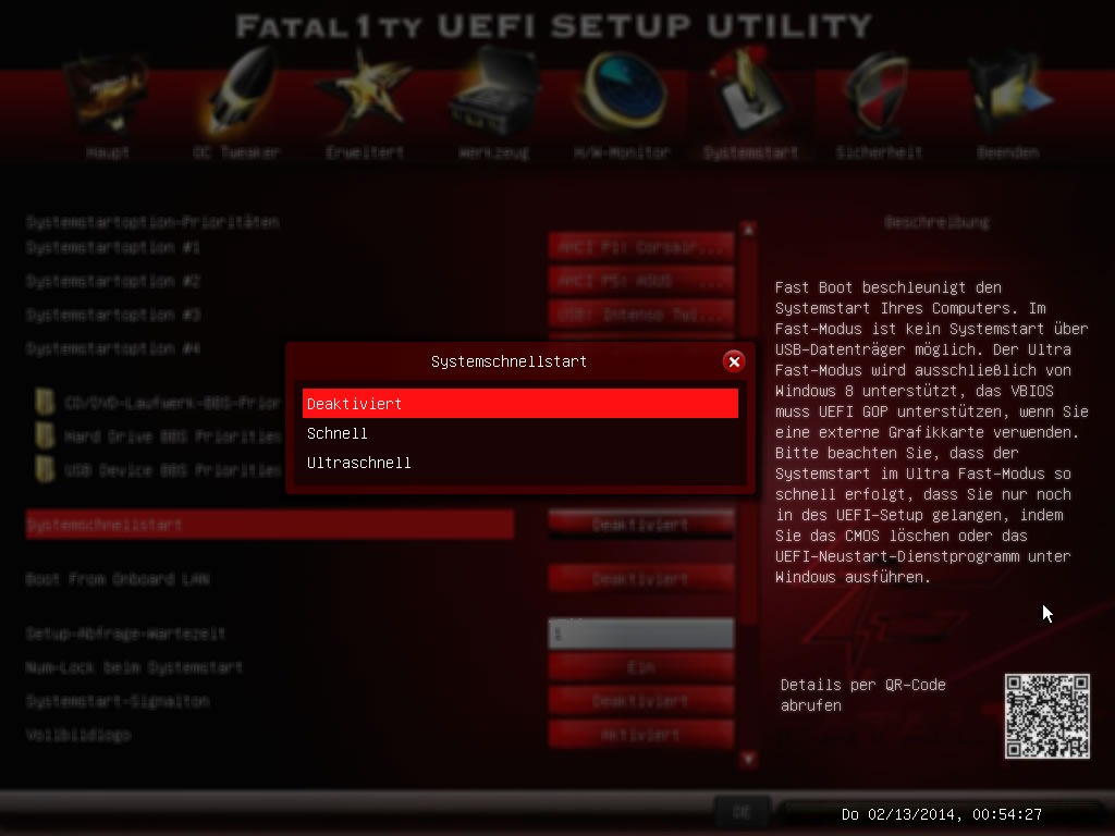

@powlemann
Du hast sicherlich den Ultra Fast Boot Modus aktiviert, dann kommst Du nur noch über einen CMOS - Resett in das Bios,
diese Funktion gibt es auch nur für Win 8 !!!
Siehe hier:
mfg Zotac2012

Zotac2012 schrieb:
@powlemann
Siehe hier:
mfg Zotac2012
Man kommt auch ohne Bios Reset ins Uefi. Bei deinem Asrock Fatal1ty Board auf jeden Fall mit dem Tool von der Asrock Seite.
AsRock hat auch eine schoene Erklaerung dazu geschrieben. Bei Intel gibt es so etwas nicht, die schreiben nur "Enable or disable Fast Boot features". Dafuer beschreiben sie die Prozedur, wie man auch ohne Windows wieder ins BIOS gelangt: "In order to disable Fast Boot without entering BIOS setup, power down the system for 5 seconds, then power it back on while holding the power button for 2 seconds (the system will beep)." Wohl ein typischer Fall von RTFM. :D
