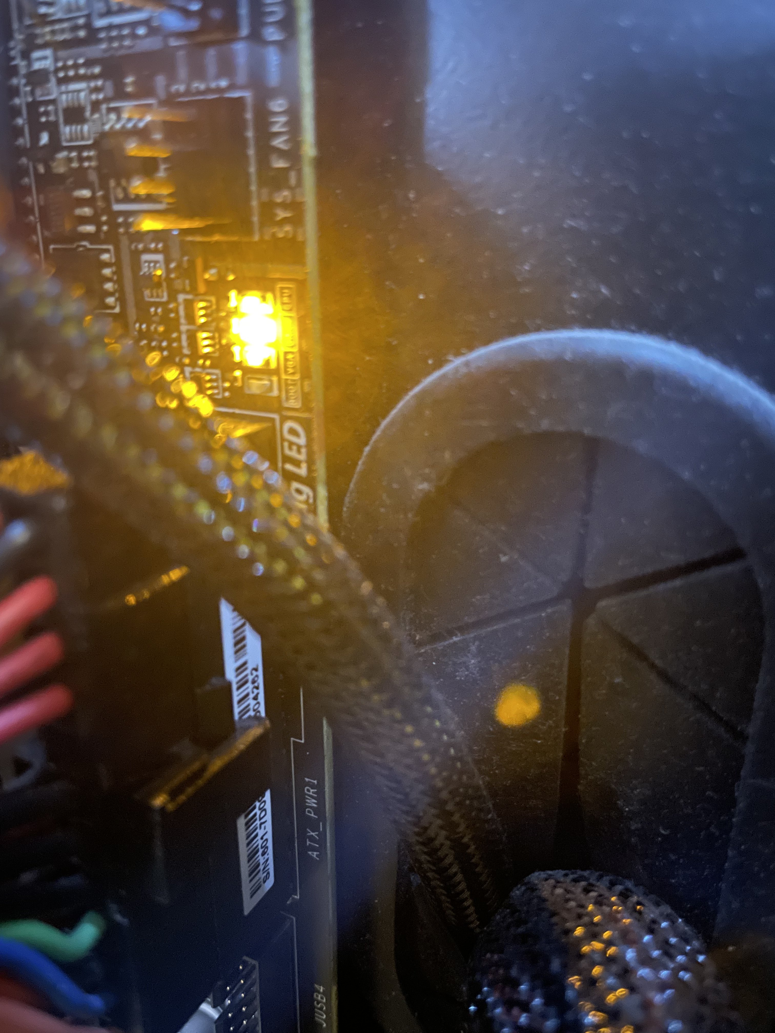

Hi, habe das Problem das mein pc nicht mehr hochfährt. Der Bildschirm bleibt schwarz (Bildschirm wird nicht erkannt) aber ist dennoch an.
Dazu leuchtet die Orangene Lampe DRAM.
Ich habe mal den Arbeitsspeicher umgesteckt und da kam immerhin das windows Zeichen aber das war es auch.
Kann es sein das mein Netzteil nicht mehr richtig funktioniert oder gibt es einen anderen Grund?

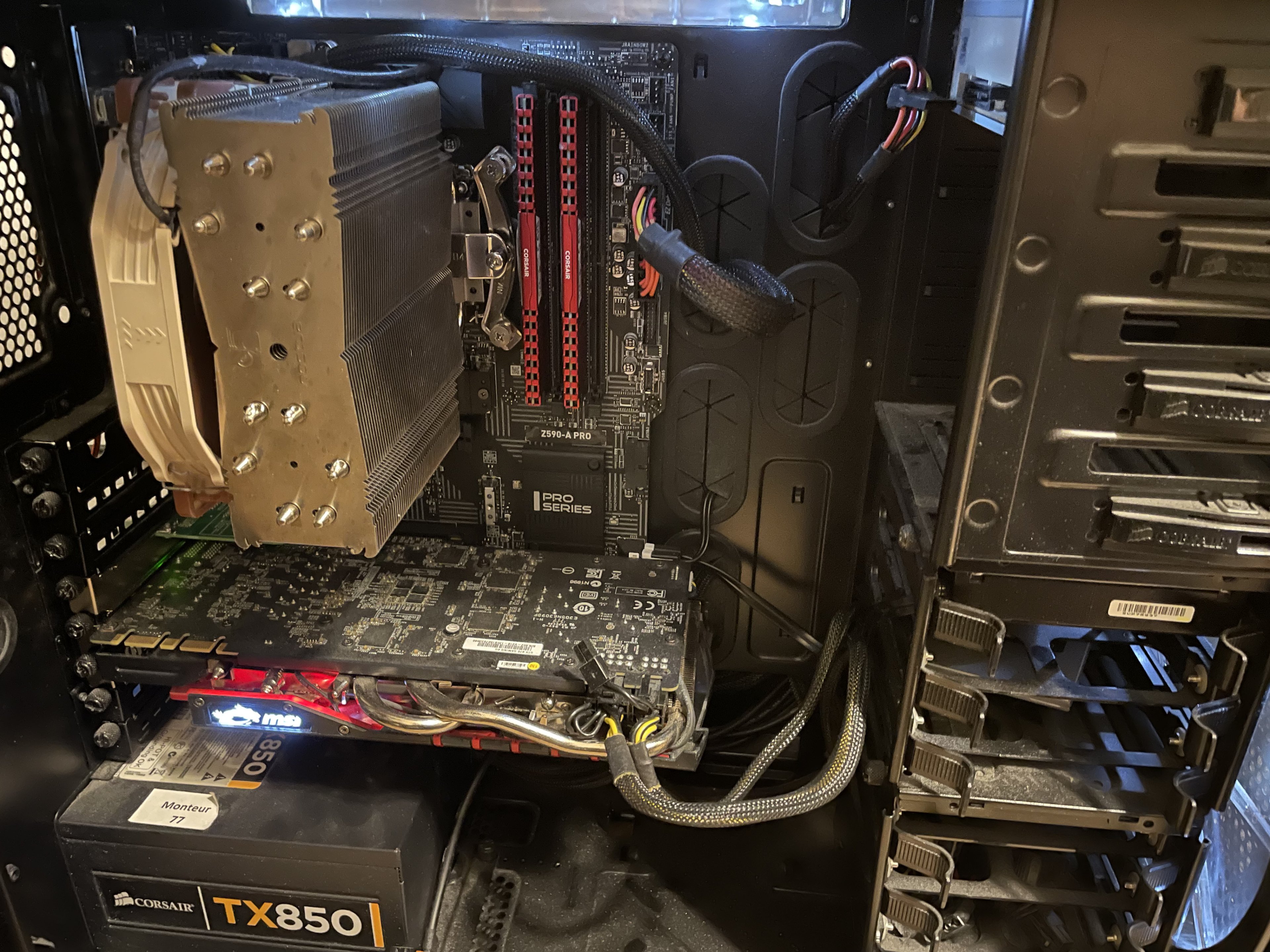

Liste deine Komponenten auf, alle.
Und der RAM gehört in der Regel in Slot "A2" und "B2",
also nicht wie auf dem Bild.

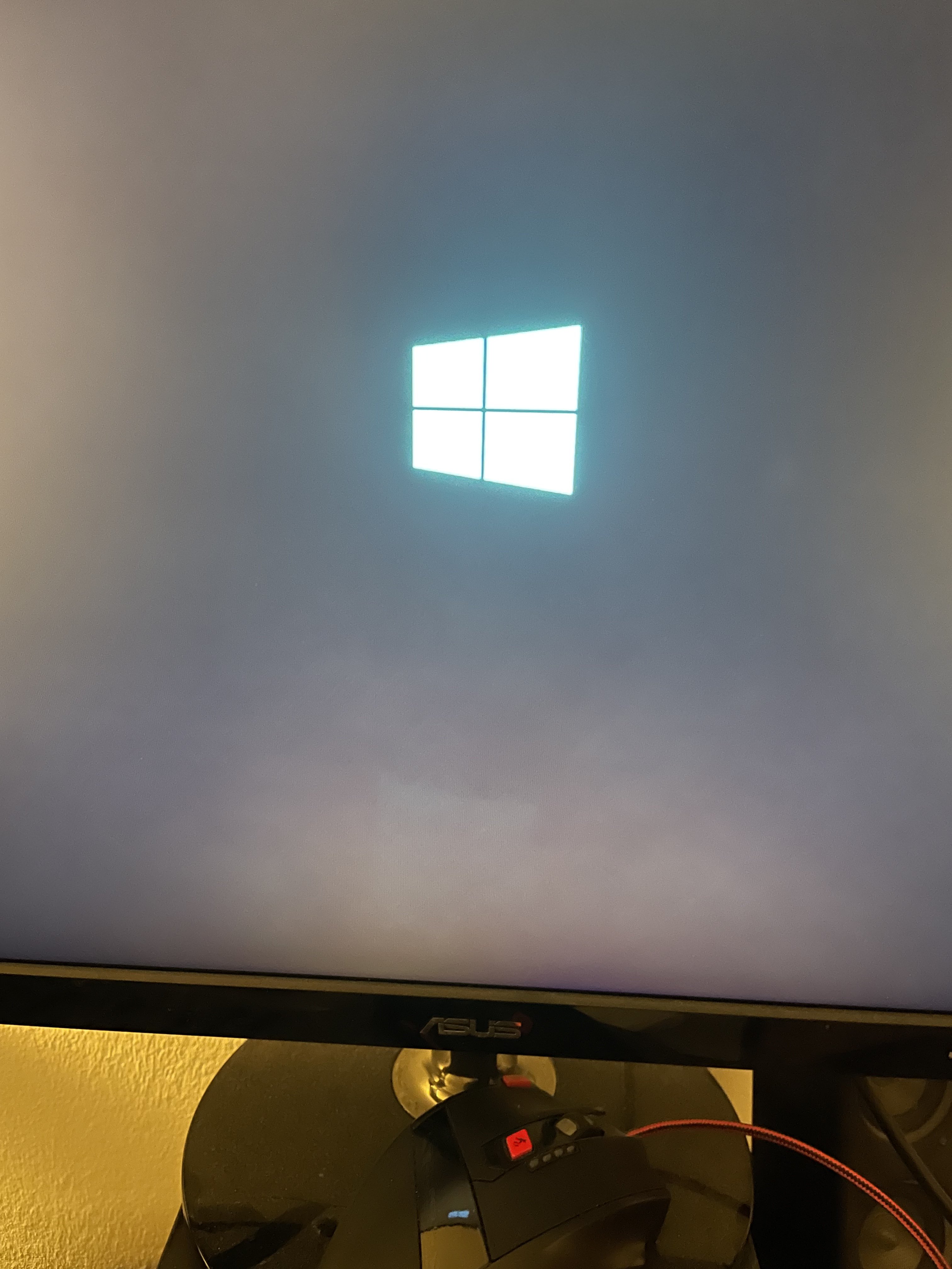

auf dem von dir hoch geladenen bild ist ein windows logo zu sehen..
Das bedeutet schon mal er geht an, aber Windows fährt nicht hoch.

hat mit dem problem nichts zu tun, aber
warum steckt die graka im unteren x16-slot?
warum ist der lüfter hinten am CPU-kühler montiert und drückt die luft in richtung gehäusefront?

Es kommt doch ein Bild, das Windows Logo, zusehen oben im Screenshot (?),
was übrigens auf eine MBR-Windows Installation hindeutet.

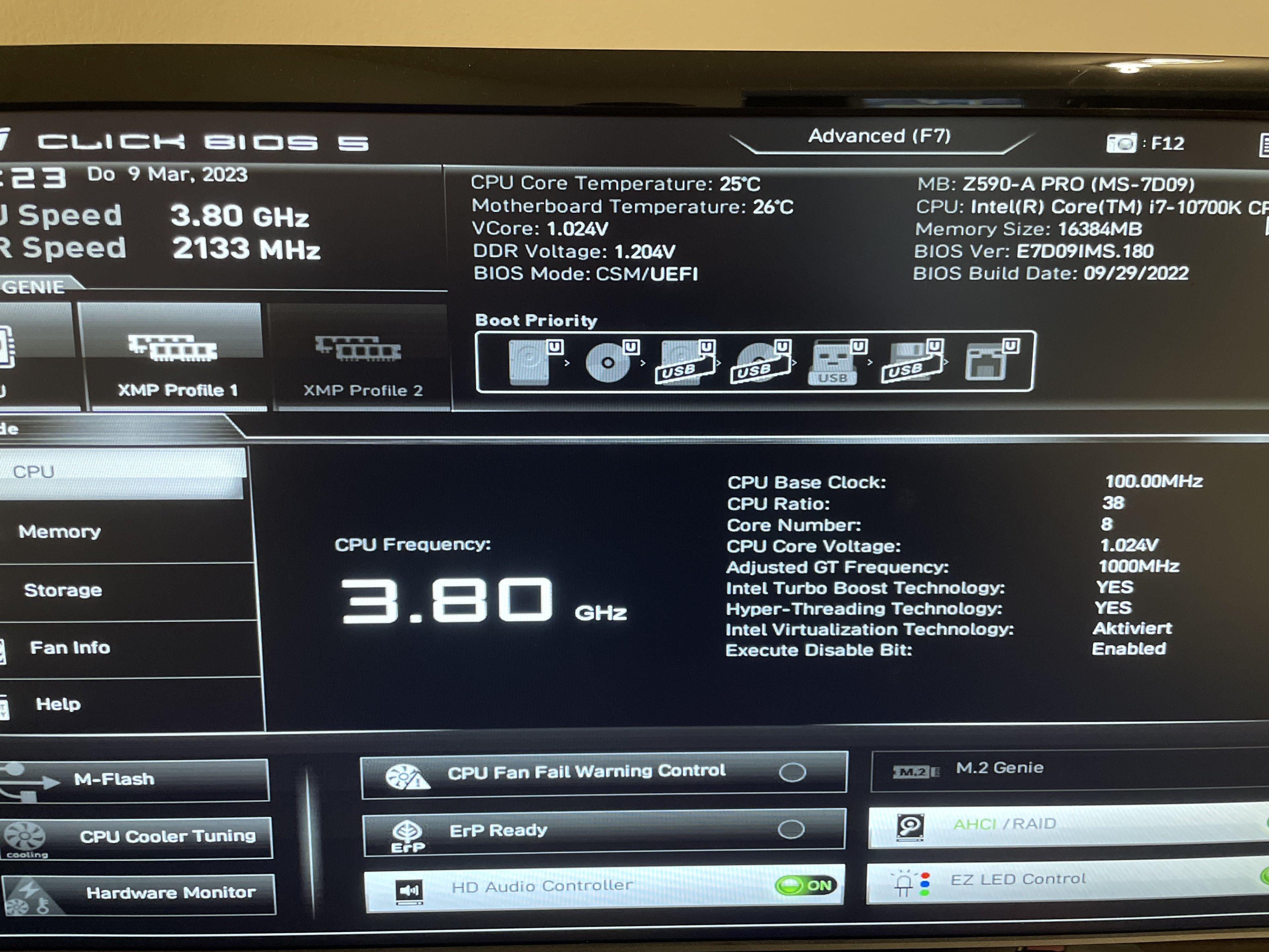

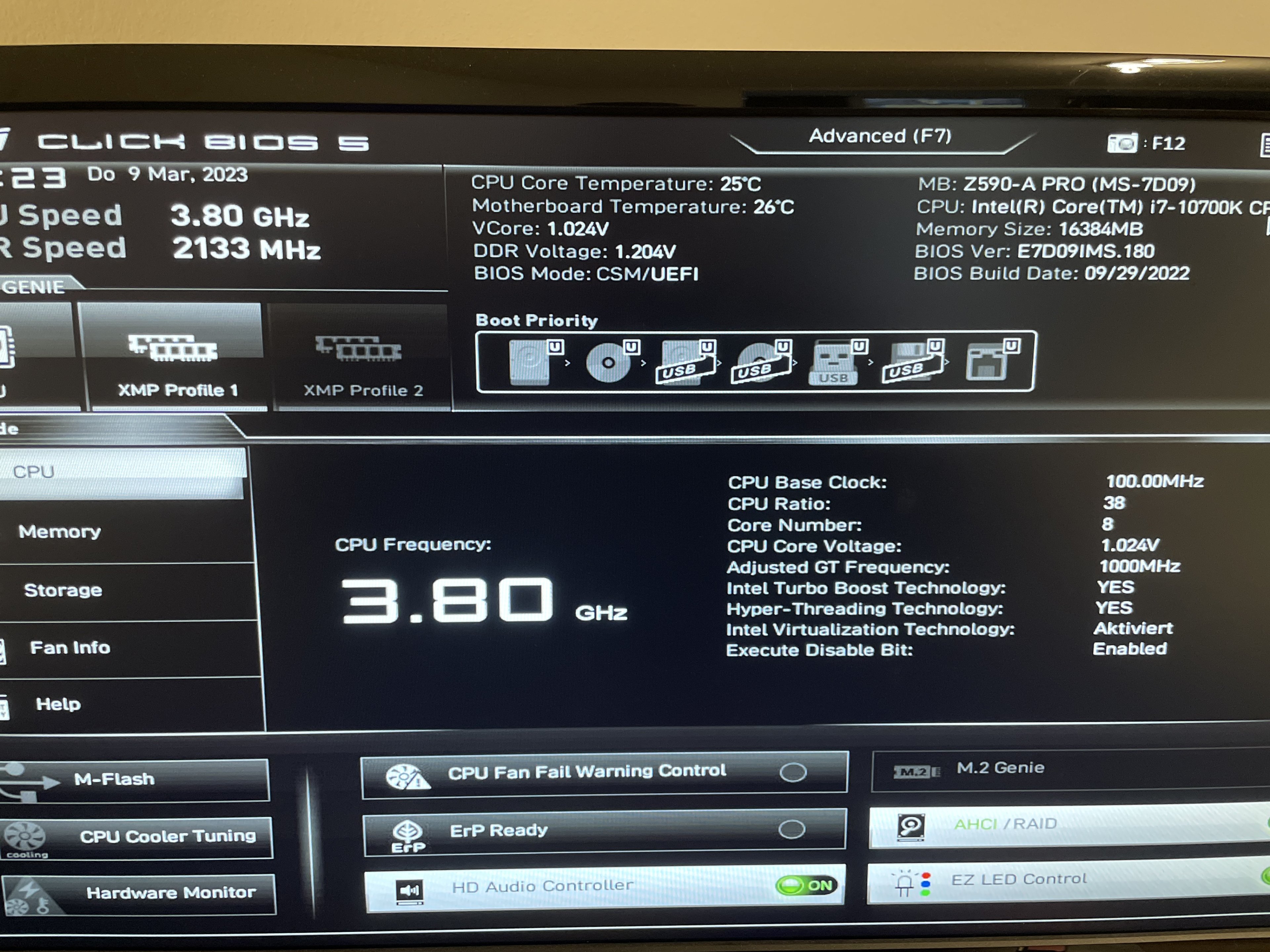

Mir dem ersten riegel ging es nicht aber mit dem zweiten bin ich ins Bios gekommen
Reaktionen: Nickel
Jetzt noch die dumme anfängerfrage: wie komme ich von da auf den desktop?
