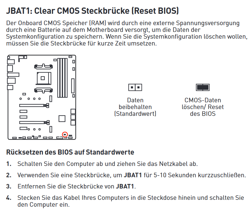

Bios Reset machen wäre mal Versuch Nr.1 ... Jumper setzen oder Batterie raus. Siehe Handbuch.
Reaktionen: wolve666
Nitrofreak schrieb:
Es kann auch sein, dass ich versehentlich etwas an der Taktrate des RAMs geändert habe. Wie kann ich diese Einstellungen rückgängig machen
Das erwähnte Handbuch MSI®B450 GAMING PRO CARBON AC
Seite 35
Advanced DRAM Configuration
Drücken Sie die Eingabetaste <Enter>, um das Untermenü aufzurufen. Der Anwender kann die Speicher-Timing für jeden Kanal des Speichers einstellen. Das System könnte nach dem Ändern der Speicher-Timings instabil werden oder nicht mehr booten. Wenn Instabilität auftritt, löschen Sie bitte die CMOS-Daten und stellen Sie die Standardeinstellungen wieder her. (Lesen Sie bitte den Abschnitt „Steckbrücke zur CMOS-Löschung/ Clear CMOS Taste“, um die CMOS-Daten zu löschen, und die Standardeinstellungen auf das BIOS zu laden.)
Seite 24
Einige empfehlen nach der Trennung vom Stromnetz anschließend einmal den Power-Button zu drücken, um auch den Reststrom zu verbrauchen.

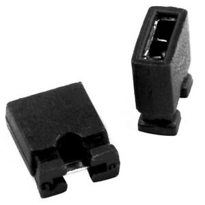

Heisst auch Jumper und sieht ungefaehr so aus.
Wenn Du sowas nicht hast, kannst Du auch eine Cent-Muenze nehmen um die beiden Pin's zu ueberbruecken.

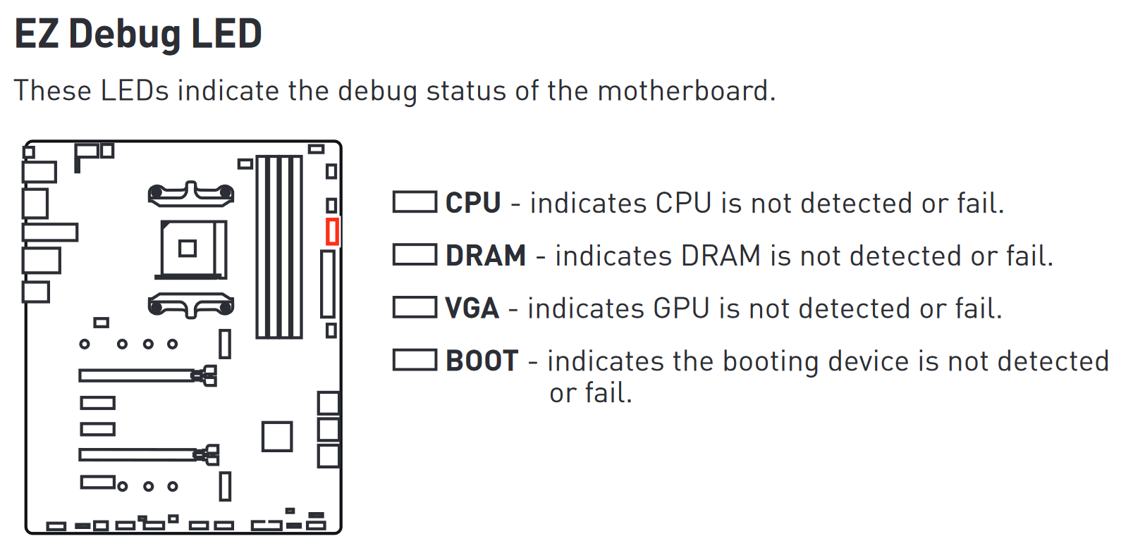

Normalerweise leuchten die LEDs beim POSt der Reihenfolge nach kurz auf. Bleibt sie an stimmt etwas nicht.
Handbuch Seite 27
Hier ein Beispiel - es geht nur um die LEDs
