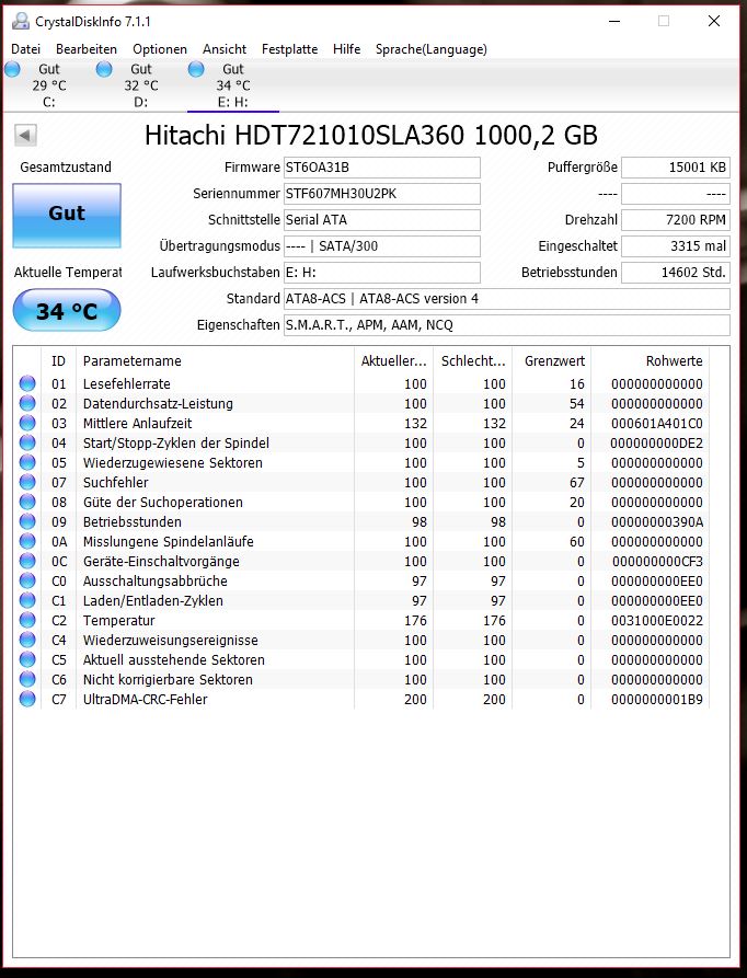

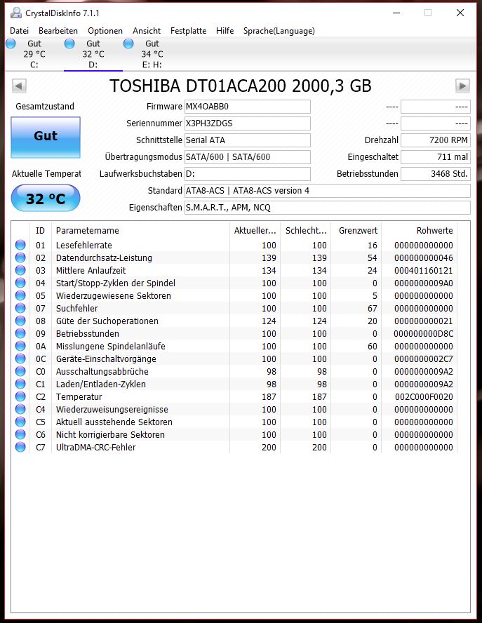

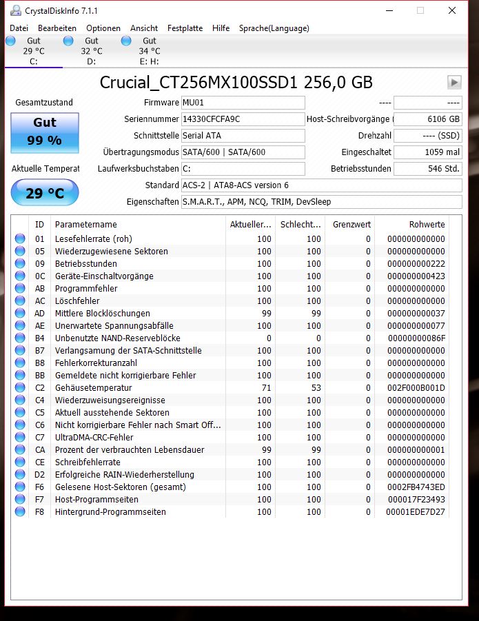

Nach Deiner Beschreibung würde ich sagen mindestens einer Deiner Festplatten ist am kaputt gehen.
Mit CrystalDiskIfno die SMART Werte auslesen. Von allen Festplatten und allen SMART Werten ein Bild zeigen.
http://www.computerbild.de/download/CrystalDiskInfo-3103298.html
Gerne. Vielleicht fällt dir ja etwas auf.
256 GB SSD (hier läuft Windows, die Treiber und ein paar kleine Hintergrundtools wie Adobe Creative Cloud)
1 TB HDD (hier sind alle Anwendungen installiert)
2 TB HDD (hier sind alle persönlichen Dateien abgelegt)
Den Verdacht dass mir die SSD abschmiert hatte ich auch. Aber die Werte sehen ja super aus...

Silver Server schrieb:
Gut die Werte sind in Ordnung, wo bei es trotzdem sein kann das der Controller der SSD Probleme macht.

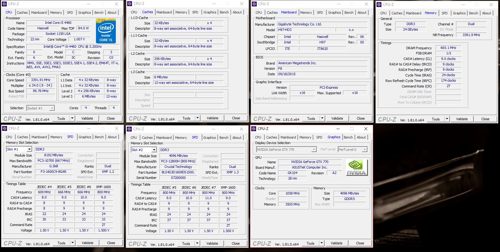

Mit CPU-Z die Daten auslesen.
Von jeder Seite ein Bild zeigen. Bei der SPD Seite von jedem belegten SLot ein Bild
http://www.computerbild.de/download/CPU-Z-427210.html
Ich hab das mal auf einen Screenshot gepackt. Ram-Slot 3 entspricht 1 und 4 entspricht 2.
Man sollte Ram nie gemischt stecken! Stell im Bios auf die Langsamste Ram Geschwindigkeit um.
Wenn du ins Bios kommst lade mal die Optimized Default Einstellung.
Echt mal. Guter Punkt, Danke. Nur irgendwie traue ich mich nicht recht zu einem Neustart. ;-)
Theoretisch laut Datenblatt müsste ich doch alle vier Riegel sogar mit 800 (wenn nicht sogar 1066) MHz laufen lassen können. Habe mich nie mit der Einstellung befasst.
Ich denke mal das wird am Bios Update von F4 auf F8 liegen.
Habe mal geschaut gehe auf F9c, da werden laut Gigabyte "Fix memory compatibility" behoben.

Der Ram takt steht auf 1330MHz den solltest Du auf 1600 MHz ändern.
Dann den Turbo boost ausschalten damit der Rechner mit dem Standard Takt läuft.
Das erwähnte Bios Update solltest Du auch machen.
