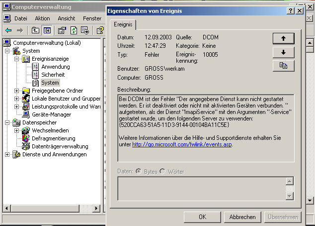

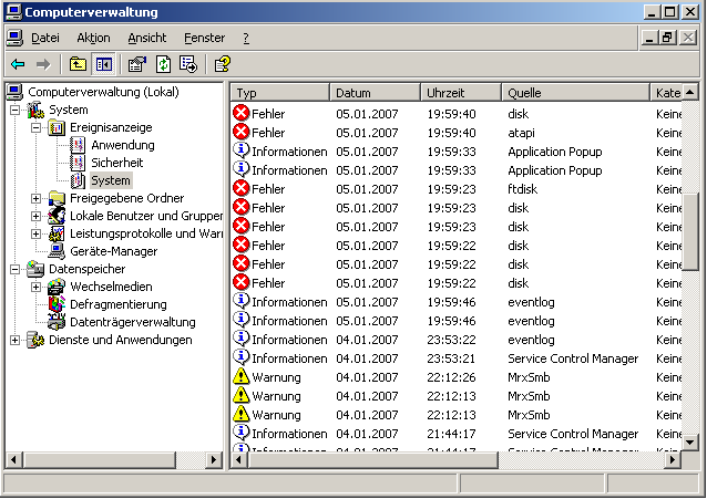

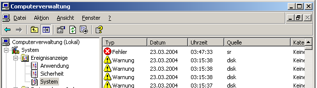

Da würde ich zuerst mal im abgesicherten Modus starten, in den Gerätemanager gehen und nachsehen was sich da alles so an Hardware befindet, die gar nicht mehr im Rechner ist, doppelte Geräte rauslöschen, am besten beide, bei Neustart werden sie ja wieder installiert. Dann mal die ausgeblendeten Geräte anzeigen lassen und alle die ein transparentes Icon haben, entfernen. Dann den Taskplaner deaktivieren, mit msconfig alles was automatisch gestartet wird und alle nicht MS Dienste deaktivieren, neustarten, den Rechner mal eine Weile laufen lassen und warten bis es wieder passiert. In der Zwischenzeit in der Ereignissanzeige mal nach Übeltätern suchen, alle mit roten oder gelben Vorzeichen mal auswerten. Oben hast Du den Tip bekommen, abzustellen das der Rechner neustartet bei Fehlern, hast Du bereits gemacht? Fehleranzeige bekommen? Was stand drin, der Treiber der unten steht (ntfs.sys, pci.sys, nvxxx.sys oder sowas).
