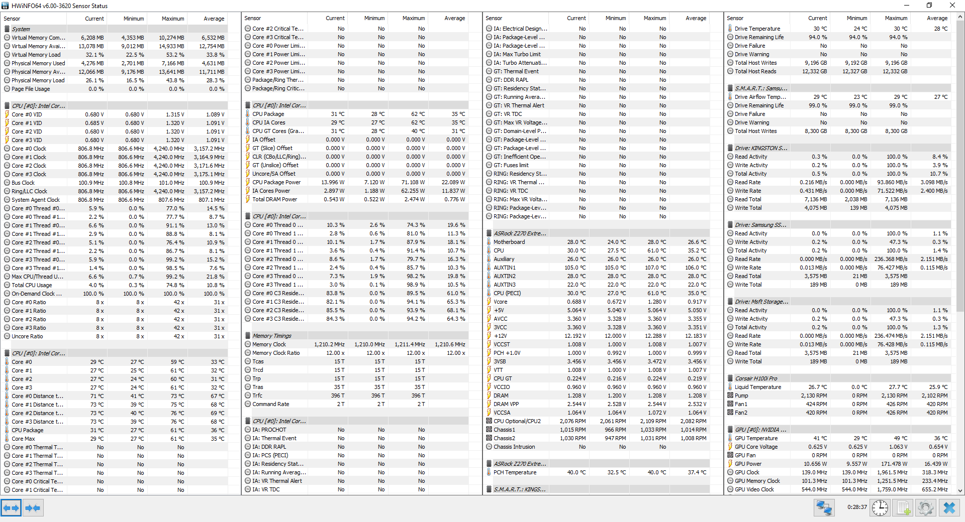

Unter welchem Punkt findet man denn die Spannungswandler in HWinfo bzw. wie werden diese dort denn genannt?
Mach es doch anders... Starte hwinfo, Screenshot idle. Prime und Screenshot hwinfo unter last und das postest du hier einfach mal.
Hast du den alten kühler mal zurück gebaut? Stürzt er dann auch ab?
Der obere Screenshot ist der unter Last.
