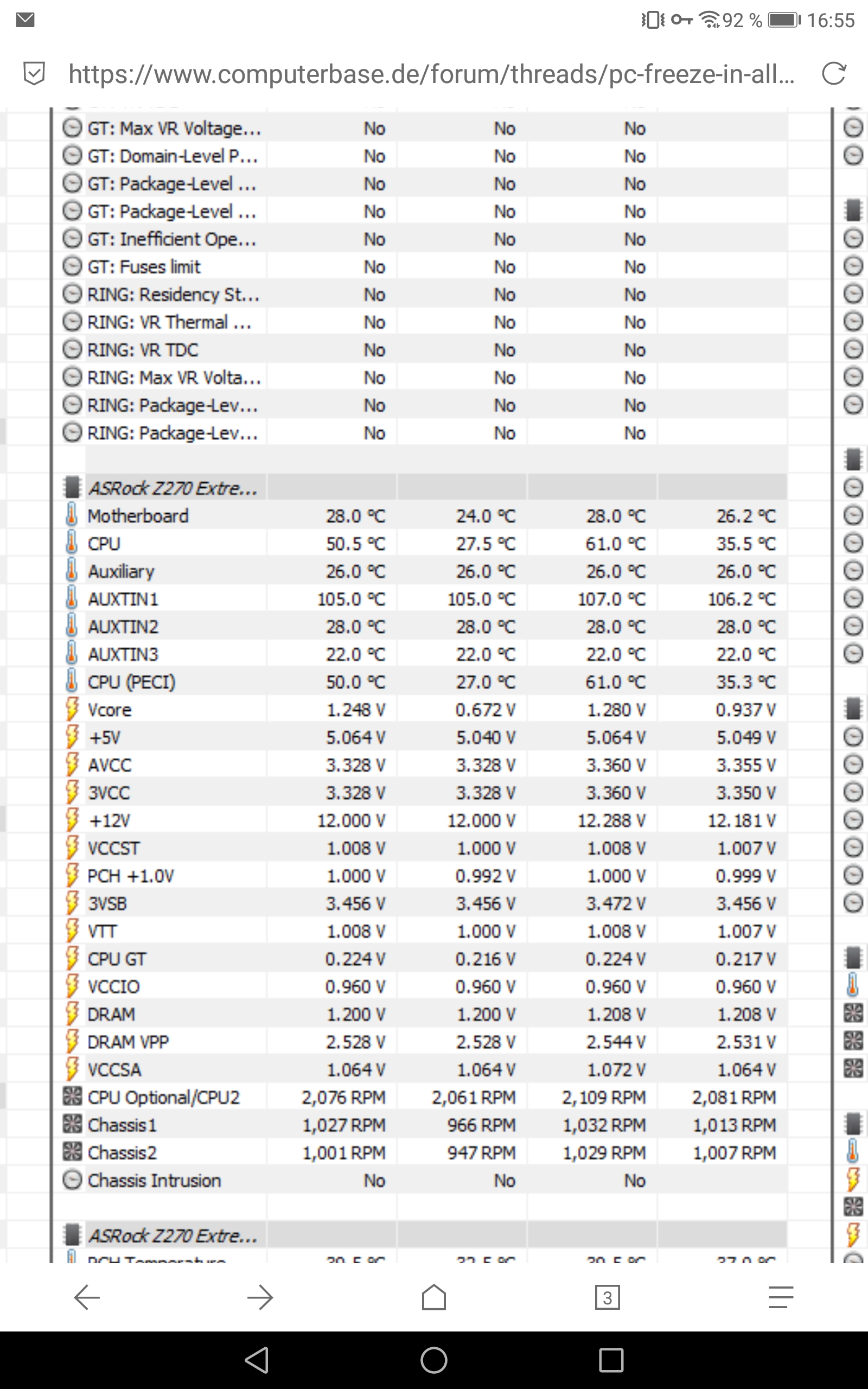

Auxtin Sensor (?) 107 Grad??? Prüfen, ob auslesefehler, ansonsten schätze ich hast du da die Antwort...
Wo ist denn der besagte Sensor?
Aber im Idle ist Auxtin 1 ja auch bei ca. 107 °C. Müsste er dann nicht auch abschmieren?

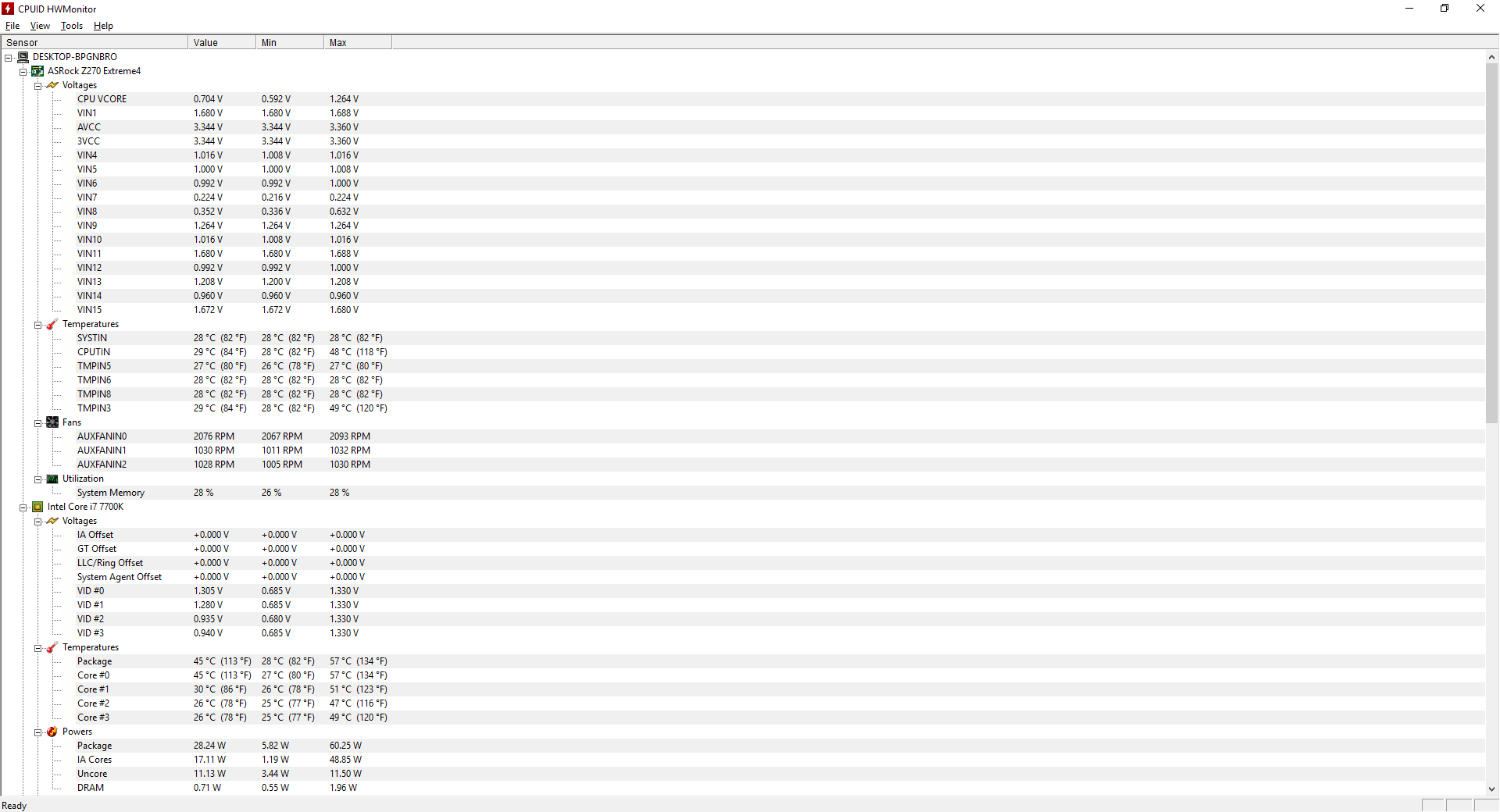

Ich habe mal bei HWMonitor geguckt vielleicht kann das ja zeigen ob es vielleicht (hoffentlich) ein Auslesefehler ist.
Vermute auch nen auslesefehler. Bau doch mal den alten kühler zurück, Radis der neuen können ja drin bleiben. Du musst Fehler eingrenzen, sonst wird das nix befürchte ich.
Und mach Screenshots unter Last und idle vom alten Setup, damit du sehen kannst was sich wo zum neuen kühler ändert. So würde ich da ran gehen...
Ich habe gestern schon einmal den Kühler gewechselt. Auch da ist der PC nach knapp einer halben Stunde ausgefallen. Bei den Werten habe ich mich auf Auxtin 1-3, Auxiliary und die Temps der CPU geguckt. Bei allem, außer der CPU, waren keine Veränderungen(Bei der CPU wurde es kühler).
