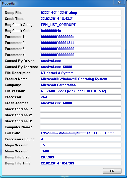

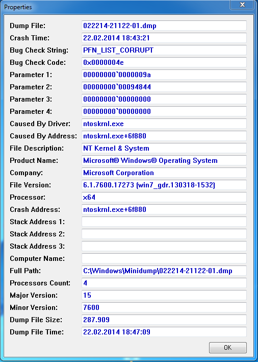

Das System hatte bei ihm wohl viele Probleme. Leider waren keine Minidumps gespeichert, so dachte ich, machst den PC erstmal platt um ein frisches System zu haben. Dann habe ich die ersten kurzen Tests (<30min) gemacht (Furmark, OCCT). Diese liefen sauber durch, nur nach dem beenden des OCCT kam es 10 Sekunden später zum Freeze. Crystal Disk zeigt mir "Vorsicht" an und 15 Neu zugewiesene Sektoren, aber keine Schwebenden. Memtest habe ich mal kurz anlaufen lassen (<30min) und bis dato keine Fehler gefunden und keine weiteren Freezes gehabt. Daraufhin mal BF3 installiert und mehrmals kurz angespielt. Die ersten 2-3 male jedesmal einen Freeze nach dem BF3 geschlossen wurde. Die weiteren 2-3 male ohne Freeze geschlossen. Dann mal etwas länger getestet (~30 min) und dann Freeze im Spiel inkl. Bluescreen. Ich hoffe ihr könnt mir ein paar Tipps zu meinem weiteren Vorgehen geben. Zunächst erstmal Memtest länger laufen lassen um den Ram auszuschließen? Vielleicht könnt ihr mir ja auch sagen, was der Bluescreen bedeutet? Hab mal ein Snapshot in den Anhang gepackt. Wenn weitere Informationen oder Testergebnisse hochgeladen werden sollen, bitte einfach Bescheid sagen.

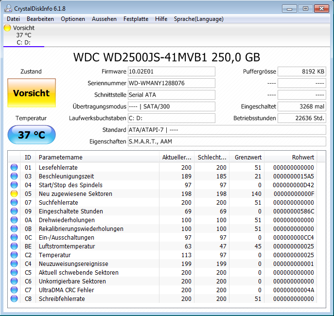

Ich lasse auf dem PC gerade Memtest laufen, aber der HDD Screen von gestern wird wohl reichen. Ich will es noch nicht ganz einsehen, dass es an "oder nur an" der Platte liegt. Der eine Freeze war zusätzlich noch mit Grafikfehlern bzw. schlieren oder wie man das auch immer beschreiben soll. Und was sagt der Bluescreen aus? Wie gesagt, lasse Memtest jetzt mal laufen, der braucht für 5% 10 Minuten, also wird das wohl noch 3 Stunden laufen, bis 100% Coverage erreicht ist.
Mit Sicherheit die Platte hinüber. Hat auch CRC-Fehler (Könnte die Platte selbst oder das SATA-Kabel gewesen sein), also würd ich mal beides tauschen. Die zugewiesenen Sektoren sind der Platte zuzuschreiben, also ist diese definitiv hinüber.
PFN_LIST_CORRUPT deutet auf einen Speicherfehler hin. Die Schlieren können auch leicht durch einen Nebeneffekt des Einfrierens entstehen, wäre nicht unüblich.

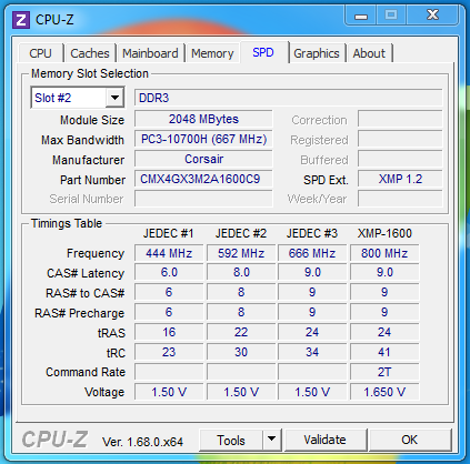

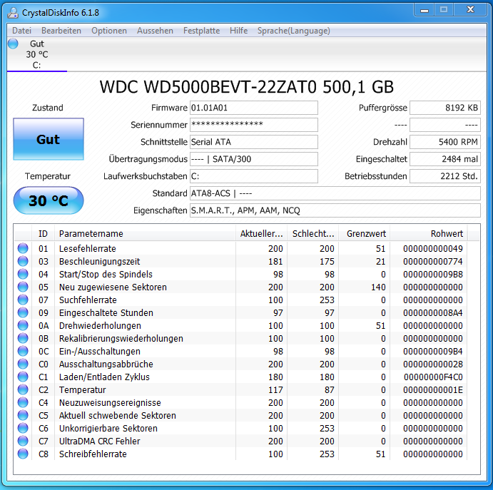

So, hab den Vormittag damit verbracht, eine neue Platte einzubauen, das System neu aufzuspielen, alle Treiber zu installieren und hab die ersten Tests laufen lassen und auch mit der neuen Platte schon den ersten Freeze erzeugen können. Wieder mit BF3. Nur um mich erstmal abzusichern, die Arbeitsspeicher Riegel kommen bei dem Board in die orangenen oder schwarzen Slots, richtig? Also bei einem Dual Channel Betrieb mit 2*2GB Kit. Werde sonst die Arbeitsspeicher mal umstecken in die schwarzen Slots. Was könnte es denn sonst sein? Welche Infos braucht ihr noch, um mir evtl. weiter zu helfen (CPU-Z Screen oder so?) ?
Grüße

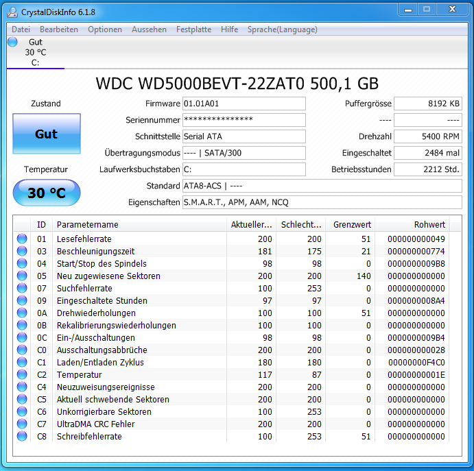

Mach noch mal nen Crystal-Screenshot von der neuen Platte.
Anstatt beide Riegel in die anderen Slots zu stecken, gib lieber nur einen Riegel in den 1. Slot und teste dann weiter.

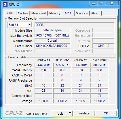

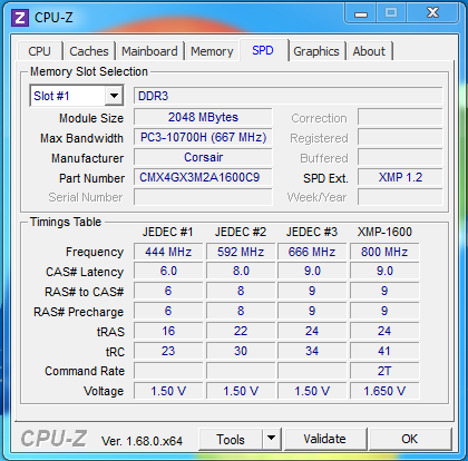

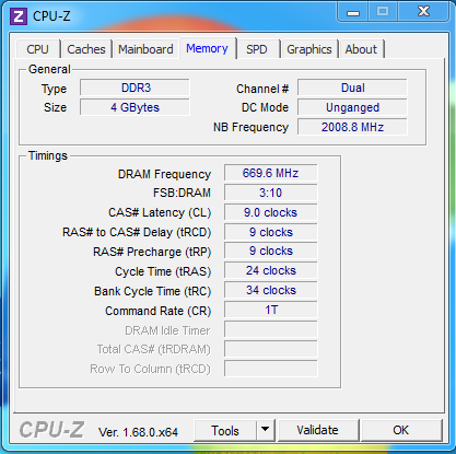

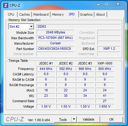

CPU-Z Screens wären gut, am besten von "Memory" und "SPD".
Und ja, bei Dual-Channel Slot 1+3 oder 2+4.

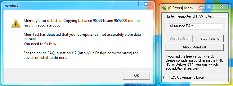

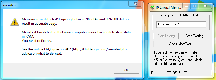

@thompson004: Bist du dir bei den Ram-Riegeln sicher? Die stecken nämlich in Slot 1+2 (die orangenen). Schau bitte mal im Handbuch nach, bin da nicht draus schlau geworden. Also dort wird Slot 1 als A1, Slot 2 als B1, Slot 3 als A2 und Slot 4 als B2 angegeben. Hab gerade nochmal Memtest laufen lassen und wollte es diesmal durchlaufen lassen, aber es trat ein Fehler auf (Screenshot angehängt). Crystal Disk und CPU-Z Screens folgen gleich.
Ah, dann ist es diese Sorte von Board, so eines hab ich auch hier noch rumfliegen. Da ist Dual - Channel mit Slot 1+2/3+4 zu bekommen.
Aha! Ein Speicherfehler - Stelle mal im BIOS den Referenztakt auf genau 200 MHz und geh in der Ram-Konfiguration bei der Command Rate auf 2T statt 1T. Memtest kannst du auch die USB-Stick Version laufen lassen, ist zuverlässiger.

Memtest erkennt trotzdem Fehler... auch mit den Einstellungen auf [Manual] und Command Rate 2T
Arbeitsspeicher einzelnd testen?
Ach so, das ist egal, sind nur weitere Timings, wichtig sind nur die ersten 4, die anderen lässt man getrost auf Auto.
Ok passt. Dann jetzt den 2. Riegel raus und mit einem im 1. Slot testen. Wenn Fehler, dann den anderen in den1. Slot und testen.
Beide Riegel einzelnd im ersten Slot getestet. Riegel 1 bis 60% Coverage Fehlerfrei. Danach Riegel 2 in Slot 1 und nach 5% Coverage schon Fehler. Das heißt Riegel 2 Defekt?
