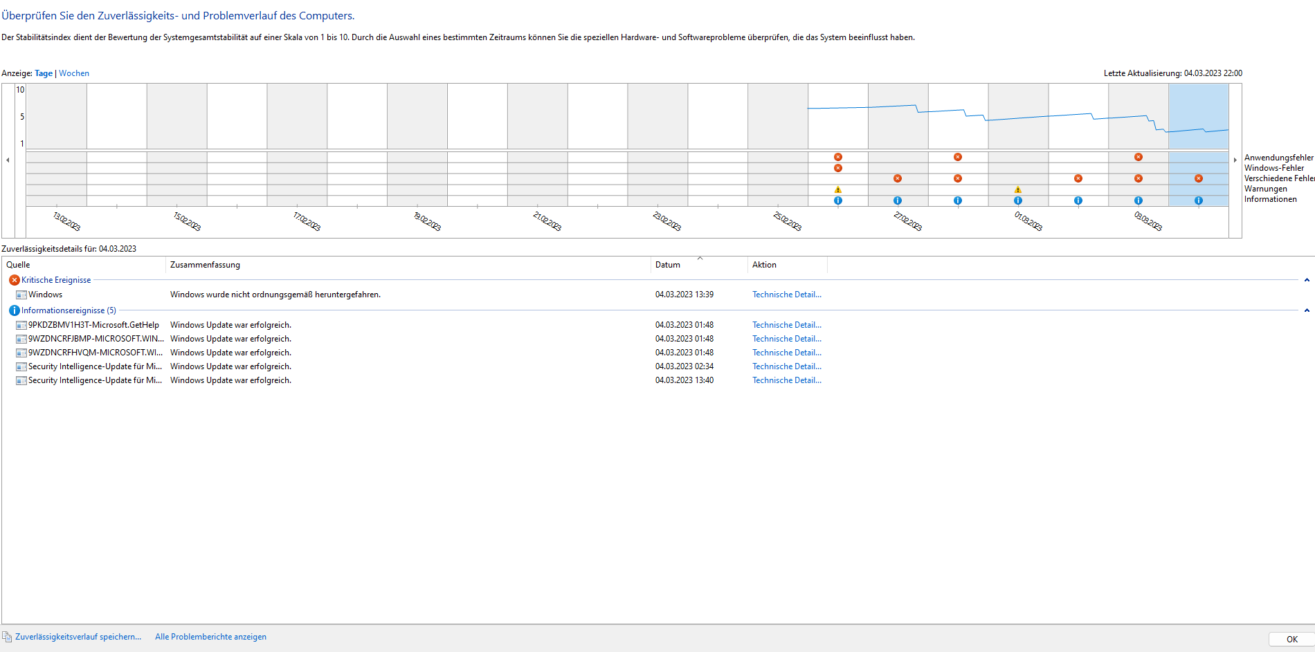

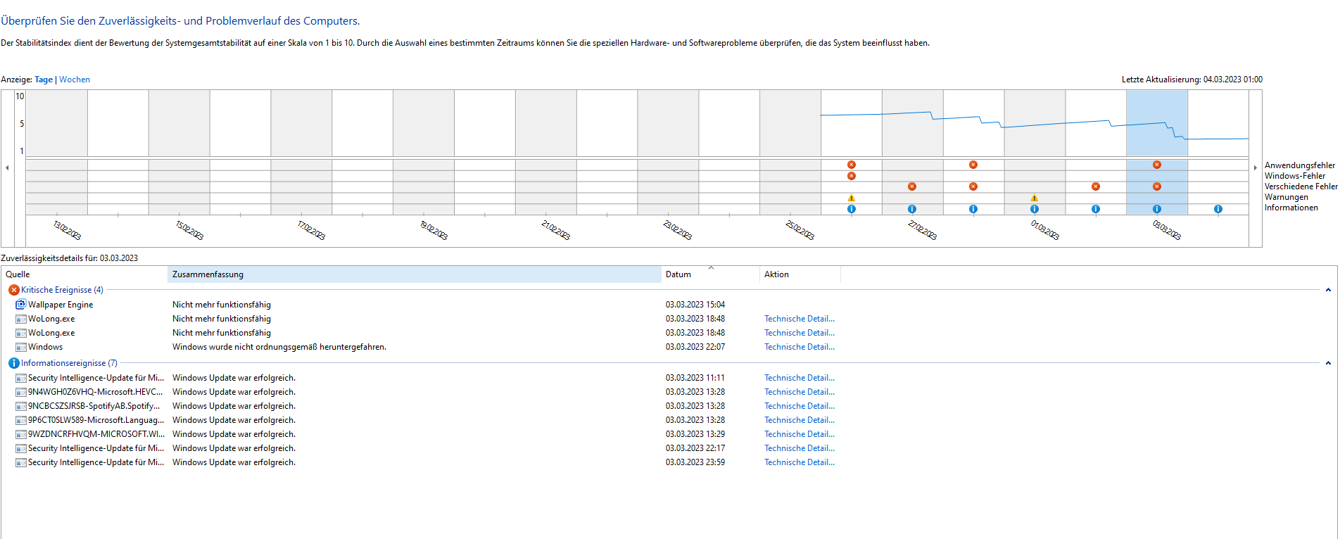

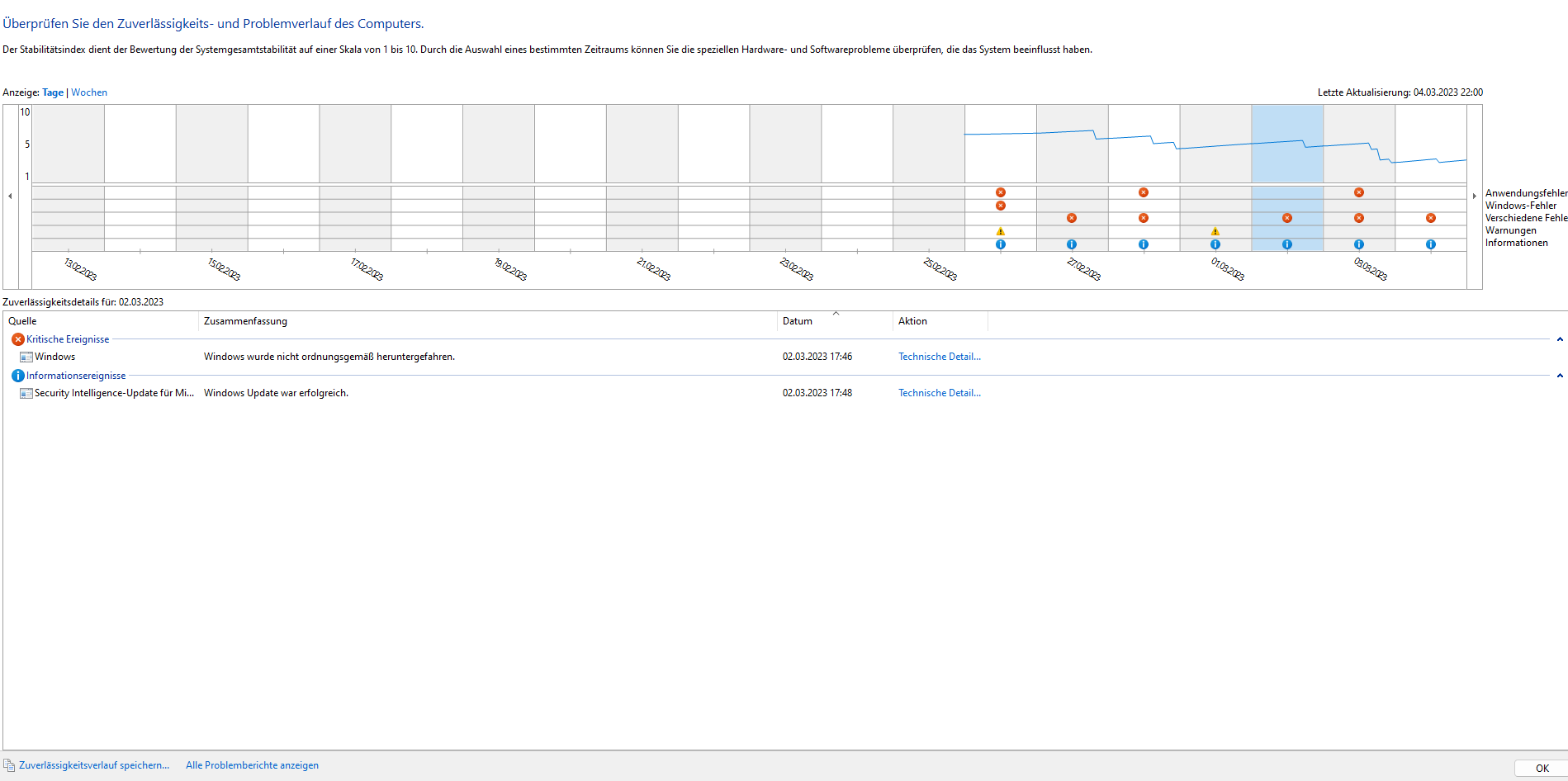

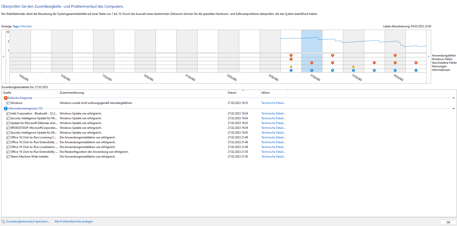

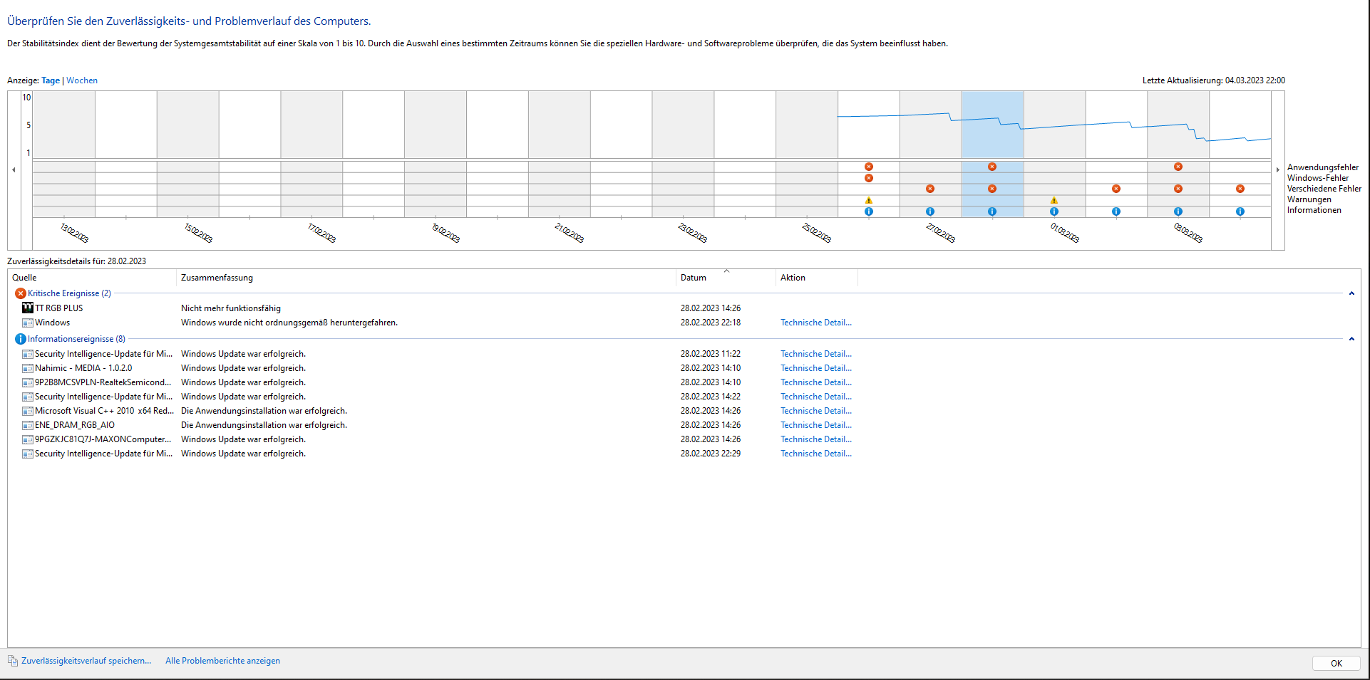

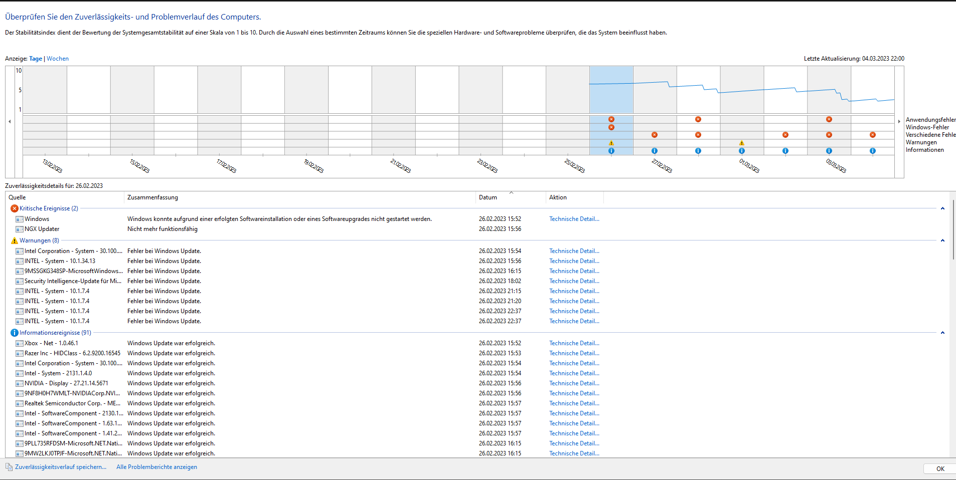

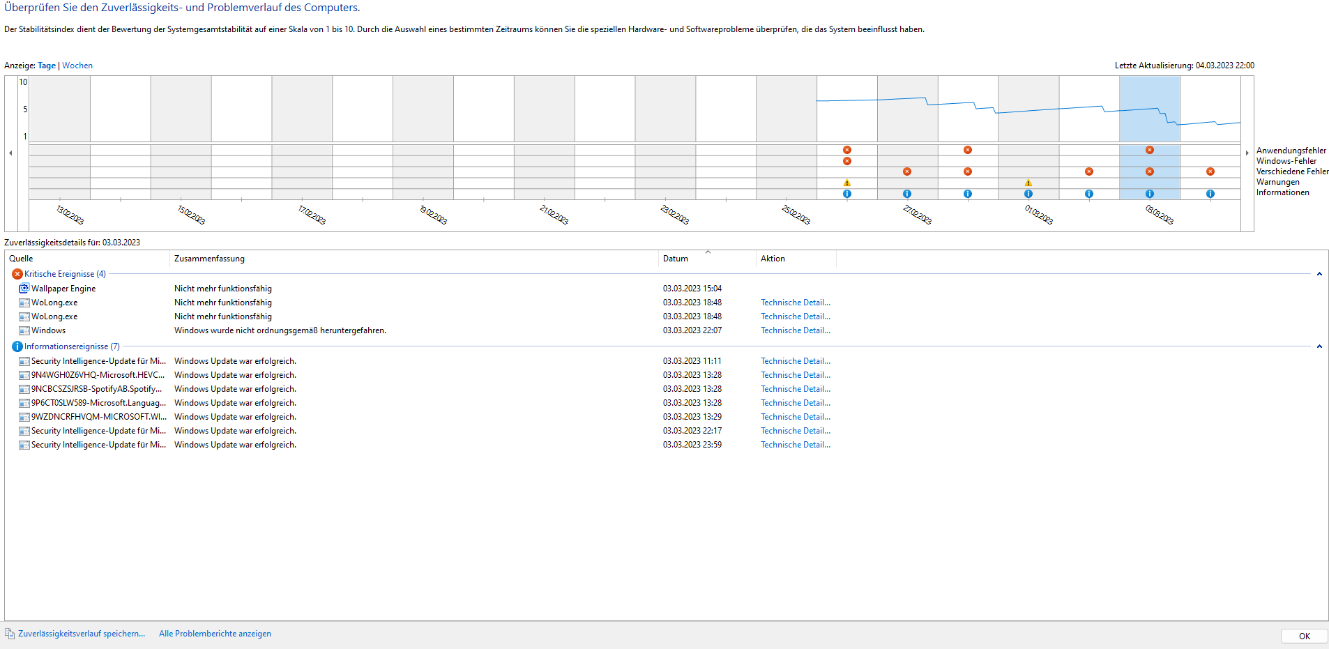

Und den Screenshot vom Zuverläßigkeitsverlauf noch.
Je nachdem hast du hier auch nur ein Software/Tool Problem.

Ich habe auf der ersten Seite einen Screenshot reingemachte. Habe auch alles deinstalliert was Probleme gemacht hat.
Ah, ok, aber nur vom 3.3. ersichtlich.
Allso "Wallpaper Engine" - das dazugehörige Programm deinstalliert?

Würde mal die erwähnten Software deinstallieren, alle.
Wenn der NGX Updater zum Nvidia Treiber gehört, diese Funktion abstellen im Treiber/Software
von NV. Auch die erwähnte RGB Software von Thermaltake mal deinstallieren und wie bereits
erwähnt - Wallpaper Engine.
Versuchen Software Probleme je nachdem ausschließen zu können.
