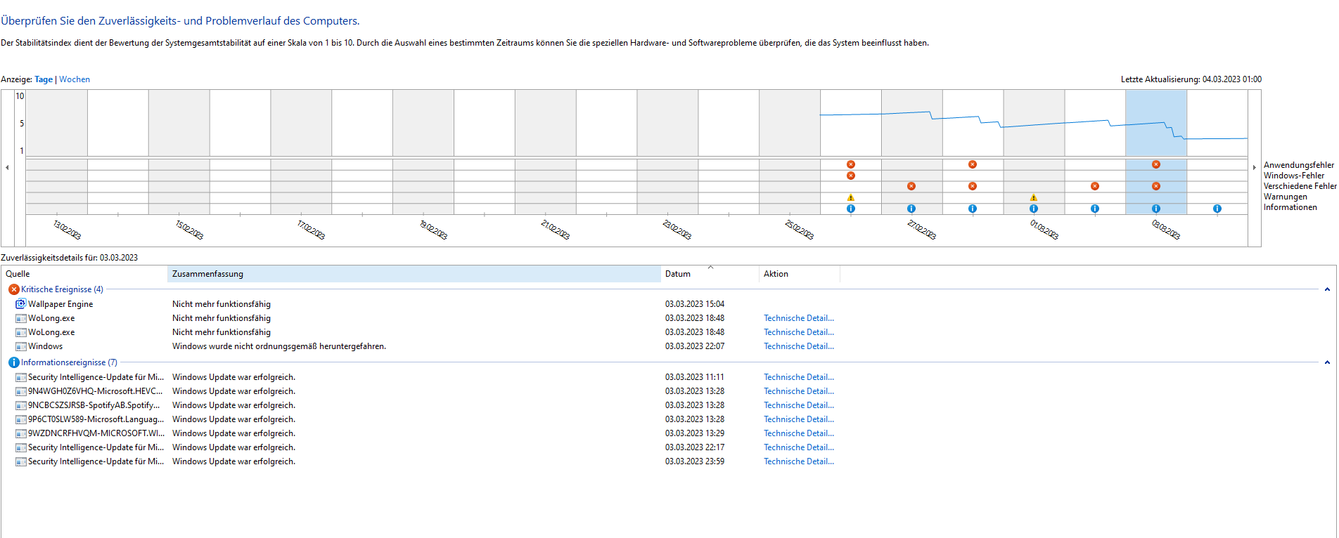

Zeig mal bitte den zuverlaessigkeitsverlauf

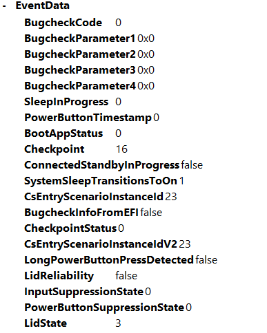

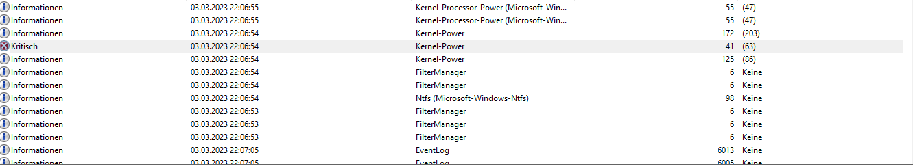

Der Kernel Power ID:41 (kritisch) ist übrigens völlig normal erst mal,
der erscheint nach jedem Neustrart des Systems, wenn es zuvor nicht heruntergefahren wurde.

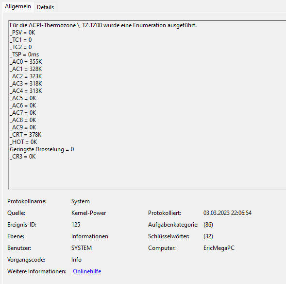

Ja das habe ich mir auch schon gedacht. Ich habe gehoft, irgendwas davor rauslesen zu koennen. Der Kernelpower 125 Fehler soll ja heissen das was zu warm wird. Aber wie gesagt, laut HWInfo erricht der Pc unter volllast nie so temps. Egal was man anschaut.
Die Aio geht auch so weit, der Radiator wird zumindest warm. CrytsalDiskinfo zeigt auch an das alles gut ist. Der von Asus berreitgestellte RAMTest im Bios hat auch bei beiden Ram Rigeln kein Fehler angezeigt.
Wie kommst du denn darauf?
Und das steht dort auch nicht als Fehler, sondern nur als eine Information.
Das hat nichts zu bedeuten.

Und das BiId vom Zuverlässigkeitsverlauf fehlt nocht, Screenshot.
Ich mache gerade nur um sicher zu gehen noch Mal memtest86. Alles klar hab gehofft die XML reicht da. Ich lade es hoch sobald der Test fertig ist. An sich gibt's da 3 rote x die aber alle nur heißen das Windows nicht richtig runtergefahren wurde.
Der Memtest86 dauert gut 2 Stunden bei 16GB RAM, evtl. später machen.
Und wenn im Zuverlässigkeitsverlauf nichts ist, wie eigtl. auch in der Ereignisanzeige
macht die Stromversorgung verdächtig, aber Netzteil wurde ja schon mal getauscht.

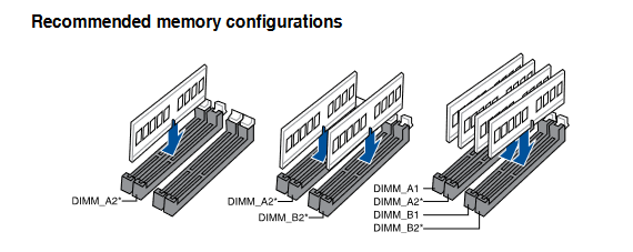

RAM steckt ja bestimmt auch viel empfohlen in "A2" und "B2":
Ja klar. Hab das wahrscheinlich, wie du auch, aus dem Handbuch vom Motherboard rausgelesen.
