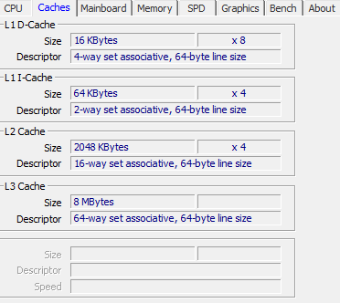

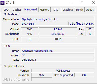

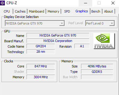

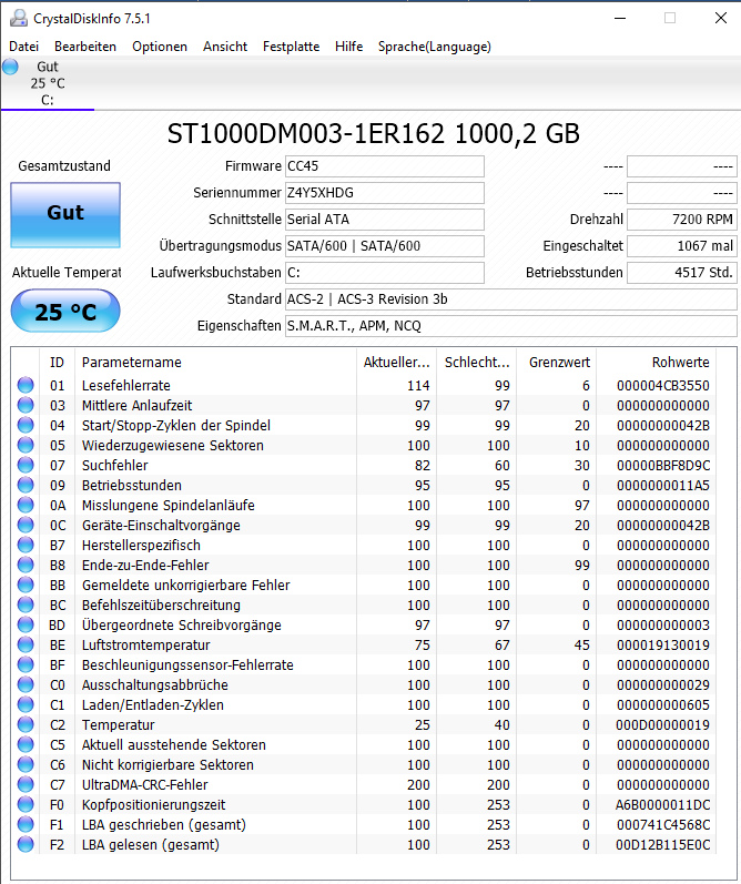

RAM testen mit memtest, HDD testen mit Drivefitnesstest von Hitachi. Davor könntest du noch den SMART analysieren mit CrystalDiskInfo.
Mach mal nen Memory-Check. Vielleicht ist der Speicher auch inkompatibel zu Deinem Board. Kommt vor, manche Bretter sind sehr wählerisch.
CrytsalDiskInfo = gut
memtest = 0 Errors
Drivefitnesstest Hitachi = Funktioniert nicht. Ich soll mich zwischen Diskette A oder B entscheiden. Beide Optionen nacheinander probiert und bei deiben Auswahlmöglichkeiten FehlermeldungUnbenannt.PNG
was für ne platte hast du denn? WD/Samsung/Seagate haben eigene Testtools die kostenlos sind, aber nur Hersteller eigenen Platten funktionieren soweit ich weiss. Hitachi Drivefitnesstest (die Boot-Version) geht normalerweise für jeden Hersteller. Eventuell hat der Test ein Problem der SATA-Controller-Einstellung. Versuche mal alternativ zu AHCI den Mode IDE/Compatible. Natürlich vor dem nächsten Boot wieder zurückstellen.
Edit: Ach sehe grade, dass du einen CDI Screen mitangehängt hast. Für Seagate HDDs: https://www.seagate.com/de/de/support/downloads/seatools/

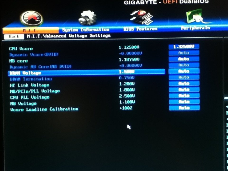

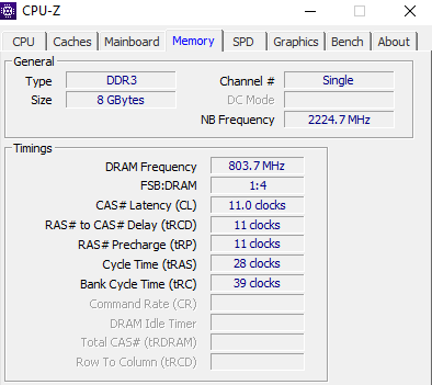

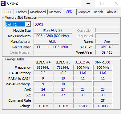

was du auch mal machen kannst ist im bios dem ram mal etwas mehr Spannung zu geben. Wenn er mit 1,5v läuft, dann erhöhe sie mal auf 1,55v und erhöhe den Wert der Bank cycle time (tRC) um 1 von 39 auf 40
Also die Platte hat alle Tests bestanden.
Sobald es tiefer in die materie geht hört es bei mir auf.. Wo kann ich das einstellen? Danke für den Tipp

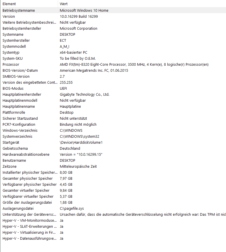

Windows auf dem aktuellen Stand? Ich frage deshalb weil ich bei meinem System mal ein ähnlichen Fall hatte. Kurz nach dem Systemstart ist mein System auf dem Desktop nach 5-10 Sekunden mit einem Bluescreen abgestürzt, mit der Fehler ID welche auf den RAM Speicher hinwies. Jedoch haben jegliche Test, sowie der Memtest86+, keine Fehler angezeigt. Seid einigen Monaten hatte ich keine Abstürze dieser Art mehr. Meine Vermutung war damals ein Windows 10 Update. Seid einem bestimmten Update sind diese Phänomene verschwunden.
Laut deinen Screenshots hat dein Mainboard die bios Version VC von 2015 was darauf zurückschließen lässt dass du jenes hier hast
http://www.gigabyte.de/Motherboard/GA-970A-DS3P-rev-2x ?
DU startest deinen PC neu und drückst unmittelbar danach solange immer "entf" bis du ins UEFI menü kommst. Dort wählst du dann "advanced voltage settings" aus. Wenn du drin bist sollte es dann so aussehen -> w_ucYfFGpgK7wJaVSHhmpMW7sLHLGjdTZUsg0N-kSPo.jpg
Bei DRAM voltage sollte bei dir ebenfalls 1,500V stehen. Diesen änderst du auf 1,550V. Danach drückst du F10 und bestätigst die aufforderung, dass er die einstellungen speichern soll.
Den tRC wert ändern wir mal noch nicht, da er auf dem sollwert steht und ich dich nicht präzise durch das uefi menü leiten kann bis zu dem Wert, da ich das menü nicht kenne. Konnte das mit der volt zahl nun nur durch google und dort auffindbaren screenshots tun.
Der tRC wert setzt sich bei den RAM timings aus dem tRP und dem tRAS Wert zusammen. D.h beide Werte addiert ergeben tRC. Manchmal ist aber selbst dieser wert zu straff, wodurch es sich empfiehlt, ihn minimal höher anzusetzen.
Aber jetzt schauen wir erstmal, ob eine minimale Volt erhöhung bereits einen positiven Effekt erzielt.
DU startest deinen PC neu und drückst unmittelbar danach solange immer "entf" bis du ins UEFI menü kommst. Dort wählst du dann "advanced voltage settings" aus. Wenn du drin bist sollte es dann so aussehen -> Anhang anzeigen 667273
Habe ich jetzt 3 mal probiert. Es ploppt sofort mein Anmeldescreen auf.. :/

ist geändert! Hat alles so funktioniert wie beschrieben.
