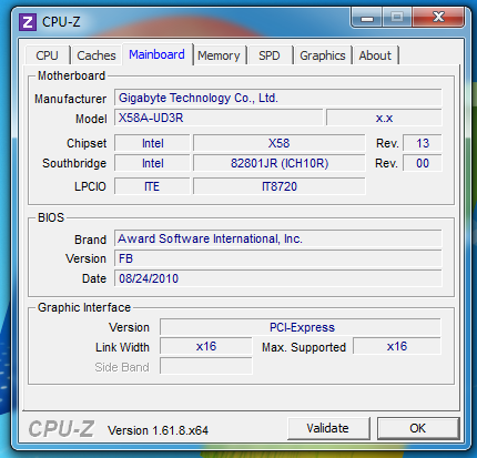

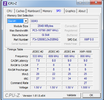

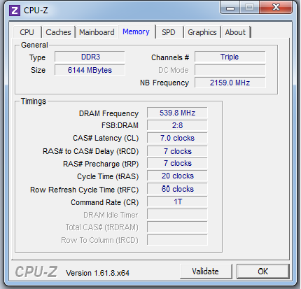

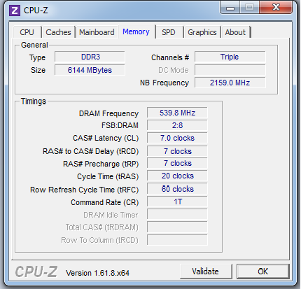

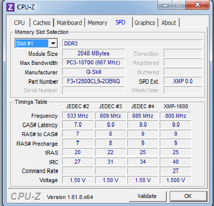

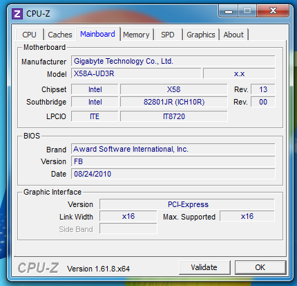

Danke für die schnellen antworten, mem hab ich schon versucht RAMs sind ok. Der fehler is gerade wieder passiert und kurz vor dem freeze sind beide bildschirme schwarz geworden der ton blieb aber da, dann ein paar sekunden später wieder der gewohnte freeze.

Unter dem feld im bios habe ich neben auto nur, turbo und expert zur auswahl. aber kein 2n oder 2t
habs gefunden glaub ich, da kann ich aber nur eine dezimal nummer eingeben hab jetzt "2" eingegeben. allederdings zeigt mir cpu Z im command rate fenster genau wie vorher unter XMP-1600 "2T" an. Stimmt das so ?
