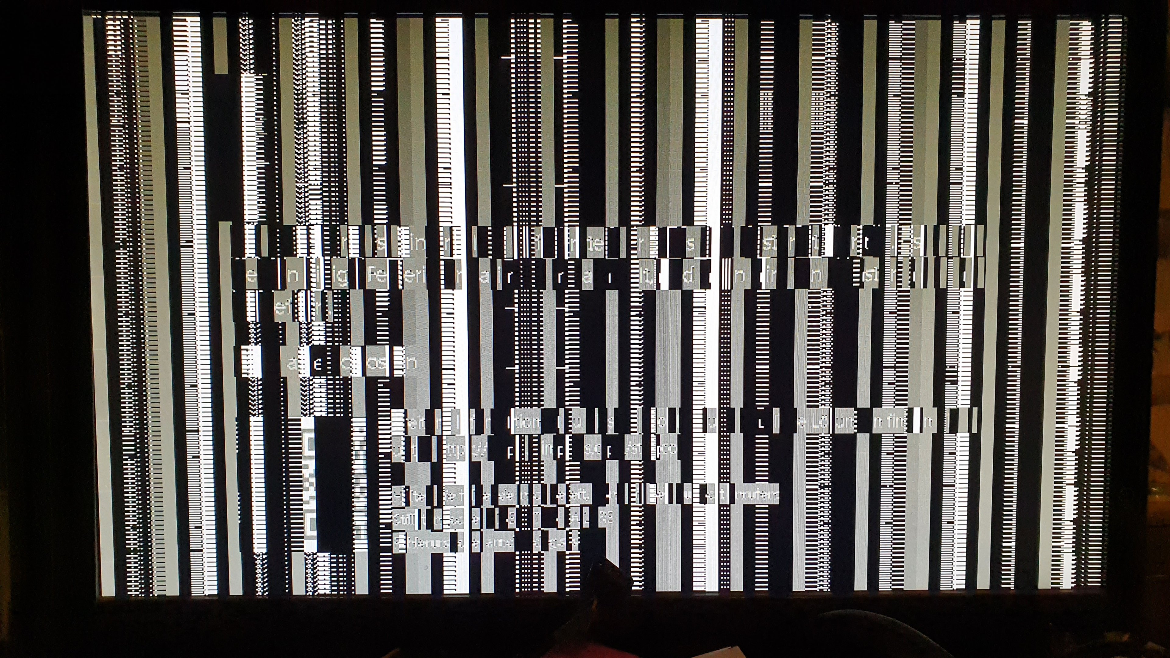

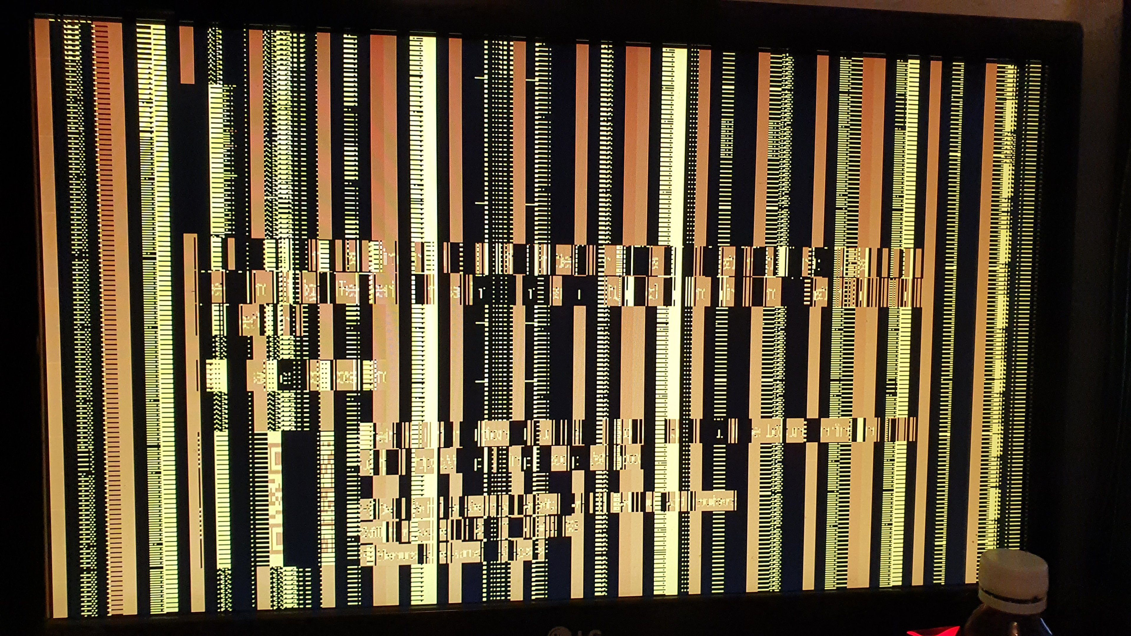

Jetzt habe ich heute den PC wieder genutzt, wie die letzten 5 Jahre auch und es lief auch wieder stundenlang problemlos, zocken geht, arbeiten geht, alles geht wie immer, bis auf einmal während dem Zocken(die anderen male war es nicht beim zocken, sondern nur bei Word, oder Surfen) das Bild eingefroren ist, nach 2 Sekunden wurd es dann schwarz und nach weiten 5 Sekunden gab es auf beiden Monitoren diese beiden seltsamen Bilder:

Woran könnte das liegen? Zuvor gab es nie Probleme, daher muss es ja an dem ein und Ausbau der Grafikkarte liegen denke ich ja mal, oder?
Ich habe bereits probiert zu schauen, wann die grafikkarte abstützt, aber ich sehe kein Muster, wenn die Grafikkarte kalt ist passiert nichts und selbst wenn sie auf 85 Grad hochgetaktet wird, passiert auch nichts(Meine Grafikkarte läuft normal mit Werkseinstellungen).
Bei aufwändigen Spielen passiert ebenso nichts und bei Furmark Stress Test auch nichts.

Die Meldung sagt aus, dass der Fehler im Kontext vom Grafiktreiber aufgetreten ist. In Kombination mit der Ausgabe beim Neustart würde ich ganz stark von einem HW-Problem ausgehen.

Nö muss nicht sein. Kann sein das sie korrekt sitzt und dann durch Vibrationen kurz den Kontakt verliert oder es ist etwas kaputt gegangen z.B. ein Bauteil abgebrochen oder durch Staub ein Kurzer entstanden. Das Fehlerbild sieht aber stark nach defekten VRAM aus. Wenn die Karte also wirklich 100% sitzt fürchte ich fast, dass die Karte den Geist aufgegeben hat und der Ausbau es einfach nur beschleunigt hat.
@BFF Die GPU werde ich morgen mal in einem anderen PC testen, das Problem ist nur, es passiert willkürlich, es wäre halt gut, könnte ich den Crash triggern.
Das würde auch für defekten VRAM sprechen, da der Defekt ggf. im "hinteren" Bereich liegt.
@Cool Master Durch Staub? Das bringt mir gerade eine Erinnerung hoch, ich habe gestern die Grafikkarte ausgebaut und natürlich noch kurz die Backplate sowie die Lüfter entstaubt und mit 100% Alkohol gereinigt, dabei lagen die Kontakte natürlich offen. Ich werde das morgen auf jedenfall mal in dem anderen PC probieren, hoffentlich ist es nicht wirklich dadurch passiert.
