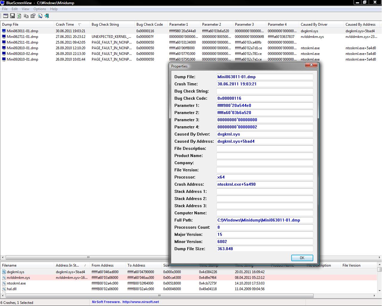

so langsam bin ich hier am verzweifeln. ich war gerade für 30min weg hab beide monitore ausgemacht und den pc gesperrt, als ich wiederkam hatte ich einen schönen bluescreen.
da stand dann dieses:
0x00000116 nvlddmkm.sys (hab das jetz in kurz form aufgeführt)
was bluescreenview sagt hab ich im anhang.
hab schonmal vorab bisschen geguckt was das sein soll. da steht dann was von treiber fehler usw. aber ich hab schon diverse treiber ausprobiert mit denen es früher auch keinerlei probleme gab. nun auf einmal geht mir hier alles den bach runter.
Bug Check 0x116: VIDEO_TDR_ERROR ein Versuch, nach einem timeout den Displaytreiber zu resetten ist fehlgeschlagen.
Grafiktreiber oder Arbeitsspeicher.
Bug Check 0x7F: UNEXPECTED_KERNEL_MODE_TRAP hier ist der Parameter 1 interessant, leider zeigt dein Screenshot die letzte Stelle der Parameter nicht!
Bug Check 0x50: PAGE_FAULT_IN_NONPAGED_AREA meist ein Problem mit physikalischem Speicher (RAM oder Cache oder VRAM).
Deshalb auch meine frühere Frage nach den .dmp Dateien, die du nicht beantwortet hast.

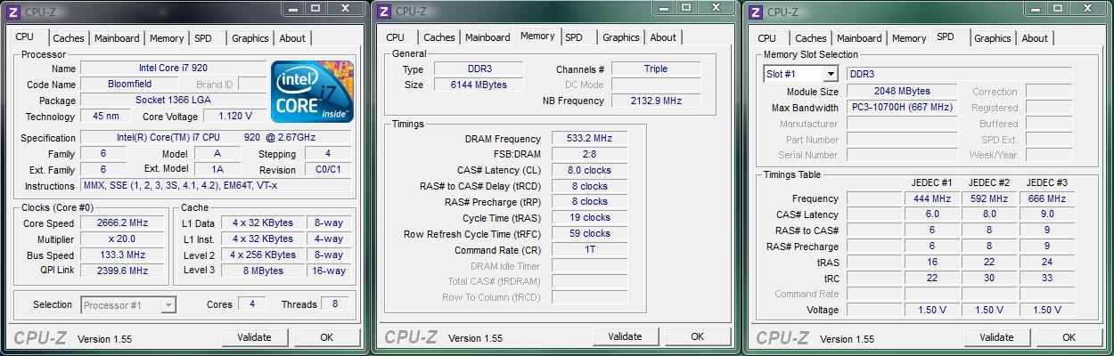

Auch mit CPU-Z Screenshots der Reiter CPU, Memory und SPD machen und hochladen.

der 0x116 durch nvlddmkm.sys
der 0x7F durch nvlddmkm.sys, wobei der erste Fehler leider nicht angezeigt wird.
Beides Male also der Grafiktreiber.
der 0x50 durch Speicher, (Invalid directory table base value 0x0, Mini Kernel Dump does not have process information)
Zu den CPU-Z Screens hoffe ich auf einen ganz bestimmten User und seine Tipps zu Speichertimings.
Stelle die Timings der RAM testweise im Bios manuell auf 8-8-8-22. Command Rate auf 2T (im Bios heist der Eintrage ~ Memory Timing Mode -> 2N). Die Spannung der RAM auf 1,50V einstellen, bei anhalten Problemen schrittweise bis max. 1,65V erhöhen.
