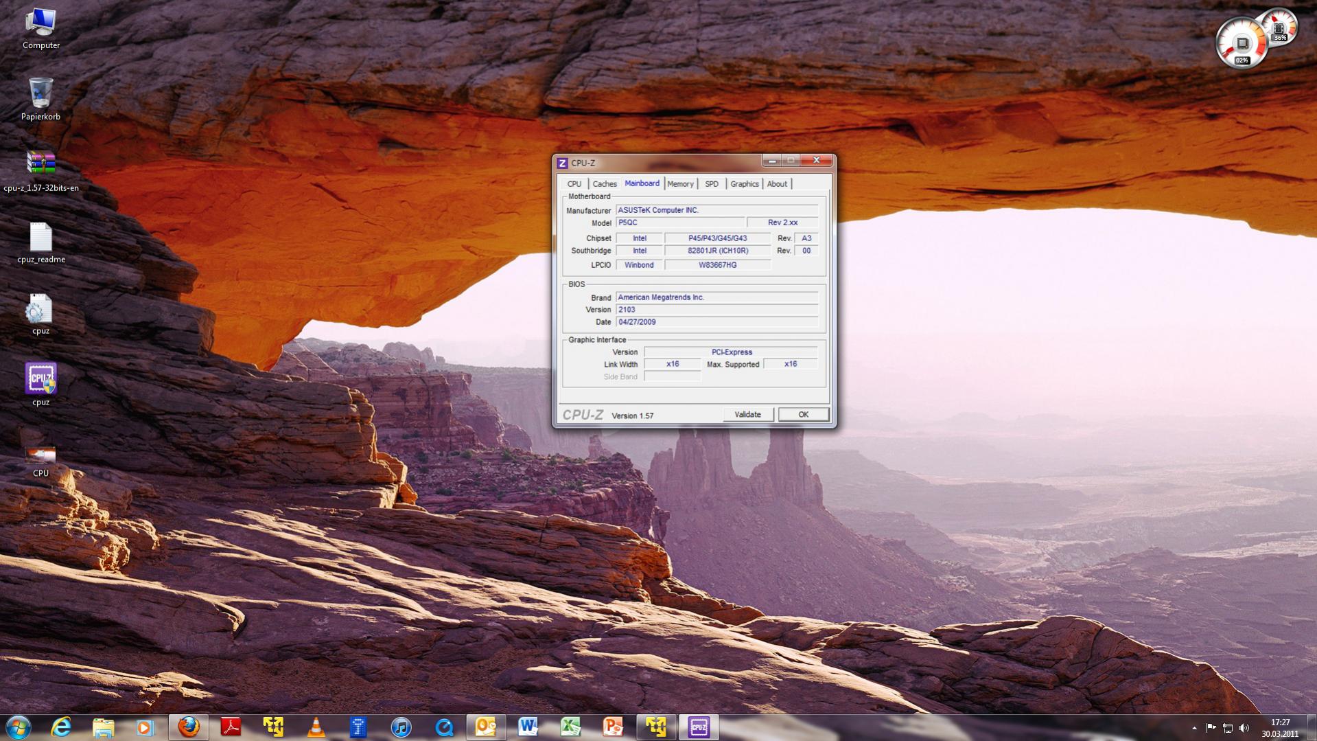

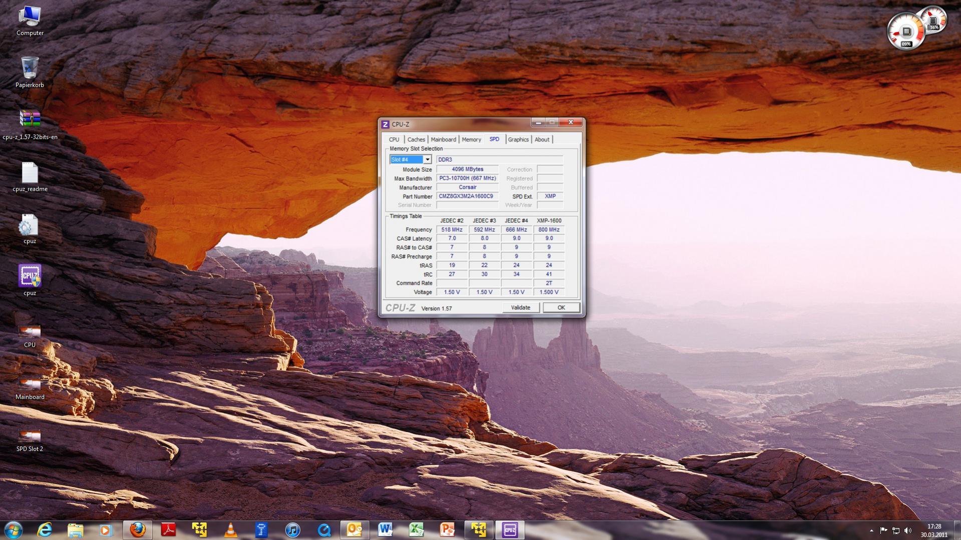

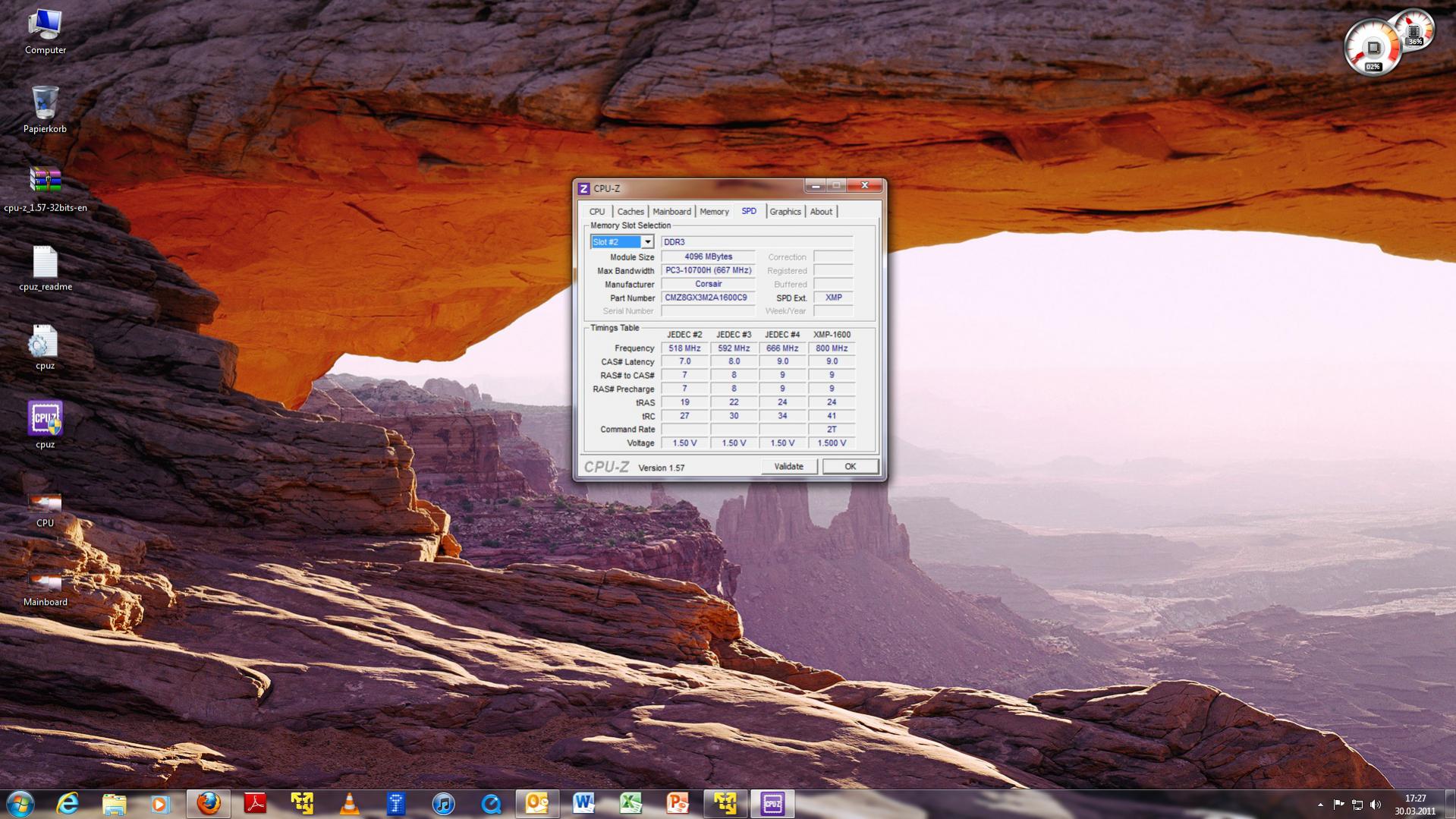

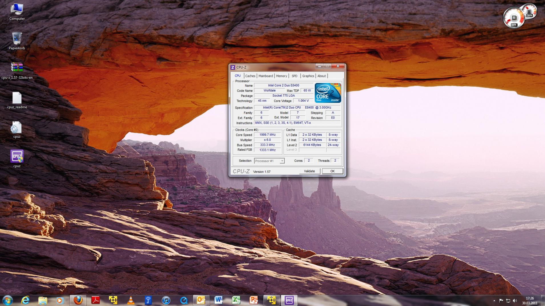

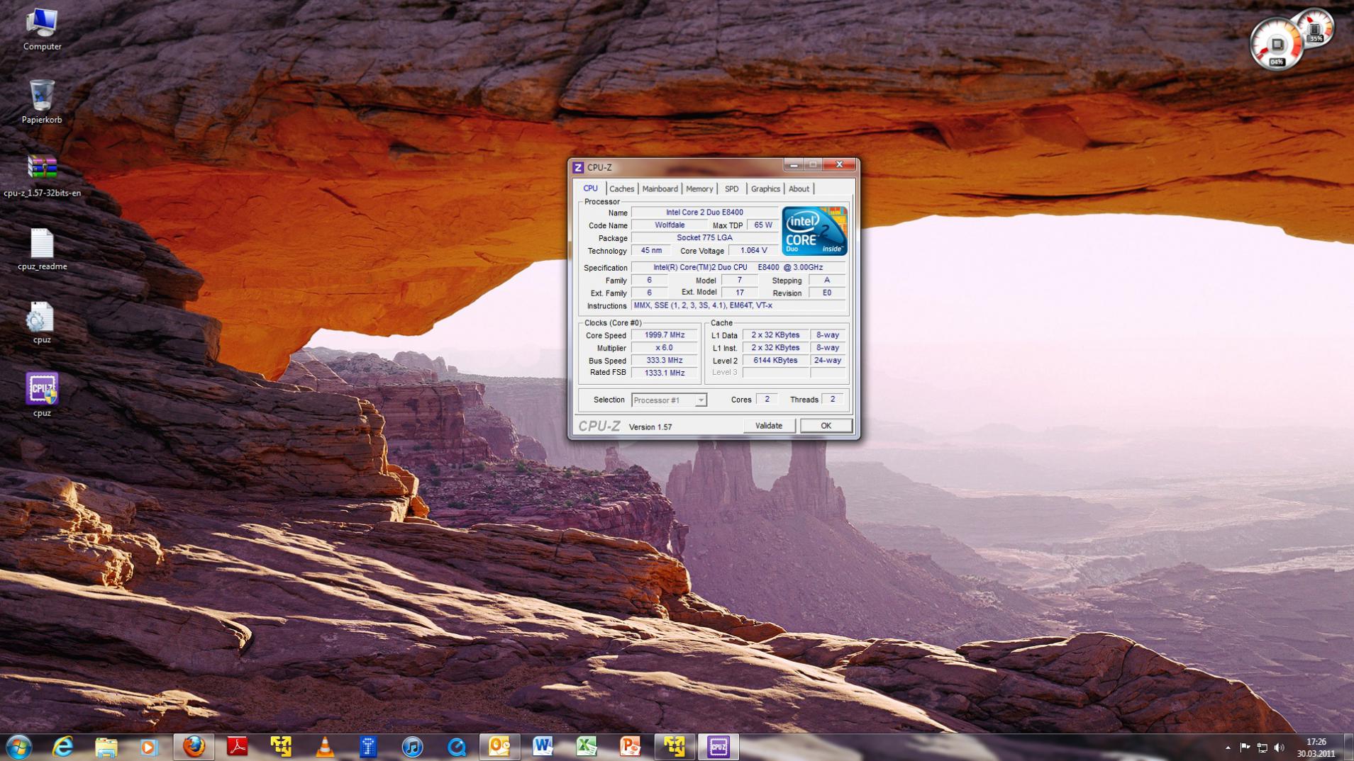

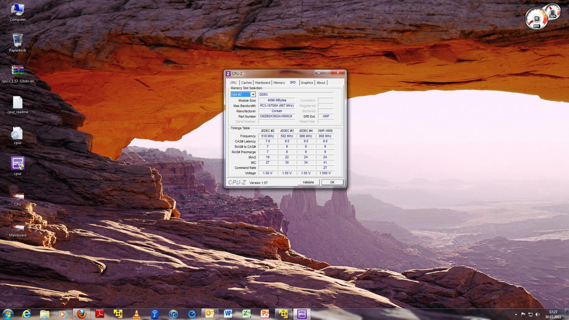

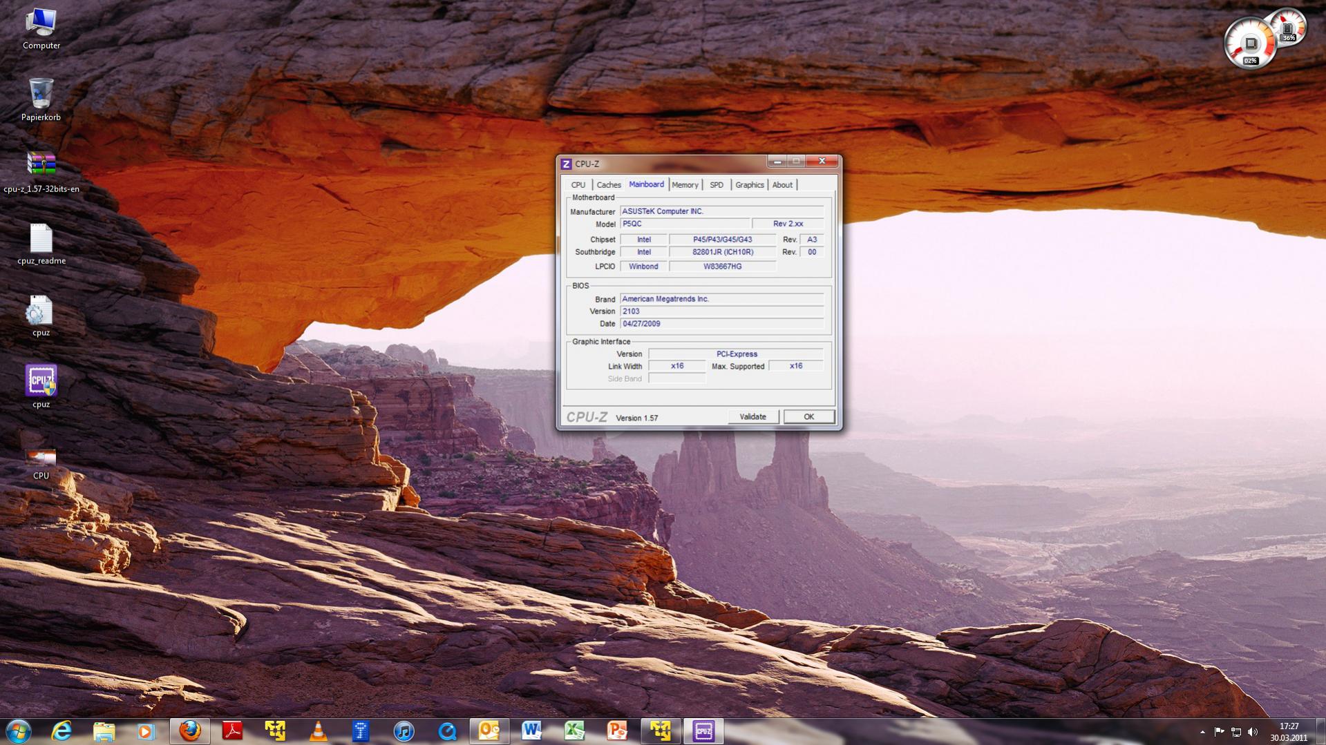

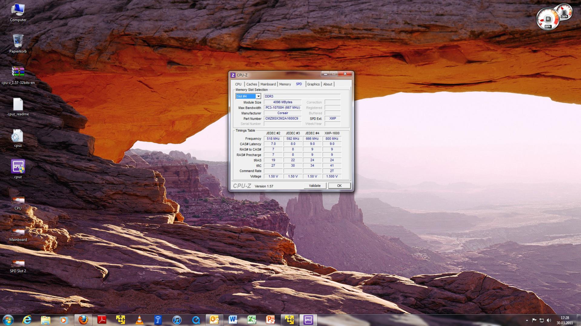

Mache bitte ein paar Screenshots von CPU-Z (Reiter Mainboard, Memory und SPD).
Hier habe ich die Screenshots die du haben wolltest, hoffe es hilft dir etwas.
Heute wars übrigens wieder, PC starten, Win 7 Anmeldemaske -> eingefroren -> das ganze 3 x und jetzt eben läuft er wie geschmirrt.
Lg Peter

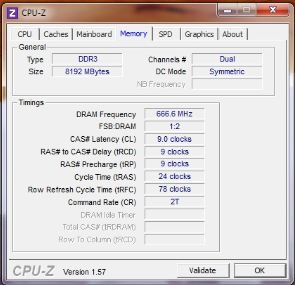

Es fehlt noch der Screenshot des Reiters Memory, in dem die aktuellen RAM Einstellungen angezeigt werden !

Danke dir, hab jez den Memory Screen auch im Anhang. Wusst ich eh war nur im Stress aber danke..

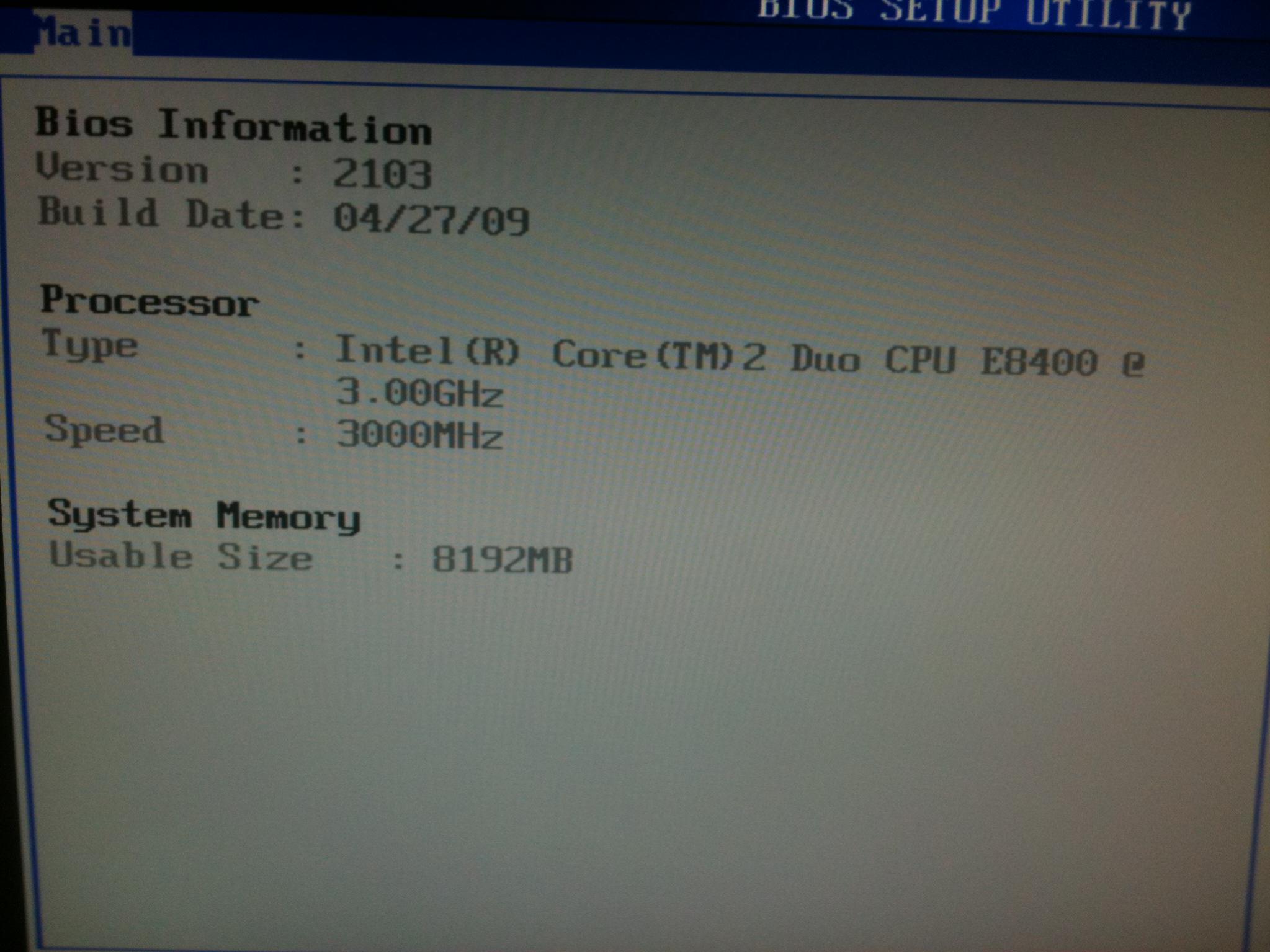

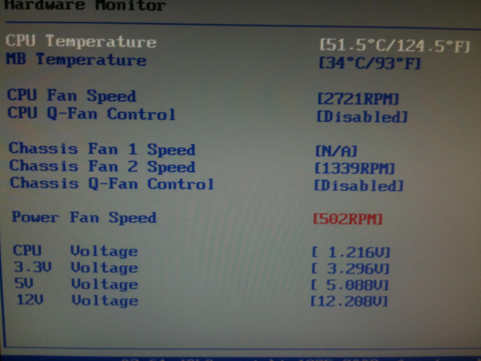

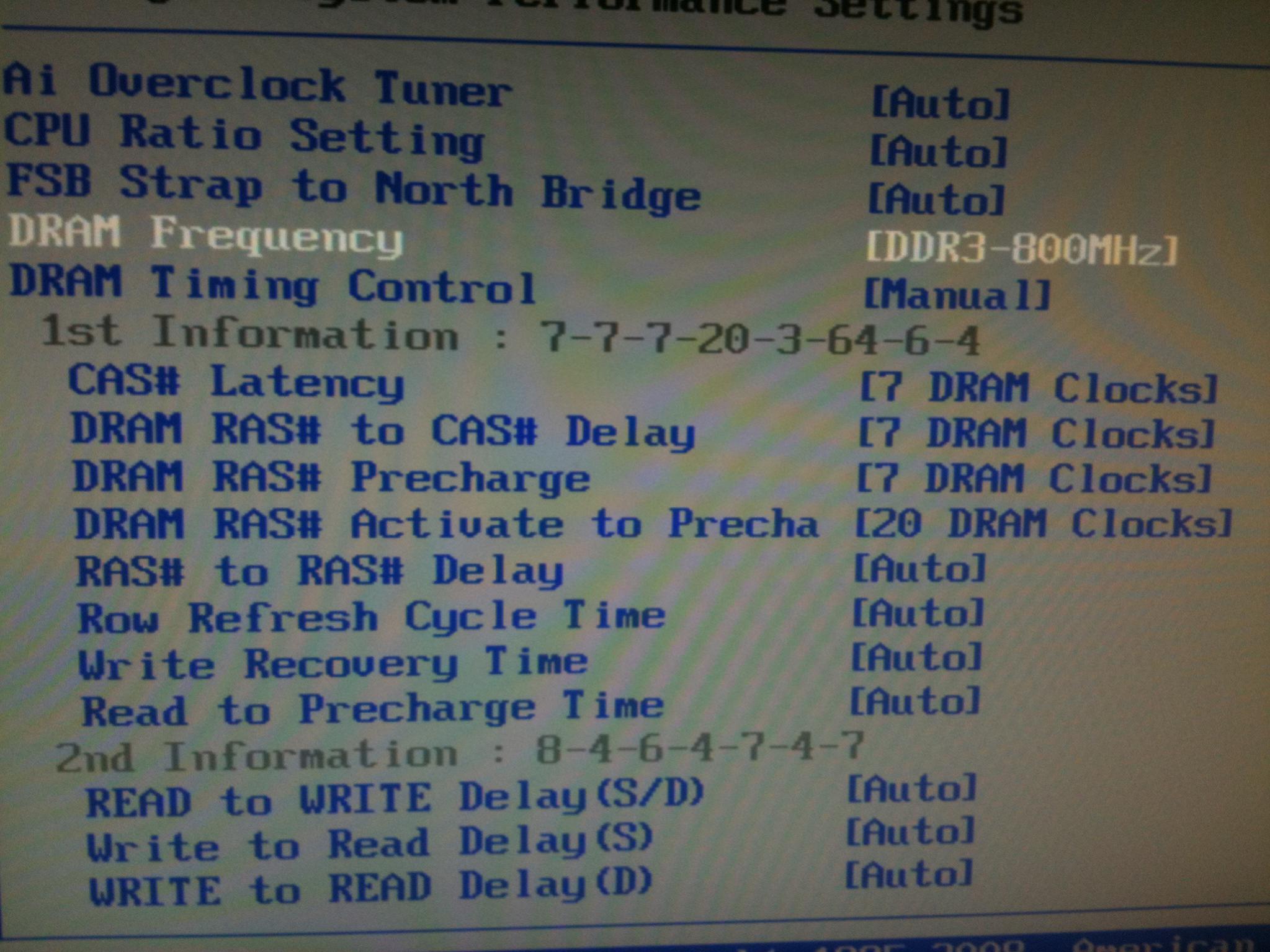

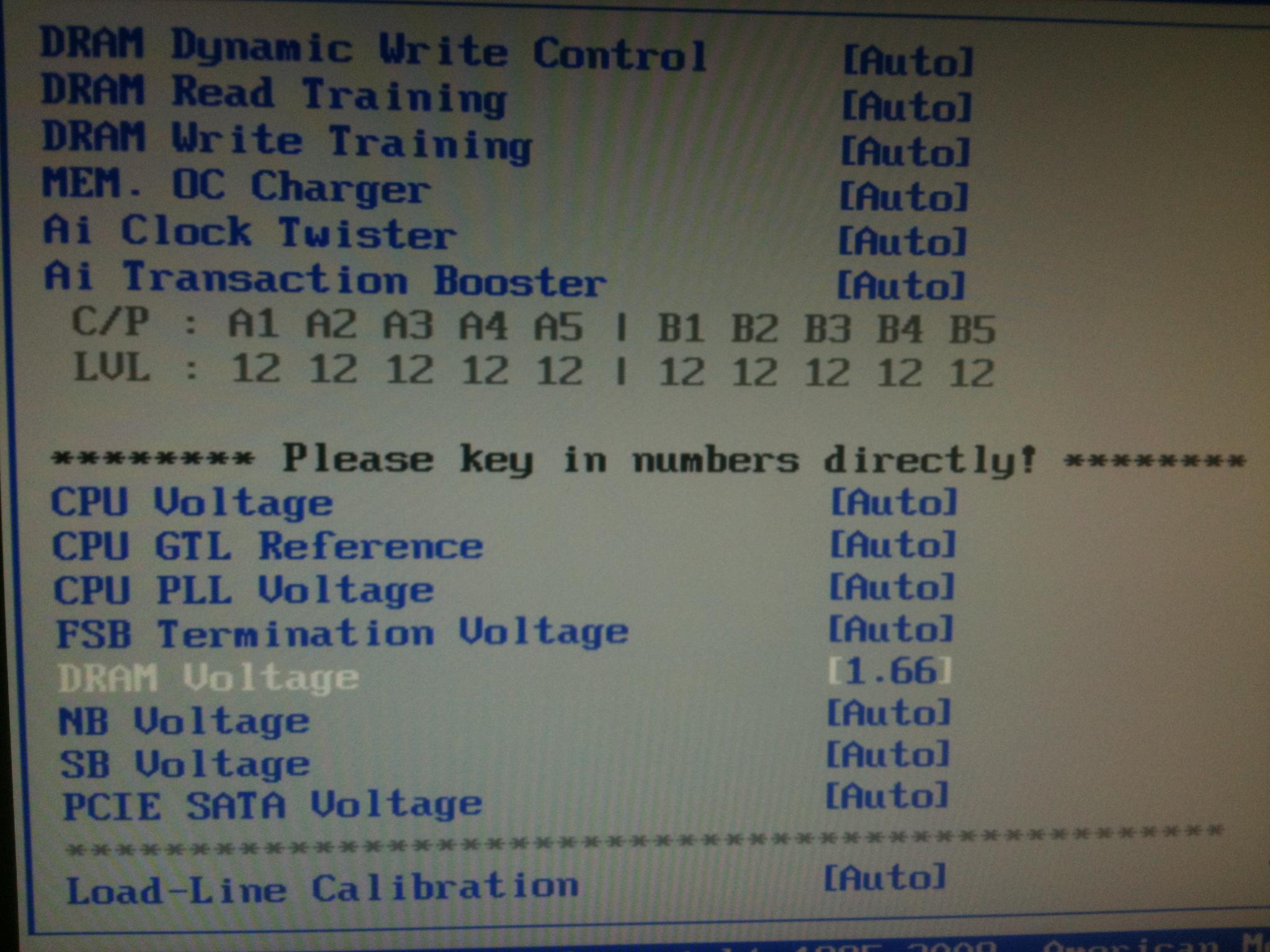

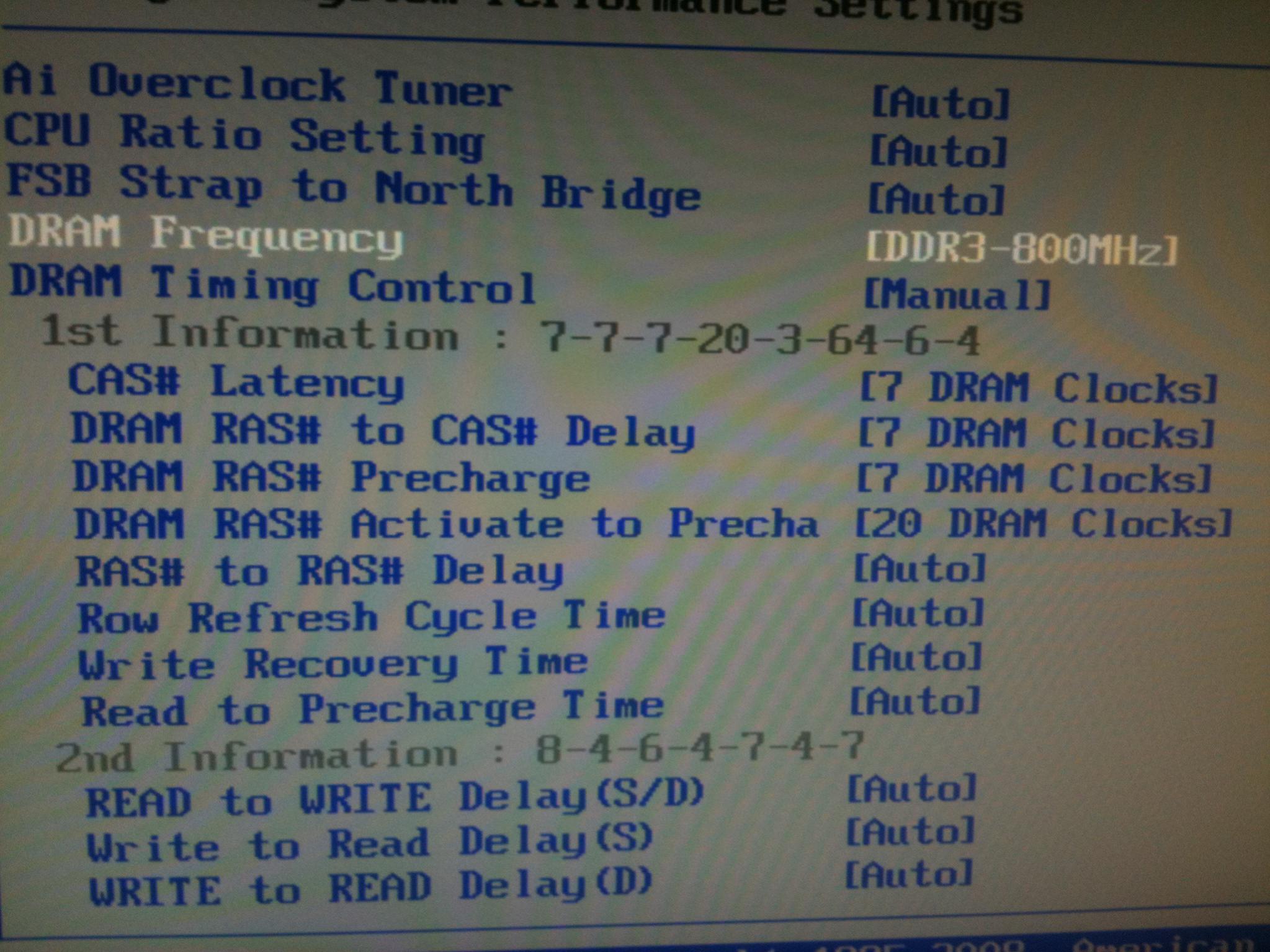

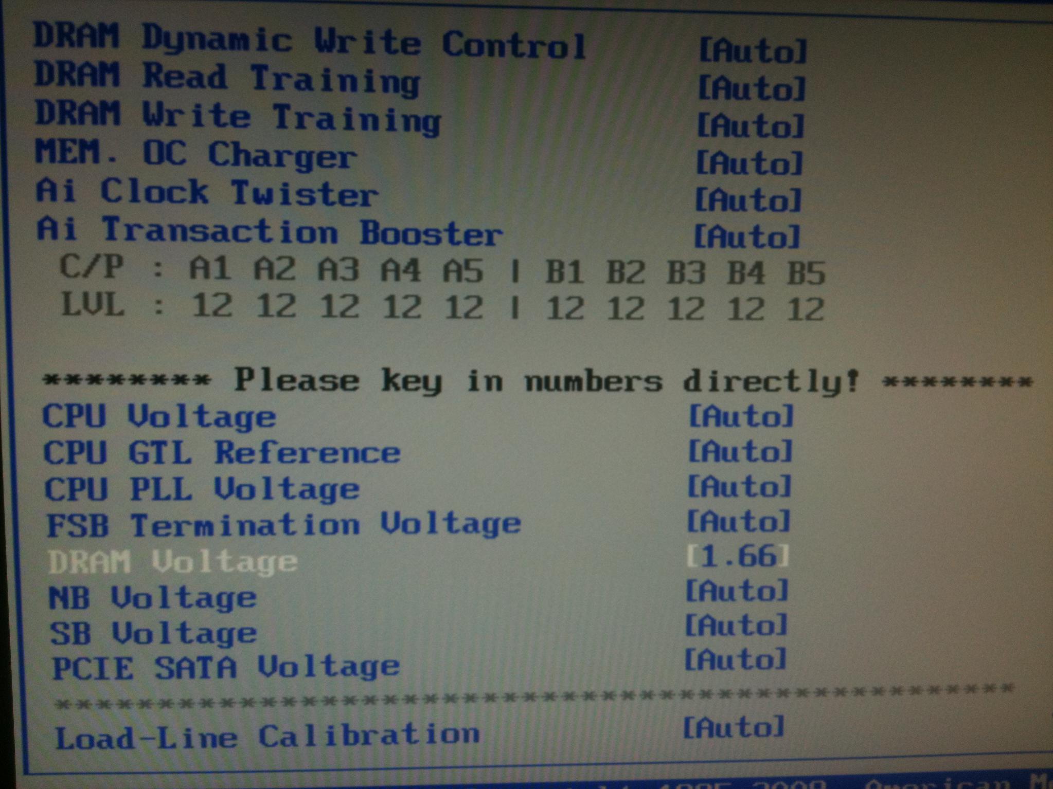

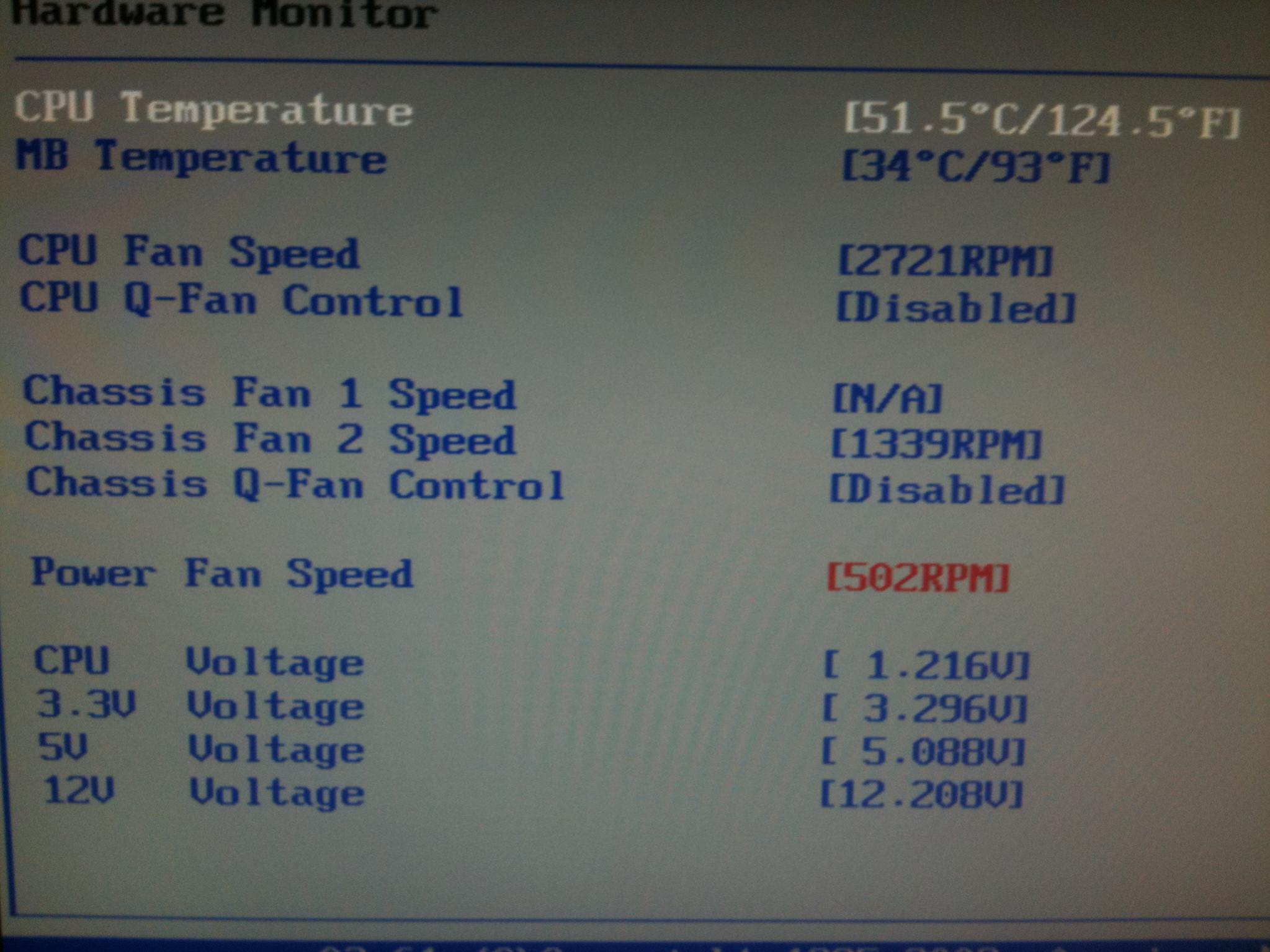

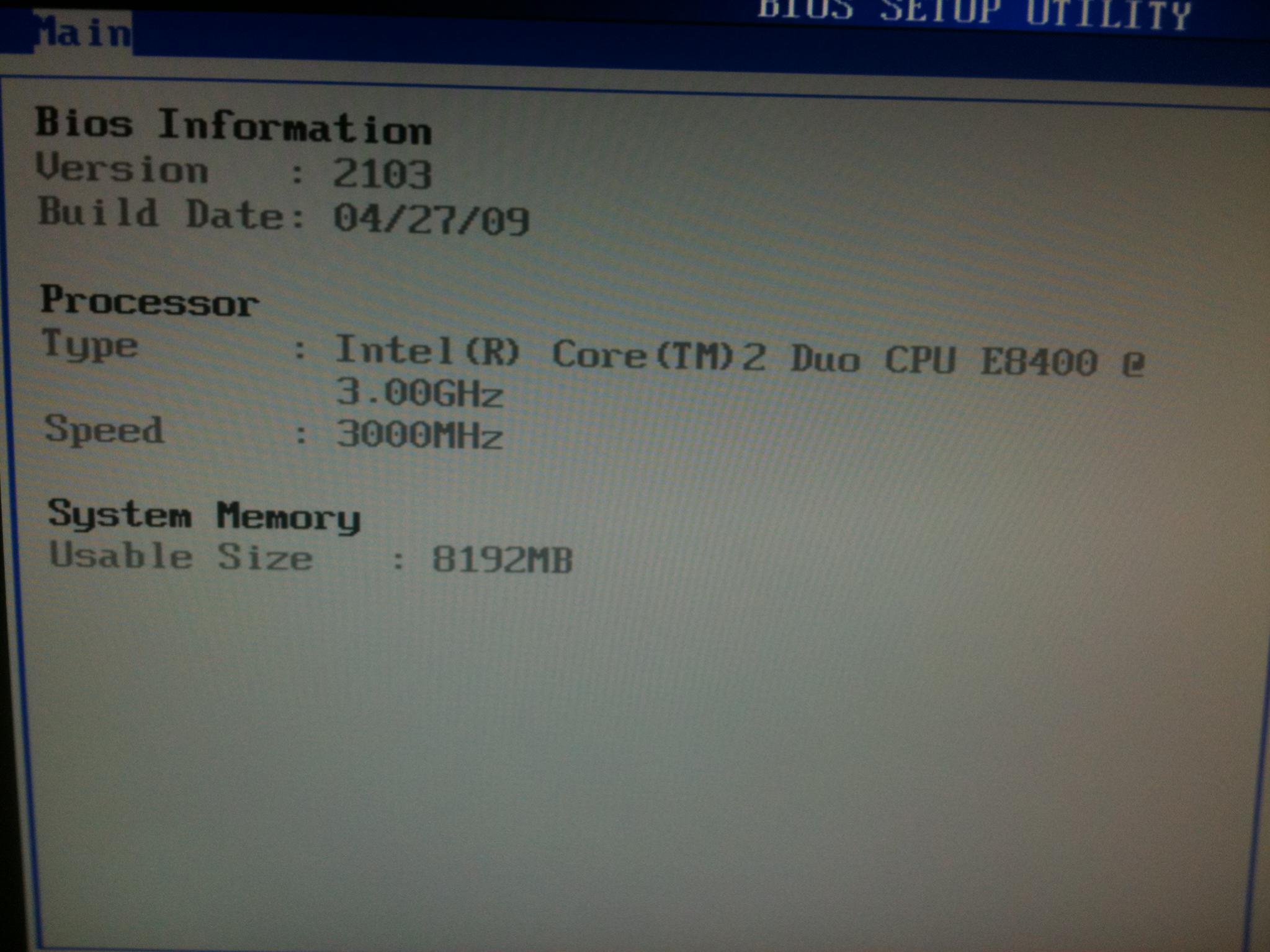

Ich habe deinen Anweisungen gefolgt und alles eingestellt. Ich kann jez mal nur sagen das er einmal danach eingefroren ist und seitdem rennt er. Ich werde es morgen aber sehen wenn er lange vorher abgeschalten war.
Hier die Screens im Anhang, hab dir paar mehr gegeben.
Lg
CL7 ist für deine riegel zu viel deshalb wie folgt einstellen .
allso 800MHz speicher TAKT
[CAS Latency Time] mach 9
[DRAM RAS# to CAS# Delay] mach 9
[DRAM RAS# Precharge] mach 9
[Precharge delay (tRAS)] mach 24
aber lass die timings besser auf automatisch ... CL9.9.9.24 werden dan vermutlich automatisch eingestellt !
