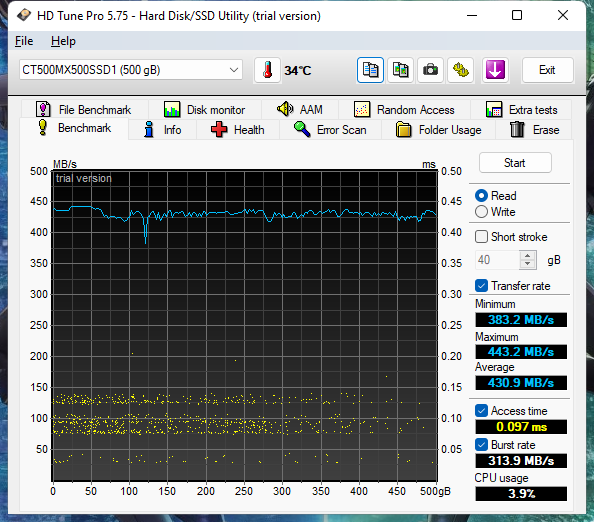

wuselsurfer schrieb:Zeige mal bitte die Plattendaten:
http://www.hdtune.com/download.html (Screen "Benchmark"; durchlaufen lassen!) .

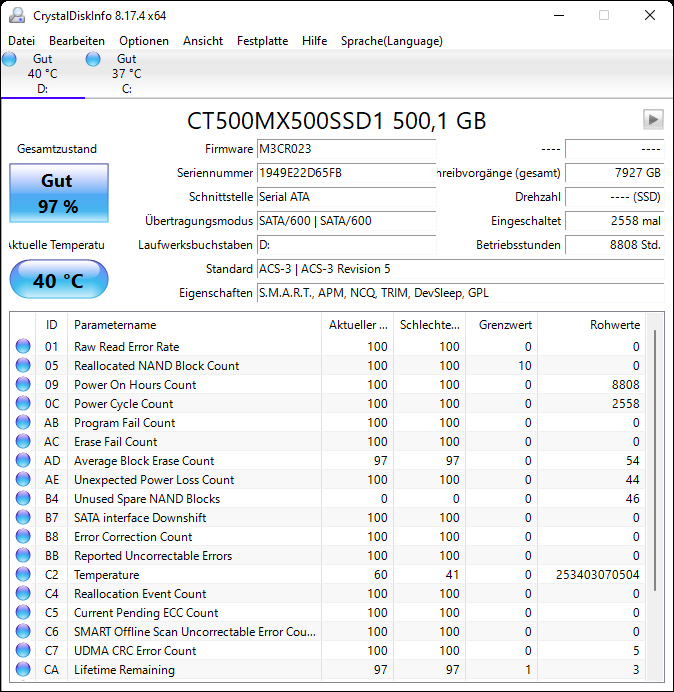

Platte D: S-ATA Crucial MX500 SSD, ist auch die Platte die anscheinend seit 4 Tagen den Bitlocker Fehler in der Ereignisanzeige auslöst, die Probleme mit dem Neustart begannen einen Tag vorher

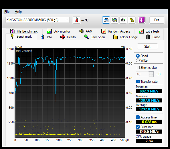

Das ist die Systemplatte, Kingston A2000 NVME M.2, PCIe 3.0 X 4

Hier scheint es Fehler zu geben und auch bei der Festplatte werden keine Daten oben angezeigt.
Das deutet auf fehlerhafte Verbindung hin.

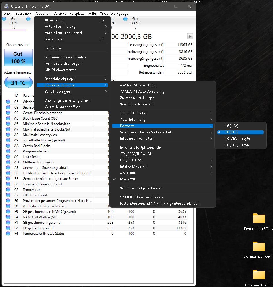

Du kannst ober die Anzeige von Hexa auf Dezimal umstellen:
Da sieht di Anzeige dann so aus, bei C7 sollten keine Fehler vorhanden sein:

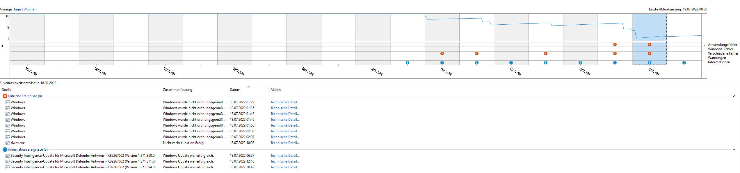

Wenn ein PC einfach einfriert wäre der Anlaufpunkt der Zuverlässigkeitsverlauf.
Stehen da Fehler drin?
Welche sind das?
Meistens stehen dort Fehler drin die Programme verursachen.
Die Fehler bei mir resultieren aus dem Ausloten der Kerne im Curve Optimizer und anschließender Tests.
Da spieln dann Programme verrückt.
Bei normalen Aktionen eines PCs sollten dort keine Fehler auftauchen.

Die Kingston A2000 hat ziemliche Einbrüche am Anfang.
Das könnte man mal optimieren lassen:
Im Explorer: Eigenschaften der Partition (Rechte Maustaste) - Tools - Optimieren.

Die Zugriffszeiten sind in Ordnung, die andere SSD auch.

Der Bitlocker Fehler taucht seit der Win 11 Neuinstallation nicht mehr auf, kam vorher seit dem 14.07.22 bei jedem Neustart.
Der einzige Fehler der Auftaucht : Das System wurde zuvor am 19.07.2022 um 10:08:25 unerwartet heruntergefahren.
und
Das System wurde neu gestartet, ohne dass es zuvor ordnungsgemäß heruntergefahren wurde. Dieser Fehler kann auftreten, wenn das System nicht mehr reagiert hat oder abgestürzt ist oder die Stromzufuhr unerwartet unterbrochen wurde.
Was durch den Reset über Powerknopf bei Freeze kommt.
