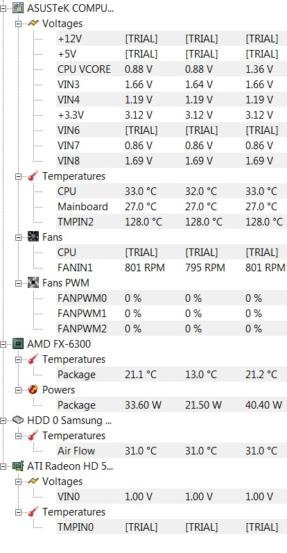

An der CPU Temp kann es nicht liegen:
Woran kann es liegen. Ich bin mit meinem Latein am ende.

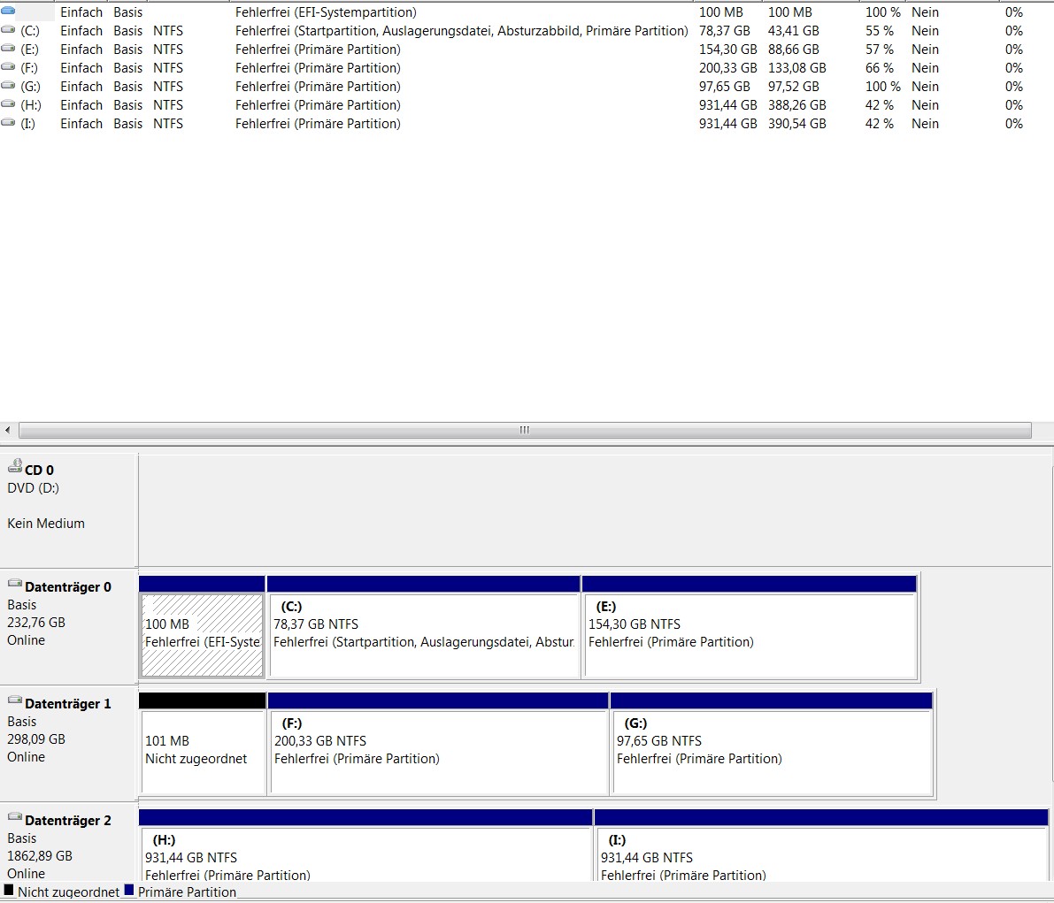

Hier mal ein Bild von meinen Datenträgern. Kann es sein, das er keine Aktive Partition findet:?
bei den Festplatten wär mir jetzt nichts auffälliges ins Auge gesprungen. die 100mb nicht zugewiesener Speicher (schwarz hinterlegt) dürften wohl noch überbleibsel vom vorigen Betriebssystem sein - war das früher mal deine Startfestplatte mit dem Betriebssystem drauf? Sollte eigentlich egal sein...

Genau, das schwarzhinterlegte war meine vorherige 320gb startfestplatte, die hängt nun als speicherdatenträge mit dran.
