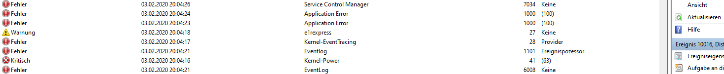

hast du mal im ereignisprotol nachgeschaut, ob dort was zu finden ist?
Das wäre das einzige und daraus werde ich auch null schlau :S
OriginWebHelperService.exe und app_updater.exe
Bei Kernel-EventTracing stand folgendes:
Fehler beim Festlegen von Merkmalen für den Anbieter {8444a4fb-d8d3-4f38-84f8-89960a1ef12f}. Fehler: 0xC0000001
Bin mir nicht ganz sicher, aber hast du den spiele launcher Origin installiert ?
Mit dem zweiten Fehlercode kenne ich mich nicht aus.
Jep ist installiert, aber wird halt nicht genutzt, könnte von mir auch auch deinstalliert werden, aber ich kann mir schwer vorstellen das ein Programm das ganze System so lahm legt, oder?
Bin kein Fachmann, aber kann mir das irgendwie nicht vorstellen
