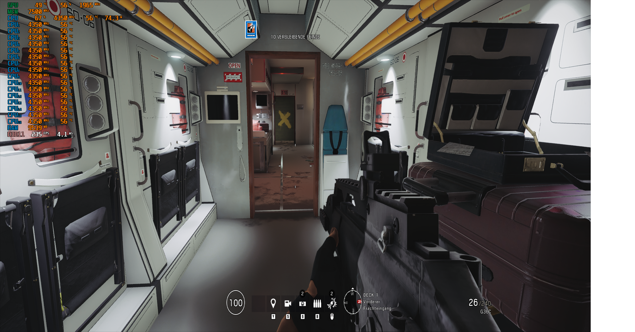

Eben mal Rainbow Six Siege angeworfen. Mit Ryzen 7 3800X (stock) und 2080ti in 1080p auf Preset High:
Meistens sind es 250-330 fps, aber gefühlt 10% der Zeit unter 240
