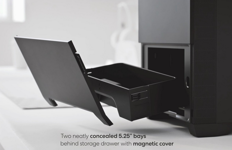

Das Gehäuse hat unten einen Laufwerksschacht für den Brenner.
Was hälst du davon?

Es hat sogar zwei 5,25" Schächte.kusa schrieb:Das Gehäuse hat unten einen Laufwerksschacht für den Brenner.
