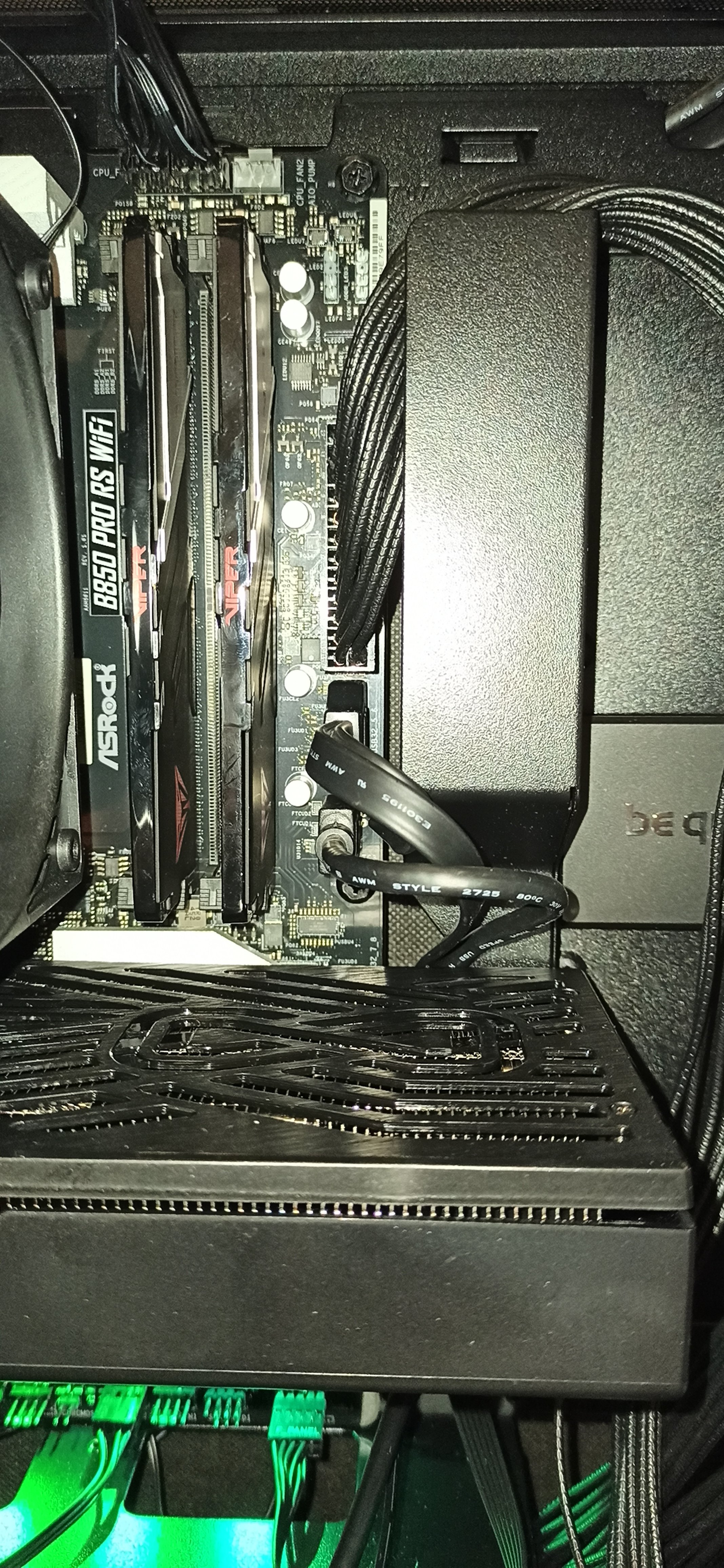

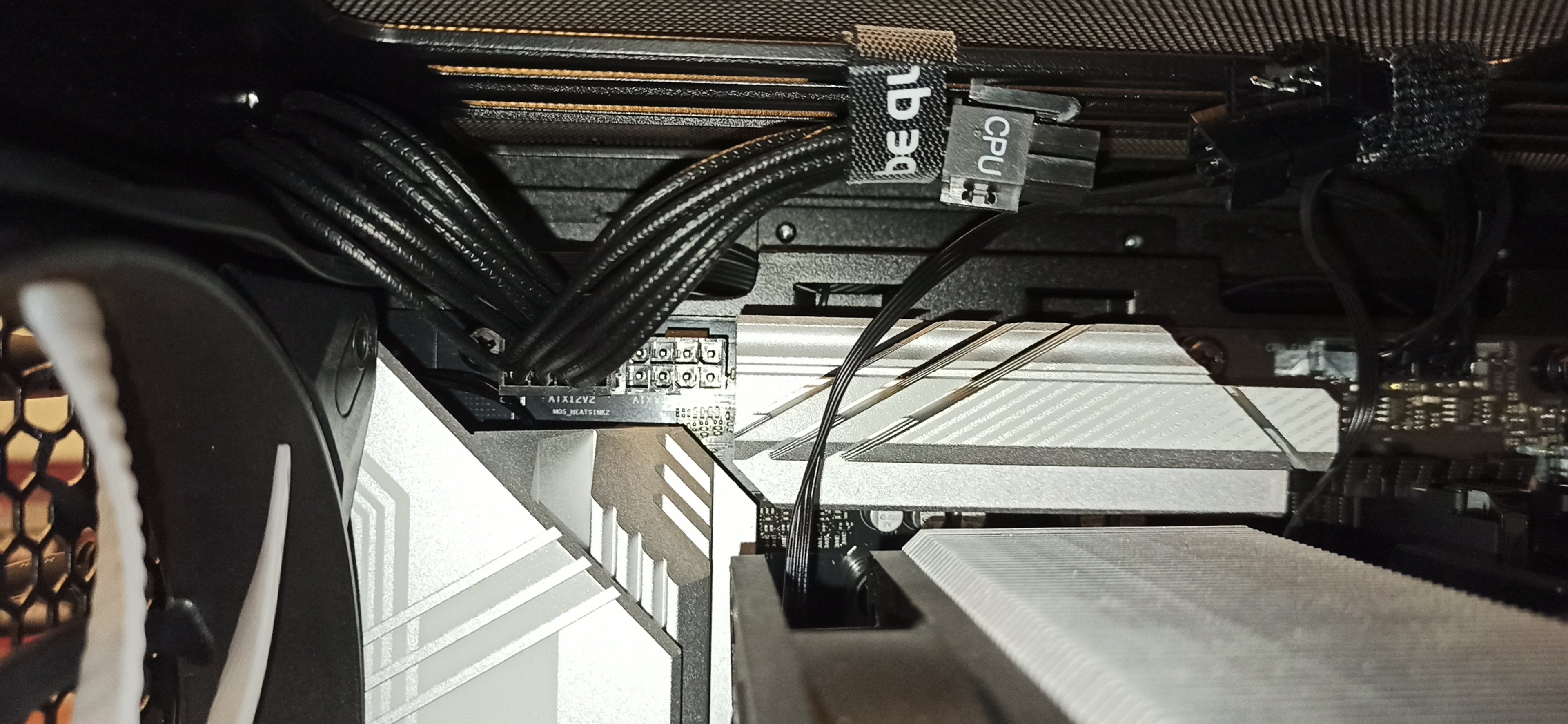

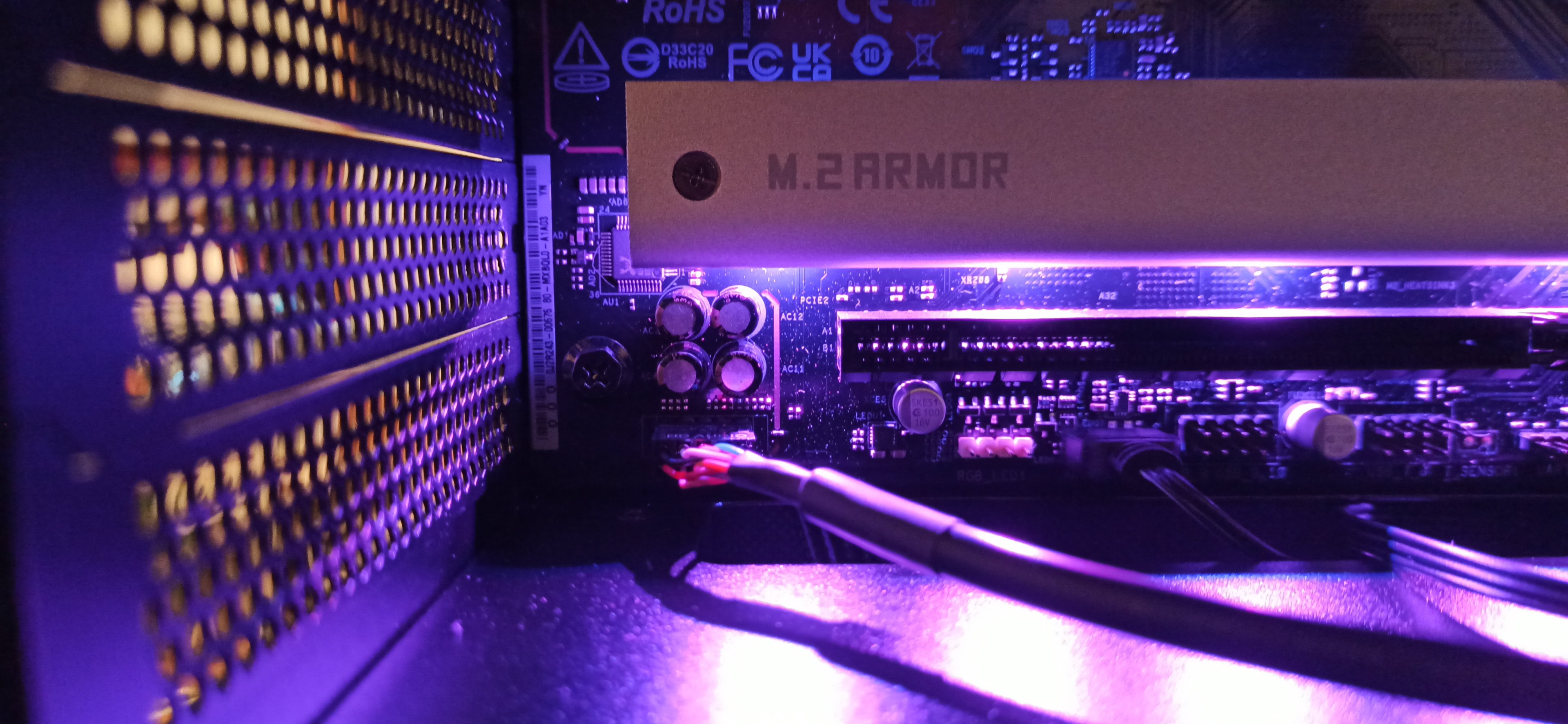

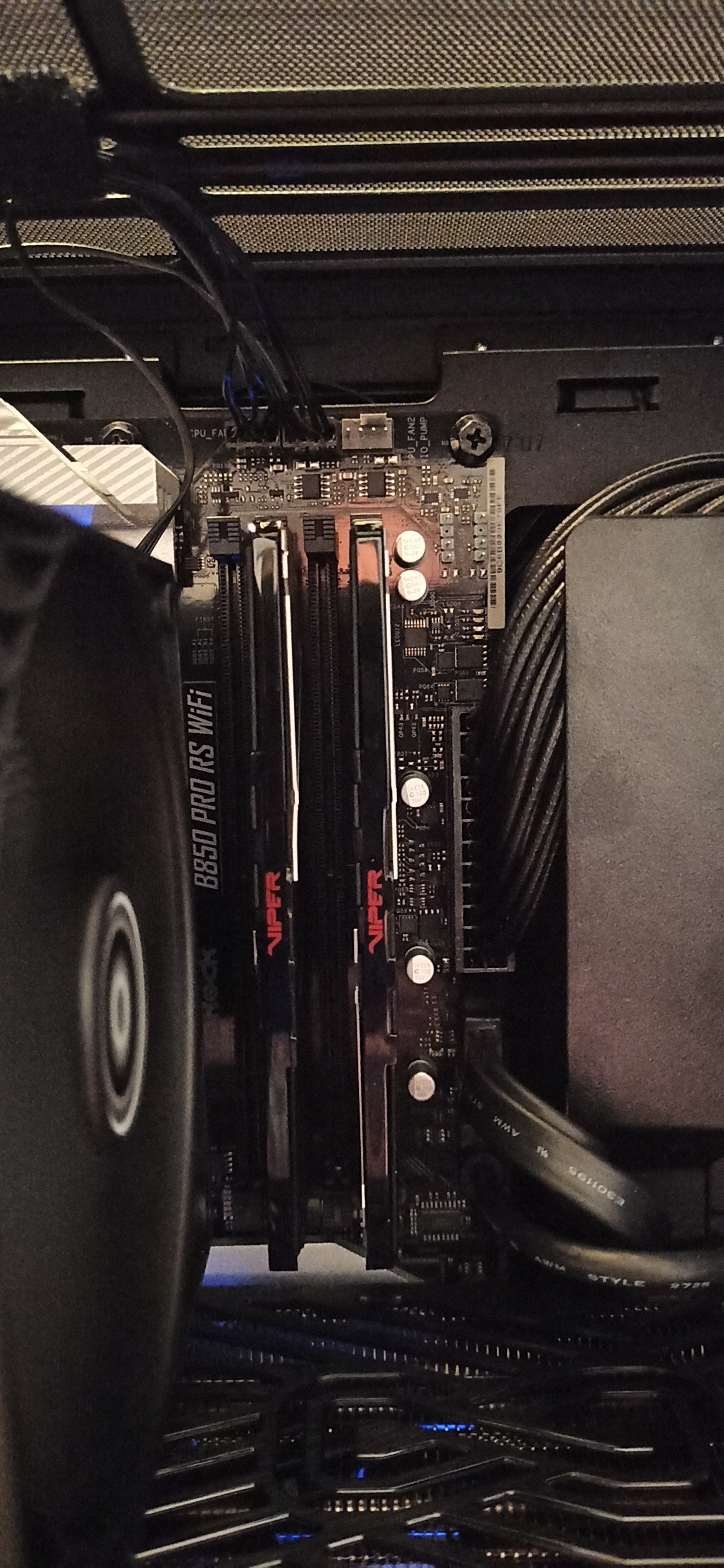

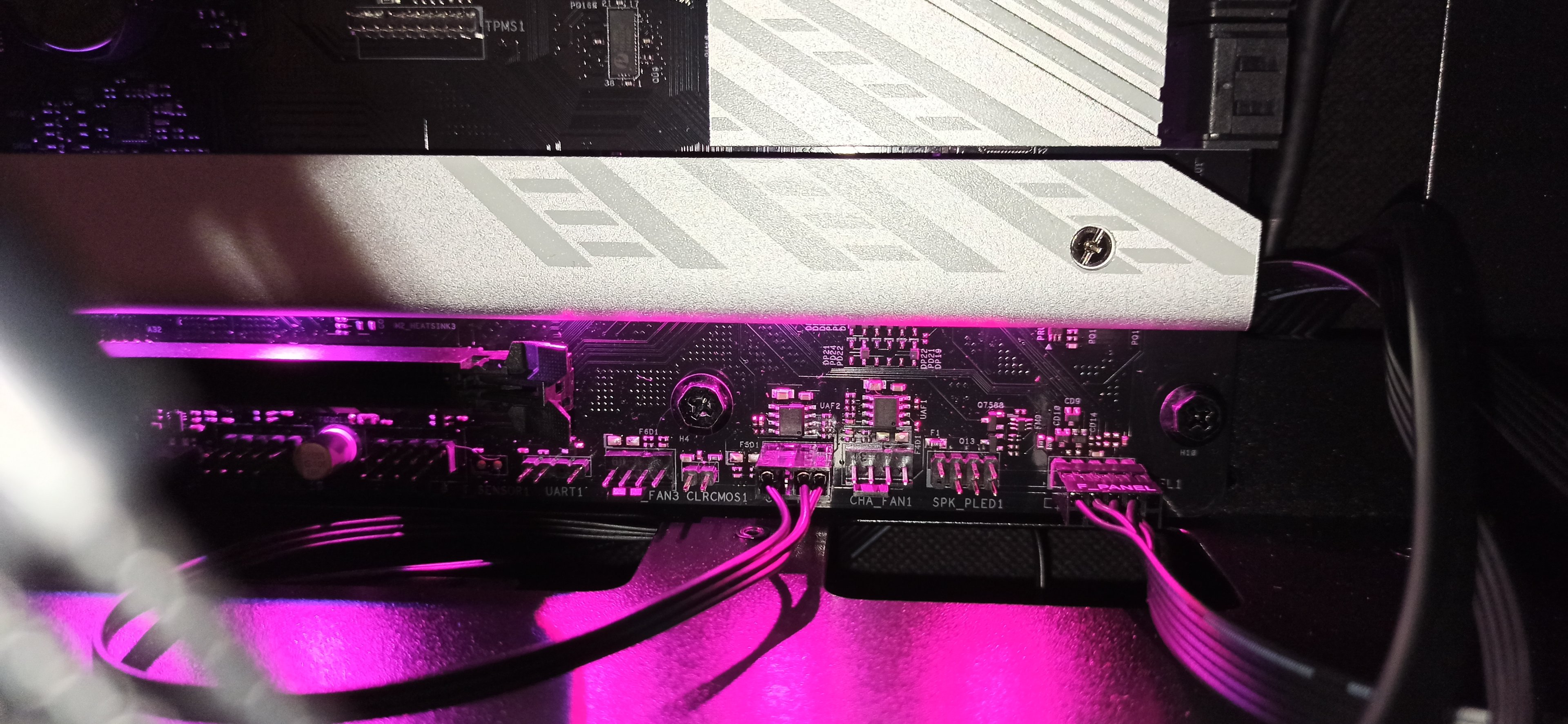

Ich habe übrigens mal Bilder vom Innenleben gemacht.

Ich sehe auf deinen Bildern auch, dass du den CPU_Fan1 und CPU_Fan2 Lüfteranschluss belegt hast. Für gewöhnlich haben aber auch Kühler mit 2 Lüftern trotzdem nur einen Anschluss auf dem Mainboard, über den die beide gemeinsam gesteuert werden. Dadurch stellt sich die Frage, was das zweite Kabel ist. Meine Vermutung: das ist der Fan Hub für die Gehäuselüfter, den du an CPU_Fan2 angeschlossen hast.

@Winston90 Nein, das sind die beiden Kabel vom den beiden CPU-Lüftern. Die laufen auch beide.
