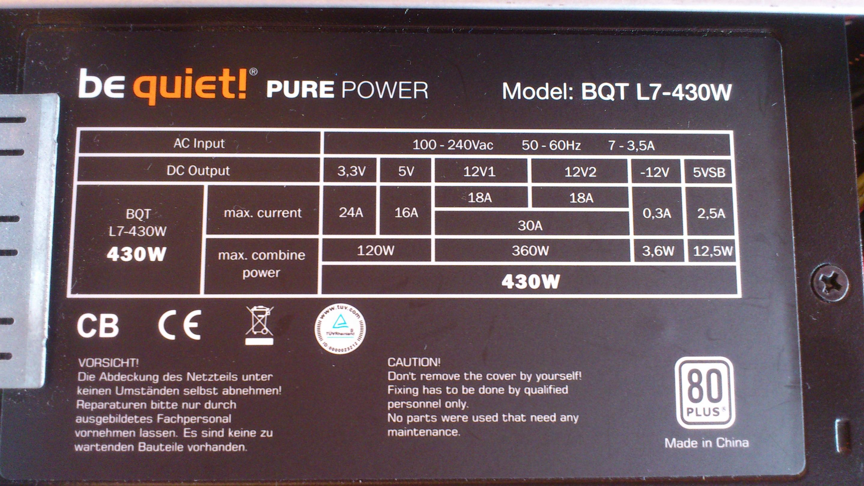

430 Watt be quiet! Pure Power L7 Non-Modular 80+

das Netzteil wird wohl zu schwach sein oder es Probleme damit geben:
Graka
- an deinen Pc ohne ok
- Graka im anderen Pc ok
-> Netzteil
meistens auch das Bauteil (neben Lüftern) was Probleme bekommt.
Aber das dürfte doch locker ausreichen oder?
